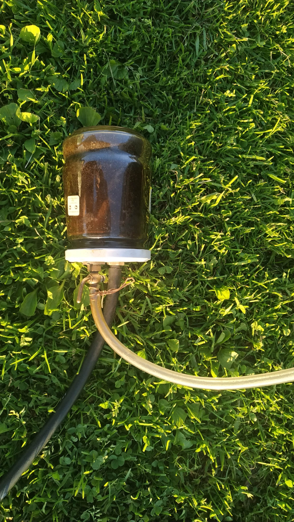

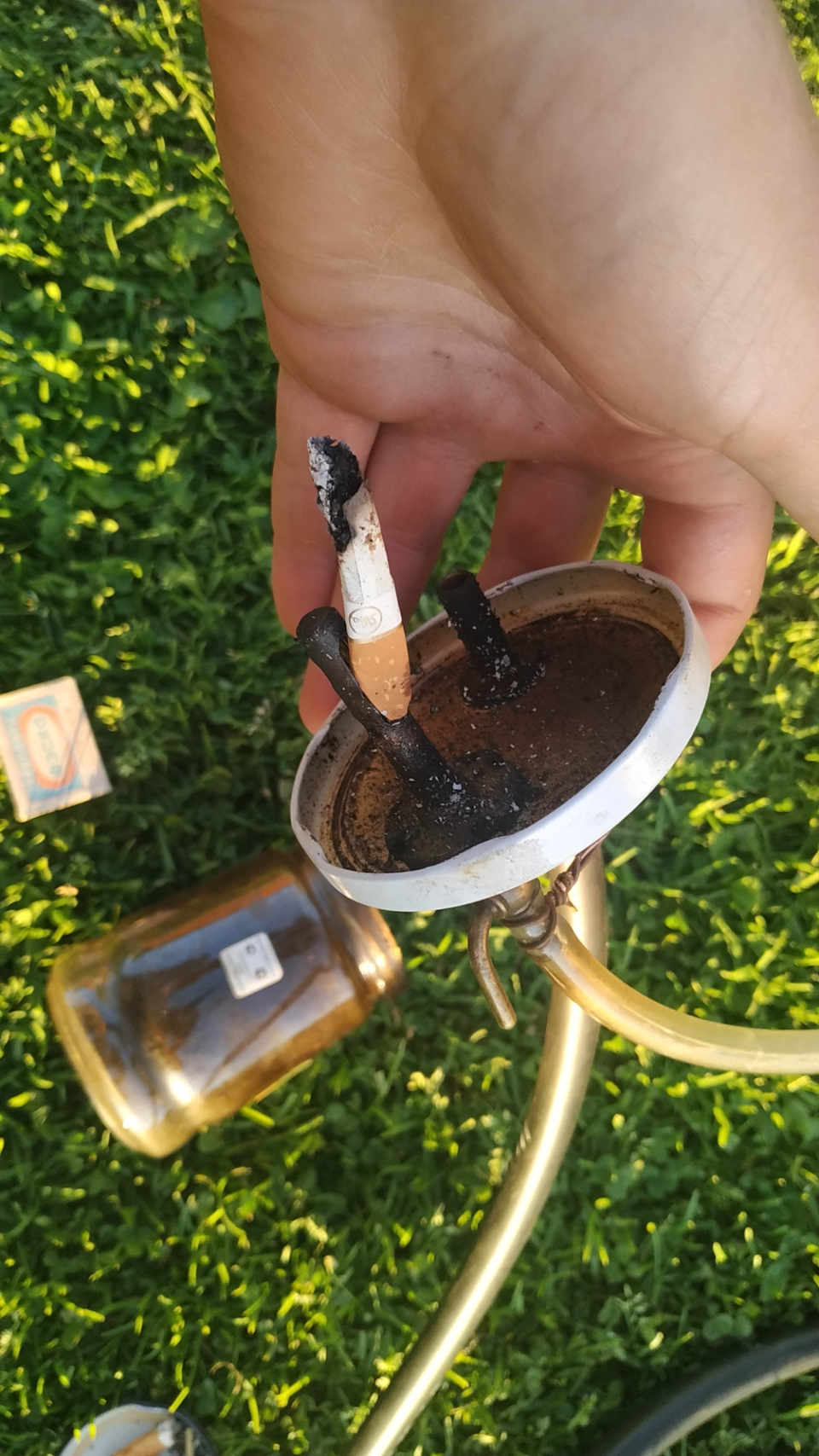

Собрал новый дымогенератор. Подобрал крышку от консервной банки, врезал в нее вентиль, купил самого дешёвого курева в магазине, чтоб больше не искать вату. Стал проверять. Из рхх дым не идёт. Из под дпррв — тишина, новая резинка держит.
Дымок пошел только из масляного щупа (соединение металлического стержня с резинкой уплотнителя).
Впускной тракт целый.
