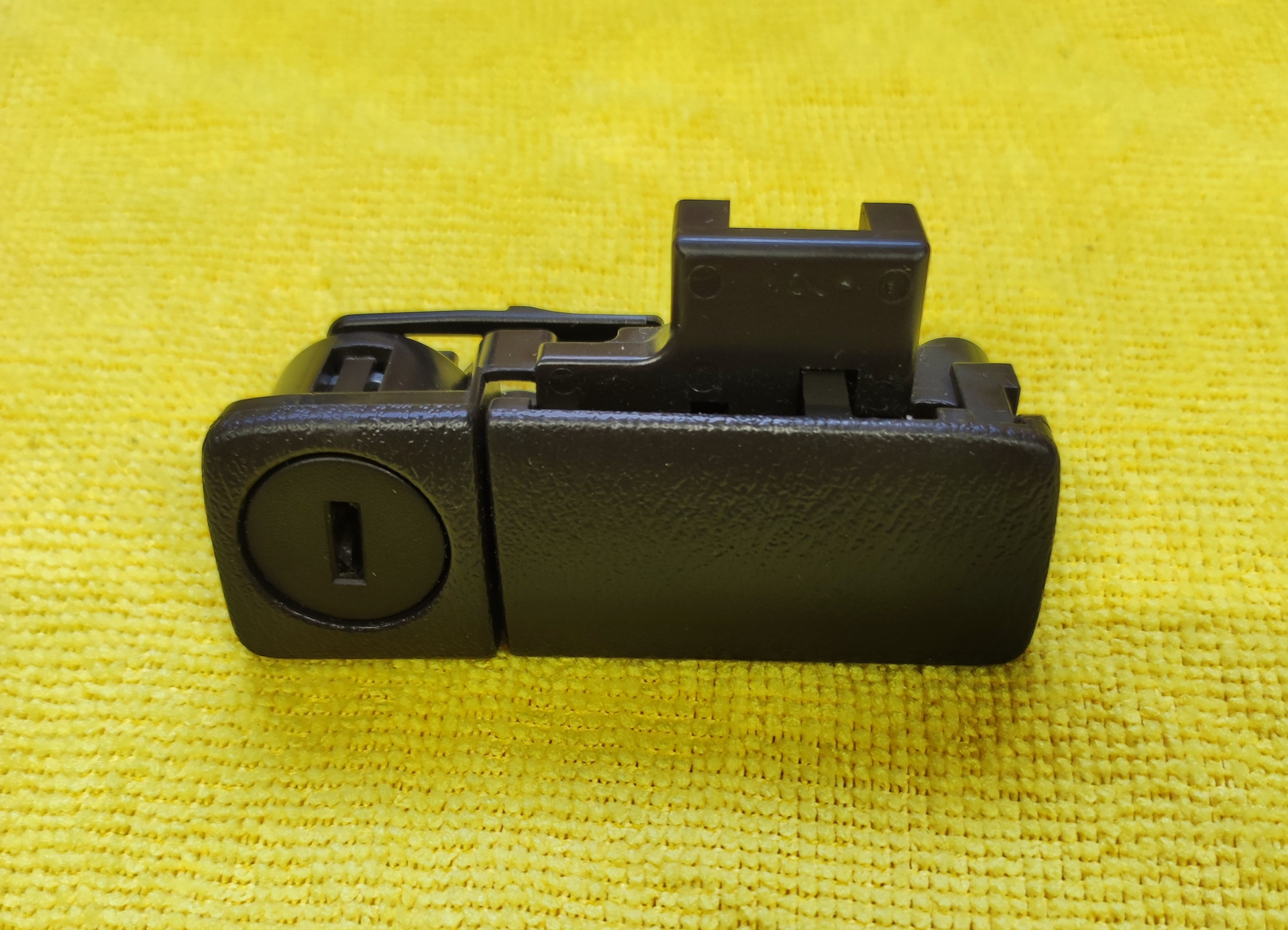

Не знаю, было у кого-то подобное или нет. Мне на глаза не попадались такие записи. Еще примерно весной заметил, что перчаточный ящик перестал замыкаться на ключ. А я привык его замыкать когда иду в магазин. Кладу туда сумочку свою, кошелек естественно с собой)). Ну и недавно сама крышка ящика перестала плавно опускаться и сваливалась с грохотом на упоры)). Ну тут понятно, кто снимал ящик, знает, что там подобие пневмоцилиндра и ниточка)) как демпфер работают. Ну, что же, пошел сейчас разобрал и починил)).
Итак, по порядку. Сначала замок. Суть проблемы — от длительной эксплуатации ключа замка зажигания (сувания его туда-сюда))), похоже сточились первые грани и пластинки, наподобие штифтов в обычной личинке замка не до конца входили, чтобы освободить путь для проворачивания. Точнее в моем случае только одна из четырех не пряталась как ей положено. Далее по фото будет ясно.

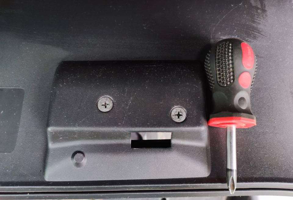

Разбираем замок. Крестовая отвертка (короткая) и 2 винта. Все просто и замок у нас в руках.

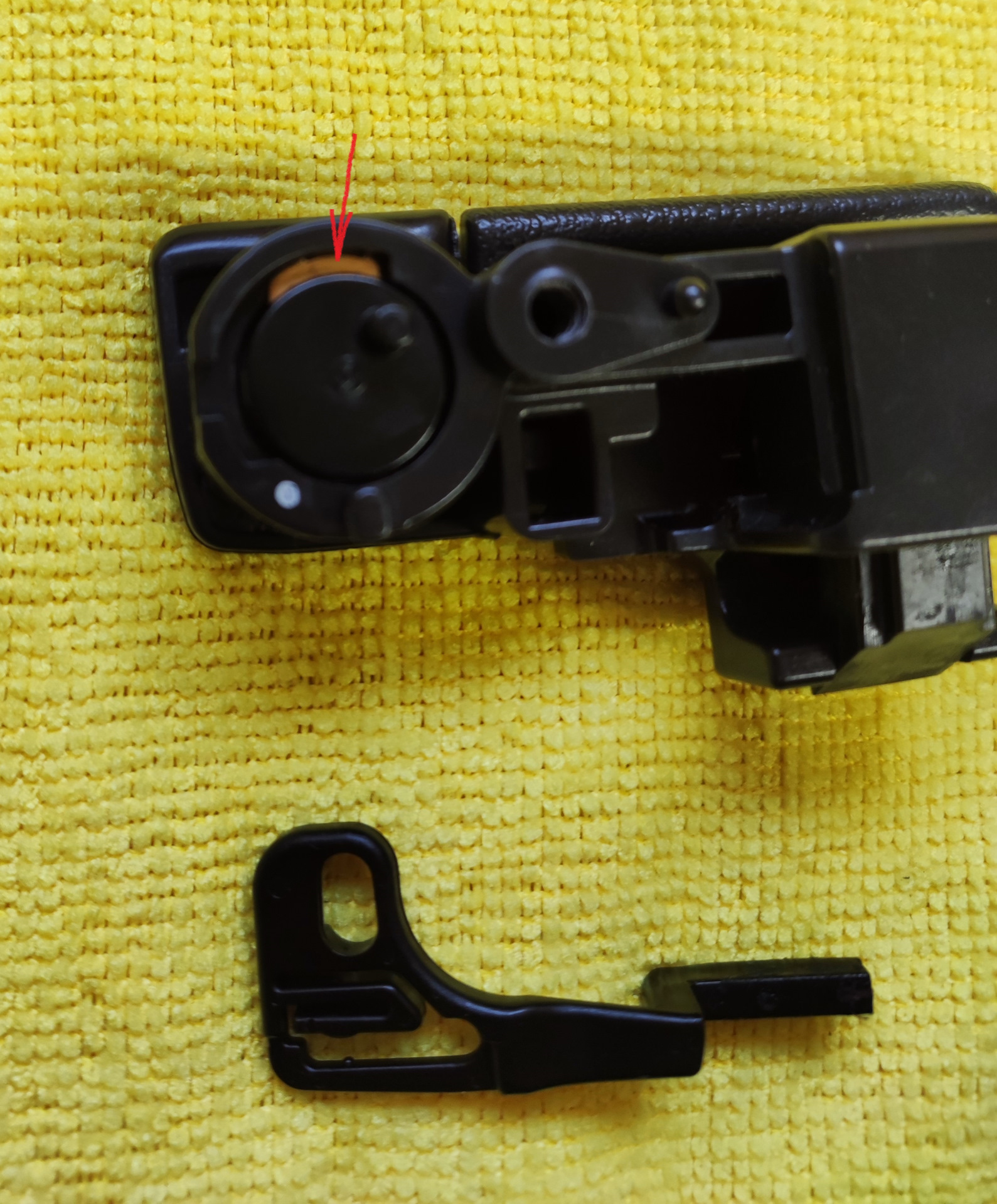

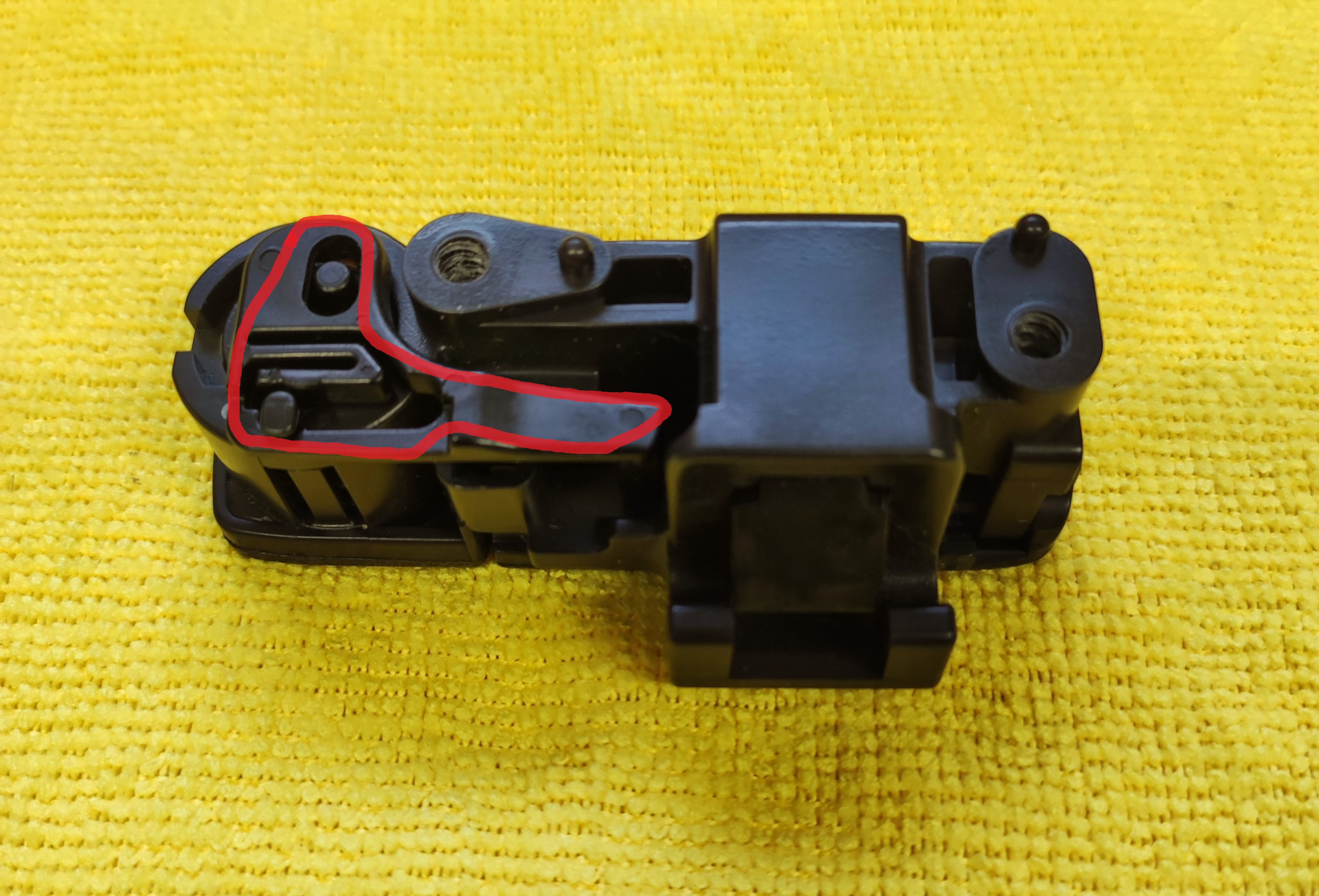

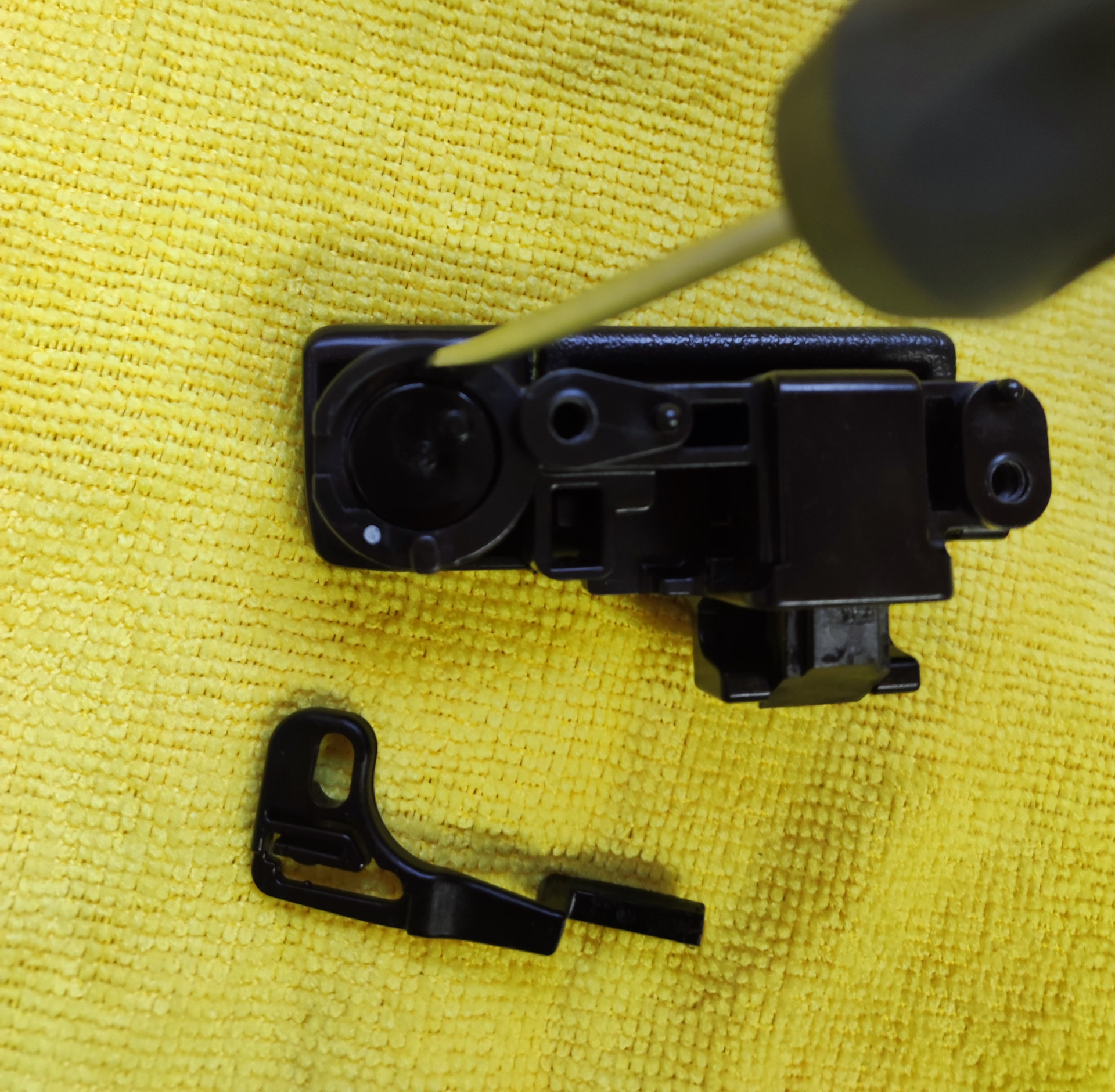

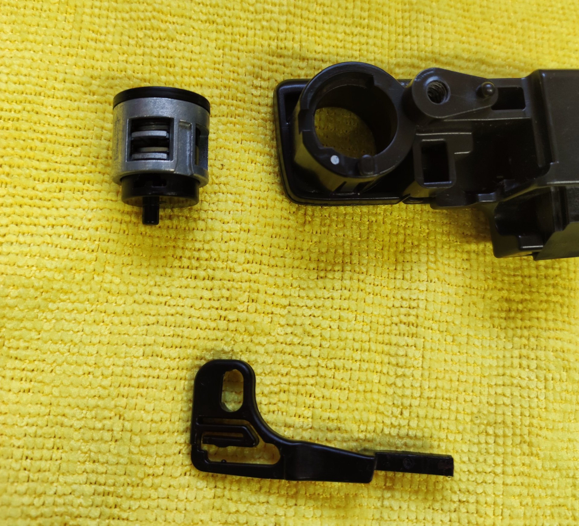

Далее снимаем рычажок, там вообще очень просто)), вверх и влево (по расположению на фото)

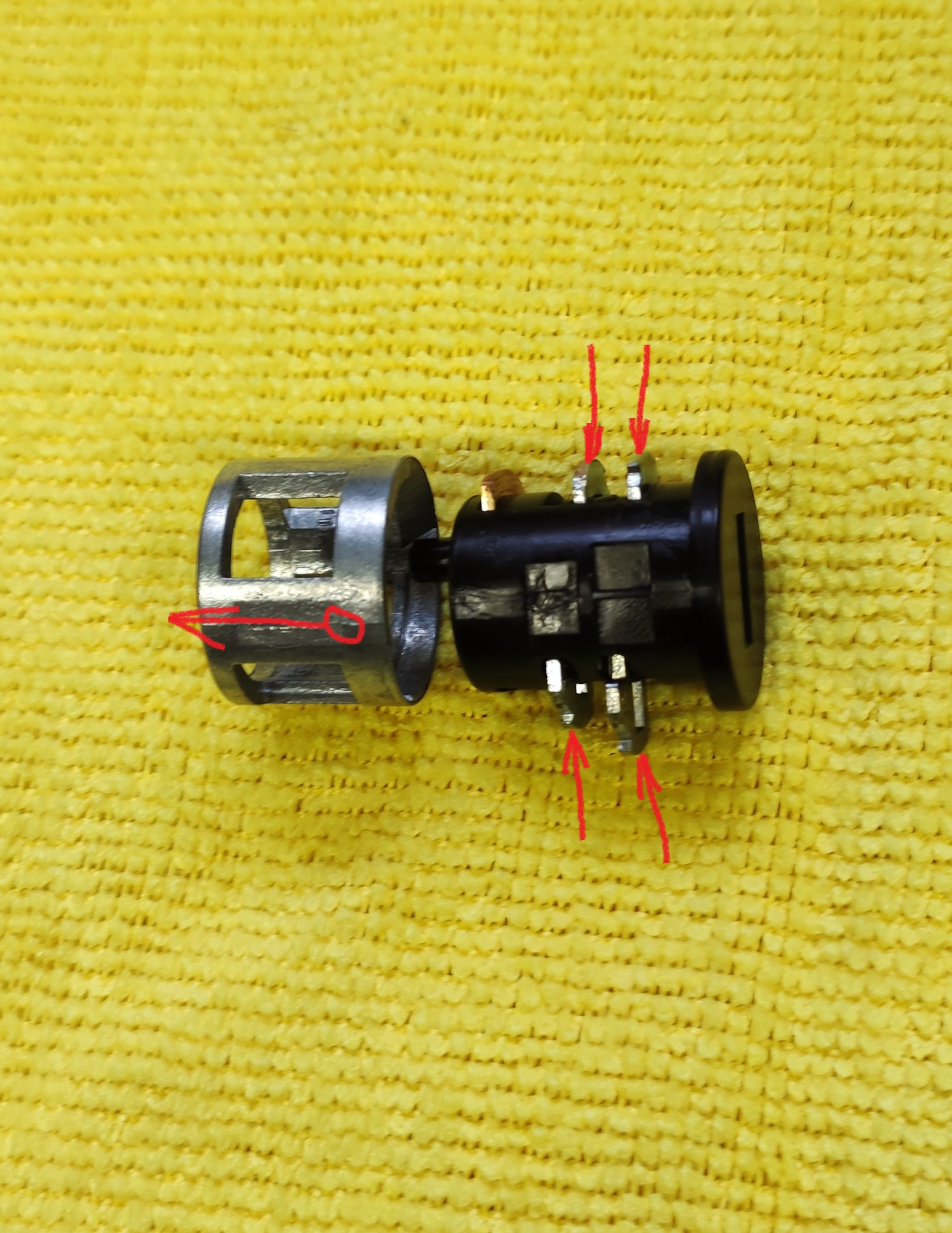

Теперь надо вытащить личинку замка. На этом фото стрелкой показал, что надо нажать (утопить) и выдавить наружу.

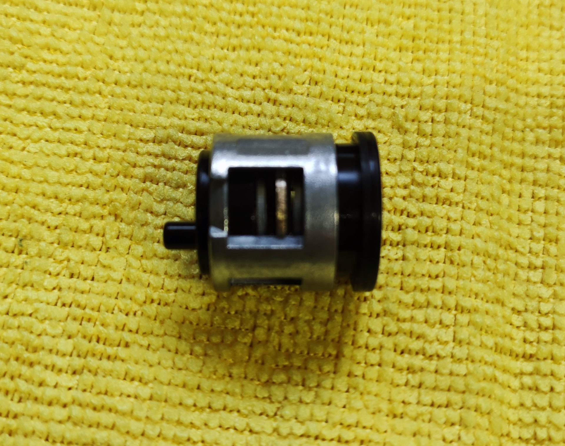

Тонкой отверткой надавливает и вытаскиваем наружу механизм
Ну вот собственно и разобрали.

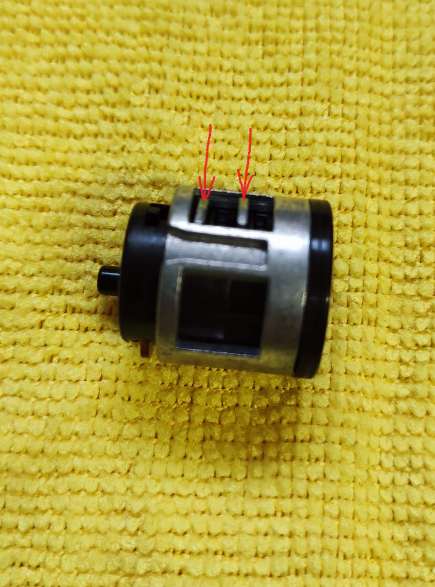

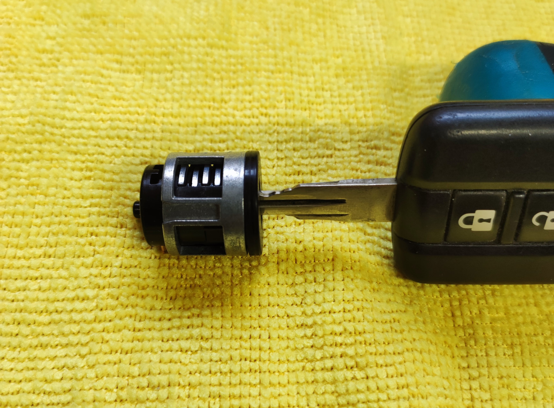

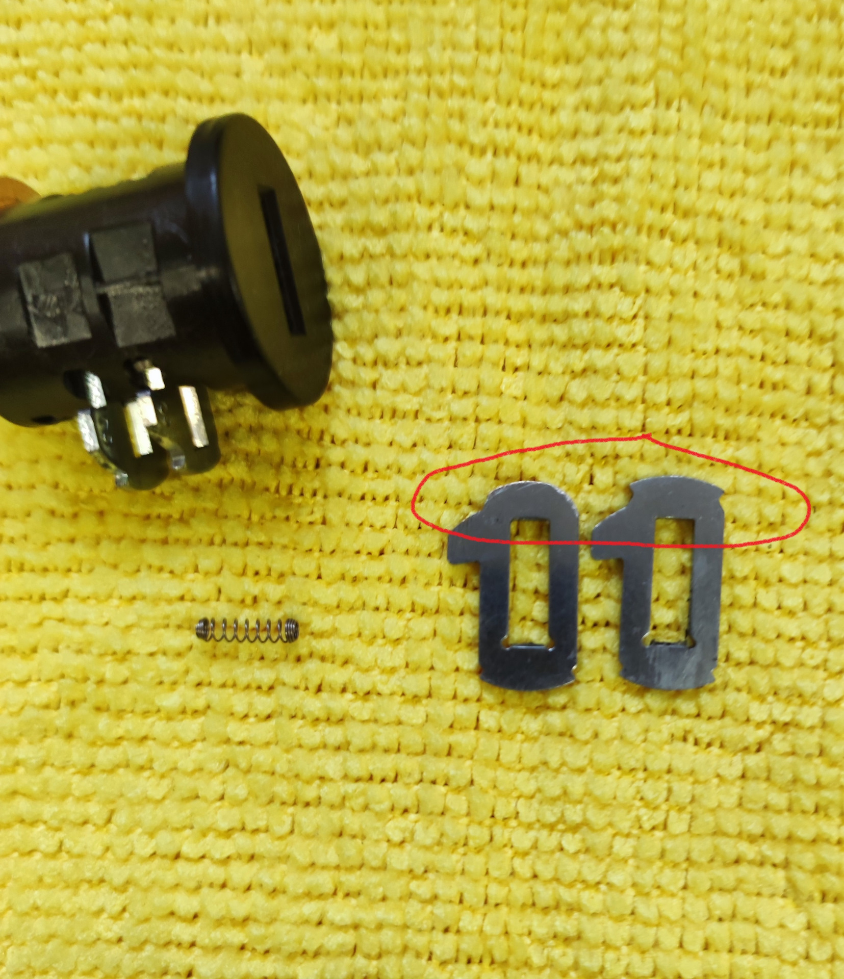

На этом фото видно как упираются две из четырех пластинок и не дают прокручиваться замку.
Чтобы вытащить силуминовое (я так думаю)) кольцо, нужно нажать все четыре пластинки и вытянуть кольцо. Можно нажимать по очереди по одному.
До вытаскивания, нужно определить какая пластинка не утапливается и мешает вращению. Вставляем ключ и смотрим какую нужно подточить.
Затем вынимаем нужную и надфилем аккуратно стачиваем до нужного размера. Придется несколько раз примериться. На фото слева сточенная, справа целая.
Когда сточили сколько нужно и проверили, что нормально работает — собираем в обратном порядке.
Чтобы без проблем вставить личинку назад в замок, нужно сделать так как на фото — фиксатор (показан на 4 и 5 фото) утопить и прижать его силуминовым кольцом. Потом аккуратно в таком положении вставить в замок. Там есть пазы, ошибиться не возможно.
На этом все готово, замок работает.

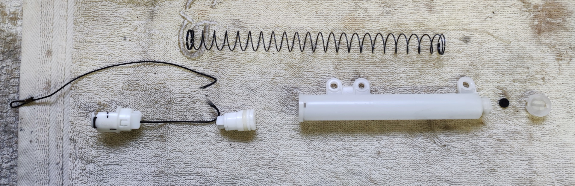

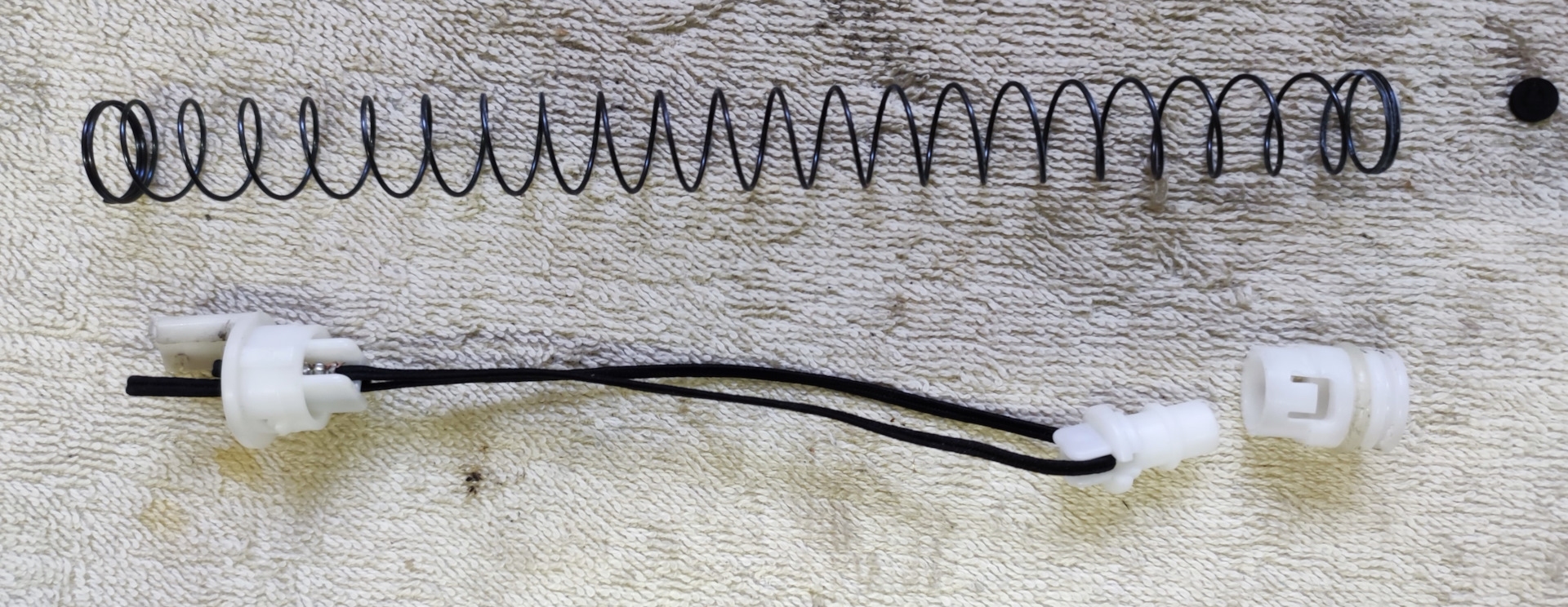

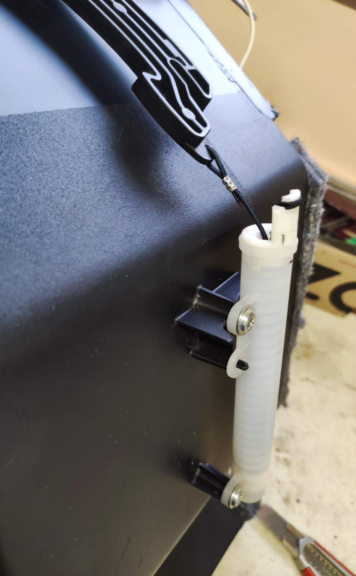

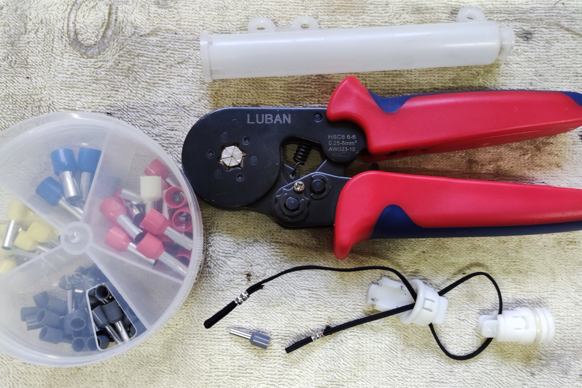

Теперь чиним механизм плавного открывания. Причина — порвалась нитка)).

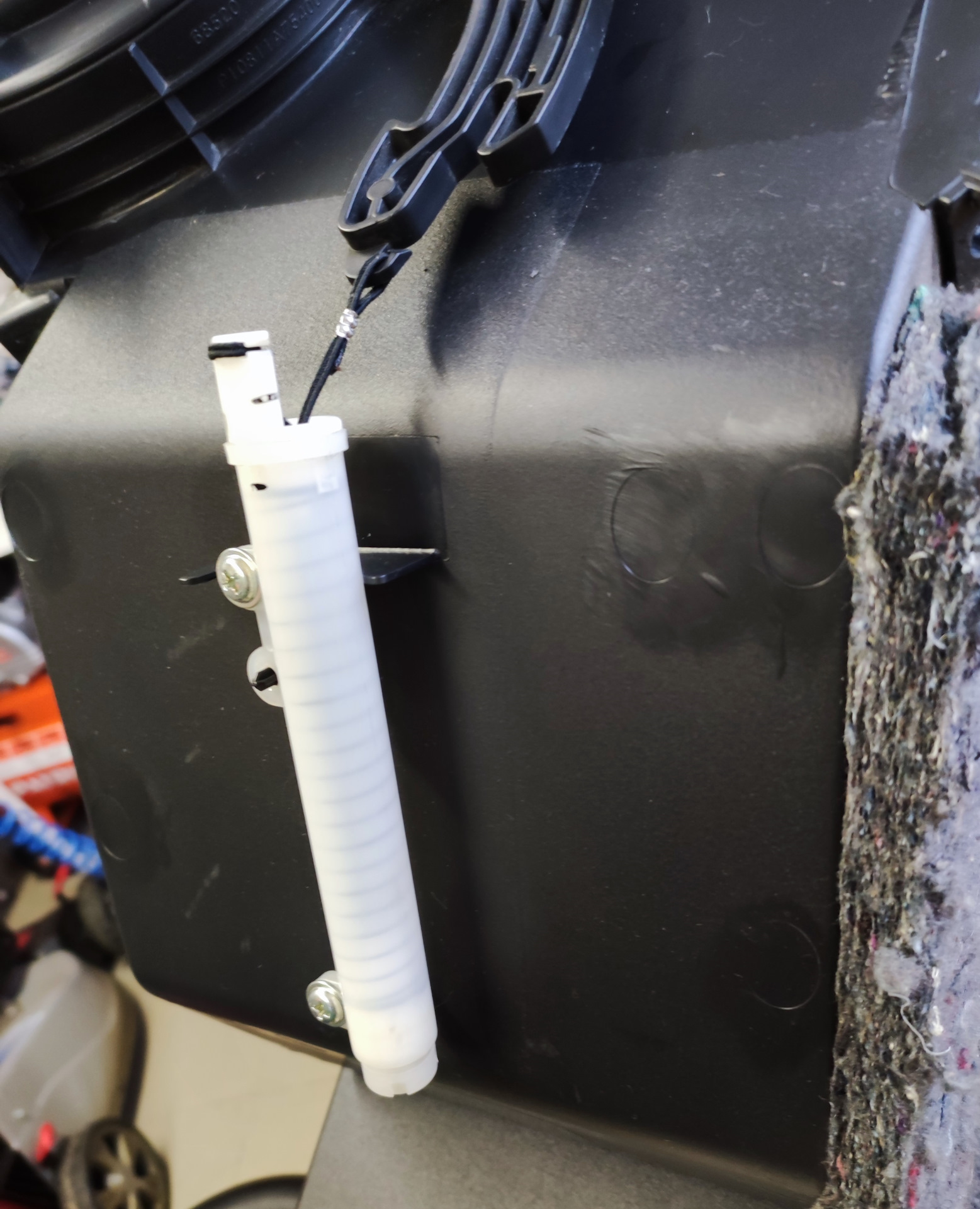

Для начала снимаем перчаточный ящик. Это просто, думаю все знают как это сделать.
Фото правда уже отремонтированного, но это как должно быть.
Снимаем пневмодемфер, разбираем и раскладываем по порядку, чтобы не забыть как собрать обратно))

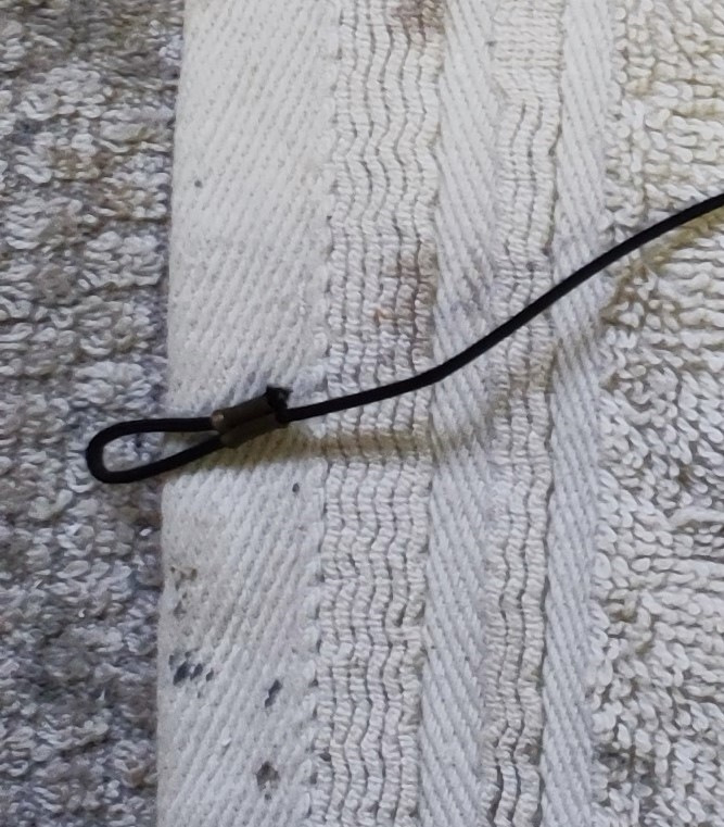

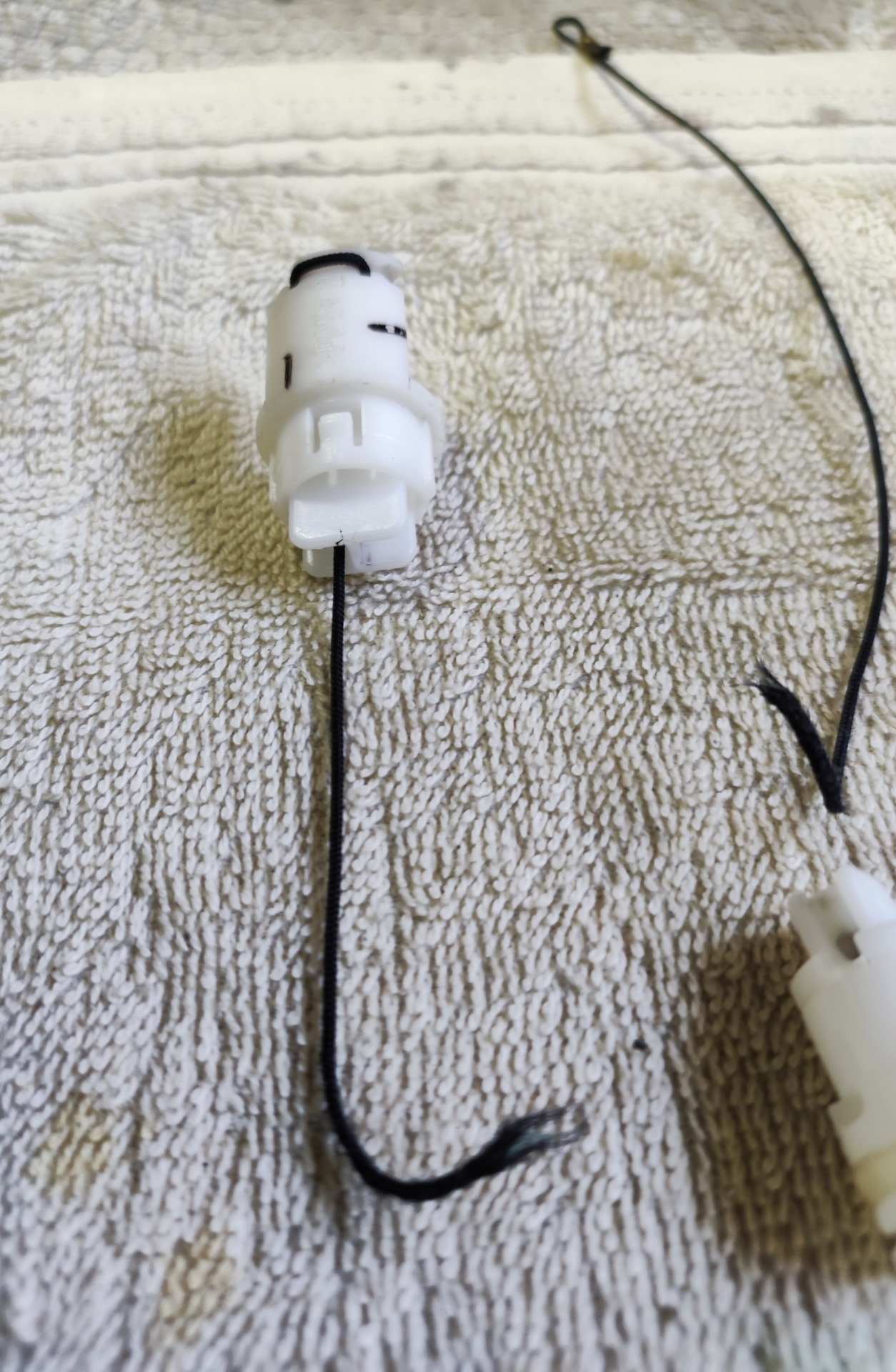

Нитка порвалась внутри белого цилиндра. Ищем подходящую крепкую. Я вытащил с форменной фуражки)). Кстати первый раз вижу, чтобы в фуражку встраивали нитки для утяжки под размер головы. Мне она все равно мешалась)). По структуре прям один в один с оригинальной, но только чуть толще. Чтобы сделать петельки как на родной, использовал обжимку для проводов и наконечник на 4 кв.мм.
Важно — для начала делаем только ОДНУ петельку, просовываем ее в крышку и через поршень, затем через крышку снова и тогда делаем вторую петельку. Теперь начинаем танцы с бубнами))) и пытаемся собрать поршень, одевая пружину между крышкой и поршнем))). Заодно развиваем мелкую моторику пальцев))). Минуты за 4-5 у меня получилось)).
Ну и далее собираем в обратном порядке. Теперь крышка ящика откидывается как было раньше — неспеша)).
