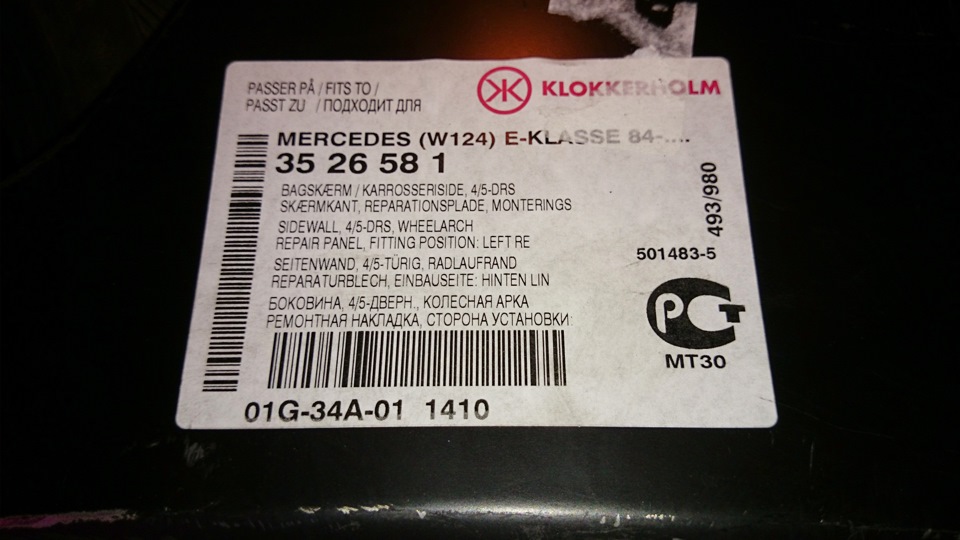

А теперь констатация неизбежного факта. Кузову давно пора в ремонт, но теперь уже прям совсем надо. Посему, начала собирать нужности всякие.
Пока ремкомплекты задних арок есть. На очереди пороги. Потом очевидные мелочи и диагноз от сварщиков, может, еще что-то надо будет, а может, что-то сами сделают.

Арки и пороги ставил такие же. Главное все усилители в порогах приварить, т.к. сами пороги гораздо тоньше оригинала, и вся конструкция без перегородок будет слишком хлипкой. Арки показали сильное несовпадение и были сильно обрезаны для подгонки (Запись №038 в моем БЖ, может пригодится).
Потом надо все полости задуть каким-нибудь антикором.
