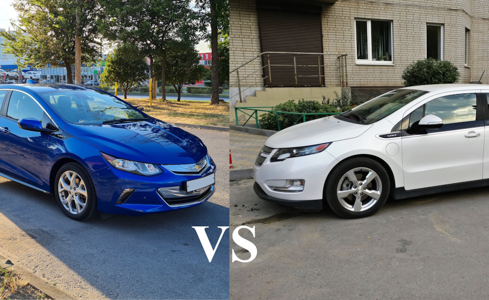

Очень часто меня спрашивают об отличиях между первой генерацией Chevrolet Volt и второй. Настало видимо время ответить на этот вопос. Машины внешне выглядят разными, но насколько они разные по своей сути? Давайте разберемся. А вернее, я расскажу как пользователь обеими версиями, в чем же между ними различия.
1. Начнем с внешнего вида. В2 (сокращённо Вольт2) и B1 (сокращённо Вольт1).
Изначально В1 был презентован в далёком 2007 году как концепт кар. Замечу TESLA тогда еще ничего не выпустила. Лишь позже в 2009 году был выпущен первый Роадстер, а первая уже привычная нам Model S и вовсе появилась в 2012 году. Именно поэтому внешность первого поколения смотрится необычно и достаточно привлекательно, хотя к 2022 году наверно уже кажется устаревшей. На смену в 2015 году пришел В2 и уже не как концепт кар, а как серийный авто с завоёванной публикой. Не могу сказать что он блещет дизайном, как по мне, внешность ближе к корейскому автопрому или даже к Honda Civic 2014 года. В общем на любителя. Считаю что могли бы сделать и круче, но ! Здесь мы коснёмся деталей почему этого не произошло. А причиной всему дороговизна в себестоимости производства такого автомобиля. Ведь здесь и ВВб и полноценный ДВС, а это совсем не дешево на выходе. Ну а если вспомнить, что авто берут за езду и за те деньги, что готовы потратить люди, то его смело можно было занести в список нелеквида. Это и сделали инженеры GM. Так как первый Вольт был презентационным и сделан "еще инженерами", а им важно было завоевать имя надежностью и качеством. На этой ноте как раз переходим к внутренней части. Добавлю лишь что первое поколение, что второй не отличаются толщиной металла, даже наоборот их можно назвать мягкими если не тонкими по железу.

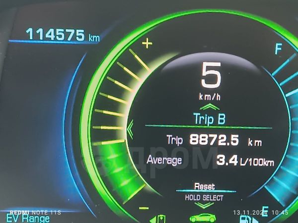

14. В1 — Батарея на 16.5 КВт (Отдаёт 10.5 квт). В2 — Батарея 18.5 КВт (Отдаёт 14 квт)

3. Езда и управление. . Тут инженеры прислушались к пользователям первого поколения и подвеску сделали более комфортной, что конечно же добавило недочетов в управлении. Но как по мне это для РФ лучше, ибо качество дорог по прежнему страдает. Изменился размер шин, что похоже на манипуляцию для достижения дальности хода. Кстати мотор и коробка стали легче у В2, что тоже повлияло на дальность хода и динамику. Технически, на В2 выжали из ВВБ всё что можно и приблизились к комфортной цифре 100 км на одном заряде. Это как раз то, чего не хватало у В1 и ради чего наверно обновляли В1. В целом авто В2 стал по ощущениям чуть просторней и исправлены недочеты которые были у первой генерации. В частности устранили проблему брякающих опор стоек, подвеску сделали помягче, расширили запас хода, добавили недостающих фишечек и получился сбалансированный автомобиль. Наверно даже лучше сказать "идеальный" автомобиль для города. В городе он электрокар, а за городом экономичный гибрид. Если учесть что налог на такой авто невысокий, то экономия в год при среднегодовом пробеге 15000 км, составит от 100.000 — 120.000 руб по сравнению с обычной бензиновой машиной с ДВС и расходом 10-11л/100 км. Очень даже не плохо. Некоторые задумываются, другие пытаются понять стоит ли менять В1 на В2. Однозначно сложно ответить и дать совет. Думаю тут несколько факторов надо учитывать. Первое, Нужно ли вам 100 км? (кроме самоуспокоения) . Если вы ежедневно проезжаете 50-60км, то доплачивать 30-40% разницы стоимости авто, сомнительная сделка. Второе. Готовы ли вы доплатить немалую разницу ради этого? Даже как то подсчитывал, что если проезжать эти недостающих 30 км ежедневно на бензине, то в год на бензин вы доплатите + 45 000 руб. А если взять разницу в цене 400 000 руб между поколениями, то отбивать придётся около 9-10 лет. На этом наверно закончим, если что-то забыл напомните допишу, либо сам дополню как опомнюсь что забыл. Всем мир.
