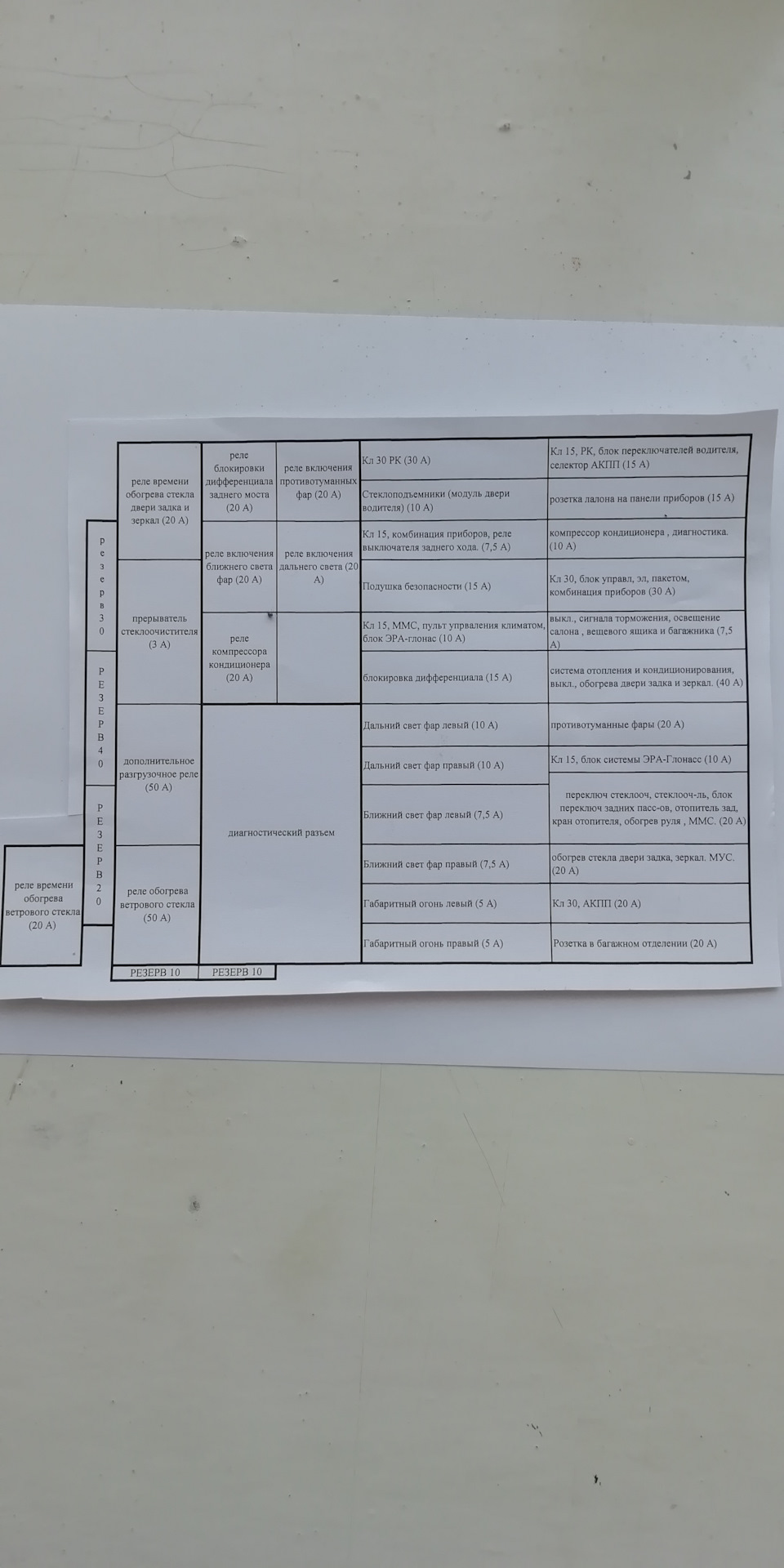

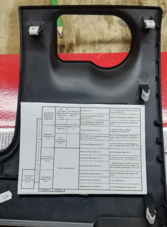

Доброго здравия. Какое — то время изучал тему предохранителей и релюшек по бортовым журналам здесь присутствующих патроводов. В общем — то, тема интересная и не лишена загадок, о загадках позже. Отсутствие схемы расположения предов и реле в салонном монтажном блоке на обратной стороне облицовки панели расстроило. Но достав инструкцию, которую дилер положил в бардачок при продаже авто, обнаружил, что в ней ВООБЩЕ не упоминается комплектация а АКПП. В итоге нашел в интернете нужную схему для своего авто, решил сделать схему по аналогии с подкапотным блоком.
Загадка данной темы в том, что на схеме из инструкции для комплектации с АКПП реле R11 не устанавливается. Но в блоке оно присутствует.
Драйв не дает выложить в БЖ файл Excel. Так что кому нужна табличка, пишите, скину как нибудь.
Дополняю запись фотографией таблички. Распечатывайте кому полезно будет. Важно! Схема для Патриотов с АКПП. Разница с механикой значительная. Если скин те свою почту в личном сообщении вышлю Excel файл, там две версии как на фото и цветная.

А чего один желтый предохранитель криво стоит?

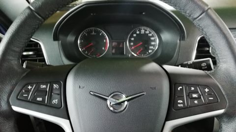

В 20 году когда я взял Патрика у меня перестали гореть огни заднего хода ну и все сопутствующее к нему. Так как схемы принципиальной тогда на Патрика не существовало, пришлось звонить всю проводку и восстанавливать самостоятельно. 3 дня было потрачено на эту котовасию, а в итоге дело оказалось в щитке приборов. Делов на пять минут. Прогрел микропроцессор, который с завода был припаян криво и все заработало.
Мне это реле в свое время сделало мозг. Это реле заднего хода для акпп. Суть его в чем : по can шине сигнал с акпп приходит на щиток приборов, а с щитка приборов по аналогу приходит на это реле. Ну а реле включает сигналы заднего хода, парктроник и камеру.
Получается, если его вытащить, то отвалятся данные функции? Я еще подумывал это сделать, оно же, якобы, "не устанавливается". Не так давно поменял практически все реле на более качественные аналоги, а это оставил, т.к. считал, что оно ненужное. Еще думал его вытащить, но не стал. А оказывается, что еще как нужное?
А в чём проблема сделать нормальное фото таблицы и выложить его здесь или это замануха такая?
Не замануха. Завтра сделаю, дополню БЖ. Excel файл можно редактировать, кто от может дополнить под свой патриот, прошлых лет выпуска или другой комплектации.
Кому надо, по фото в Excel сам вставит по необходимости.
