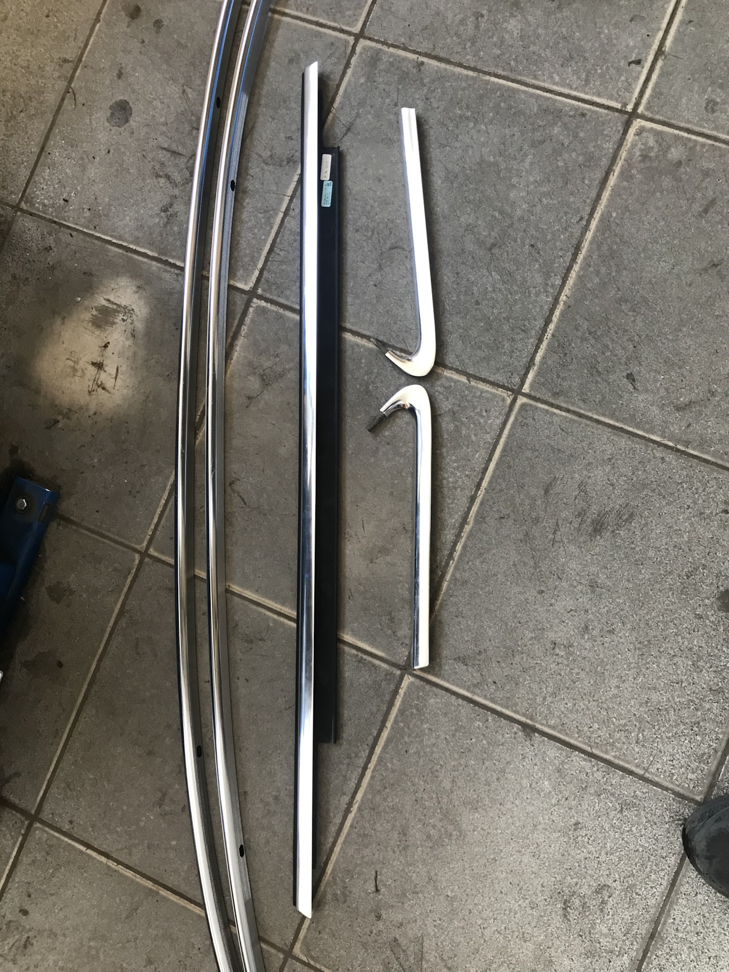

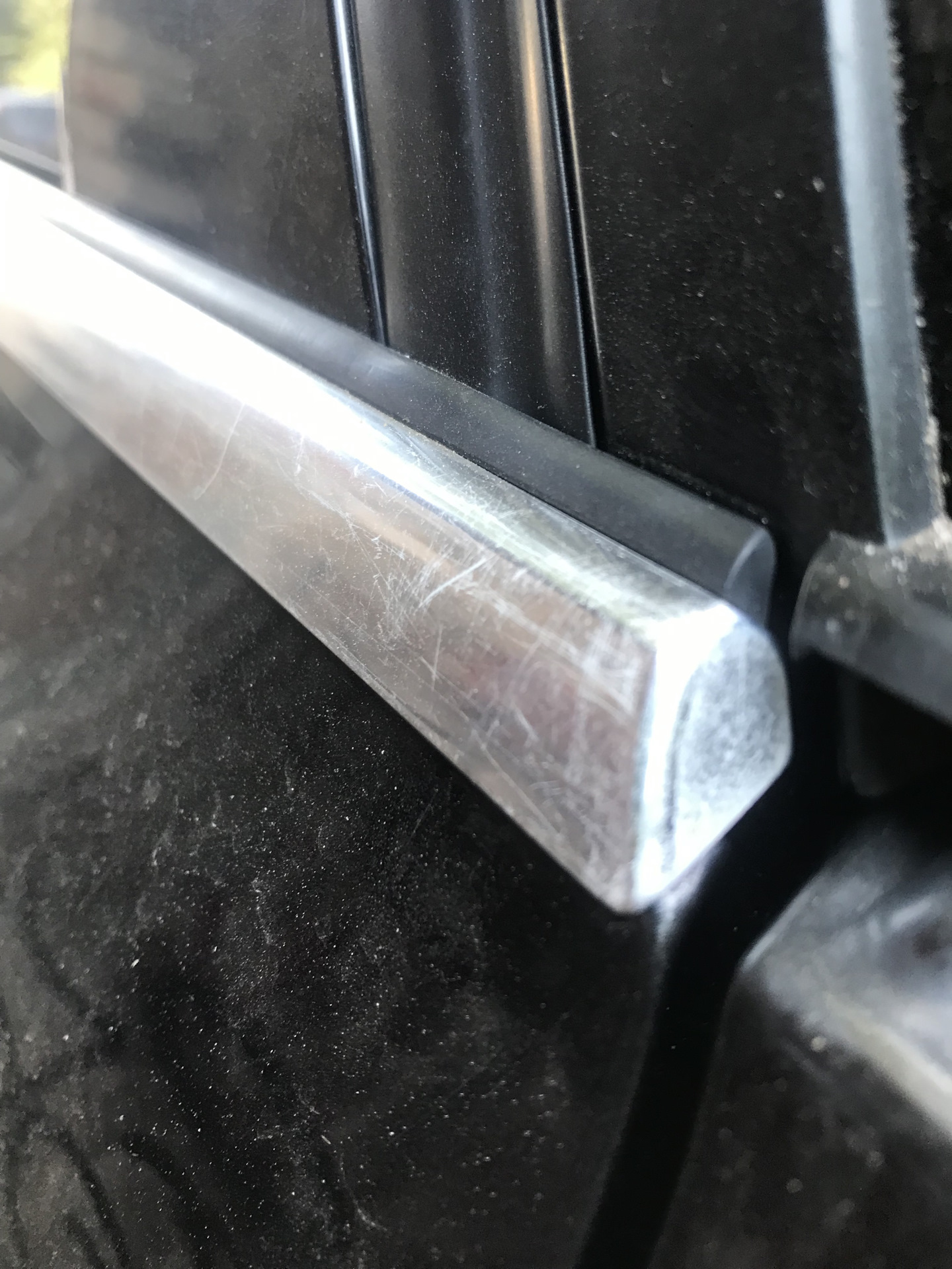

Давно посещала меня мысль затянуть или покрасить молдинги, как то спрашивал в одной конторе они мне сказали такую сумму что я отказался о затеи, а сам боялся лезть так как боялся сломать ну или поцарапать что нибудь, инфы никакой не было в интернете как это сделать.

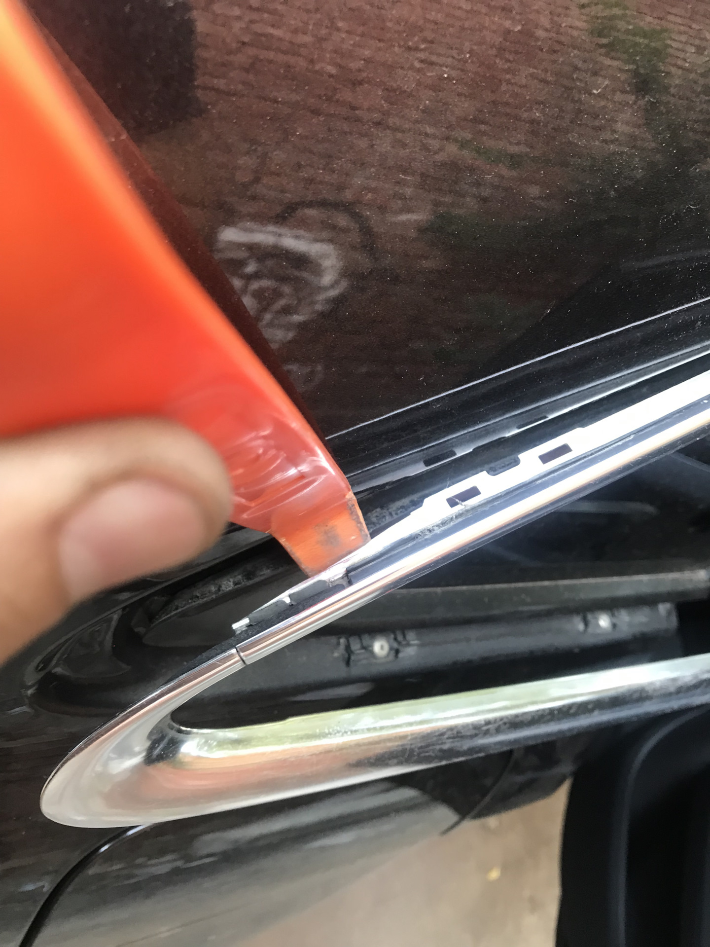

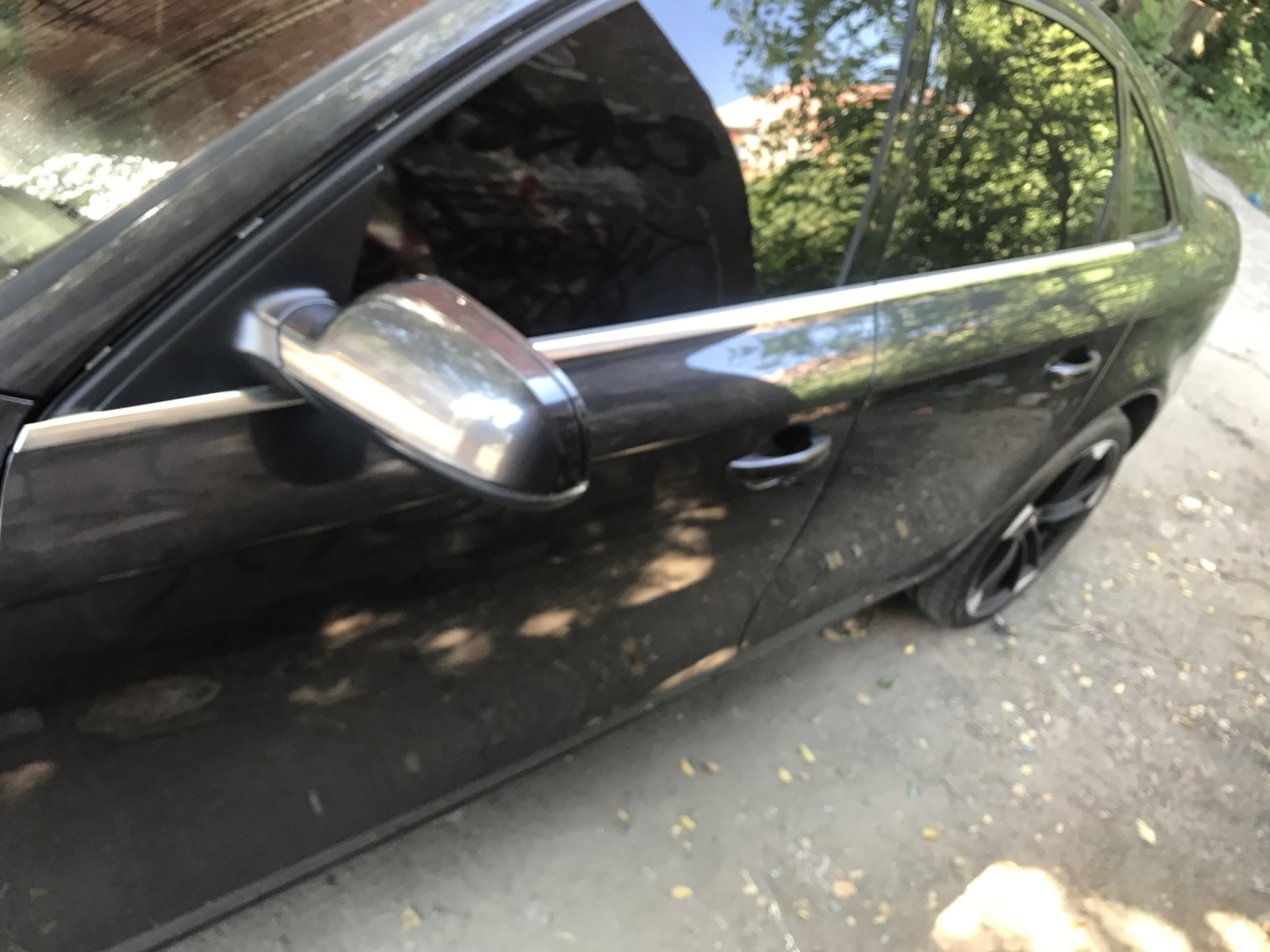

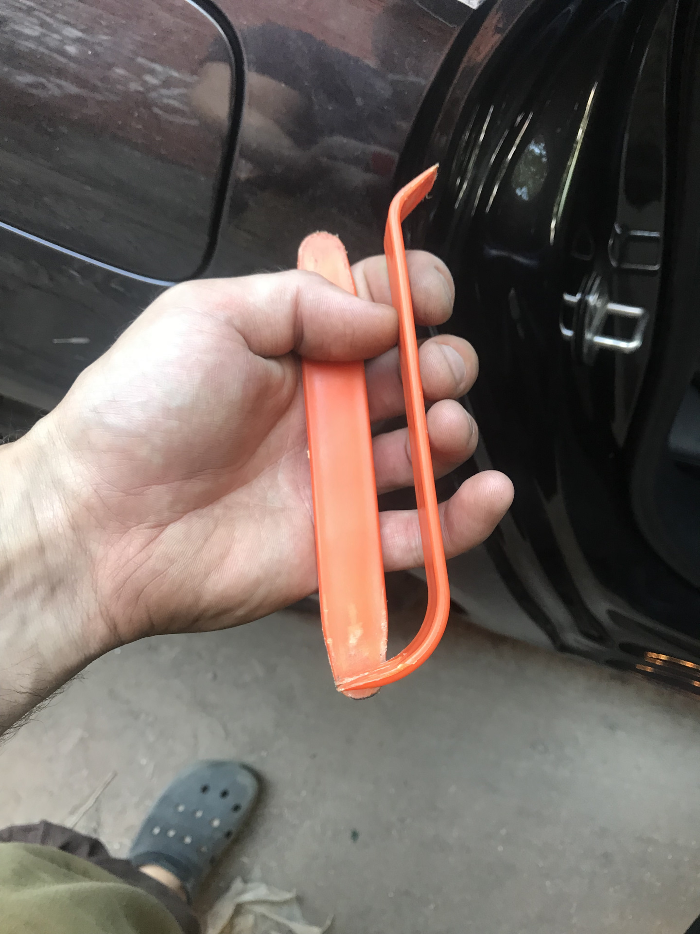

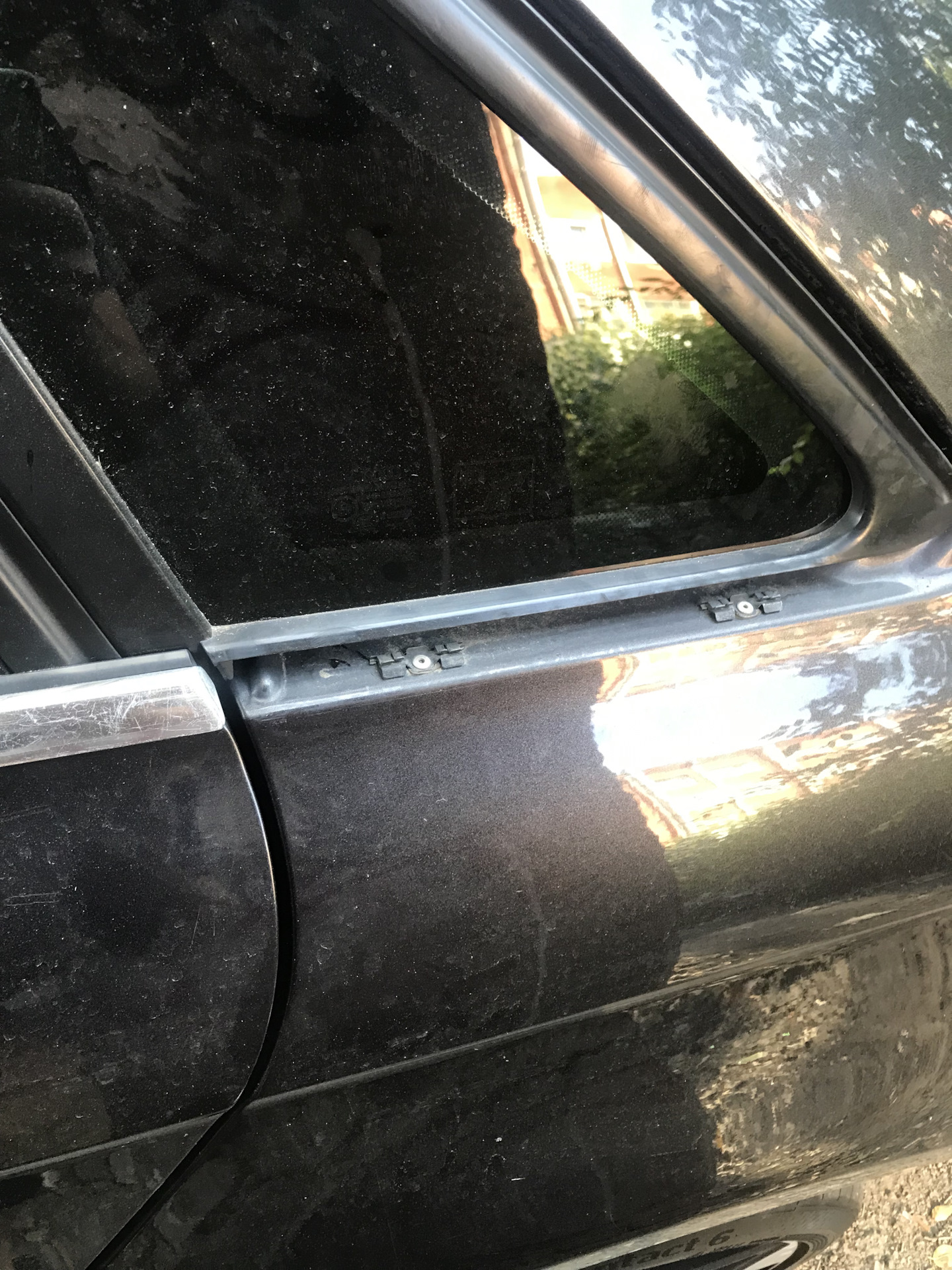

Уже больше года езжу с тонировкой и вот этот хром пакет ну ни как мне не шёл «мое мнение»решил что сниму сам на свой страх и риск и отвезу покрасить или затянуть, и так приступаем есть у меня съёмники с али ими и снимал, начинал с водительской стороны с заднего окошка

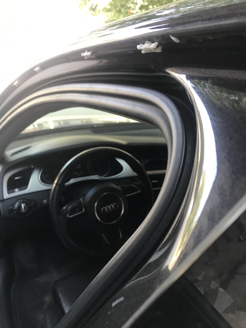

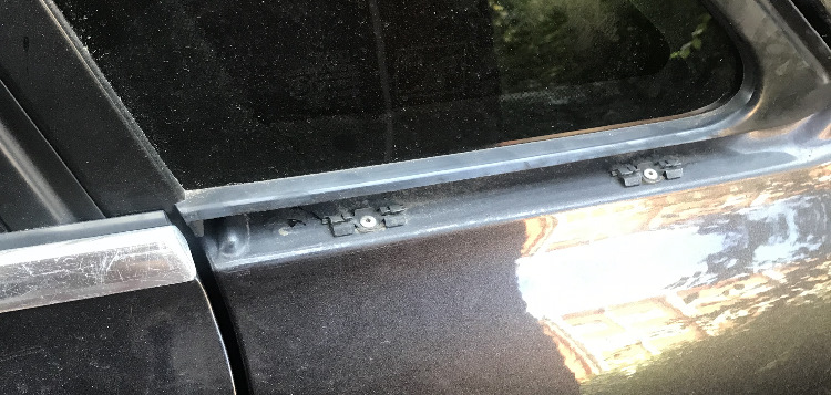

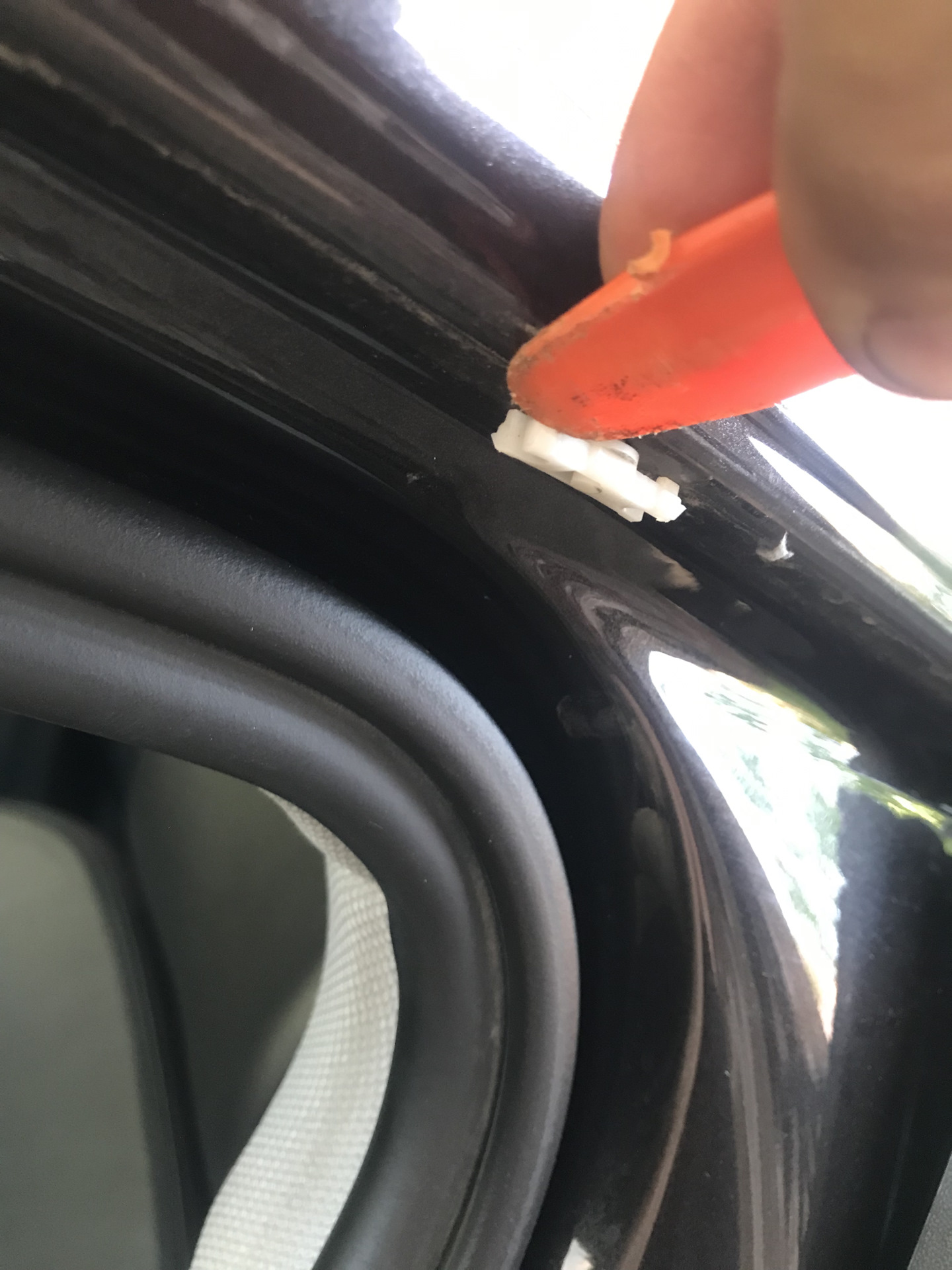

Открываем дверь вставляем между кузовом и молдингом и потихоньку тянем все просто, далее ближе к двери начинаются другие защёлки тут тоже ничего сложного их тоже видно
Сразу хочу предупредить где водительская дверь нужно что нибудь подложить или если вы не одни то пусть кто нибудь подержит, а так поцарапаете переднюю стойку, очень острый молдинг, значит сняли мы верхний молдинг переходим к дверным.

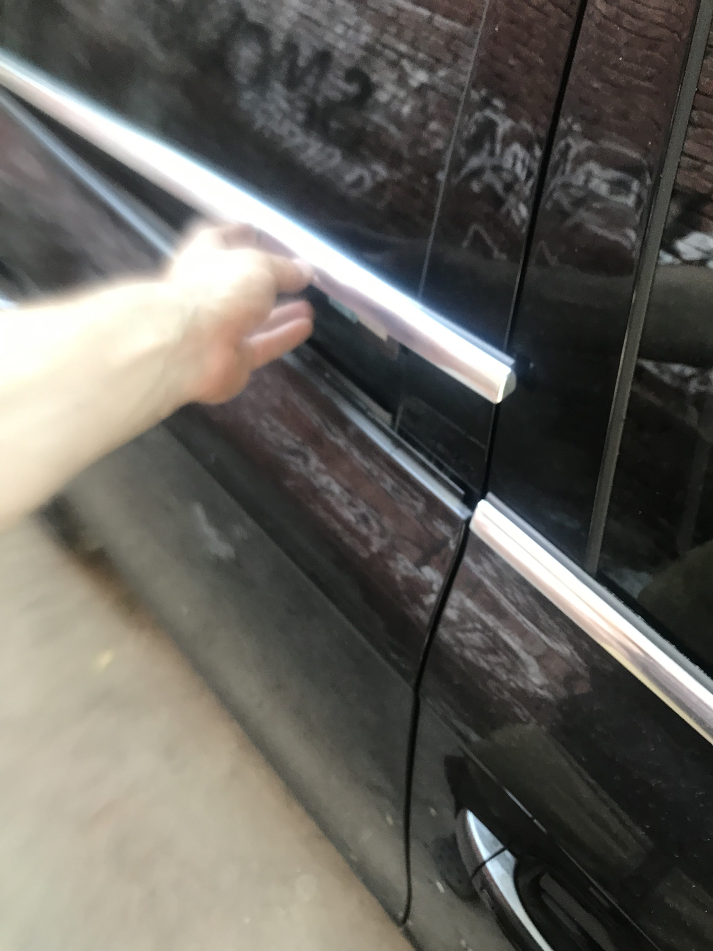

Вставляем съёмник и поднимаем вверх, я пробывал с двух сторон, немного усилий и он слез
И так по кругу, так вот что я хочу сказать по этому поводу, я спрашивал в нескольких фирмах мой тонировщик сказал только за пленку 8₽ работа бесплатно, он остатки забирает плёнки, другие фирмы 8,10,12,30! И Покраска примерно 10₽ но по времени не смогли сказать так как хром слазите у всех по разному…

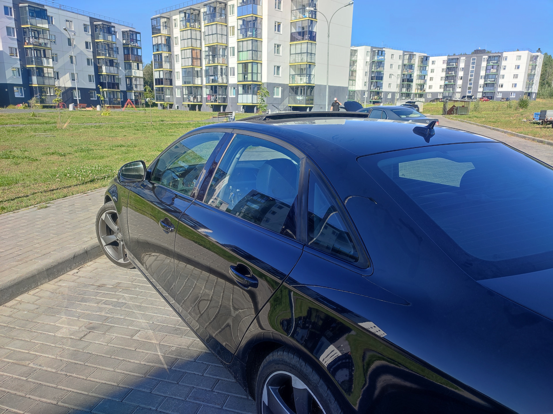

Честно я готов был отдать 4-5₽, но здравый разум меня остановил т.к. всегда есть куда потратить, вы не подумайте я вообще не экономлю на машине на за такую работу я не готов отдавать столько, плюс ещё одно очень важное это сколько она протянет?)пленка говорят максимум год!краска больше но как она встанет туда после этого, вообщем и целом я решил найти чёрный заводской комплект и поставить)если есть у кого артикулы буду благодарен, а так решайте сами, всем ровных дорог

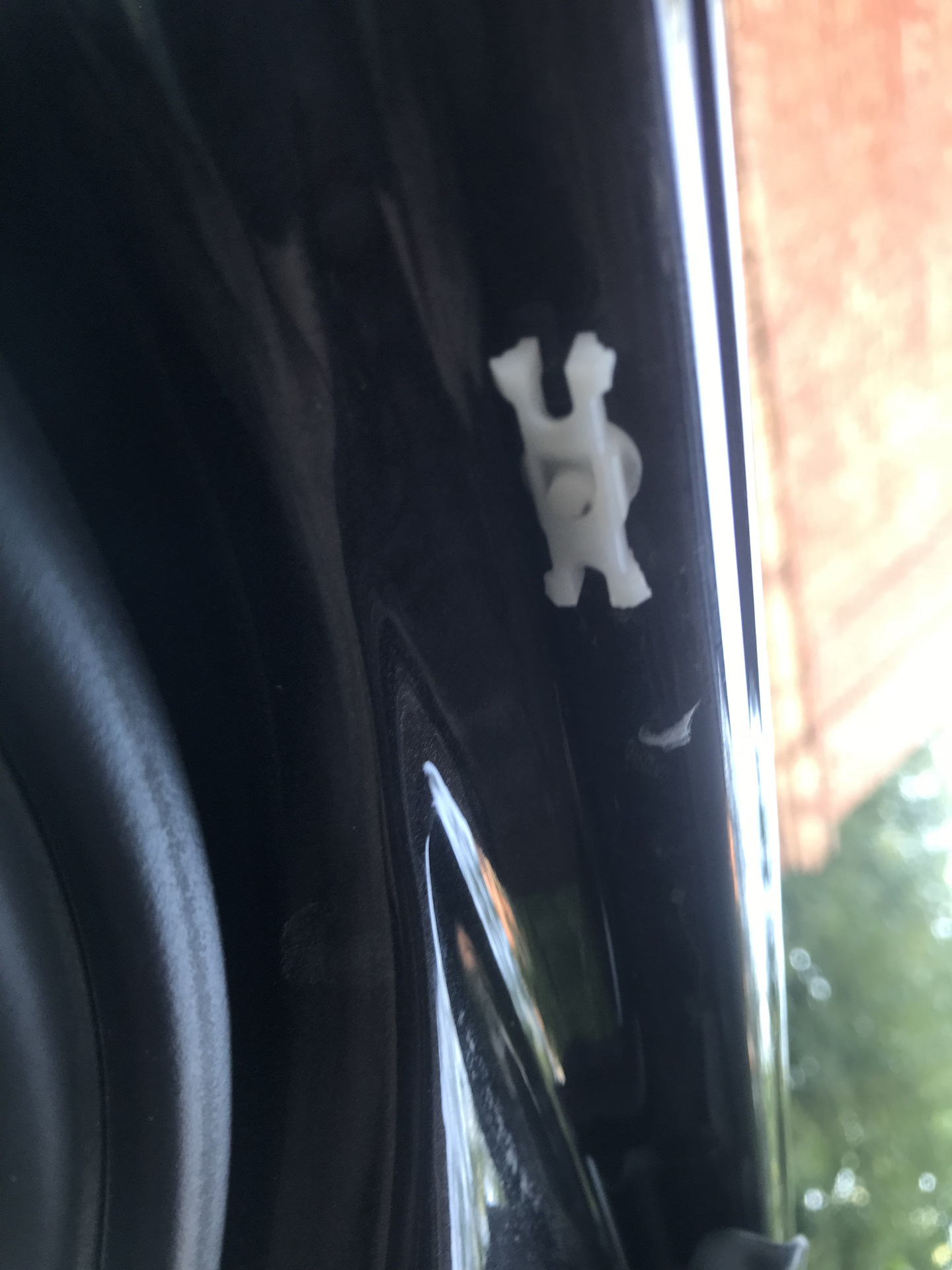

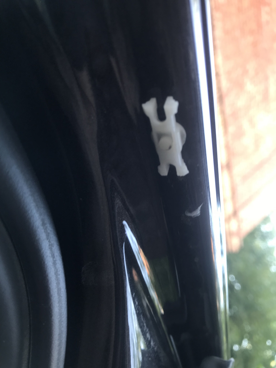

Можешь покозать фото крепления молдинга с двери, а то я не могу снять молдинг.
Этот?
1977man
Или ты про тот который в дверь вставляется?
Тот который в дверь вставляется.
Он просто вставляется с вверху вниз, он закис у тебя, чуть сильнее твои его вверх и все
Спасибо
NNik164
Снял.закисло еле вытащил.
