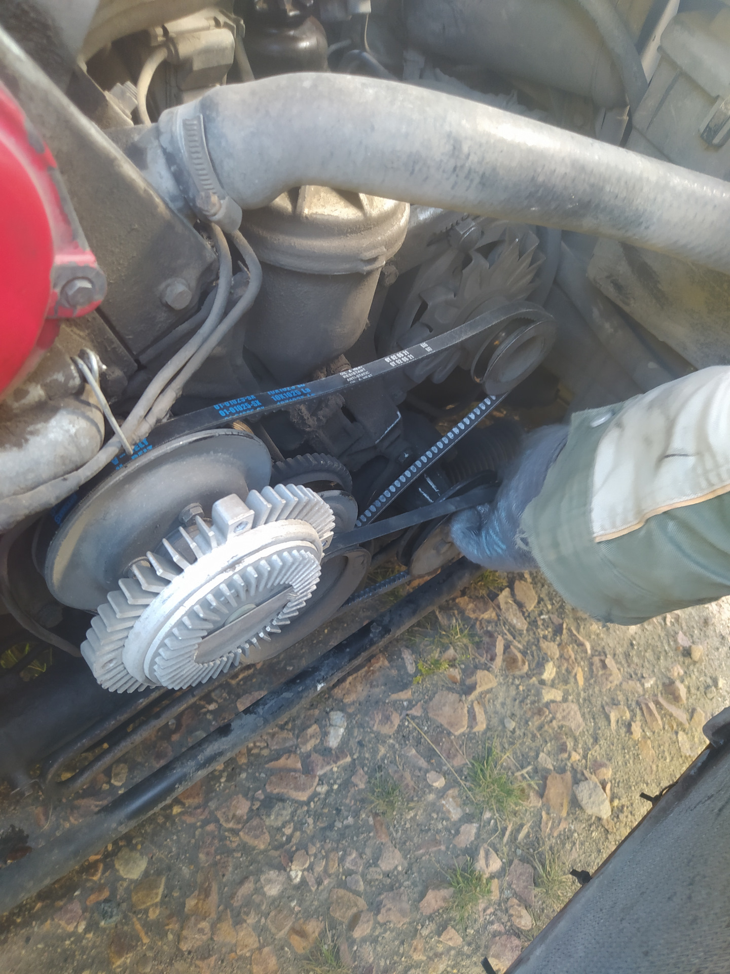

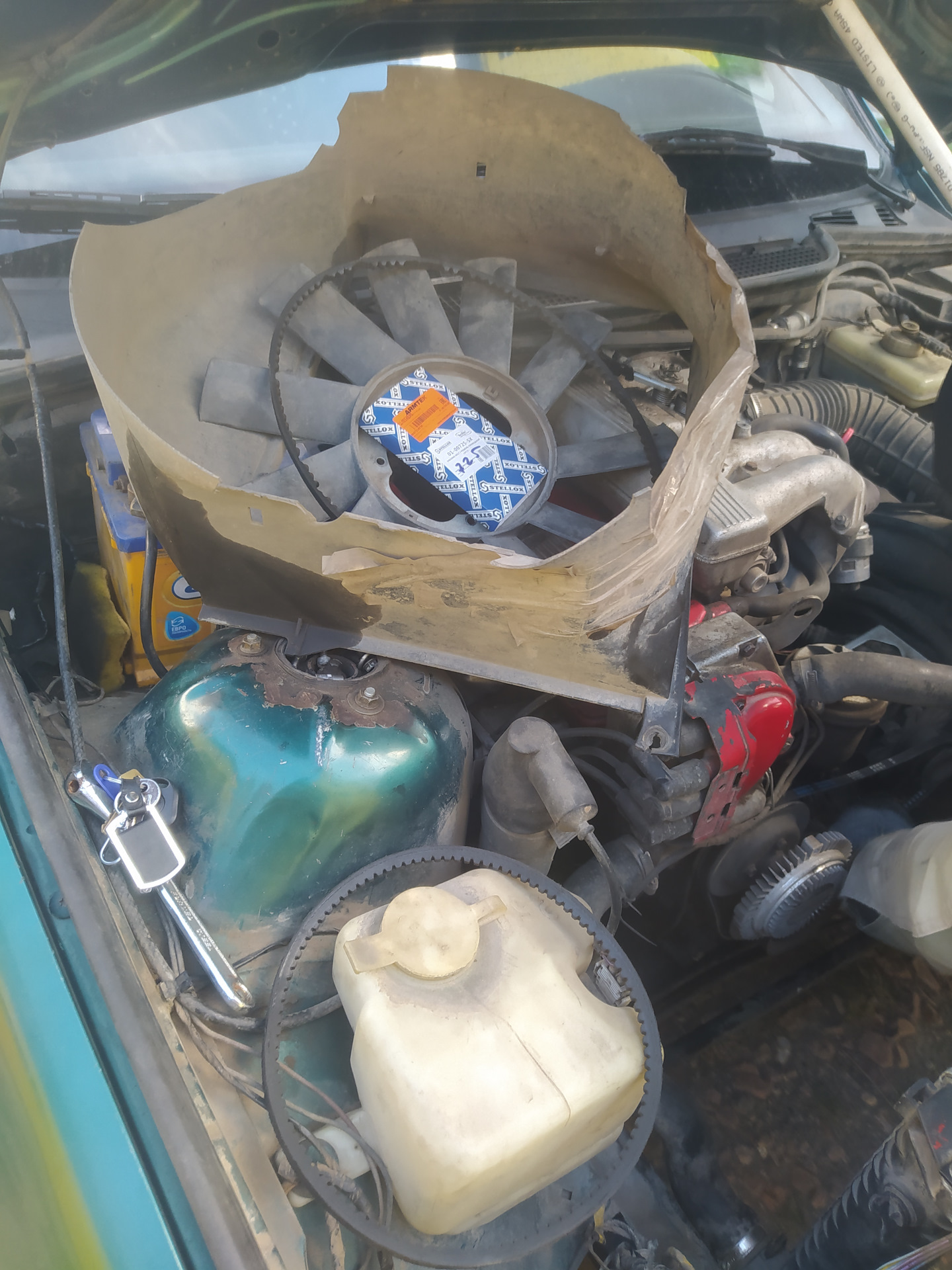

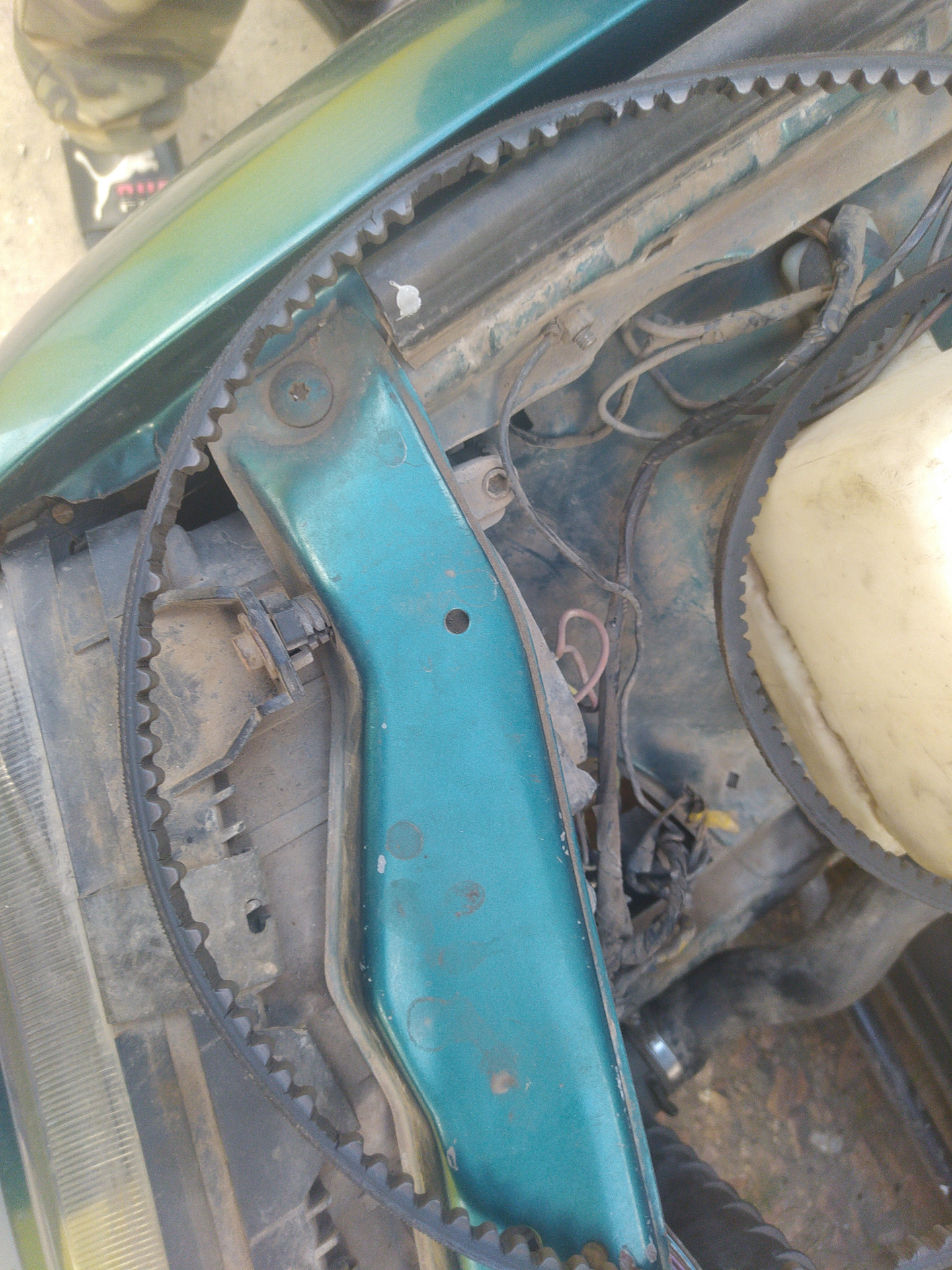

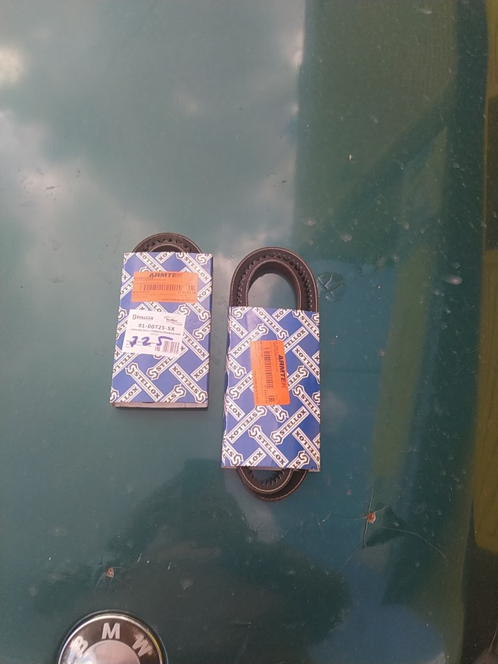

Неделю назад появился свист, думал что ремень генератора а оказалось ремень Гура хотя по виду ремень генератора ой как был плох. Заменил оба за минут 15) ничего сложного. Снял крыльчатку .Все натяжные болты открутил ослабил. Все заменил. За оба ремня отдал 4300) фирма непонятная )
Запчасти на фото: 0100725SX
Комментарии 2
По сути можно было заменить без снятия вентилятора
Да но немного неудобно было. Да и время поджимало надо было ехать)
