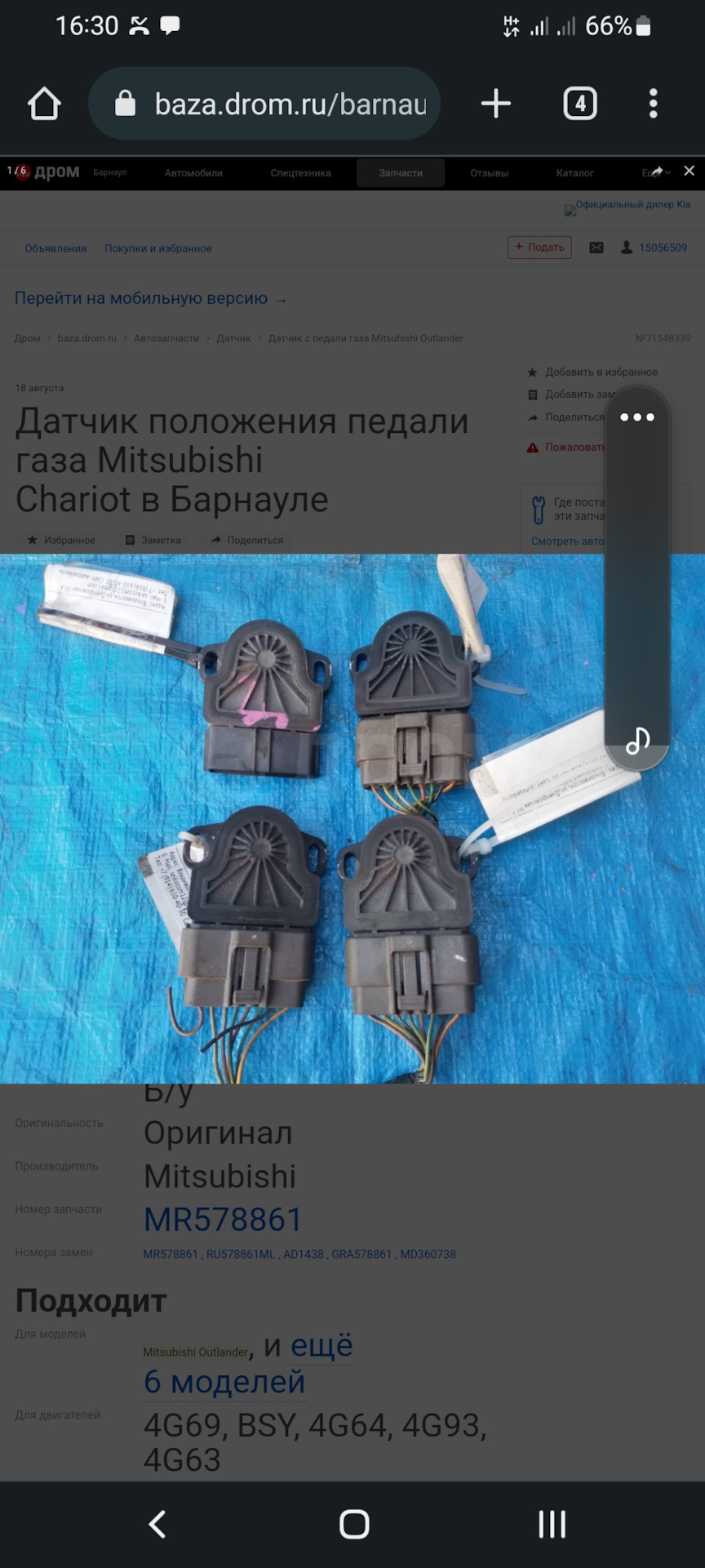

Мы не поняли друг друга)) Это и есть ДПДЗ
Походу датчик педали газа,
У меня тросик стоит))
У меня тоже тросик,
А где тогда датчик педали газа стоит?может датчик положения дроссельной заслонки?
Куда тросик приходит с педали
