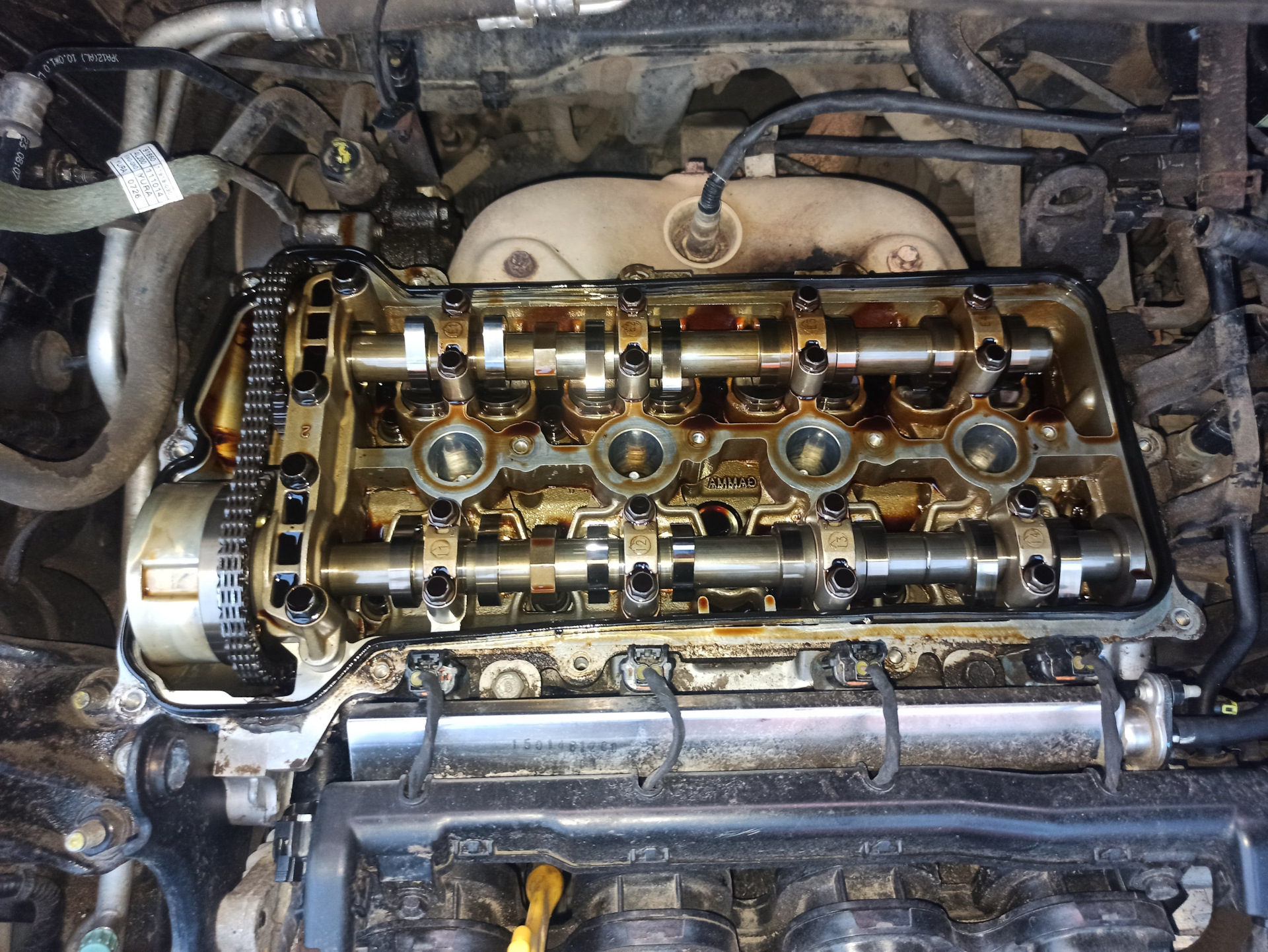

И я решил сделать все сам. Купил оригинальную прокладку за 611 руб, герметик и недорогой динамометрический ключ с нормальными отзывами за 1200р. И приступил к работе.

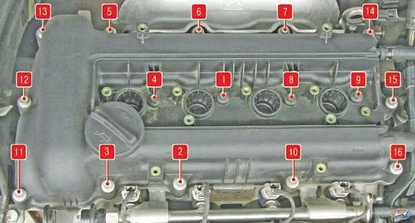

Снял катушки, выкрутил все болты и снял крышку. Убрал остатки герметика, обезжирил поверхности очистителем карбюратора, который остался после чистки дросселя. Аккуратно вставил прокладку в пазы на крышке, нанес герметик в двух местах и аккуратно накрыл крышкой блок. закрутил болты от руки, затем согласно инструкции в нужном порядке затянул сначала с усилием 5Нм, затем 8-9Нм (I этап – затяните болты моментом 3,9–5,9 Н·м;
II этап – дотяните болты моментом 7,8–9,8 Н·м.)
Вечером сделал, утром завел и поехал. Периодически проверяю — ничего не течет. Проехал 400км, пока сухо.

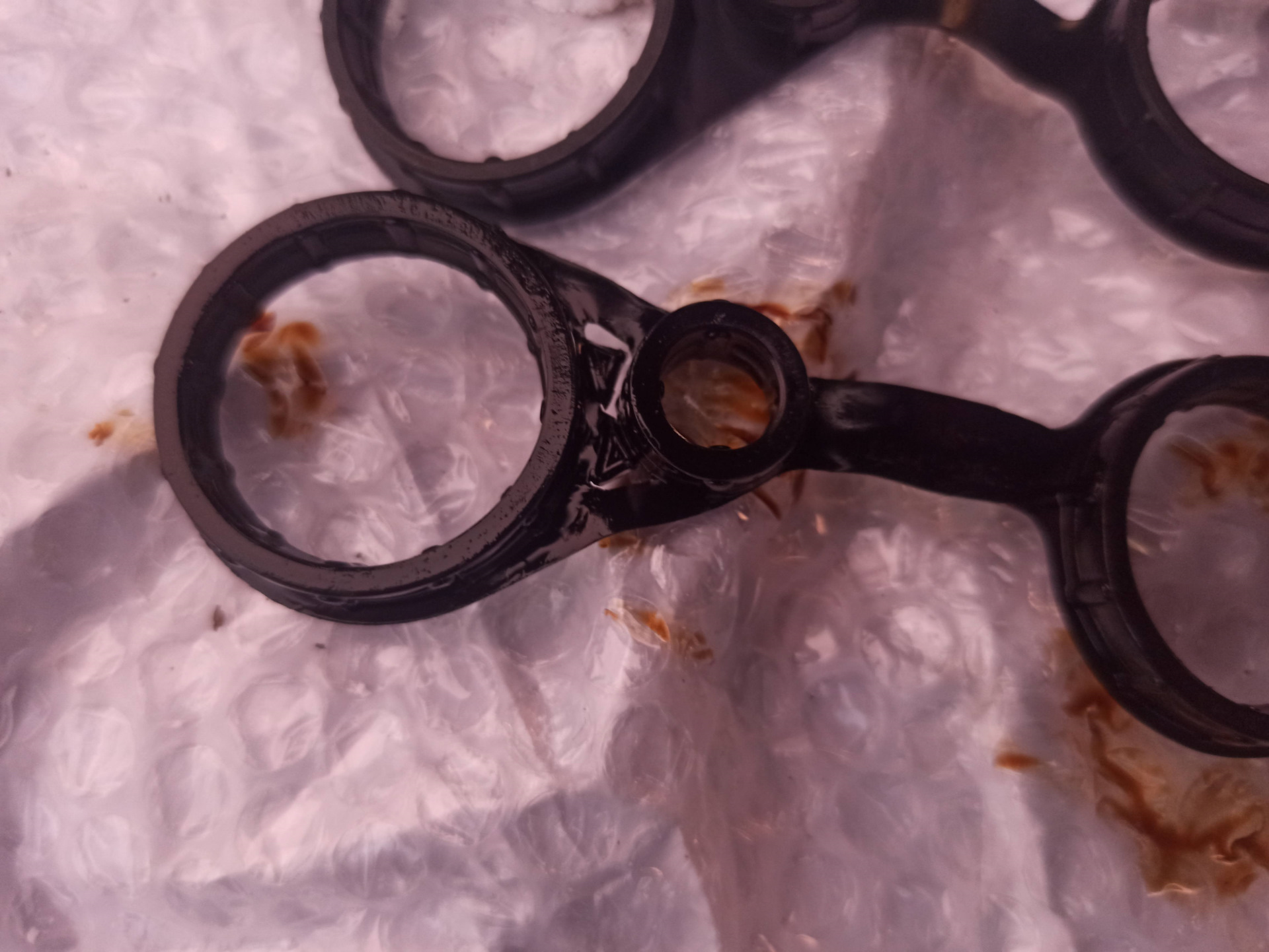

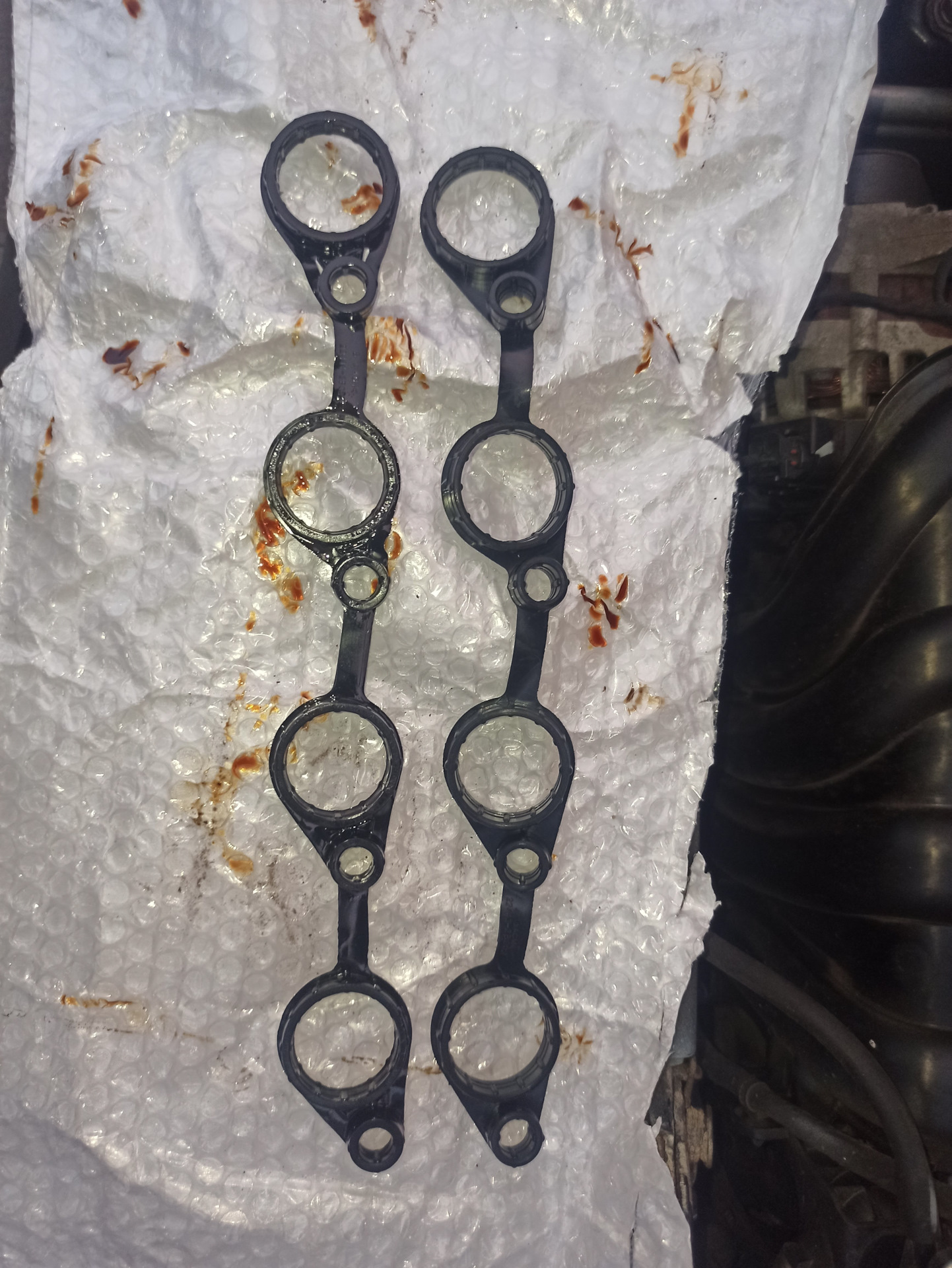

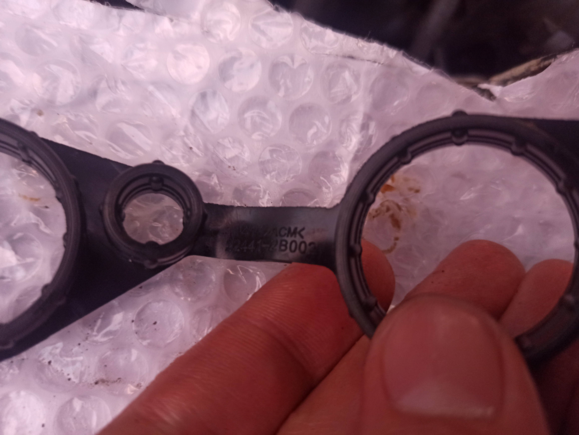

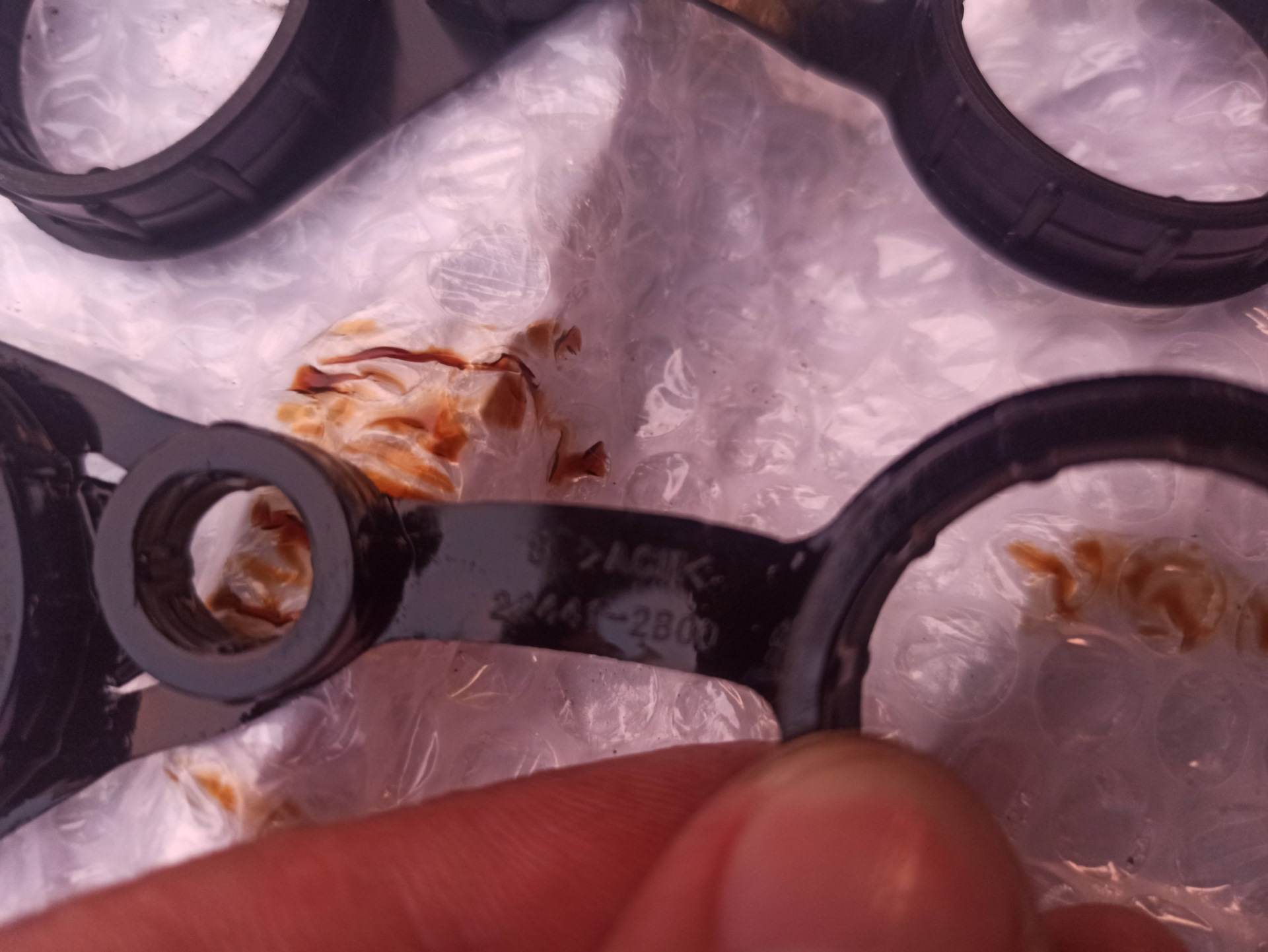

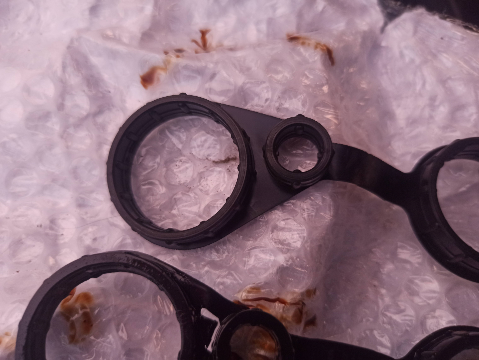

По прокладке, которую мне установили в сервисе, есть вопросы. Как считаете, это такой оригинал, или мне поставили аналог/подделку? Маркировка одинаковая, но расположена в разных местах. Также на старой прокладке есть вырезы возле колец, которых нет на новой прокладке. И на старой не обозначено место, куда нужно наносить герметик, это меня больше всего насторожило.

Дело не в сервисе. Дело в том, что оригинальные прокладки — дерьмо. Сам замучался с ними. Потом психанул, взял NSP и забыл о проблеме.
Наконец-то прозрел!
Давно пора перестать кормить эти жуликов на СТО.
Тем более что замена прокладки — от силы час, не спеша, всё разглядывая.
Victor reinz и затяжка на глаз без ключа и ничего не течет, оригинальную прокладку 2 шт менял и обе текли
Можете меня пинать ногами, но я просто подрезал металлические втулки, в которых устанавливают болты на 0,3 мм. Все, проблема решена — ничего не сопливит, главное чтобы сама прокладка не была задубевшей.
Это перебор
Менял два раза ставил оригинал хватало на 8т потом поставил Reinz 15-54064-01 уже 30т проехал все норм.
Виктор Рейнз или Ростеко (может ошибаюсь, она силиконовая красного цвета идёт).
Другие варианты не рассматривай вообще. Орига течет, как и другие аналоги.
Оригинал все говорят Г полное. По совету поставил VICTOR REINZ. Проехал 10т все отлично.
