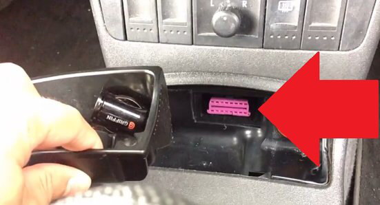

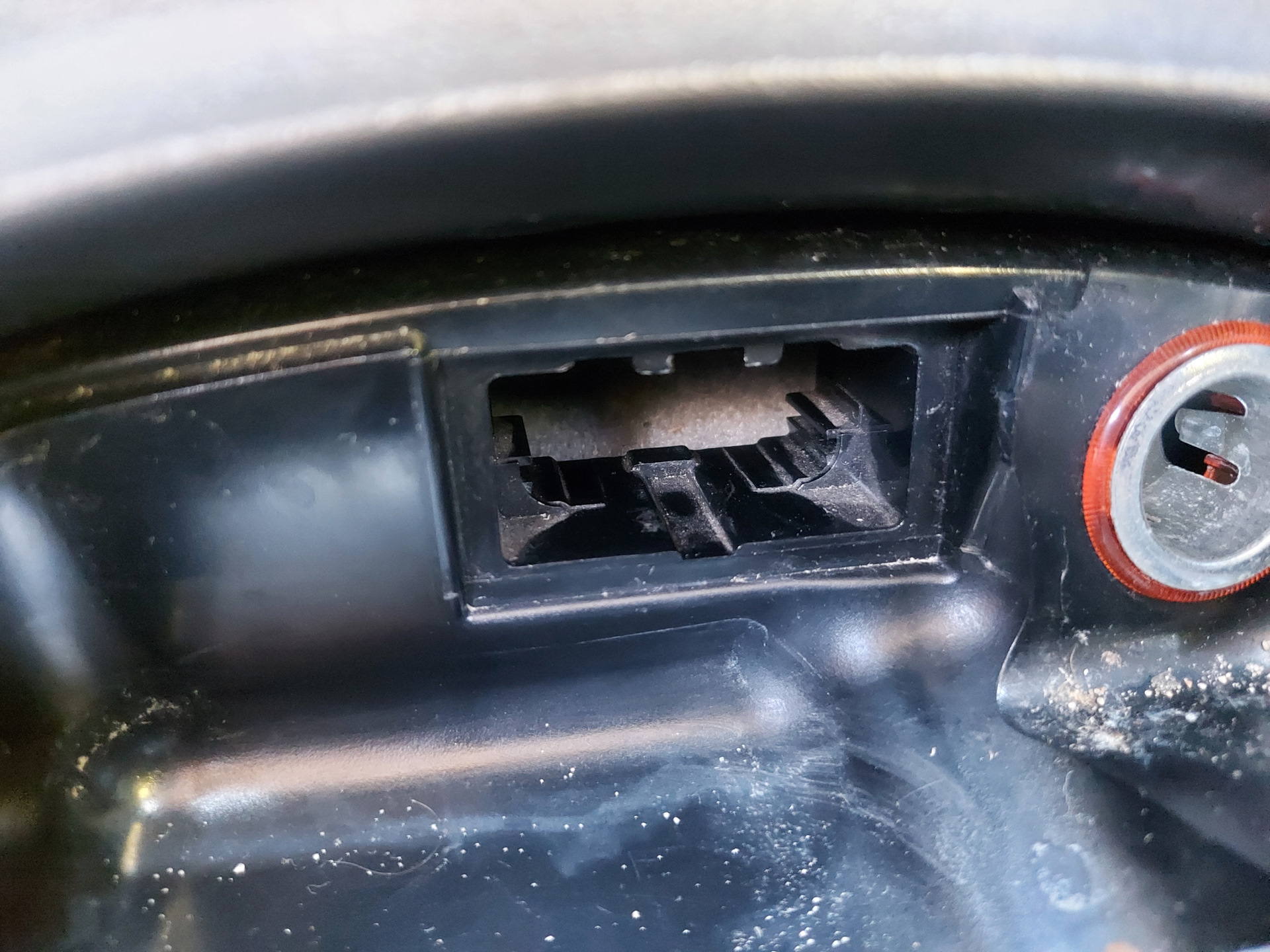

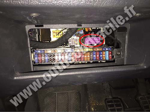

Прикупил данного жужика для работы и передвижений по городу. Очень прикольная машинка. Всё нравится. Потихоньку привожу в порядок. Но столкнулся с проблемой. Не могу найти обд разъём. В пепельнице нет( под панелью пепельницы тоже не нашёл (не снимал правда, но вроде качественно искал). В блоке предохранителей тоже нет( где ещё он может быть?

так там легко — не надо все разбирать, вытащить пластиковый элемент и все), ну либо пепельницу
Нет его там( совсем нет
в моей теме посмотри, я же сбросил ссылку и фото есть, у меня над пепельницой отсек, там вытащить эту полочку необходимо и увидишь

А слева точно нет?
Варианты только слева и под пепельницей. Либо его тупо убрали предыдущие владельцы.
За пепельницей
Открой пепельницу и вытащи оттуда вкладыш пластиковый. Возможно, что за этим вкладышем разъём
