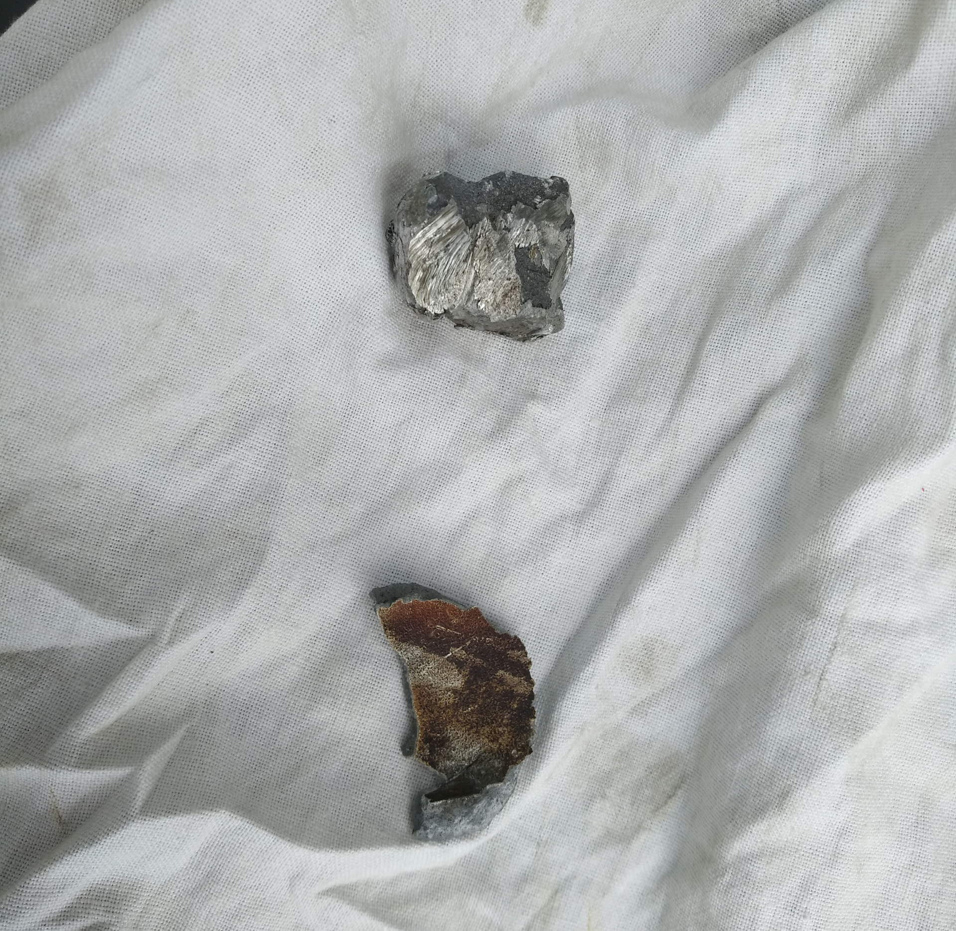

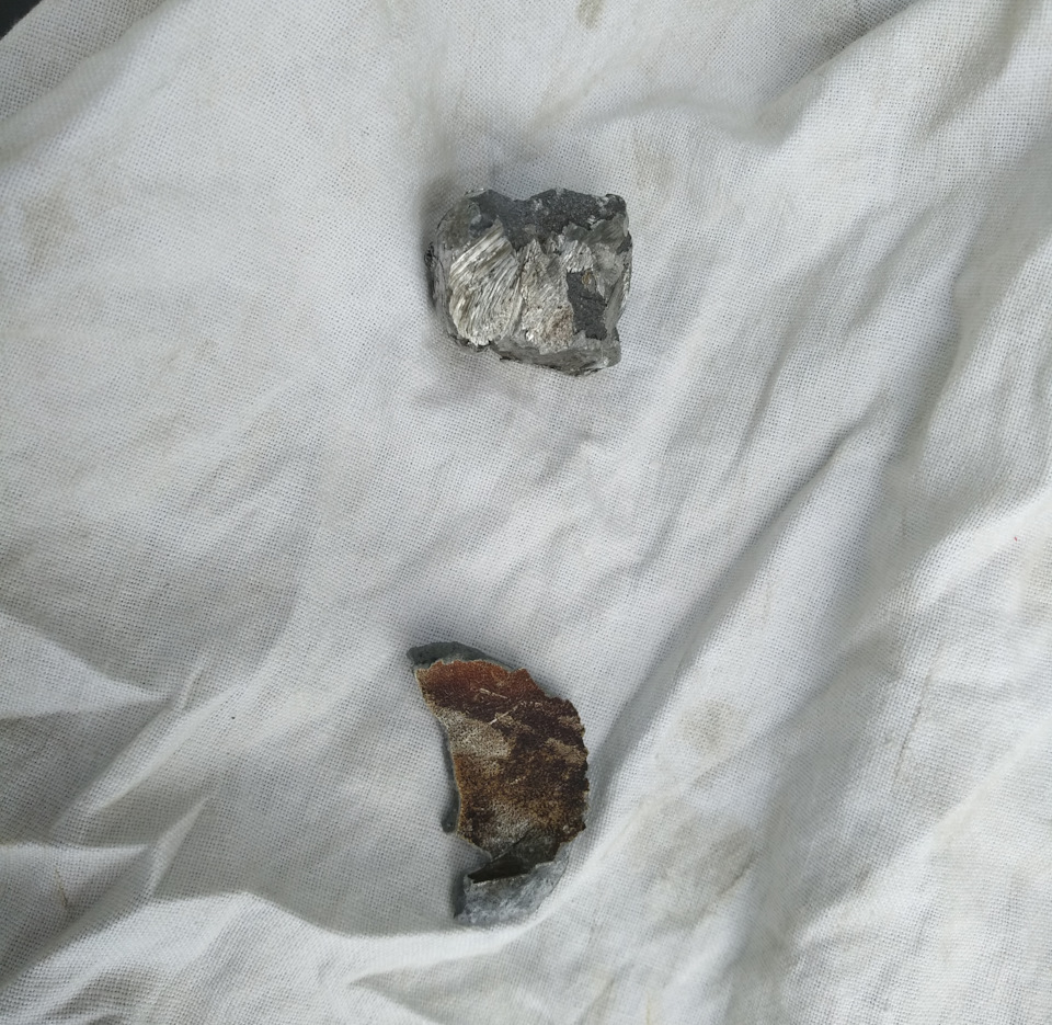

Выходит, что и с пробегом 40-60 тыс.км БУ мотор может оказаться "котом в мешке" и ещё той "стучалкой-бренчалкой". И ведь не узнаешь, пока не поставишь… Стал рассматривать моторы после капиталки. Опуская подробности поиска, скажу, что купленный в итоге мотор был одним из первых найденных на Авито и стал окончанием трёх недель поиска.
После первого общения по данному мотору внутренний голос сразу призвал выбрать именно его, т.к. было сказано, что этот двигатель собран мастером (чокнутым вагодрочером) очень хорошо и с душой. Одноклубник Паша из группы ВК, помогавший с поисками, составил большой список вопросов по этому мотору (что менялось, какие комплектующие и пр.). На всё я получил хорошие ответы и решил брать.
Что по новому мотору? Капиталка: 0,25 мм снято в цилиндрах (по сути, восстановили хон), все остальные размеры в стандарте. Поршневая, ГРМ, вкладыши, гидрики, колпачки м/с, сальники КВ, прокладки — всё новое. Почти новый мотор)))

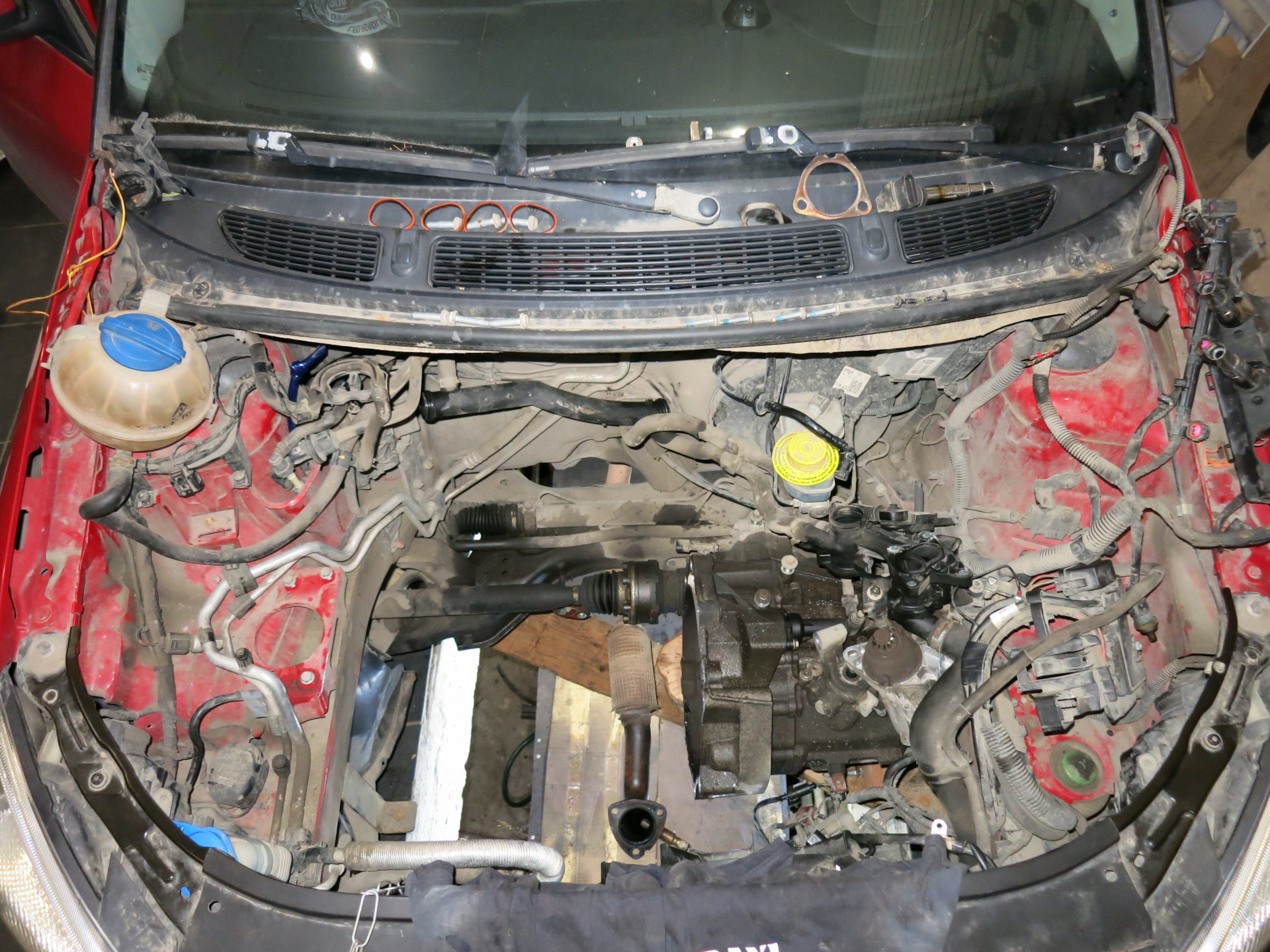

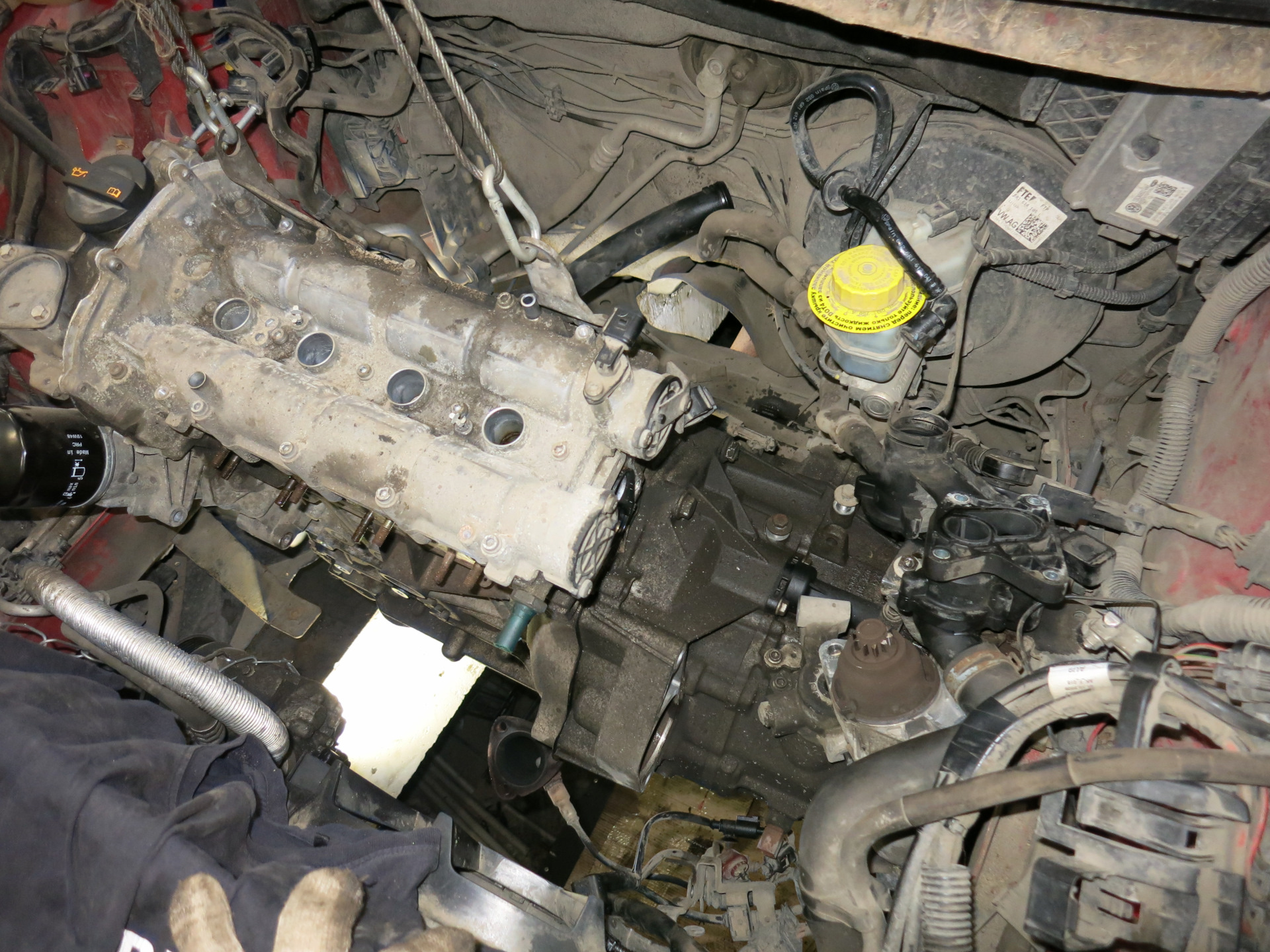

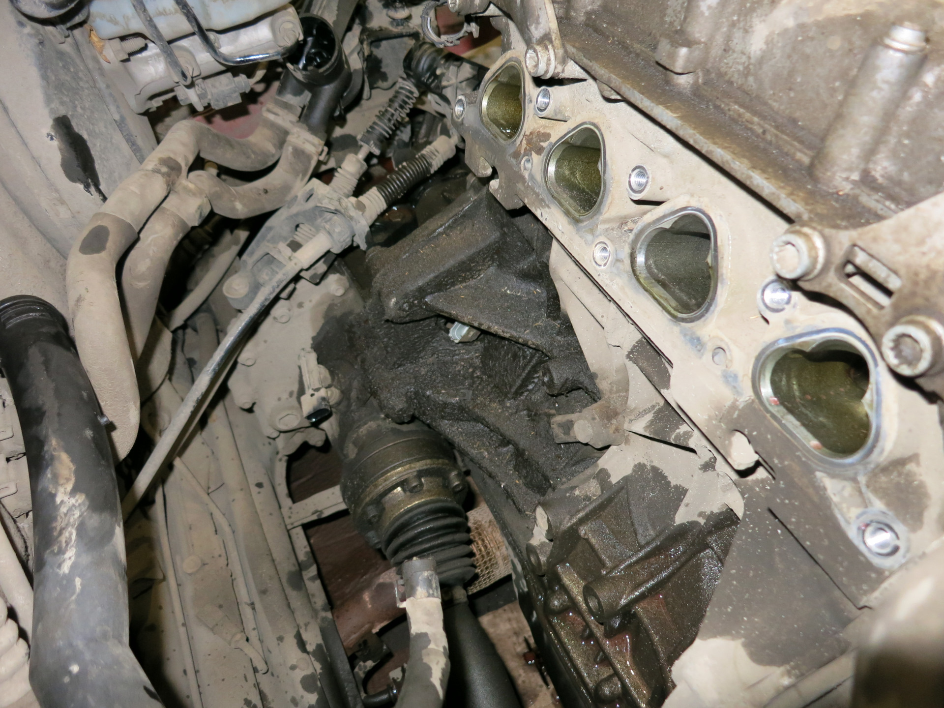

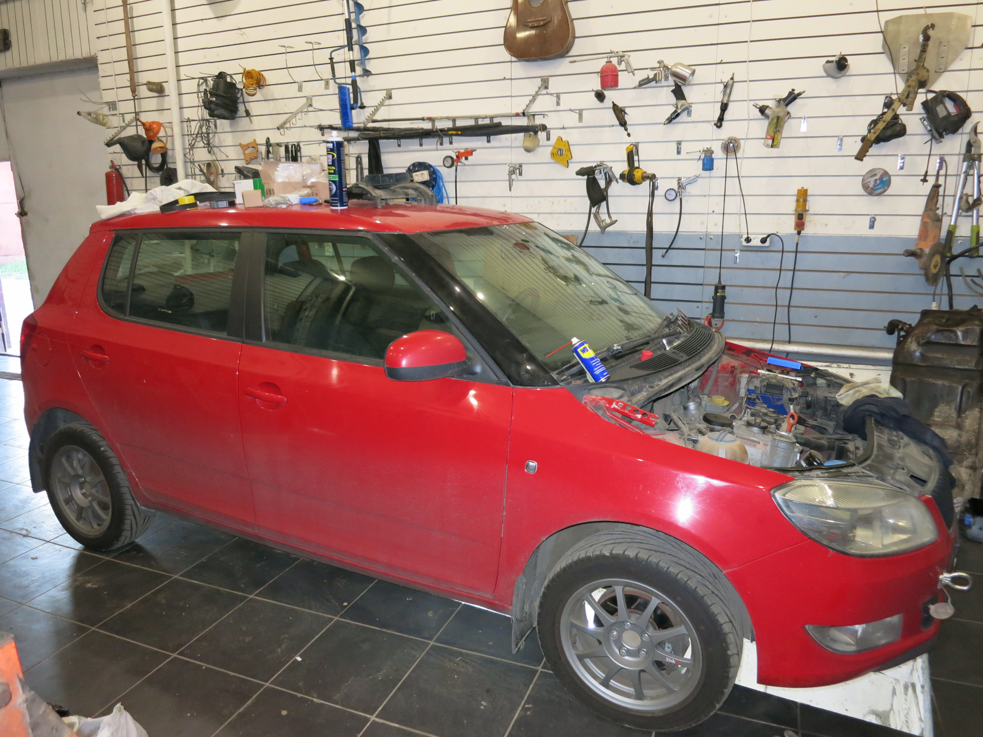

Замена. Глаза боялись, но руки сделали.

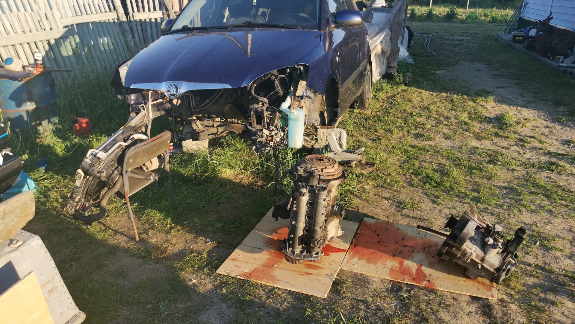

Взвесив все ЗА и ПРОТИВ, оценив свои силы, решил заменить мотор сам. Друг любезно предоставил на неделю свой хорошо оснащённый и просторный гараж. Широкая яма на кнопке, лебёдка, компрессор с пневмоинструментом, аудиосистема, зона отдыха и много другое.
Рассказывать о процессе в подробностях не буду! Вышло бы чтиво минимум на час. Те, кто хорошо разбираются в машинах, смогут поменять мотор и без моей инструкции. Остальные всё равно обратятся с такой бедой в сервис. Но, если кому-то понадобится помощь или совет, отвечу и в личке, и тут в комментариях!

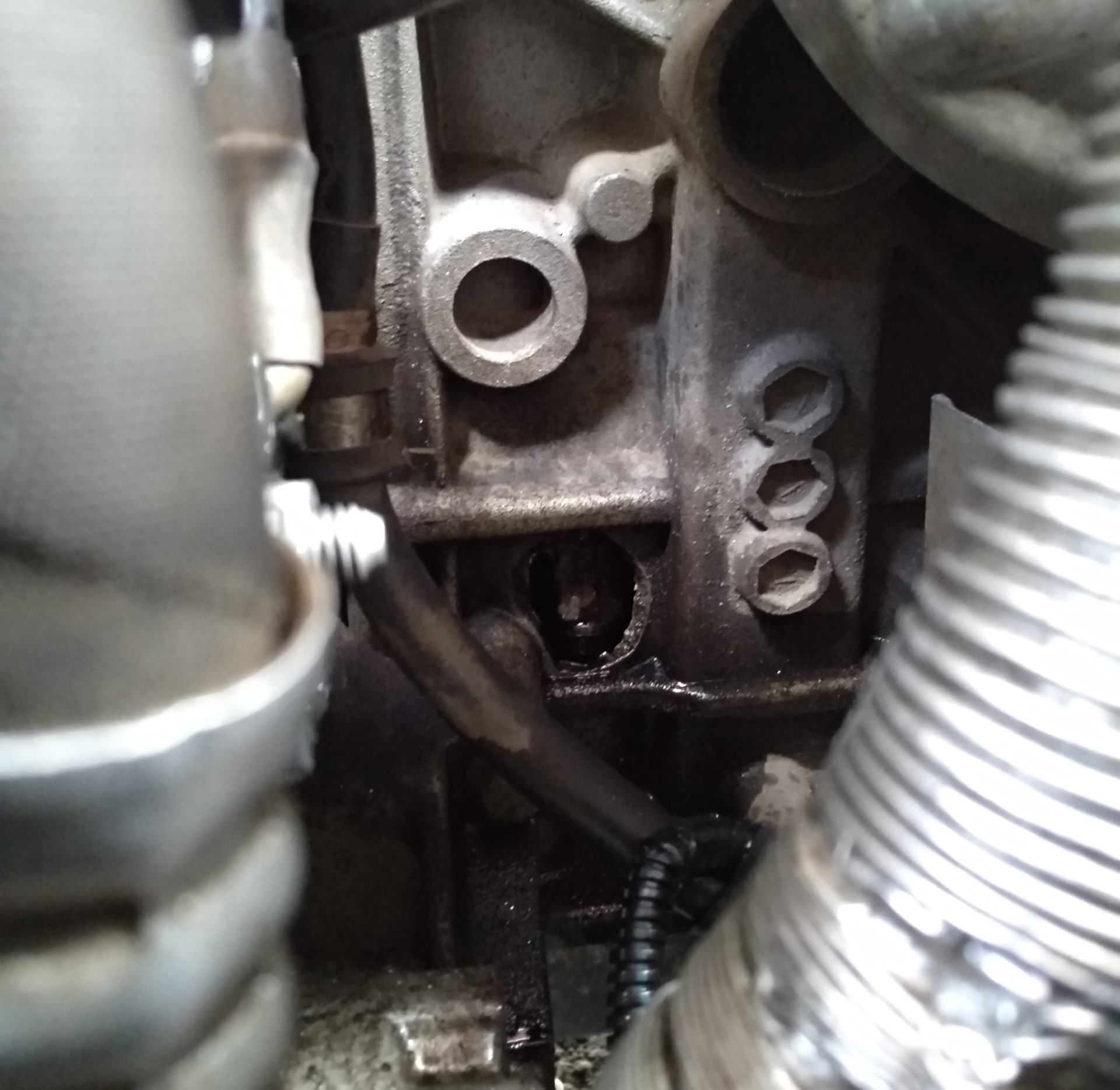

Однако, некоторые важные моменты опишу.
1) Надо заранее закупить все необходимые расходники. Абсолютно все прокладки, сальники и колечки я заменил на новые оригинальные.
2) Если вскрытие покажет, что сцепление уже не очень, то обязательно меняйте, чтобы больше не лезть так глубоко. У меня хрустел выжимной, а толщина диска была около 6 мм.

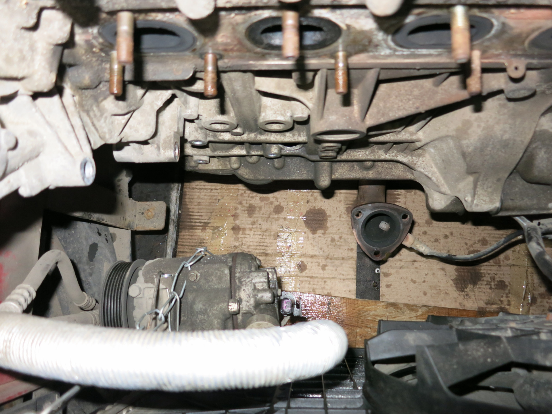

3) Компрессор кондиционера спокойно подвешивается и не мешает замене мотора!
4) Мой лайфхак — все снятые узлы я убираю в сторону со вставленными в них болтиками, чтобы потом не гадать какой крепёж откуда.
5) Мотор лучше выводить из коробки поворотом в сторону салона, затем маховиком в сторону радиатора.
6) МКПП остаётся на своих обеих опорах (3 точкой опоры у меня был пенёк).

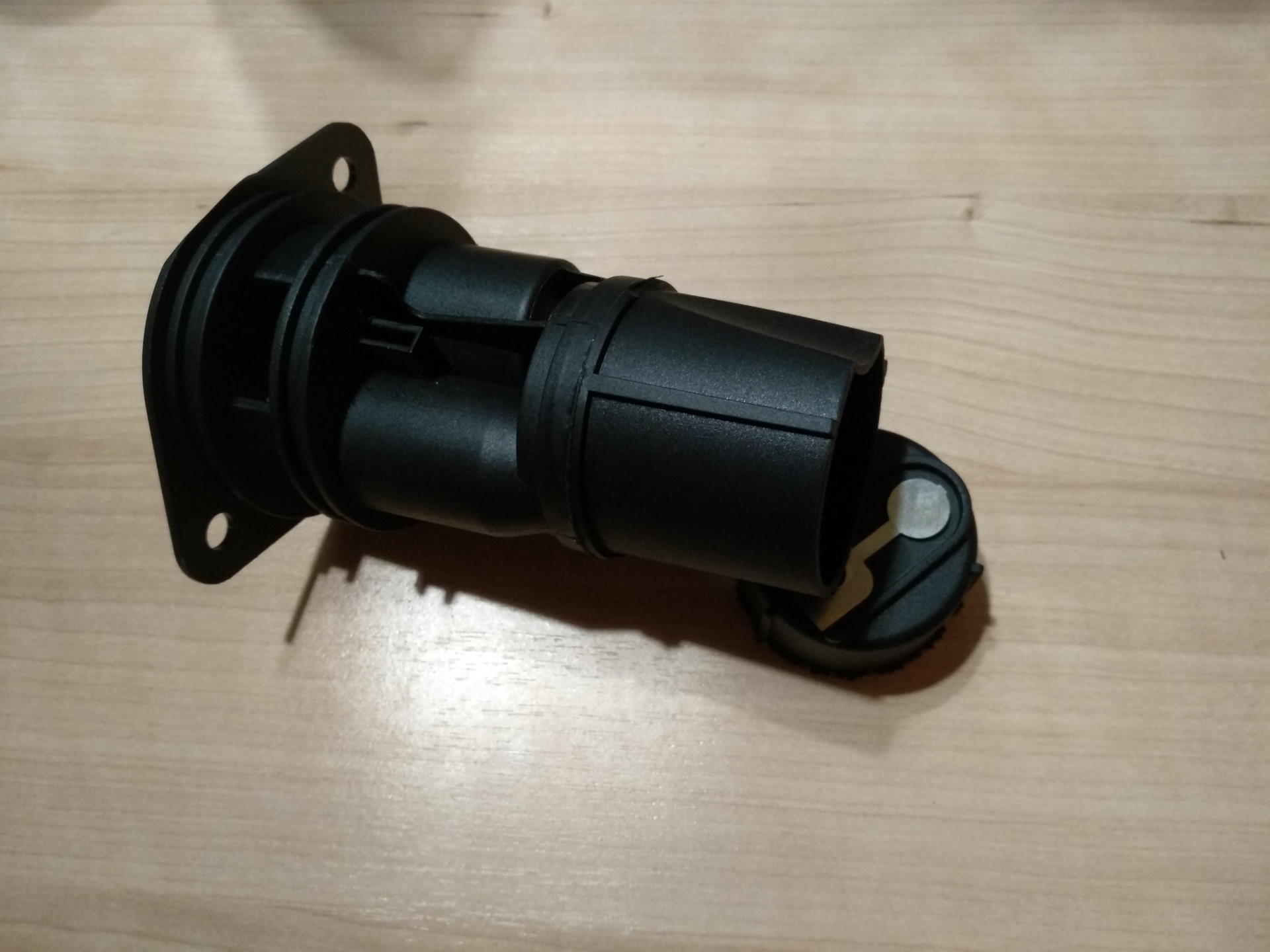

силен, бродяга ! а что за улучшиный маслоотделитель ? у меня такой родной стоит
На CFNA убогий маслоотделитель в виде лопатки.
ясно, однако термостат золотой !

Или у тебя вышло без спуска фреона?
Фрион не спуска. Вон оба на стульчкике лёжа, там два гибкие рукова идут к радиатру кондиционера и вперёд отогнул даже не откручивал от радиатора охлаждения.
Я просто побоялся что если мотор буду вставлять, так как вынемал, пообломаю что-то с навески, и по этому снял уже потом телевизор, хотя так же мотор вытащил не разбирая морды как вы.
Но потом оказалась что больше места и можно даже с прикрученой коробкой все вставить аккуратно ни чего не сломав попутно
У меня была лебëдка, поэтому и не было нужды разбирать больше.

А я можно сказать в поле поменял мотор без лебёдки с пощью длинной шпильки продетой через отверстие в доске которая лежала на крыльях)
Сказалась работа механика на вахте там камазы с уралами капиталил посреди болот и приходилось выкручиваться и не так
