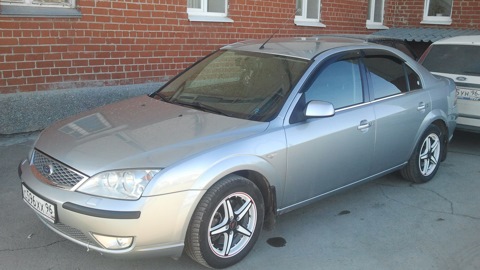

Здравствуйте, суть моей проблемы такова: после покупки машина на Хх всегда немного подтраивала, но очень не сильно поэтому особо значению этому не предовал, на днях начала тупить жутко на низах со старта, чем резсче стартуют, тем больший затупок, как позже выяснилось это были ВВ провода. Но когда я в очередной раз решил резко ускоряться, то двигатель чихнул(вроде как в глушитель) и начала моргать лампа "Джеки" и вот после этого, если нажать на газ то обороты зависают на 1500 на одну сек и потом падают до 900 оборотовов, пробовал скидывать клему с АКБ эффекта никакого, провода ещё не заменил, прийдут через пару дней поставлю. Как узнал что провода? Элементарно, у друга такая же бричка, переставил с его авто и машина ракета, но обороты ни как в норму не приходят. Посоветуйте мне что нибудь. До этого Чи-Ха никаких нареканий не было. Случилось это прям сразу, т.к. заглушил движок и ВКЛ самотест, вот когда запустил, то обороты на 2000 подвисли, я сразу это приметил.
В итоге оказаться подсос воздуха через форсунки! Поменял резиновое уплотнение и в путь!
