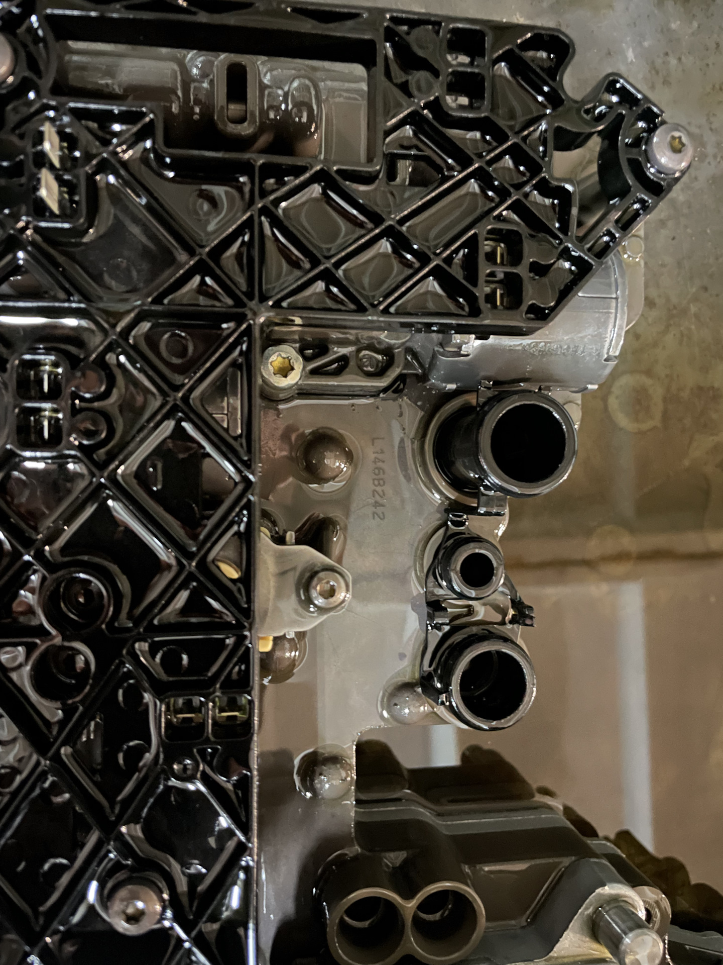

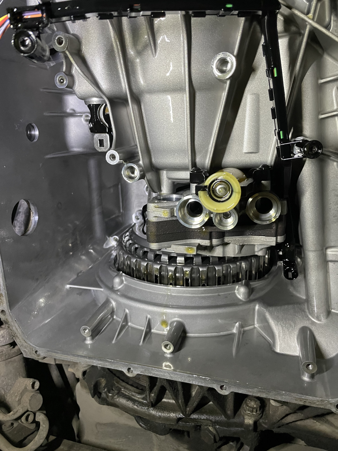

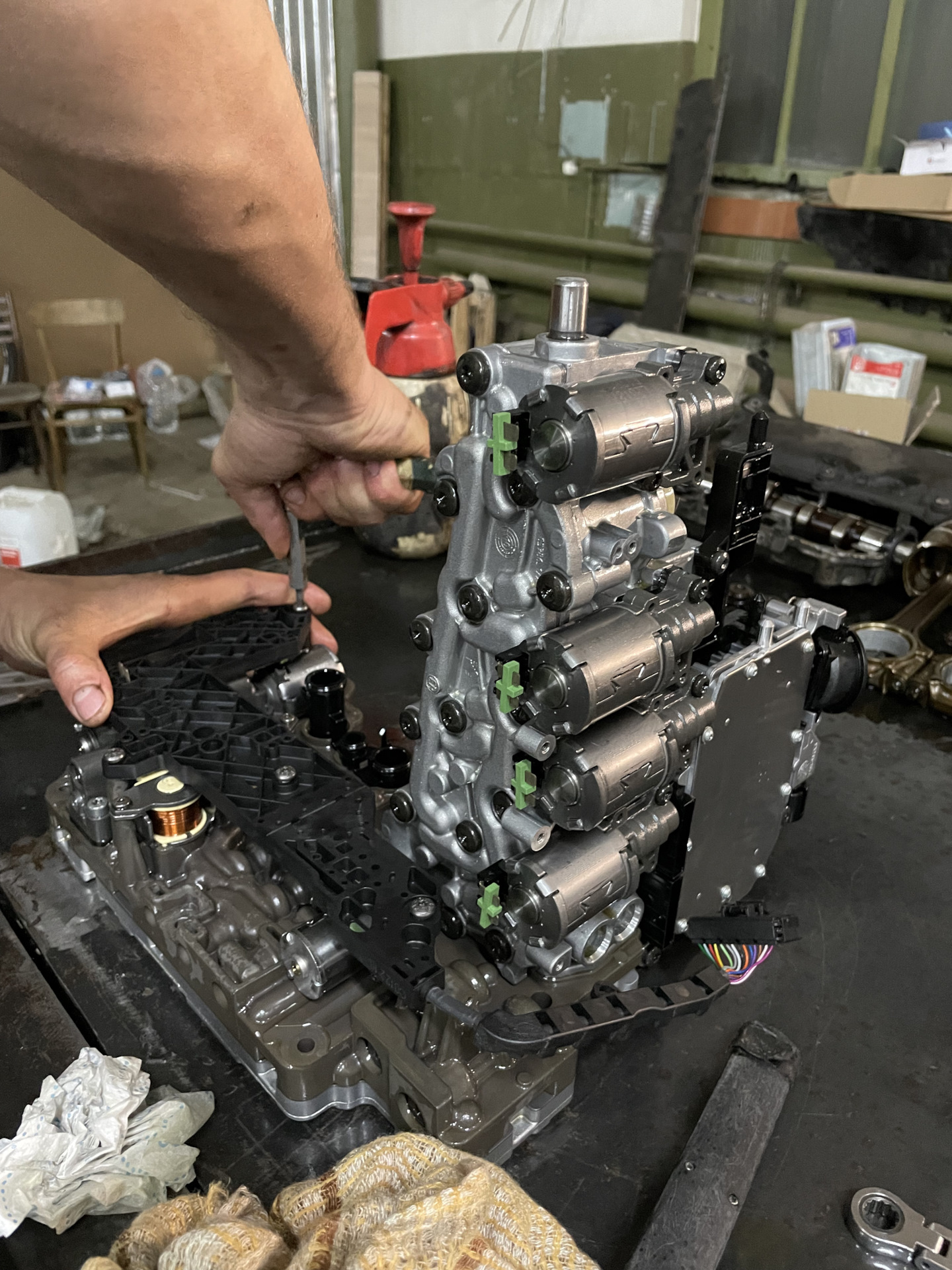

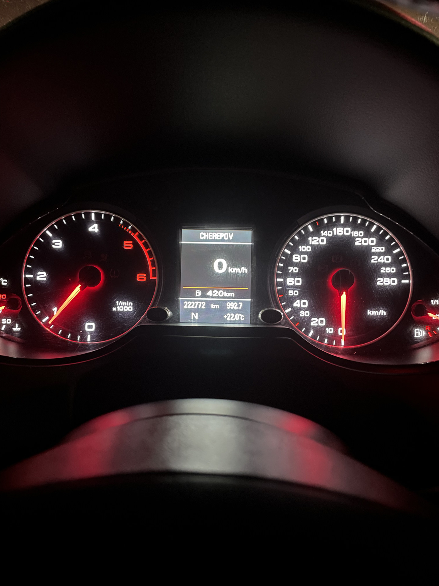

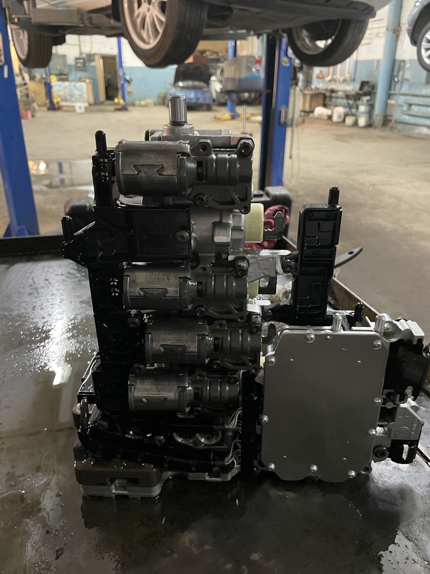

Речь пойдет о ремонте коробки передач OB 5 DL501, точнее о ремонте мехатроника коробки!Как это обычно бывает, неожиданно и на ровном месте загорается заветная шестерёнка, машина на это ни как не реагирует, всё в штатном режиме, коробка переключает, нет ни пинков, ни рывков, на панели пишет:"Неисправность коробки передач:возможно дальнейшее движение!"

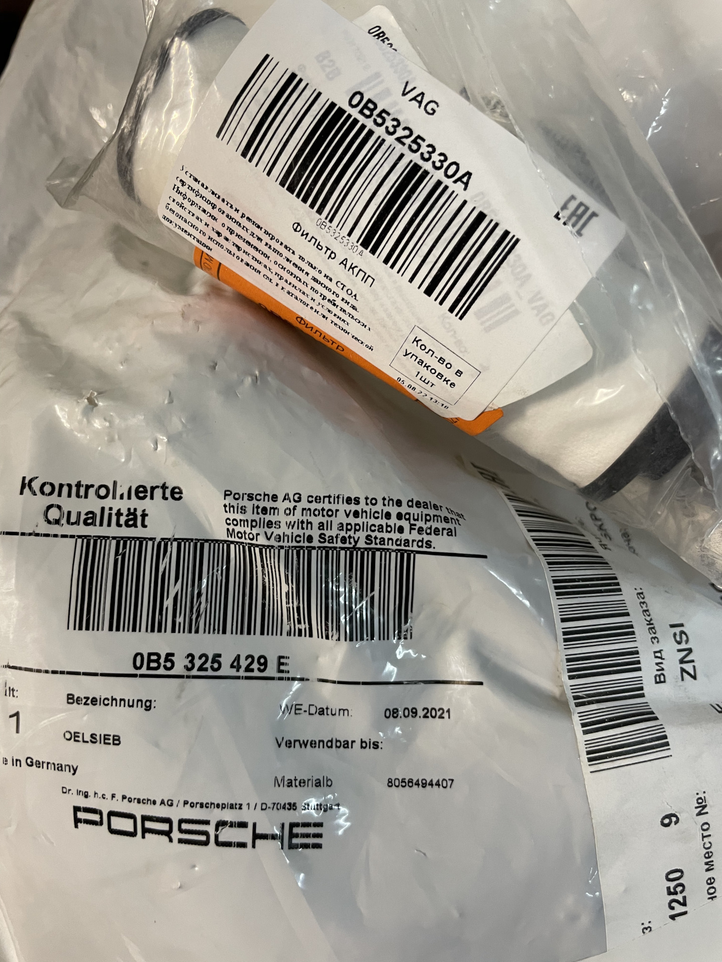

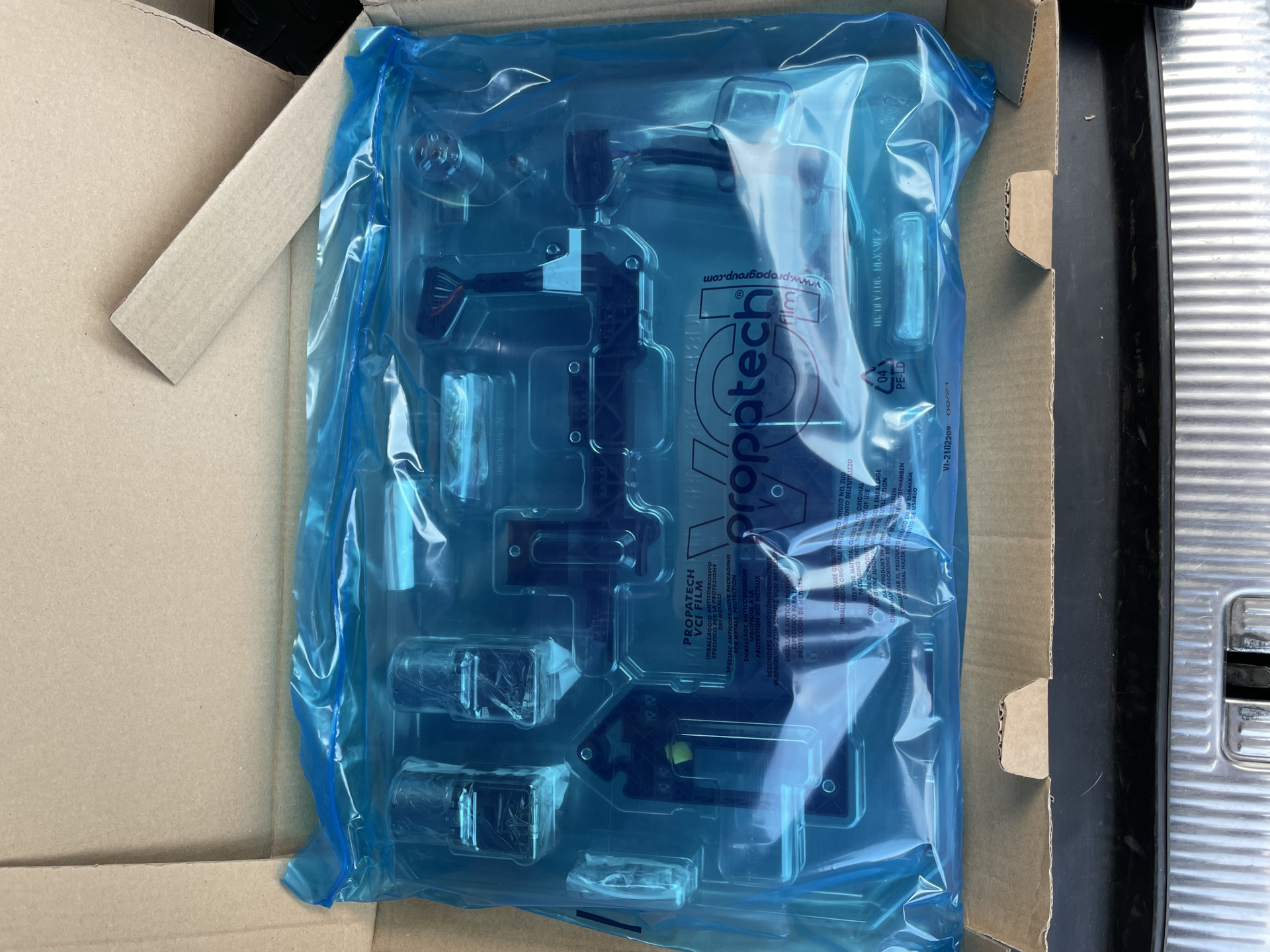

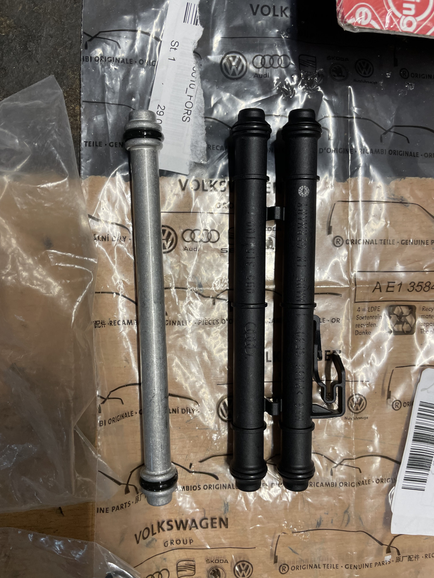

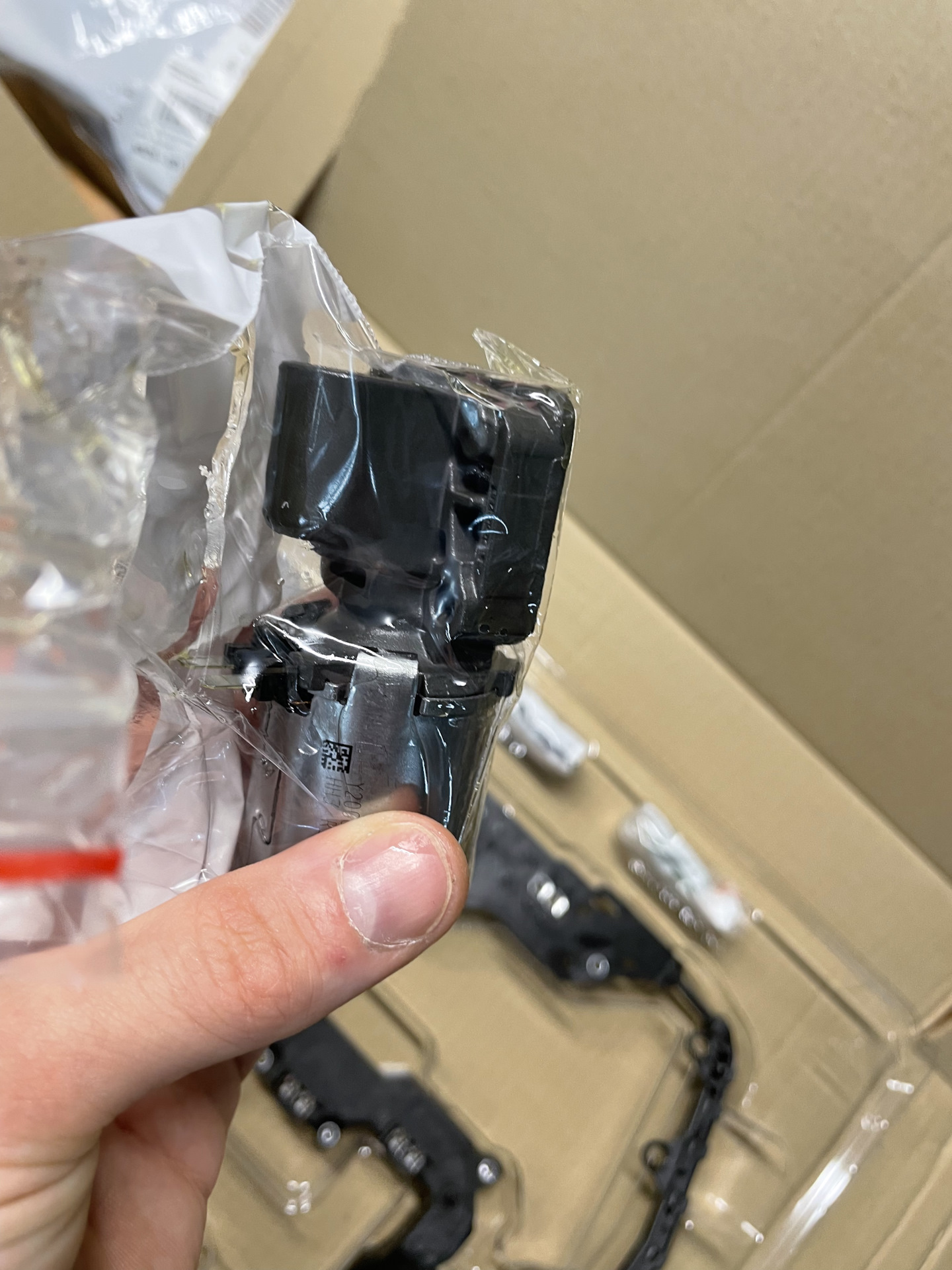

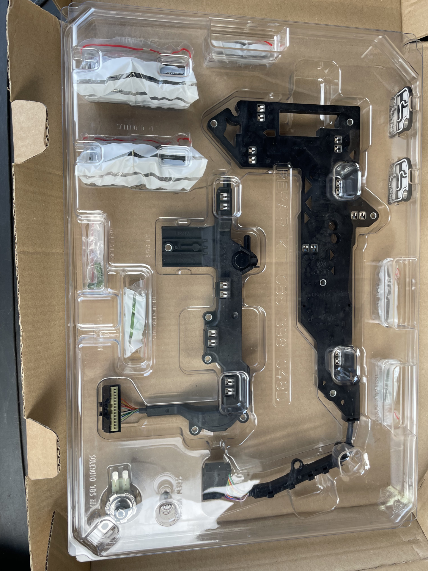

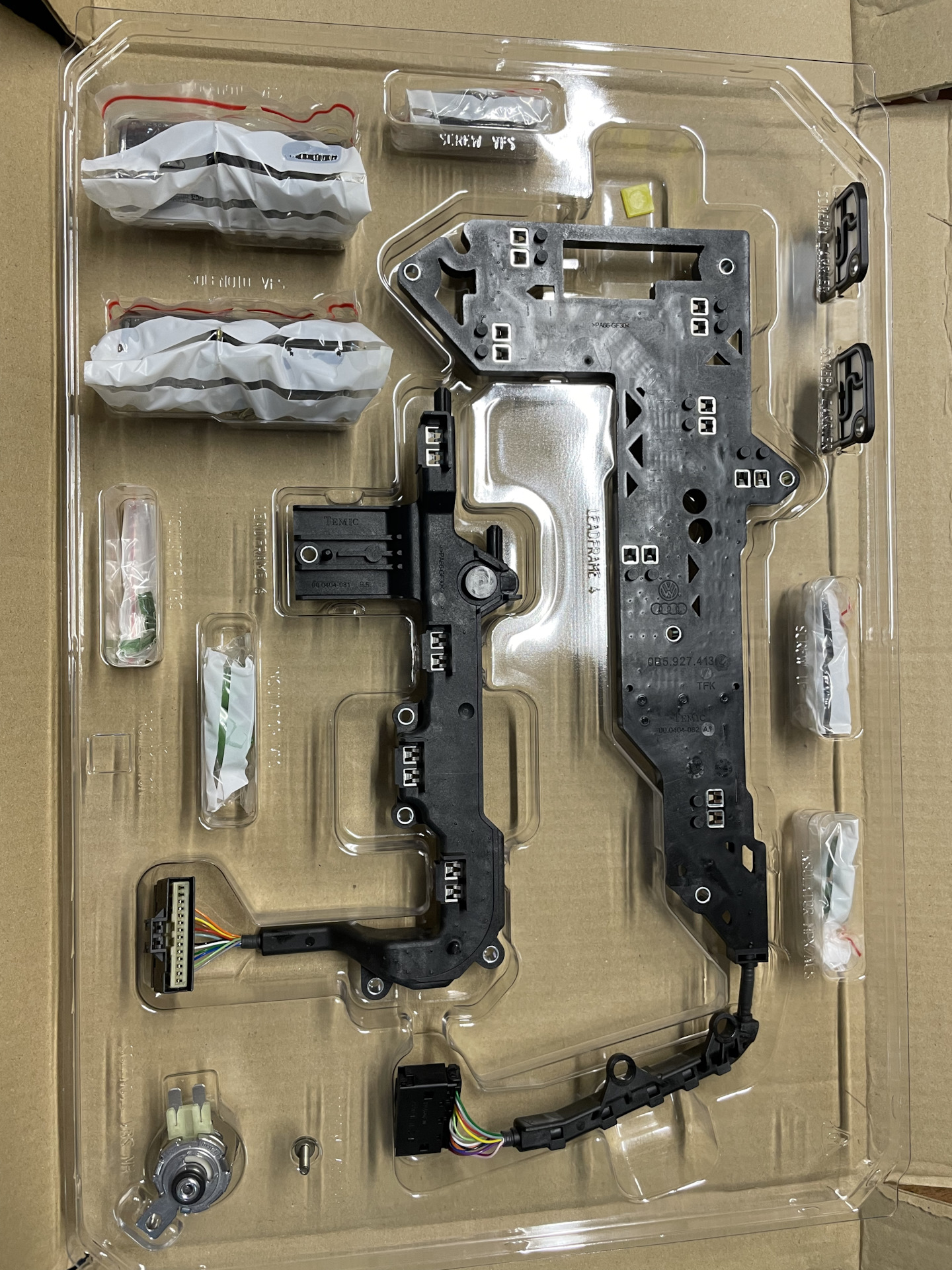

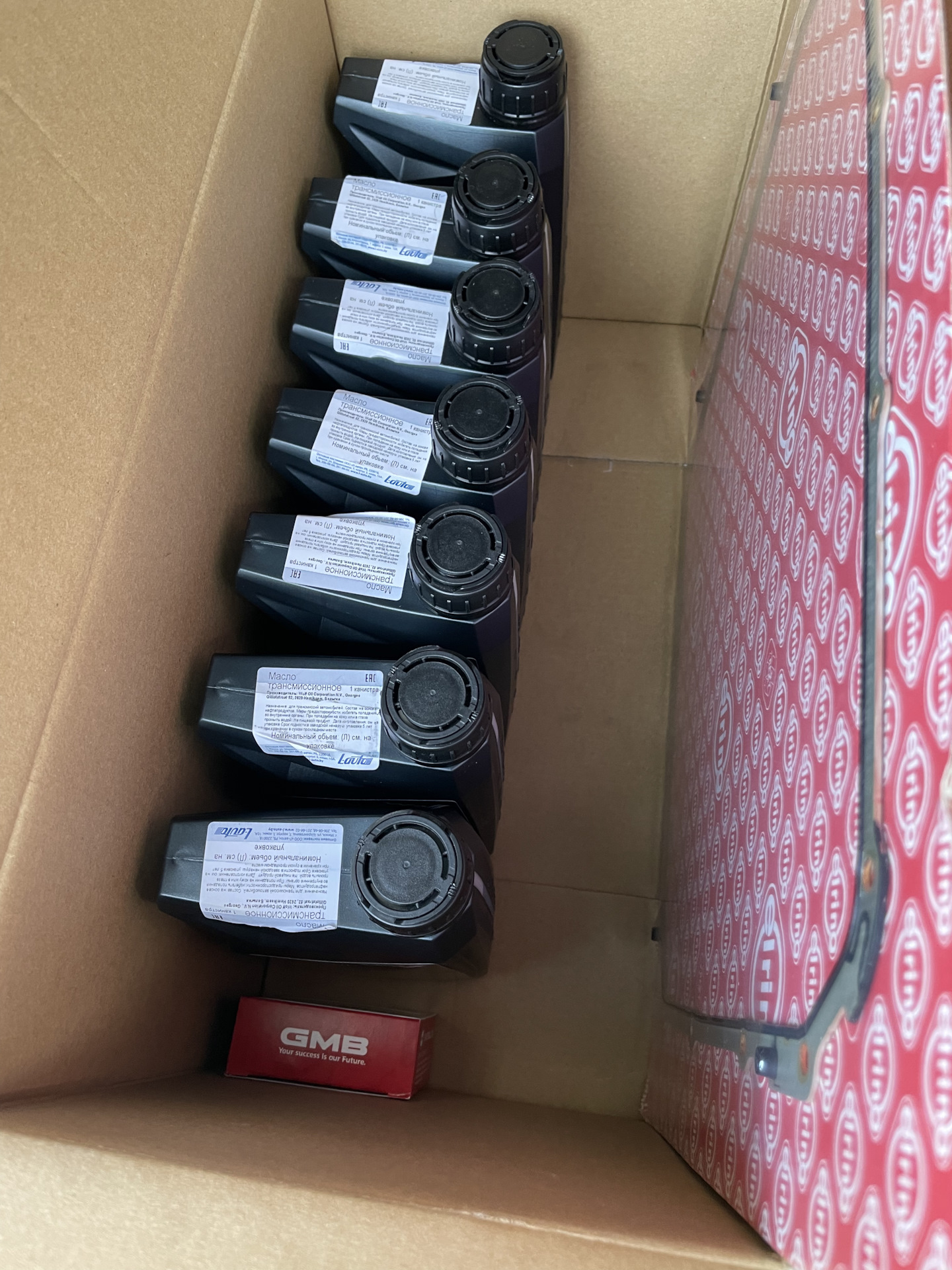

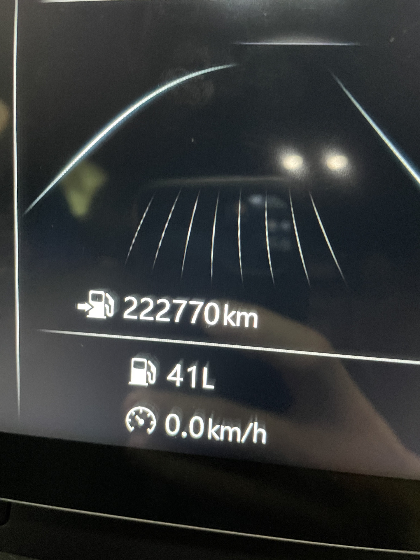

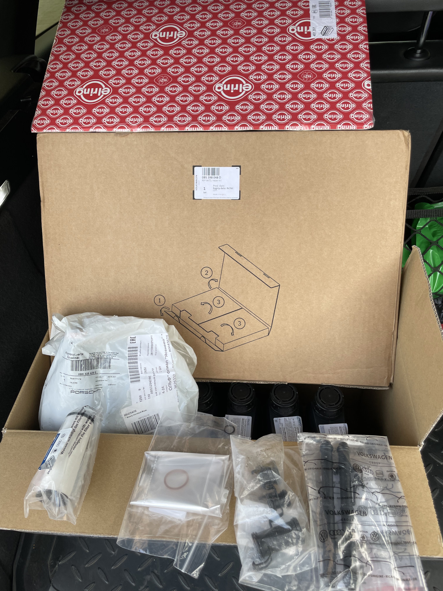

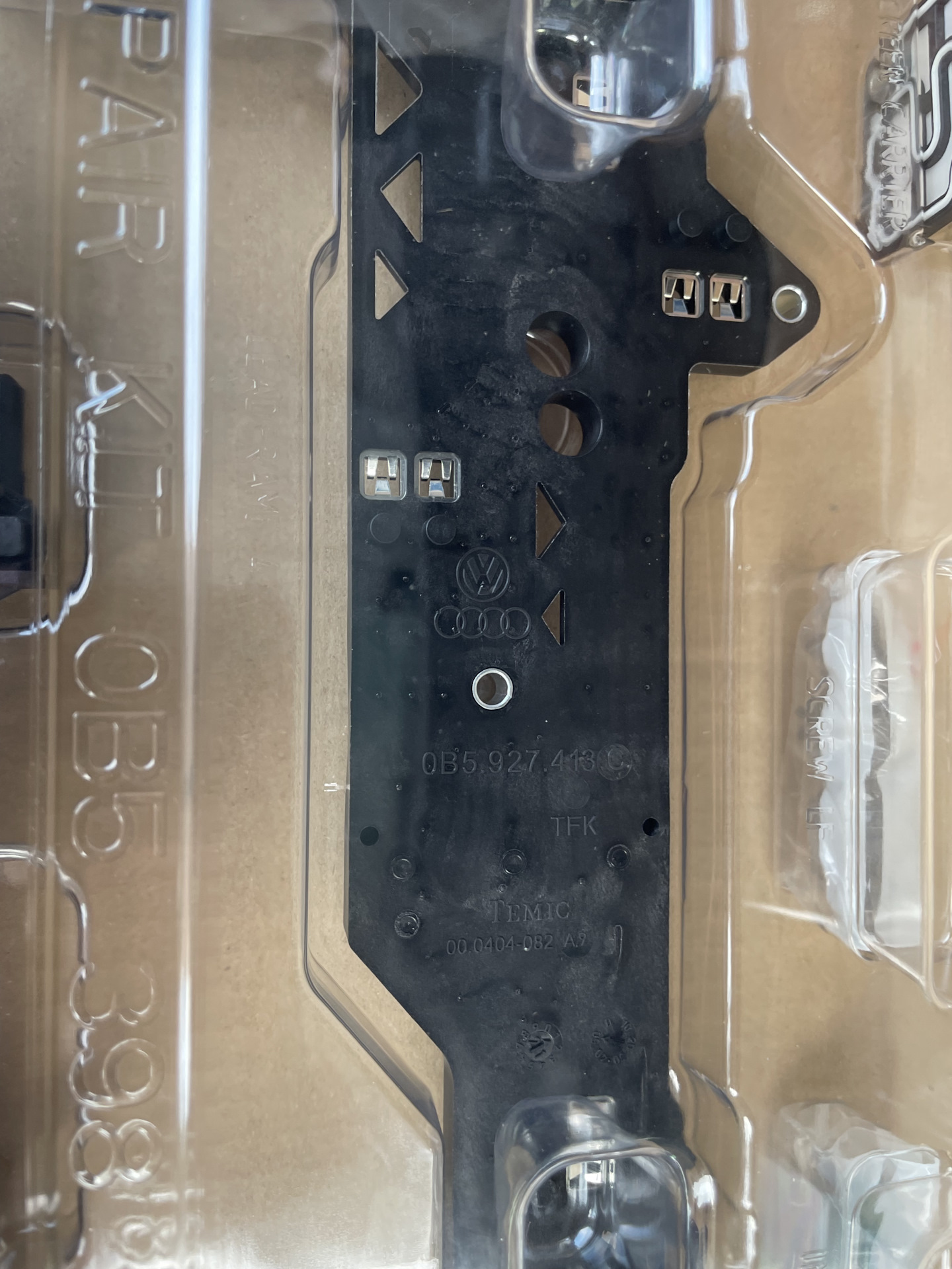

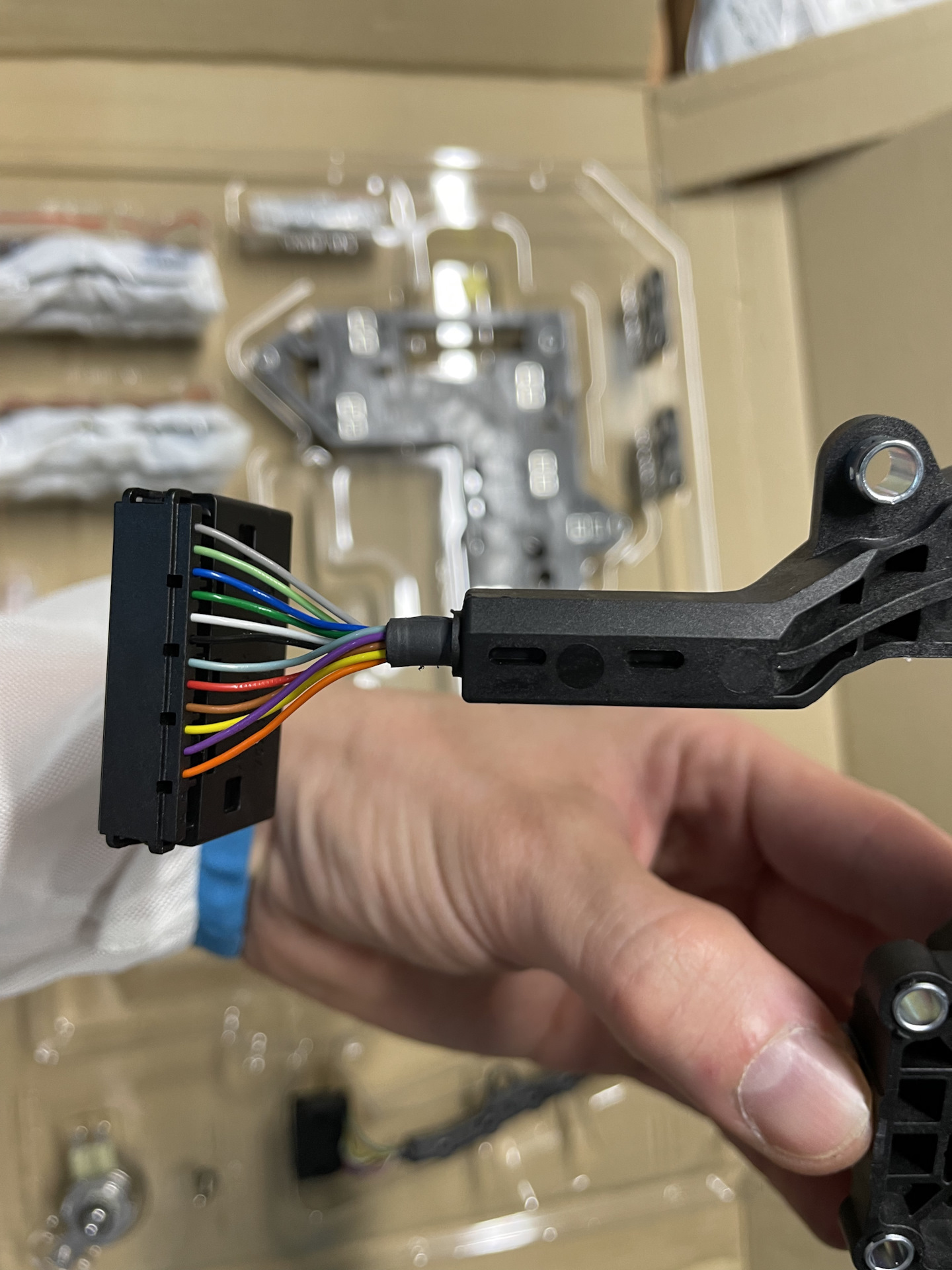

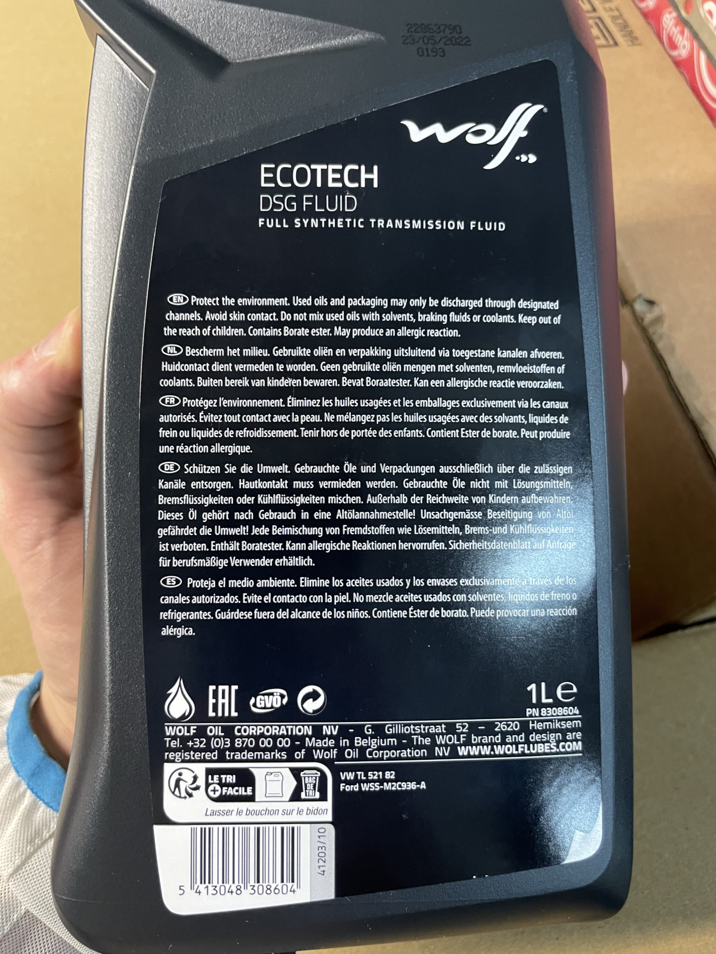

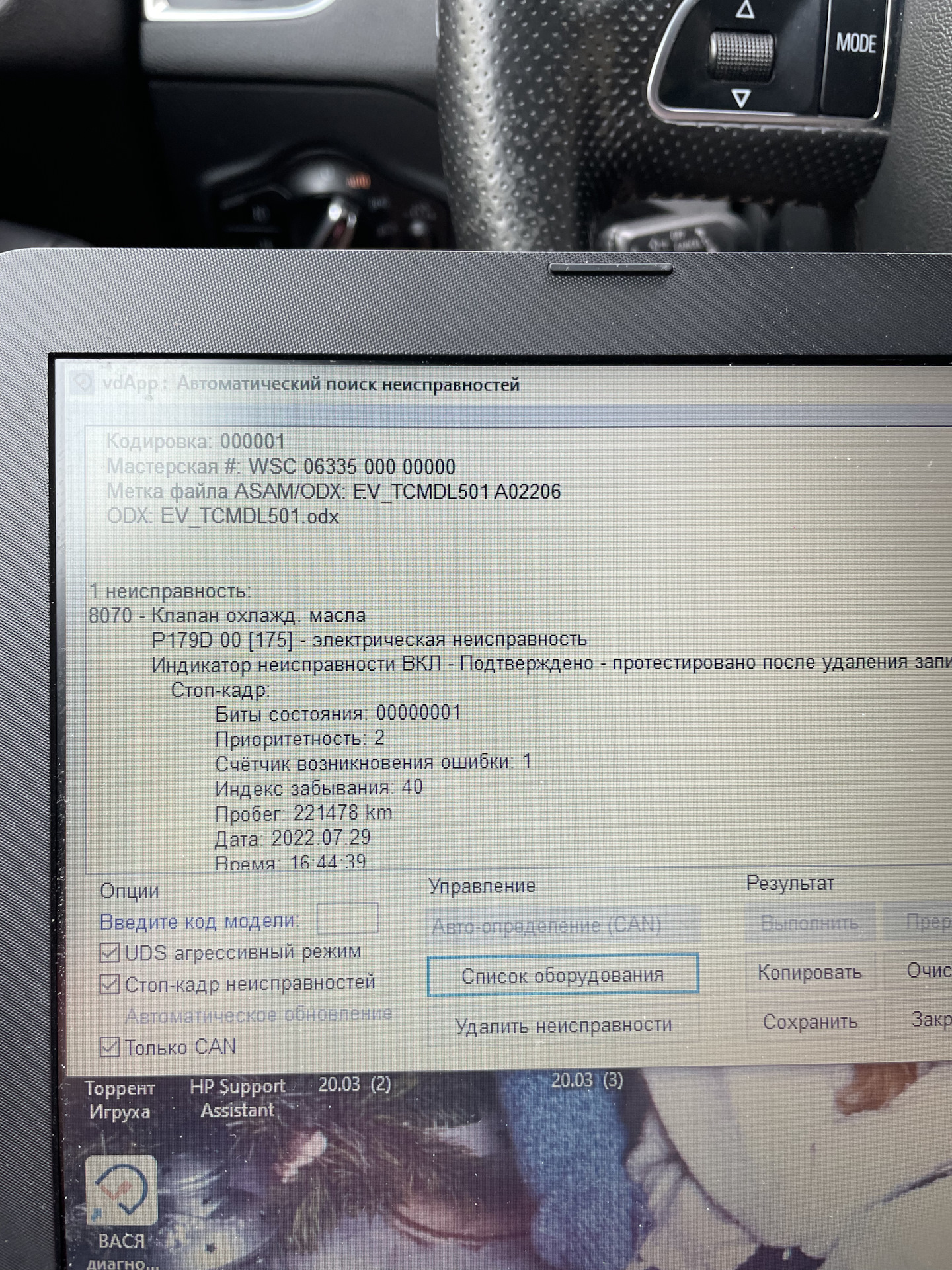

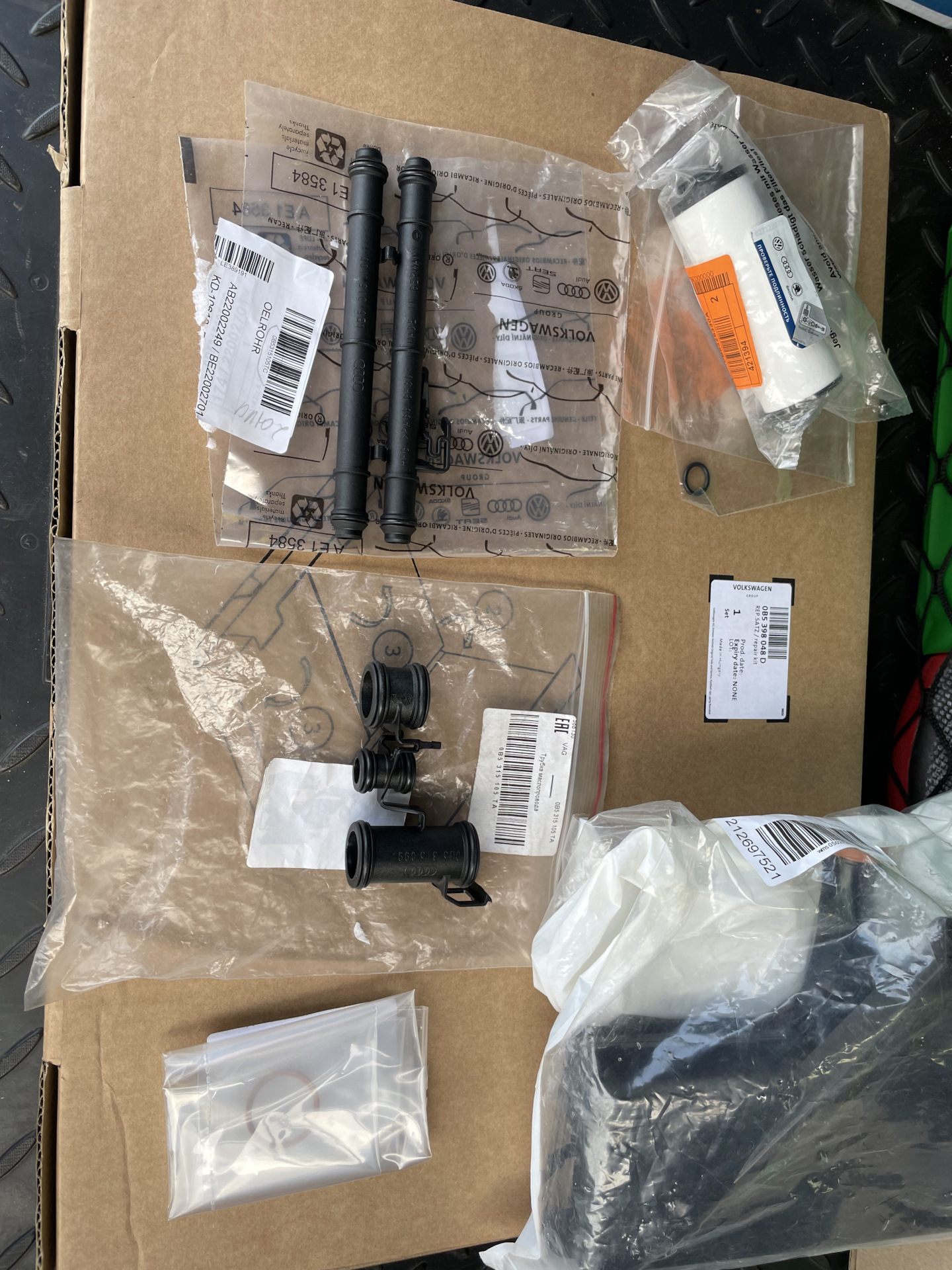

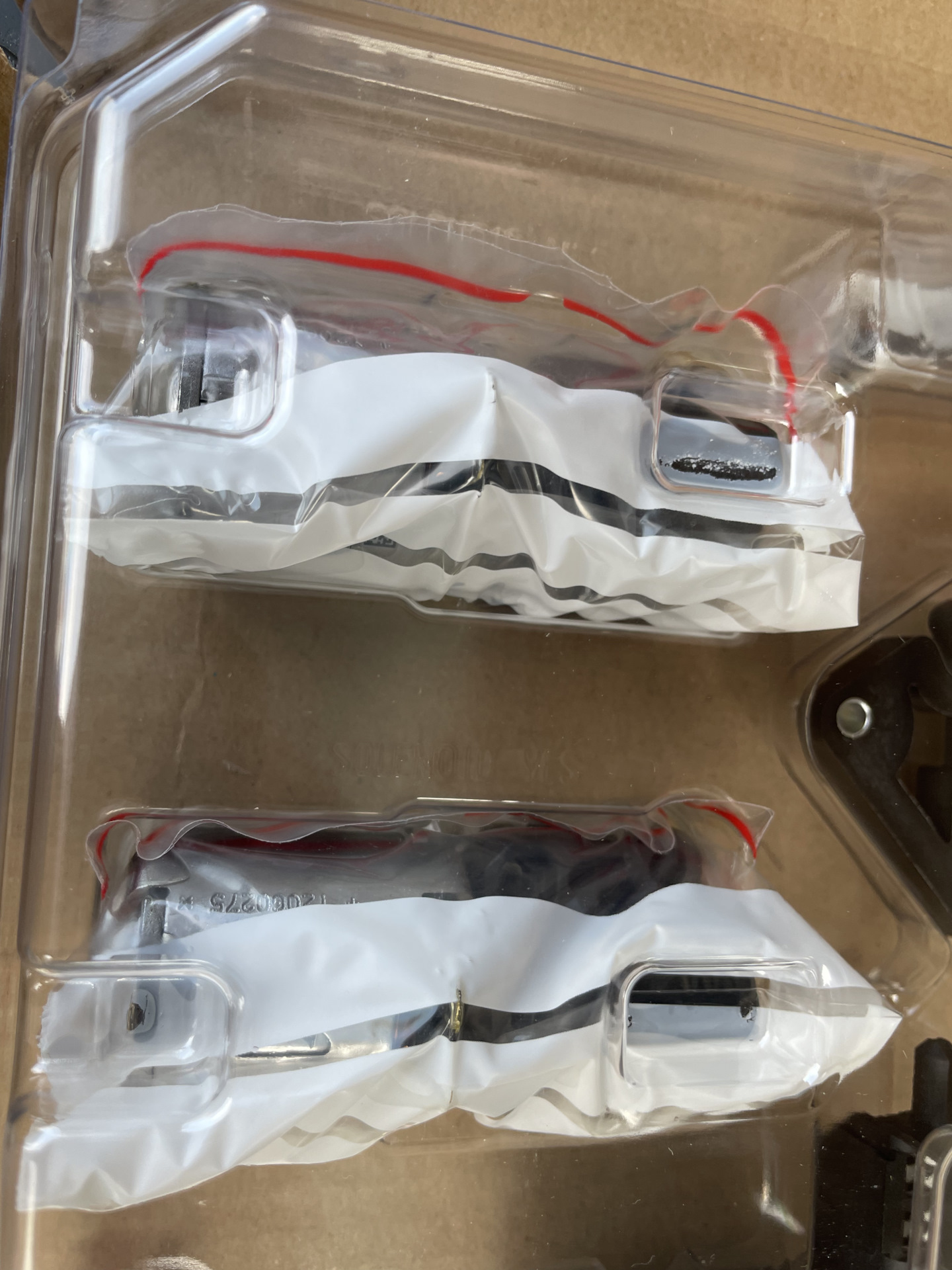

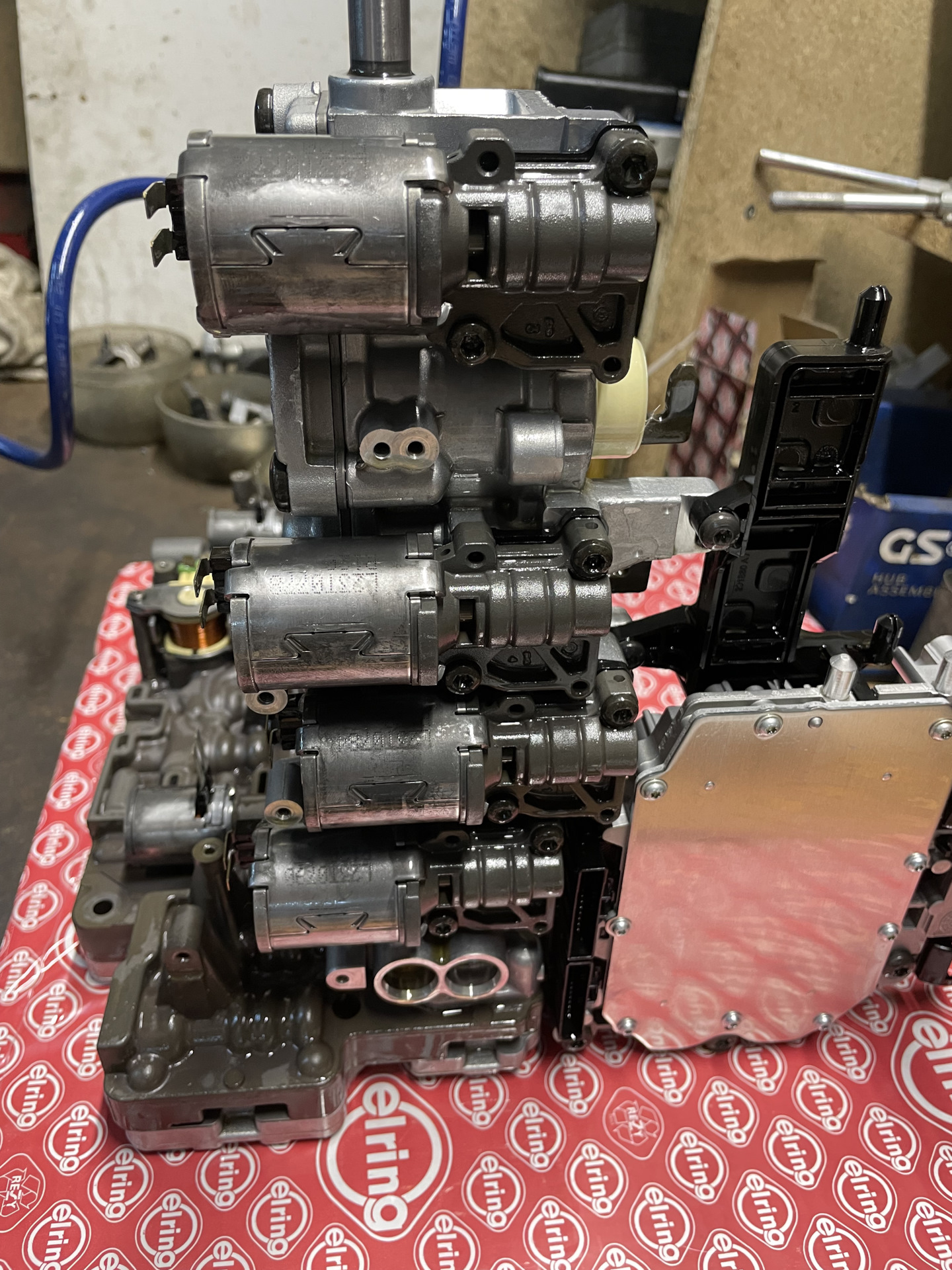

Попробовал машину перезапускать несколько раз, всё равно вылазит и не пропадает, пошёл за ноутом и "Васей", подключился, прочитал ошибку, на втором фото видно:электрическая неисправность по клапану охлаждения масла!Залез в измеряемые величины:посмотрел температура масла, всё в пределах заданных параметров!Тут же полез в интернет и начал искать инфу, что, почём и как!Выяснилось что проблема в плате мехатроника, кто то снимает и ремонтирует, кто то просто их меняет на новые!Я решил взять новый ремкомплект мехатроника (платы +соленоиды), махнуть разом, всё равно туда лезем, как говорится.Нашёл на авито нужный мне комплек за 49к, вместе с доставкой получился 50800, ну и сопутствующие товары под это всё дело:2 фильтра оригинальные, прокладка поддона, масло 7 литров, по факту влезло 6,5 литров, трубки маслинные оригинал!

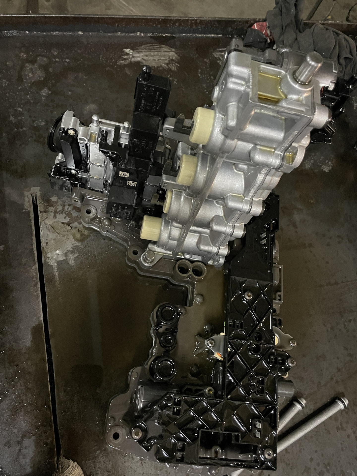

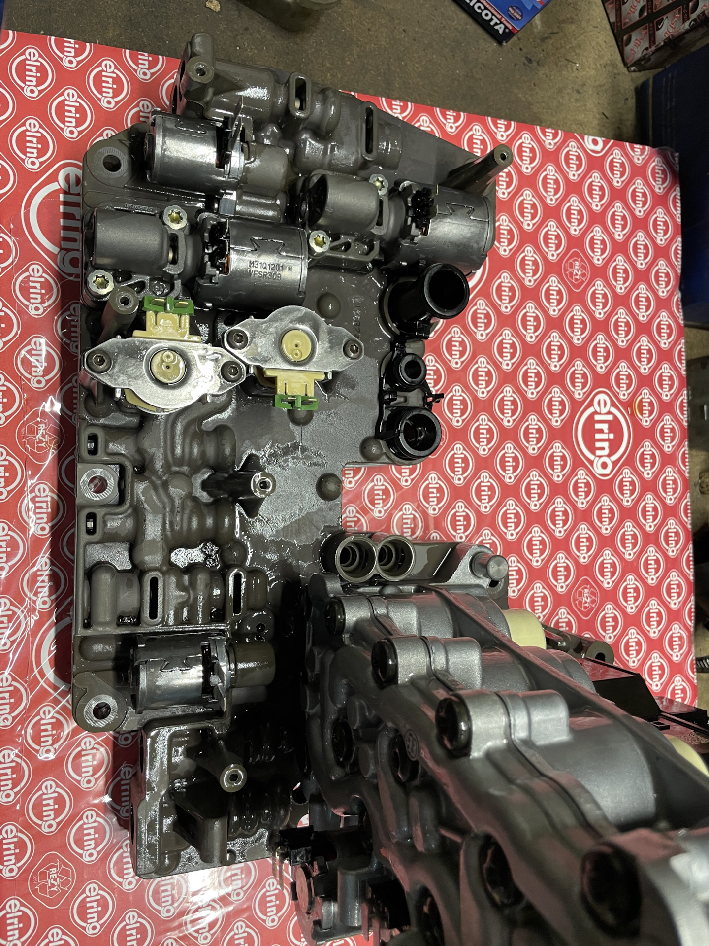

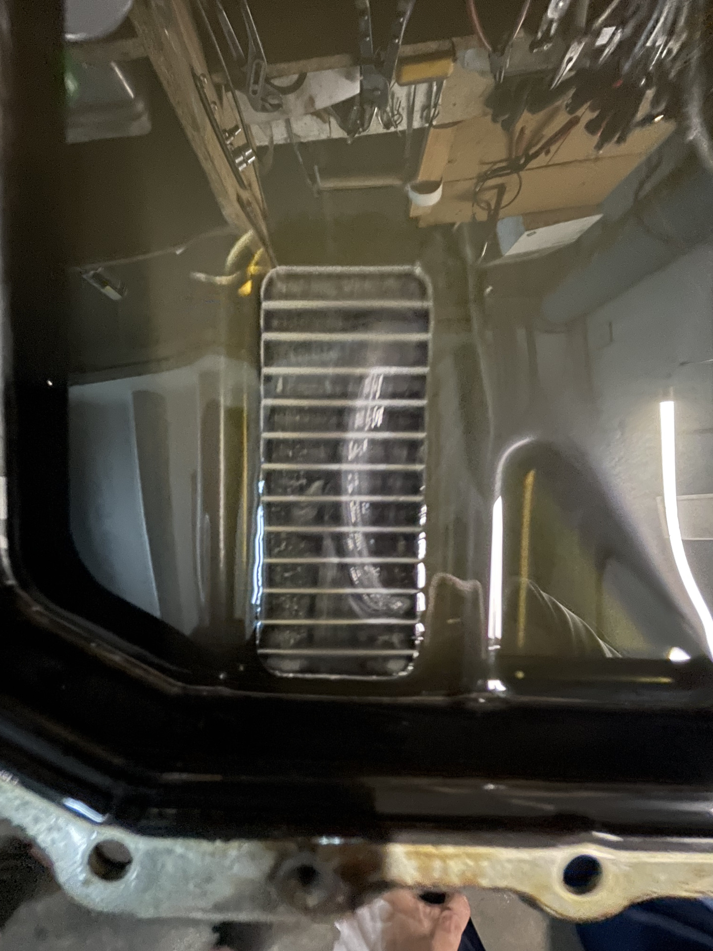

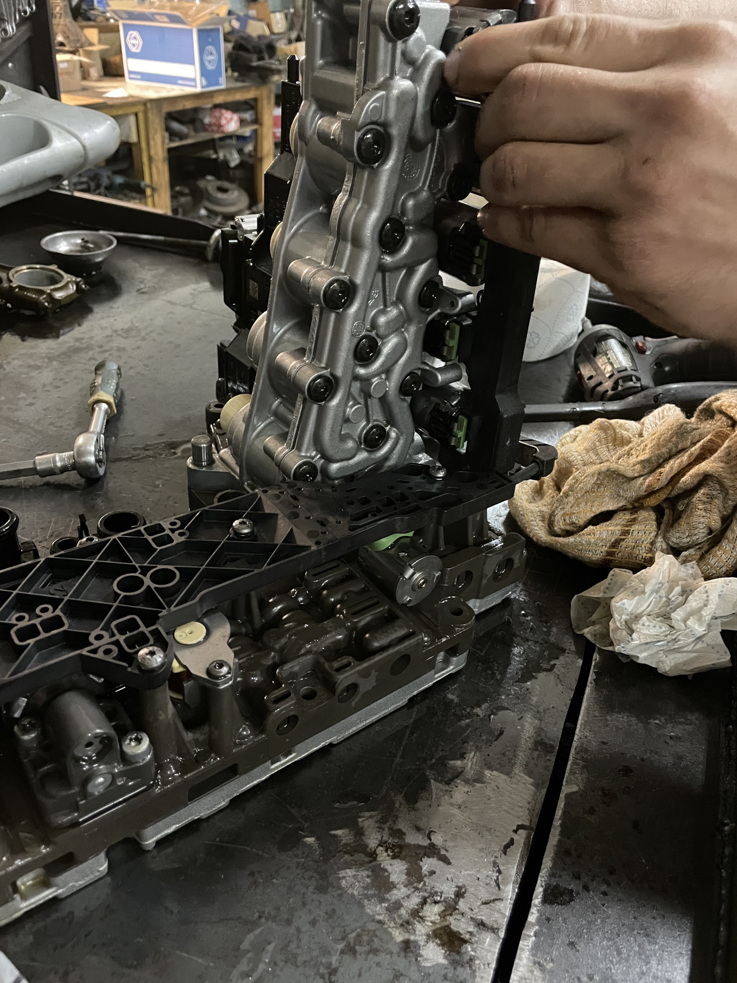

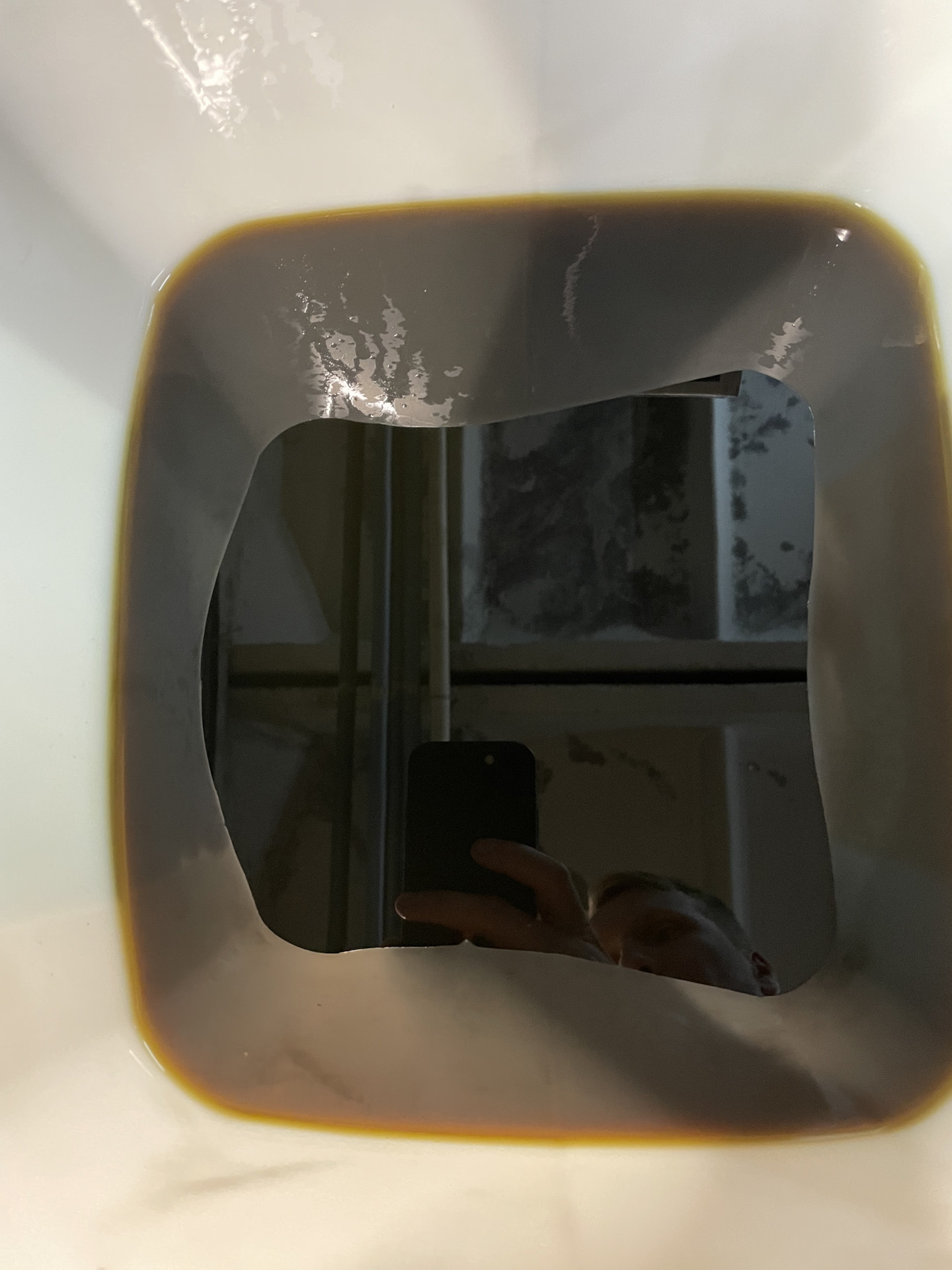

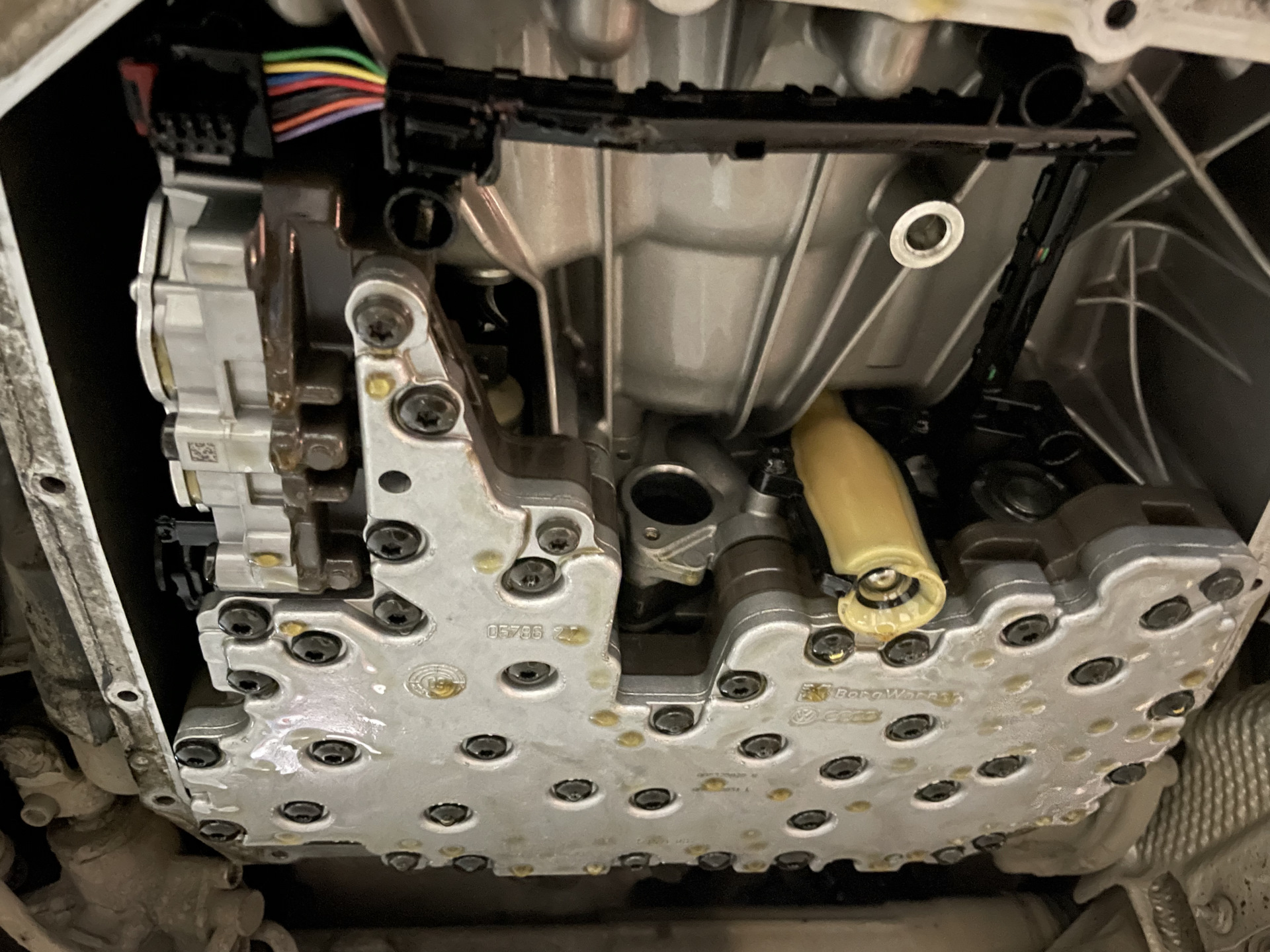

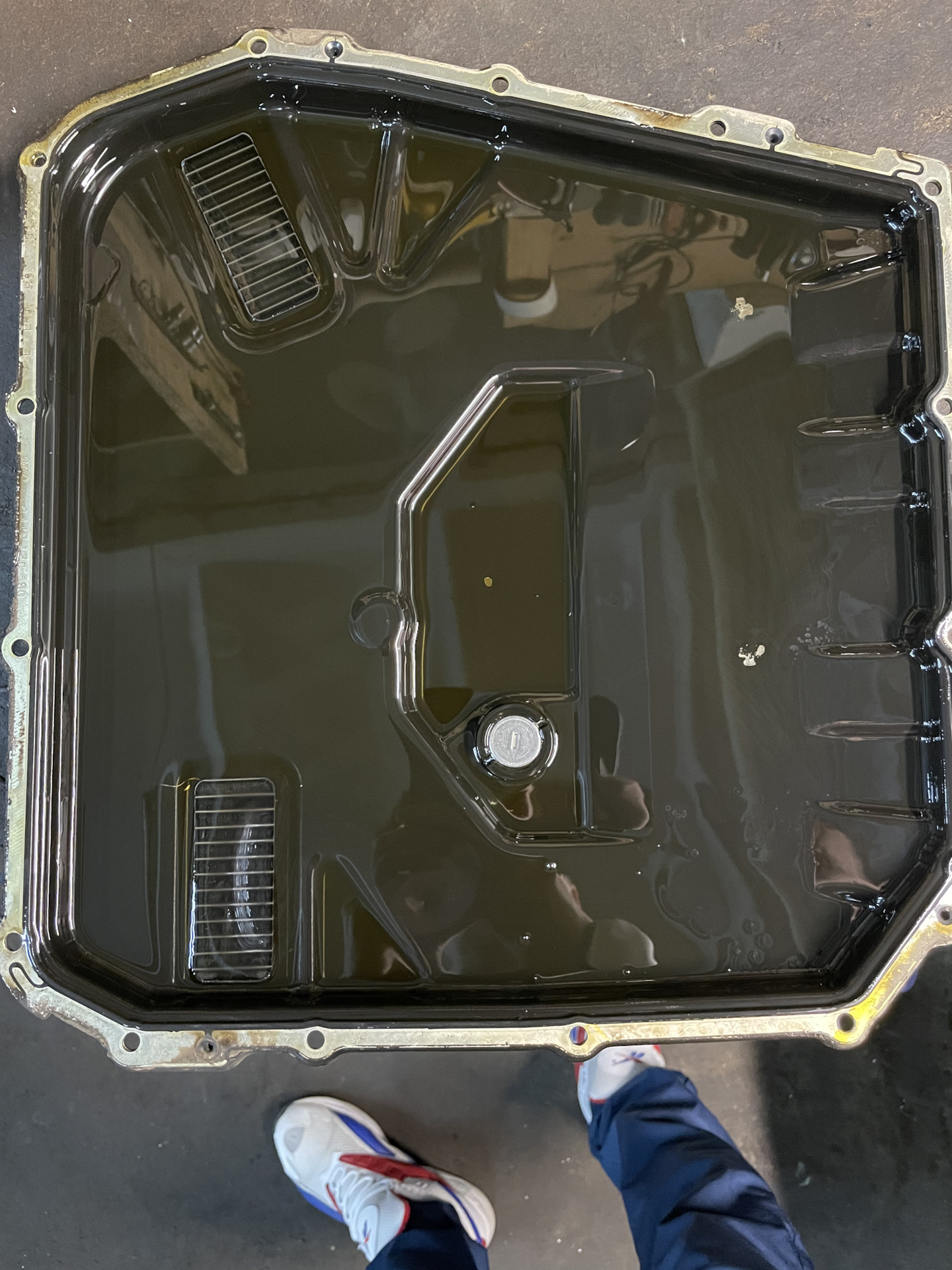

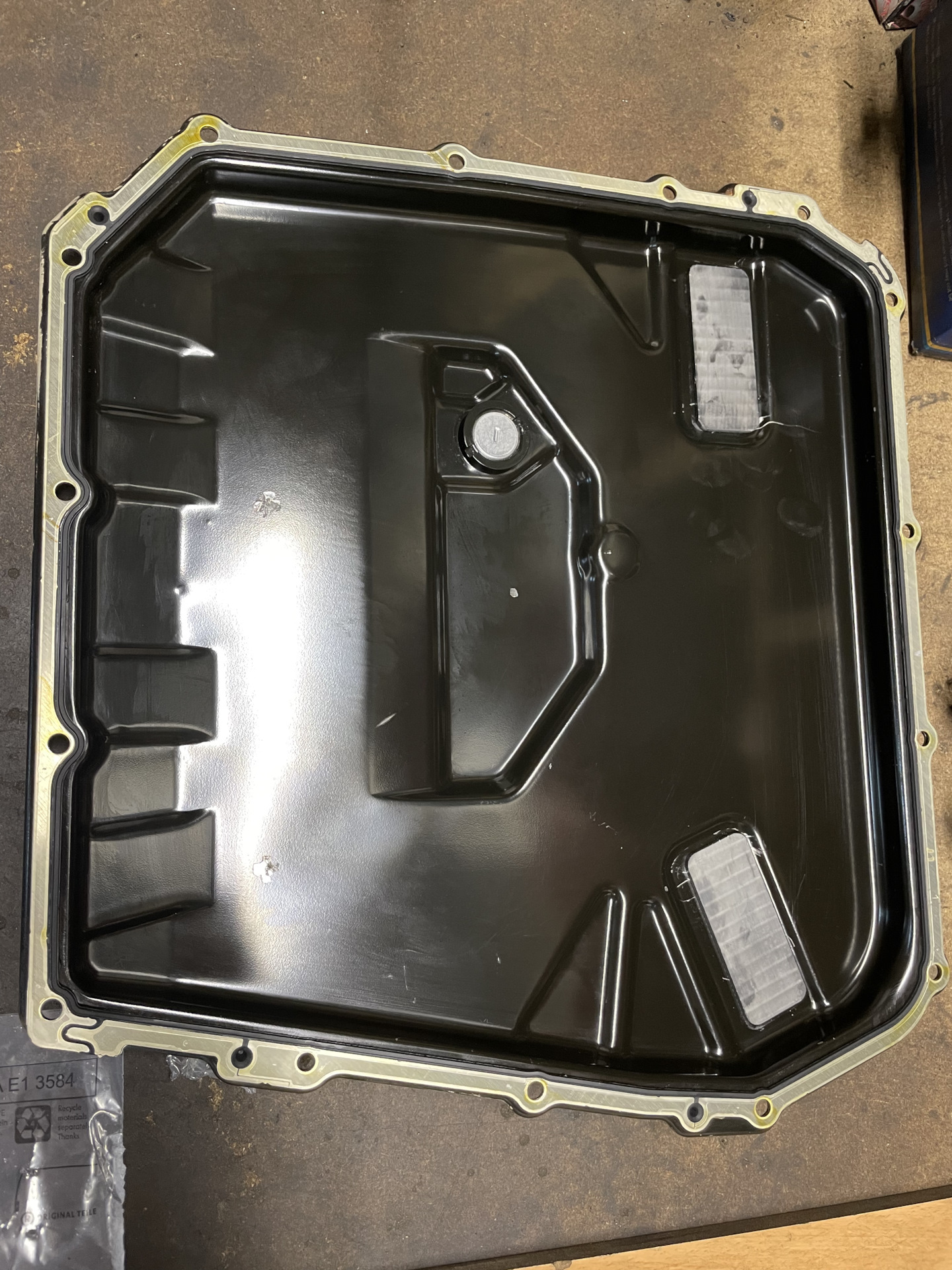

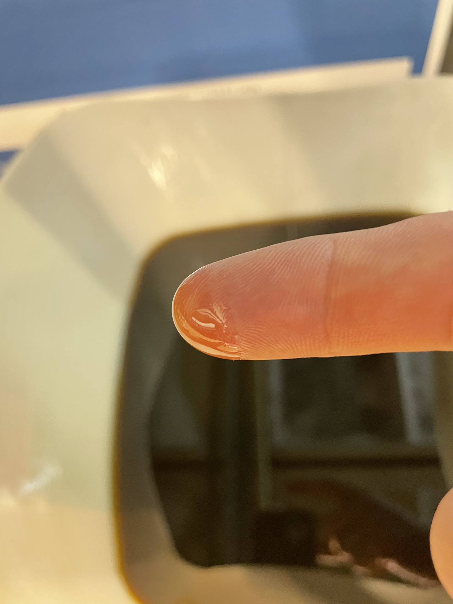

Всё закупил и поехал на ремонт, весь процесс у нас занял часа 3,5 примерно, масло слили чистенькое(пробег на масле 48000), поддон тоже чистый, на магнитах стружки нет и это очень порадовало!В общем всё поменяли, где нужно помыли, почистили, продули и собрали всё обратно!Масло залили, коробку прогрели, на передачах прогнали, уровень долили, после сделали адаптацию и на этом всё, как то так!

Приветствую. Недавно вылезла точно такая же ошибка P179D на коробке DQ250, только на Шкоде, там платы и соленоиды по другому расположены, как оказалось для шкоды это вообще не типичная ошибка, и вот думаю поможет ли простая замена платы, и какой из соленоидов отвечает за охлаждение масла, я так понял что соленоиды у нас идентичны, отличаются только расположением, никакой дельной информации найти не могу, Только на Ауди форумах мелькает именно эта ошибка, может есть код именно этого масляннного клапана охлаждения?!
Привет, нет кода у меня к сожалению, просто могу предположить что всё таки это плата, так как висит электрическая неисправность, и на сервисе тоже самое сказали!
А клапан масляного охлаждения это все таки один из соленоидов или это тот клапан который около теплообменника снаружи(но он вроде как с антифризом), но тоже для охлаждения масла
Вроде один из соленоидов, по крайней мере мне так сказали когда я спрашивал!
Добрый день! У моей машины такая же проблема! не могли бы скинуть номера запчастей ?
Здравствуйте!Что именно интересует?
