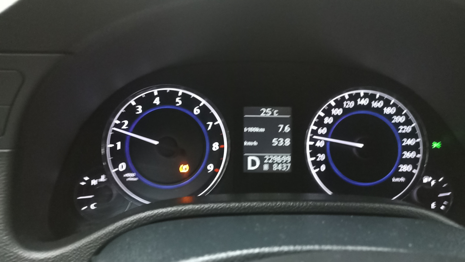

Идея прошивки была чуть ли не с момента покупки inifiniti. С первых постов на D2 узнал, что есть проблема с пинками АКПП и ее не правильной работой. Проблема вроде как известная, мол включай поворотники заранее, используй DS, мой форсунки, меняй свечи, меняй масло, меняй машину и езди спокойно на другой 😂
Порядка 3 лет читал регулярные посты на D2 от счастливых владельцев прошитых Ромой southen джих и переодически писал Роме вопрос, а когда в Калининград?! 😂
За это время, как и многие, я уже прошел все стадии от отторжения до принятия кривоработающией коробки, поменял все: от прокладок в моторе до термостата и датчика температуры охлаждающей жидкости. Но машина как пиналась, как тупила, так и продолжала уверенно это делать. Переодически после каких-то постов или обсуждениях в комментариях, мне писали в ЛС люди с аналогичными проблемами и мы делились информацией, что кто менял и как менялась работа машины. Но, каких-то больших изменений не было. Все как бы давало небольшой эффект, типа замены клапана PVC, но глобально проблемы не решало.
Где-то уже были мысли заказать с Японии мотор и коробку, воткнуть свежие с минимальным пробегом и решить все проблемы разом (как я ошибался и какой бы меня ждал сюрприз 😂).
И вот, спустя 3 года владения джихой Роман прилетает в Калининград и заливает мне долгожданную прошивку АКПП и двигателя. Сказать, что машина изменилась это ничего не сказать. Вообще не представлял, что на столько все может зависеть о прошивки и на столько просто можно решить все мои проблемы. Теперь у меня два новых вопроса:
1. Как Nissan/Infiniti мог заливать такое софтовое 💩 во все машины? Да, вопросов нет, если ты ездишь всегда в DS газвпалас, ты даже, наверное, не ощущаешь этих проблем, но когда спокойно едешь по городу или тошнишь в пробке, эту машину порой хотелось 🔥 и повторить видео Литвина 😂
2. Почему ещё все не залили себе новую прошивку? Ладно у меня тут до Москвы 1200км и нет тех кто шьёт ниссаны, но жил бы я по ближе к Питеру или МСК, то прошился бы уже давно 100%.
Теперь о самом интересном — изменения:
1. Нормальное линейное ускорение автомобиля при любом положении педали газа и оборотах. Раньше при ускорении с 1200-1500 оборотов была пауза длинною в вечность, потом ощущение что она заливает мотор, потом резкий старт в 3500 обортов, но тут уже пока шли все манипуляции, впереди светофор или поток останавливается, жмешь тормоз и привет пинок 😂 сейчас, нажал — поехал, без долгих пауз, непонятных затупов и ощущения перелива топлива.
2. Ушли все тычки, пинки, рывки. От слова совсем. Просто едешь как на старом добром 4 ступенчатом автомате, где все плавно и линейно.
3. Мотор перестал издавать какие-то странные звуки похожие на детон, стал работать гораздо тише и ровнее.
4. Комбинация прошивки и мотора дала эффект нового автомобиля, спустя 3 года эксплуатации. Реально ушли все до одной претензии к автомобилю, теперь он едет так как нужно и делает то, что должен. Теперь новый квест: пройти любимые повороты ещё раз, но в новом формате поведения авто 😂
В заключение хочу сказать, что я полностью доволен поведением автомобиля после прошивки от и до. Есть ли какие-то минусы? Нет, вообще никаких. Это тот момент, когда сделал и не понимаешь, как ездил без этого раньше. Роман большой специалист своего дела и делает крутой продукт для наших джих! Категорически рекомендую! Это из разряда мастхэв на G25, как датчик на 1 бар, задний стаб от купэ и прошивка от Романа 😂
П.С. Роман провел диагностику авто, посмотрел на ее работу в движении. Вердикт — автомобиль исправен полностью.
П.С.2. То есть абсолютно исправный автомобиль ведёт себя как 💩 и это легко лечится всего лишь прошивкой. Если бы я это изначально знал, это сэкономило бы мне много бесценных нервных клеток и денег на их восстановление😂
П.С.3. Хорошо, что каты не удалил, местные спецы через одного говорили, что проблема в них и нужно их удалить, чтобы машина начала дышать. Диагности показала, что катализаторы в отличном состоянии и работают исправно, хотя пробег уже 229 000км.
Всем стабы от купэ и прошивку от Романа 😂

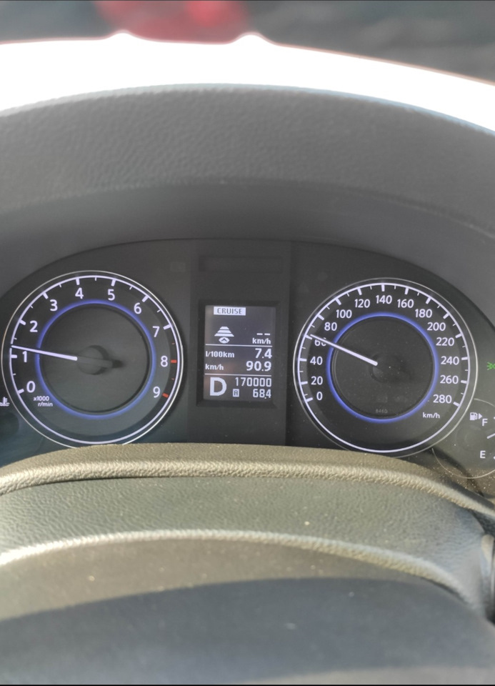

Ну вот опять, мои "нелюбимые" посты как все хорошо на новых прошивках😅… Автор единственное о чем не сказал так это про расход))
Расход на G25 это вообще кому-то реально интересно? 😂 Могу развести срач на пару страниц, мой средний расход 9.0л на 100км 😂😂😂 Поехали))
Мне интересно, с моими 16-17 литрами.
Ногу с газа убирай чаще 😂
"при ускорении с 1200-1500 оборотов была пауза длинною в вечность" не вариант убирать, иначе Матиз обходит с места))
Матизы они такие, с ними нужно осторожно 😂
dagis30

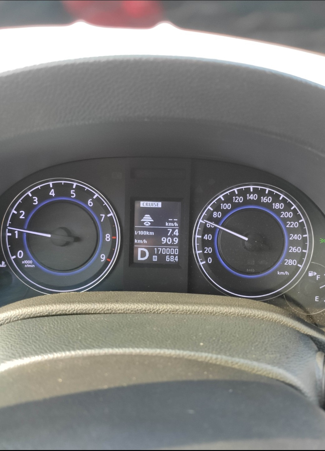

Расход одинаковой при разной скорости 🤔
Нет, у тебя период сброса скорее всего меньше и важнее в данном случае расход при меньшей скорости, потому что она ближе к городскому режиму
