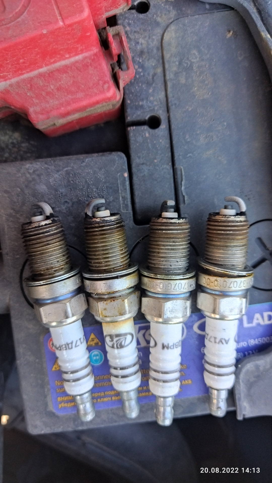

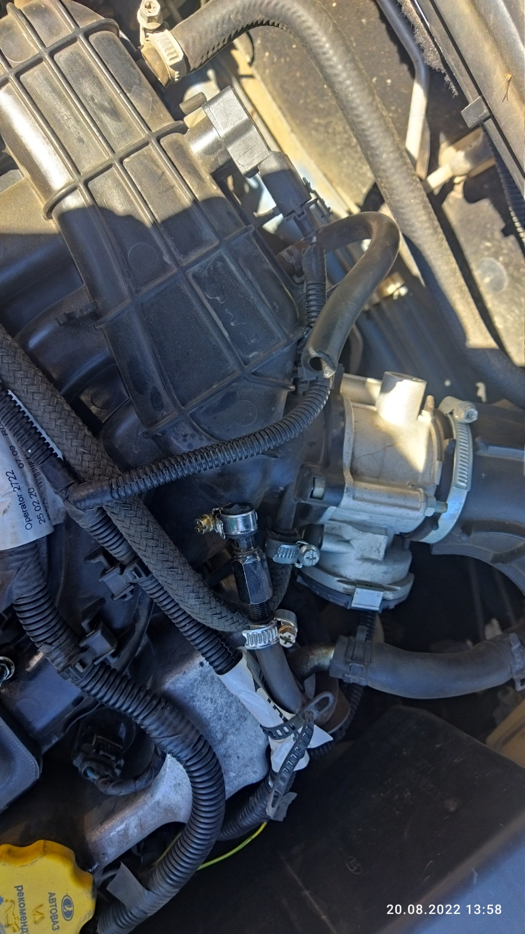

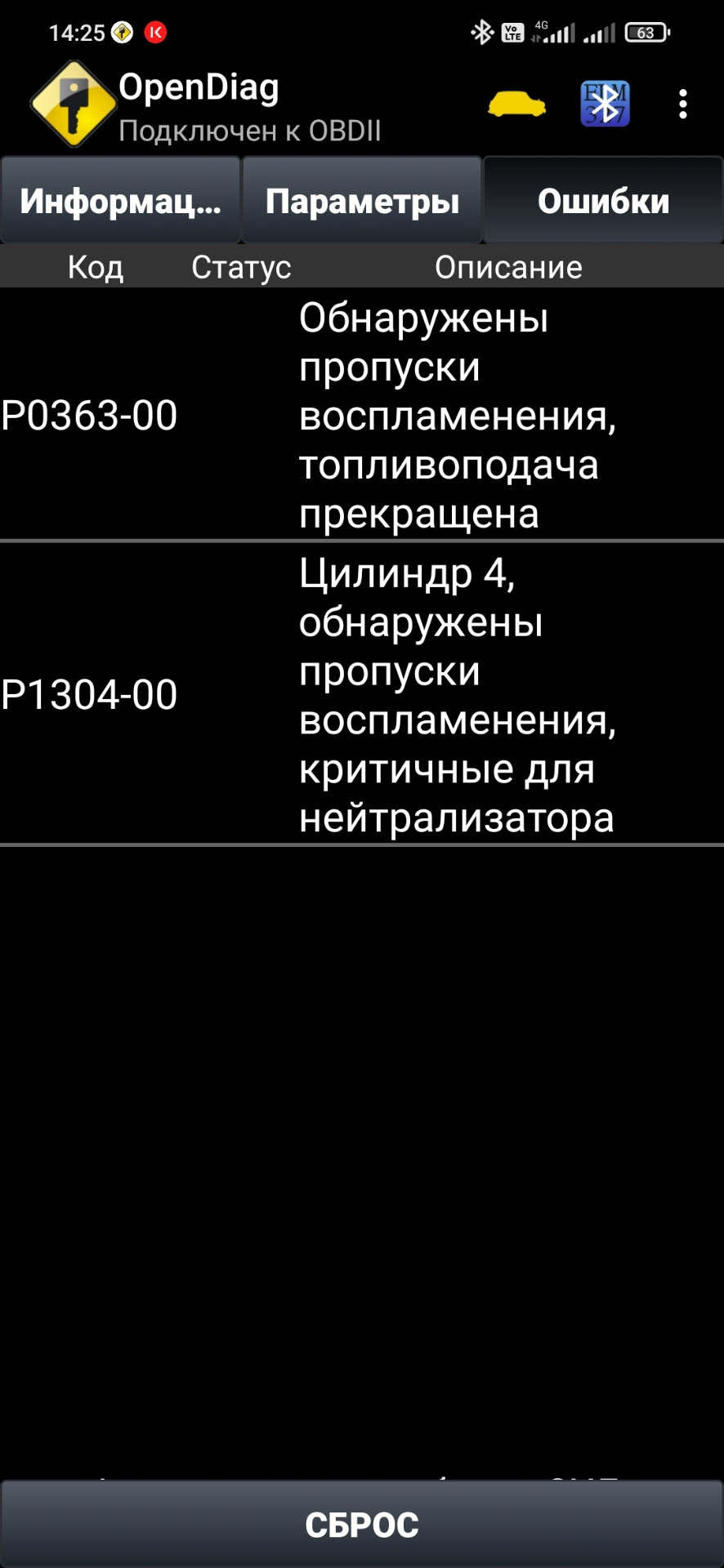

Недели две назад засветился самовар, пропала тяга. Проверил елм сканером ошибка р0363 и р1304. Сбросил ошибки, все заработало, подумал что катушка забарахлила. Вчера ошибка выскочила снова, и сбрасывание сканером помоглло не надолго. Через пару км опять появился самовар. Вечером посмотрел коды ошибок, Р1304 это отключение топлива в 4 цилиндре в следствии ошибки Р0363. А вот с Р0363 решение вопроса стоит более обширно. Возможные неисправности: 1-свечи, 2- форсунки, 3-компрессия, 4- подсос воздуха. Утром купил свечи, свечной ключ и головку E8 и приступил к замене свечей. Снял экран двигателя, а там сюрприз лопнул малый шланг вентиляции картерных газов, рядом с клапаном который поставил месяц назад. Наверное перетерло об хомут, так как я его сильно изогнул. Исправил и уложил шланг более тщательно ( хотя наверное поменяю чуть позже на новый). Снял катушки, в колодцах масла нет, до этого было в 4 цилиндре, видимо промазка черным герметиком колодца по стыкам плиты и крышки помогло. Заменил свечи, сканером сбросил блок ЭБУ с инициализацией. Думаю что ошибка не появится, в понедельник поеду за 340 км проверю.

Да решилась, ошибка выскакивала из за лопнувшего шланчика, сейчас все в норме. Проверь все шланги, там еще под ресивером есть тоненький может он лопнул
под рессивером, который от электромагнитного клапана, я поменял шланг, там был растресканый. поставил силиконовый от классики, шланг опережения зажигания.

P0363 — следствие ошибки Р1304 и не надо искать в ее появлении никаких подвохов. Как только устраните причину пропуска воспламенения в цилиндре, то и этой ошибки не будет.

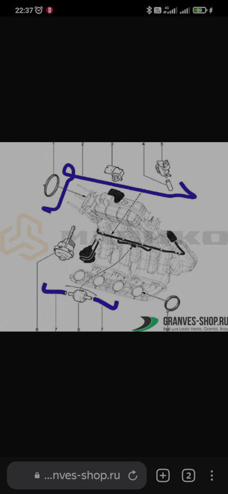

а зачем этот клапан нужен? и что это за клапан?
Сам не знаю, брал еще на гранту года три назад. Вот попался на глаза и поставил. Клапан pcv от иномарок набери в ютубе много видосов как и зачем его на наши движки ставят
