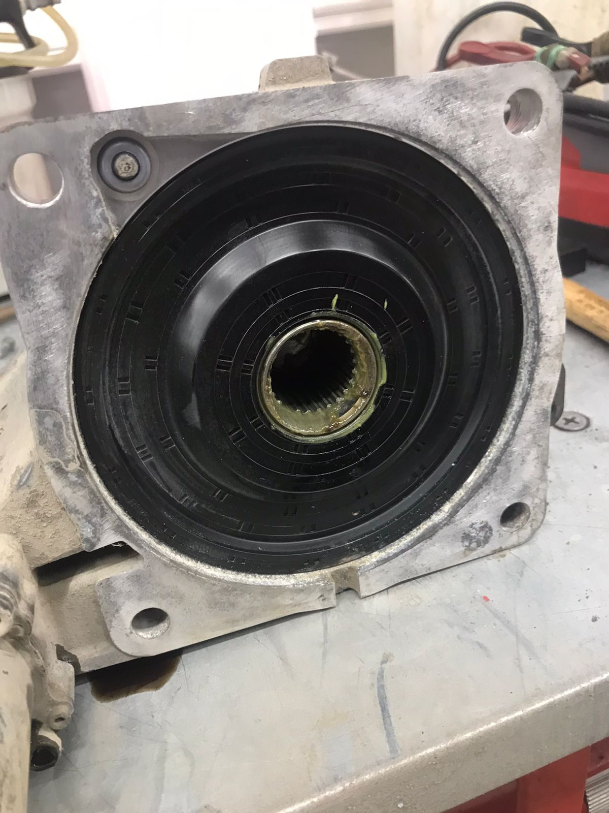

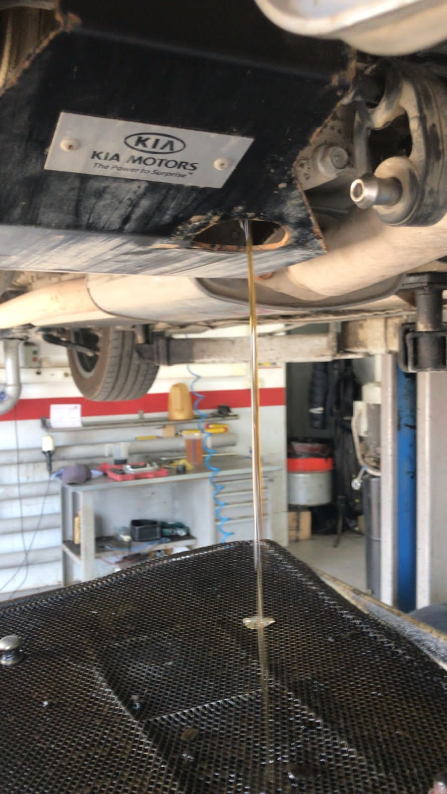

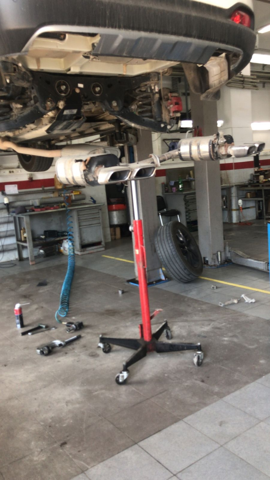

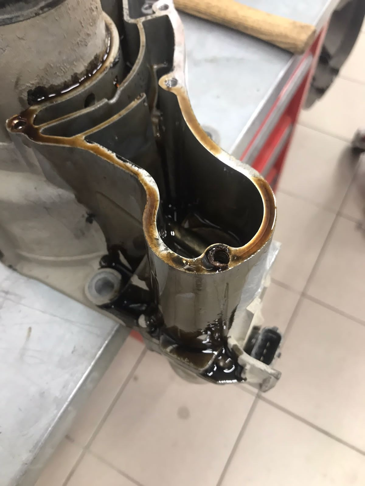

Как уже ранее писал наблюдались толчки при наборе скорости в трансмиссии… В итоге заменили сайлентблок (был порван) попутно заменили жижи в редукторах (Castrol), разобрали и помыли муфту (жижа Ravenol), поменяли тормозуху по сроку, два года прошло, тормоза стали норм работать и все… сорик стал как новый, ничего не пинается, разгон и троганье с места все плотненько!
А теперь самое ИНТЕРЕСНОЕ! У меня умер эл ручник машина не на гарантии, нашел в Интернете случайно TSB как раз по ручнику, показал ОД, сняли ошибки, оформили заявку и завод согласовал бесплтаную замену на доработанный узел в сборе! В итоге заменили эл ручник в сборе, теперь можно кататься дальше! Масло в акпп полностью заменено Motul еще 45 тыс, ПП смазан, редуктора и муфта обслужены, ручник новый, красота…))))

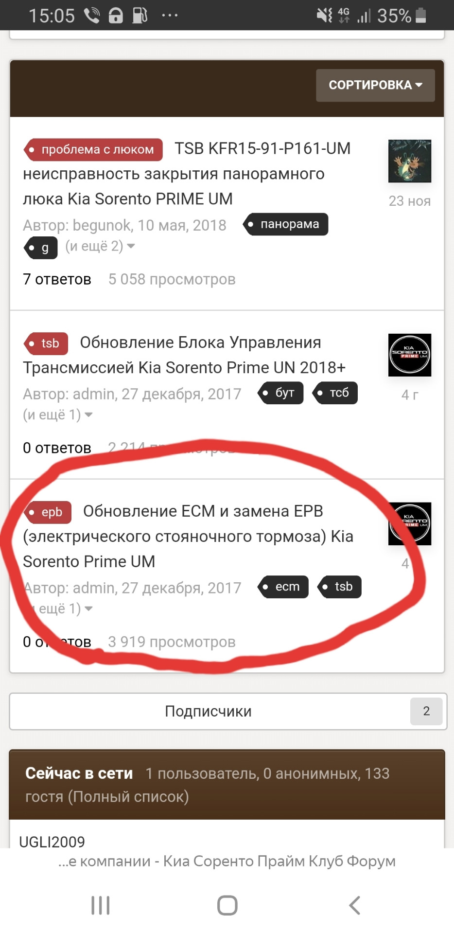

Я на одном из форумов случайно нашел, откуда и скрин… а так не знаю, но оф потом сразу нашли) искал потсвоей проблеме как починить, причины и тд, и наткнулся… мотор люка кстати тоже ранее по tsb на новую модель поменяли по tsb люка)
Приветствую! Аналогичная проблема по ручнику! Сегодня был у официалов, отказали бесплатно делать, ссылаясь на истекшую гарантию. Как быть? Есть советы? Как дела с санкциями?
Приветствую! Тоже гарантии не было, но ранее обращался к ОД с жалобами по ручнику, они саязались с представительством КИА и те согласовали замену бесплатно
Что такое TSB ?)
Techical Service Bulletin, иными словами рекомендации по устранению дефектов выявленных заводом изготовителем.
Как их найти? Это сайт какой-то?
sorento-prime.ru/forum/37-tsb-otzyvnye-kompanii/
Спасибо большое

Подскажите, по ощущениям, есть ли разница после заливки в АКПП масла Motul в отличие от штатного.
Как будто мягче стало акпп работать, да и двиг с самого первого ТО на мотюле, вообще без нареканий

TSB действуют, хоть 10 лет прошло с гарантии. Это устрание дефекта признано го заводом массово.
