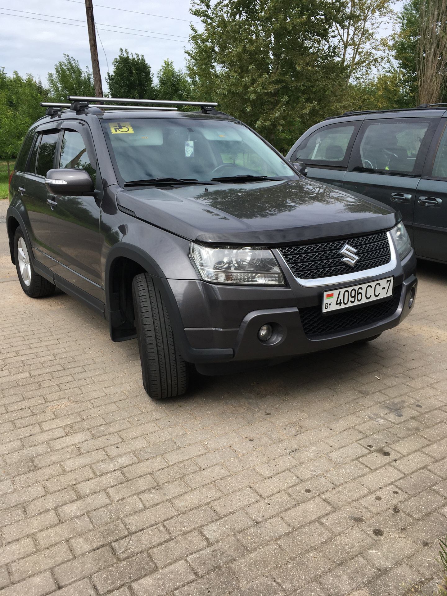

Всё лето машина работала машиной.

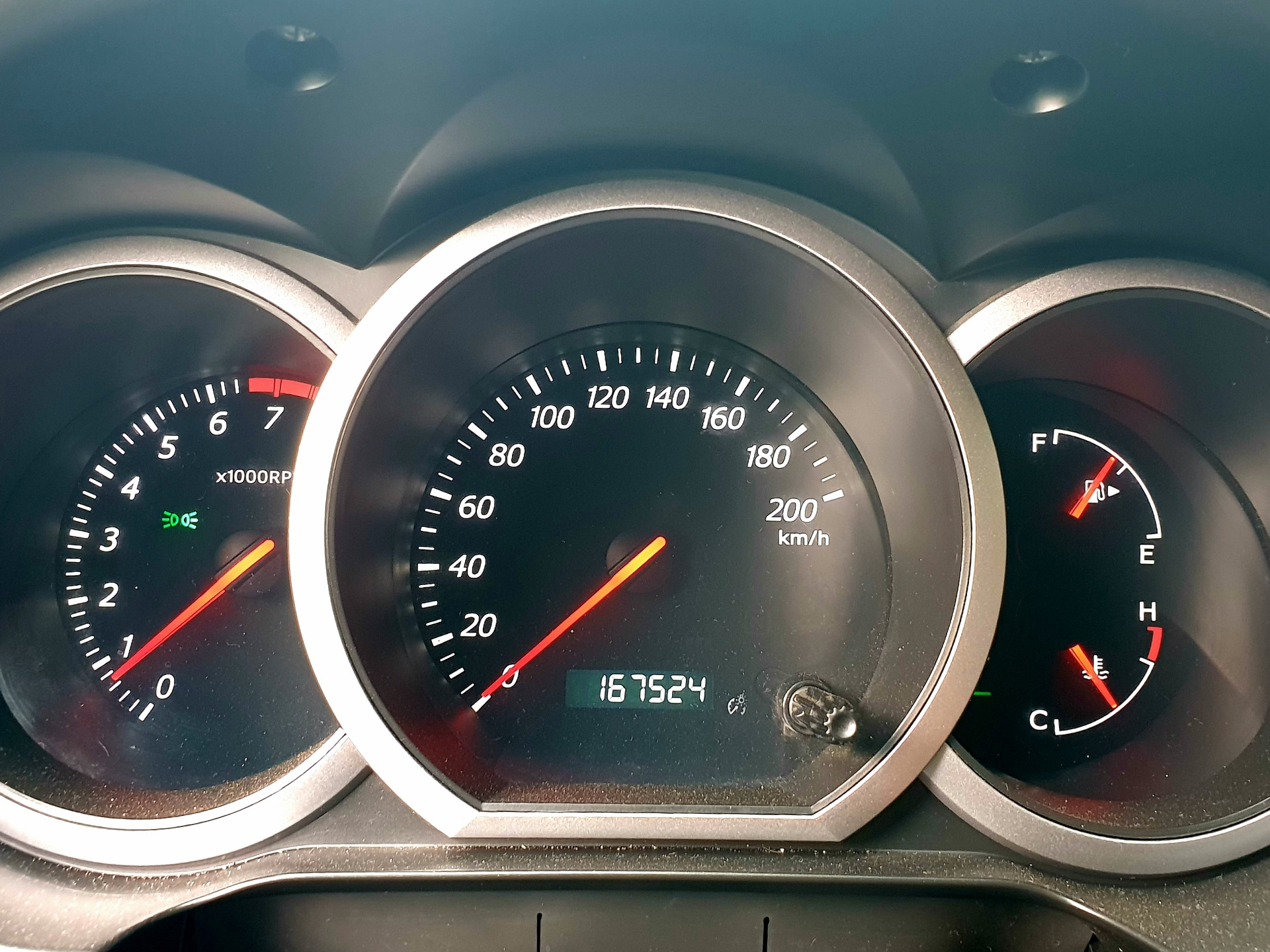

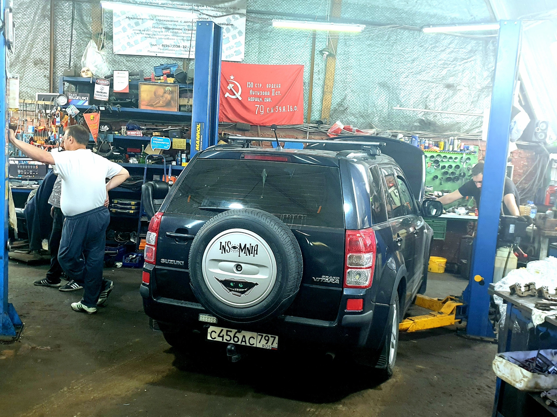

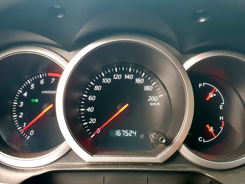

Очередные 7500 км на одометре, а значит меня ждал Григорий в Suzuker'e.

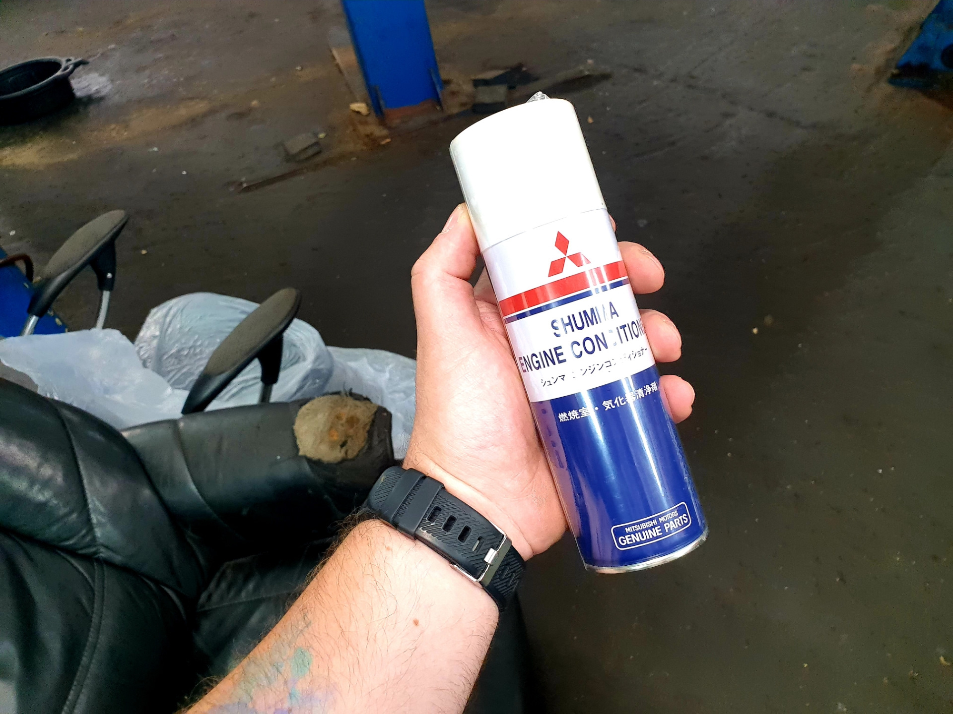

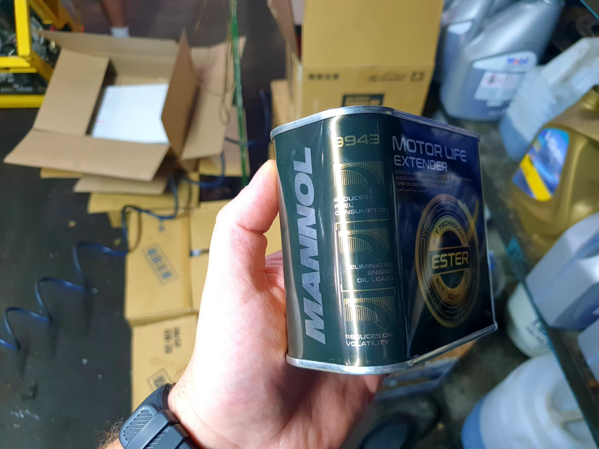

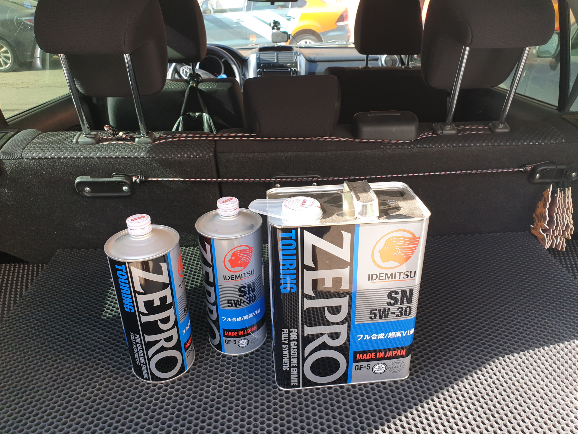

В этот раз, кроме масла в ДВС (остаюсь верен Idemitsu 5w30), оригинального масляного, всякого салонного и воздушного, решили раскоксовать мотор (в этой машине делал это первый раз), и залить химии (строго по рекомендации знающих толк механиков)
Поменяли масла в редукторах (Idemitsu), вновь слили — залили масло в АКПП (Idemitsu)
Ну и свечки (грешу на пару заправок BP, и на каком-то ноунэйме) тоже заодно.
Почистили механизмы задних тормозов, подтянули ручник. Передних и задних колодок ещё 50%.

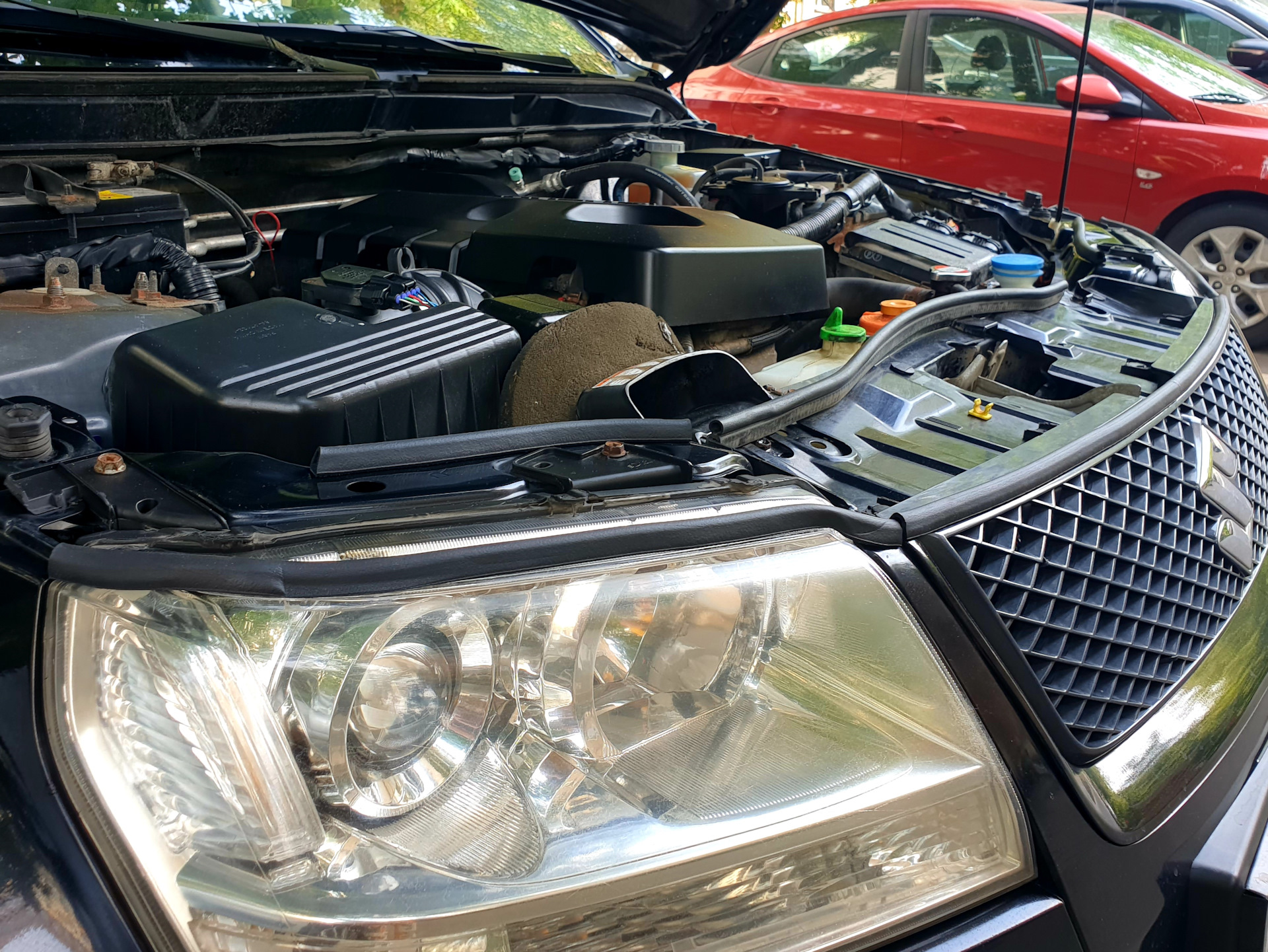

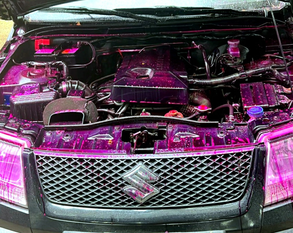

Ах да, и помыли подкапотку. Теперь надо прилепить уплотнитель, чтобы так не пачкалась)

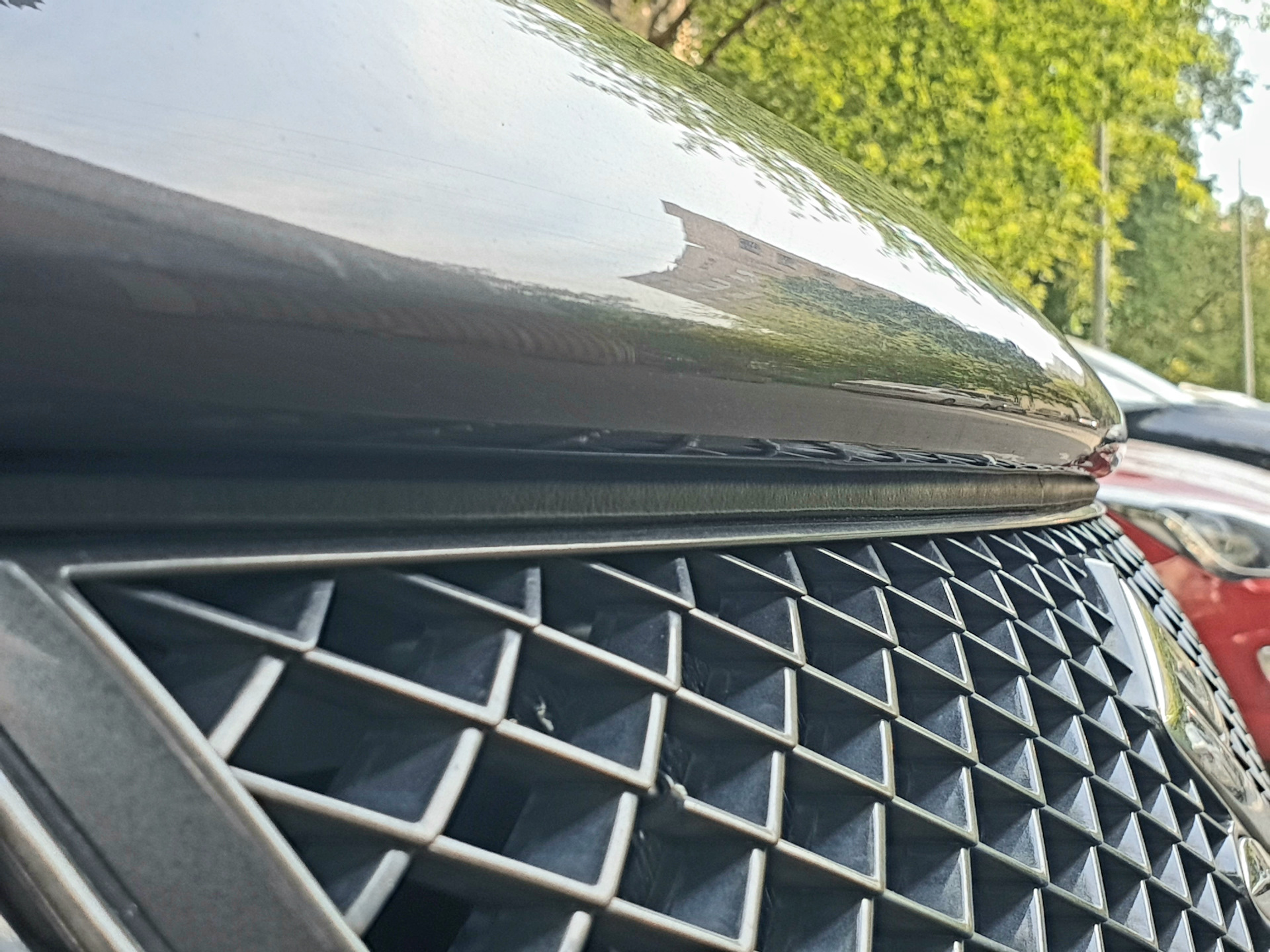

Upd: приклеил обычный дверной П-образный уплотнитель на кромку фар и радиаторной решетки.
Для этих целей, на Озоне, есть специализированный уплотнитель, стоимостью под 1000 р. Но, +- то же самое есть на строительном рынке, и стоит 150 р. за метр двойного дверного уплотнителя, который был разрезан вдоль. Покупал самый высокий. Лёг плотненько
Машина становится предметом роскоши! Обслуживание дорожает…пока терпим, и всё чаще ездим на метро 😅

Зайдите на оилклуб и посмотрите анализ отработки с японских ДВС на ИЛСАК маслах…
Вот можете видео посмотреть на канале тестируют масла инфракрасным прибором www.youtube.com/channel/UCBNvf7eBr5UKivKi0XHf-vQ
а манол оцтой — 100%, на том же оилклубе можете найти, что нету в нём эстеров. Вся марка SCT — это налюбилово потребителя и осветлённая отработка в канистрах…
Опять этот оилклаб и ссылочка на ютуб 🤦
Механик (и далеко не последний по опыту и знаниям) сказал попробовать залить — попробовал, залил. Не будет работать — не буду больше заливать. Я за практиков!
Вы не с тем начали диалог)
По пунктам:
1) Механик "ни в зуб ногой" с химией, он только может гайки крутить. Без обид, но я как практик, так и теоретик с инженерным образованием!
2) Если у Вас дымок идёт утром, сразу после того как завели ДВС — менять маслосъёмные колпачки(сальники клапанов) 100%, а не лить всякую дрянь не содержащую эстеров!
3) Раскоксовка, тем боле хорошей химией, как Шумма ни когда не помешает!
4) Лить недымится (Идэмитсу) из пластиковой тары или из бочки (произведённое в Тайланде, Вьетнаме) = деньги на ветер, тем более ИЛСАК не рассчитан на более 5000 км, хоть даже по трассе Вы ездите часто!
5) Не хотите верить анализам и показаниям серьёзных приборов — бог с вами! Отвлекать больше не буду, я хотел совет дать, при чём бесплатный, а Вы слушать не хотите…
Картинка не присоединилась в комментарии выше, присоединил, посмотрите на 20+ летний японский ДВС и 200+ тыс.км с правильным ТО…

Масло льётся из металлических банок.

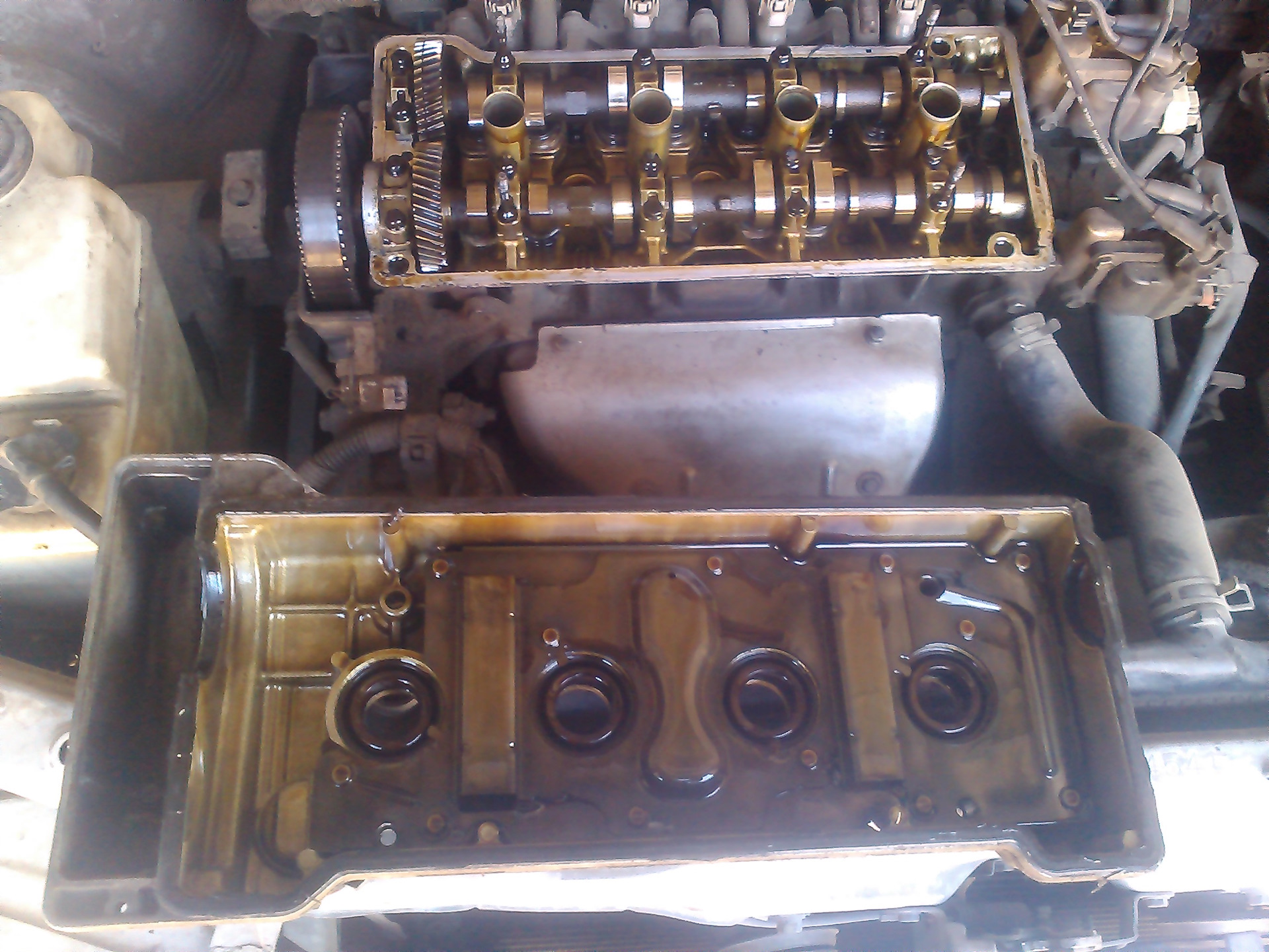

Вот фото — подтверждения моих слов, пробег 200+ тыс.км. замена не более 5 тыс.км или 6 мес.(что наступит раньше, а зимой ещё сокращал пробег до 4 тыс.км и 4-5 месяца). Авто было 10 лет в моих руках, с пробега 60 тыс.км. по 250тыс.км и не доставляло ни каких проблем. Обслуживал сам. Причина вскрытия КК — замена сальников КК. Высохли, т.к. зимой всегда одеяло на ДВС лежит(холодно у нас, -45 доходит зимой)…

чем таким волшебным мыли подкапотку?
Модной нынче цветной пеной)
Имя то у нее есть? Я просто все собираюсь помыть, а чем не знаю.

Привет, думаю тож резинки поставить под капот чтоб соль не летела на ролики генератор, но боюсь зимой песком будет натирать кромку, ездил зимой? Нормально? Или тока поставил? Спасибо заранее
Добрый. Только прелепил. Но у меня пластиковая нахлобучка на капоте, и уплотнитель ложится как раз на неё (на фотке видно). Поэтому будет тереть, или нет — пофиг)
Точно, я и забыл, у меня такой, егр, закладывается он под капот и дзюбу закрывает, можно клеить смело
После первого дождя впечатления только положительные — под капотом чисто)
