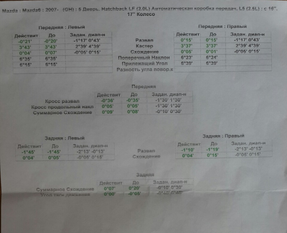

Выкладываю картинку, как было, как стало, как должно быть.
Собственно как можно убедиться по цифрам, основным корректировкам подверглось заднее правое.
Это кстати в доказательство того, что встречается мнение об уходе исключительно передней оси.
И хочу вам сказать, что даже такие незначительные корректировки дали отличный результат, который я сразу же заметил, доехав после сервиса до работы.
Никуда не тащит, немного конечно кидает из-за кривоты дороги, колеи, но это совершенно не сравнимо с тем, что было.
