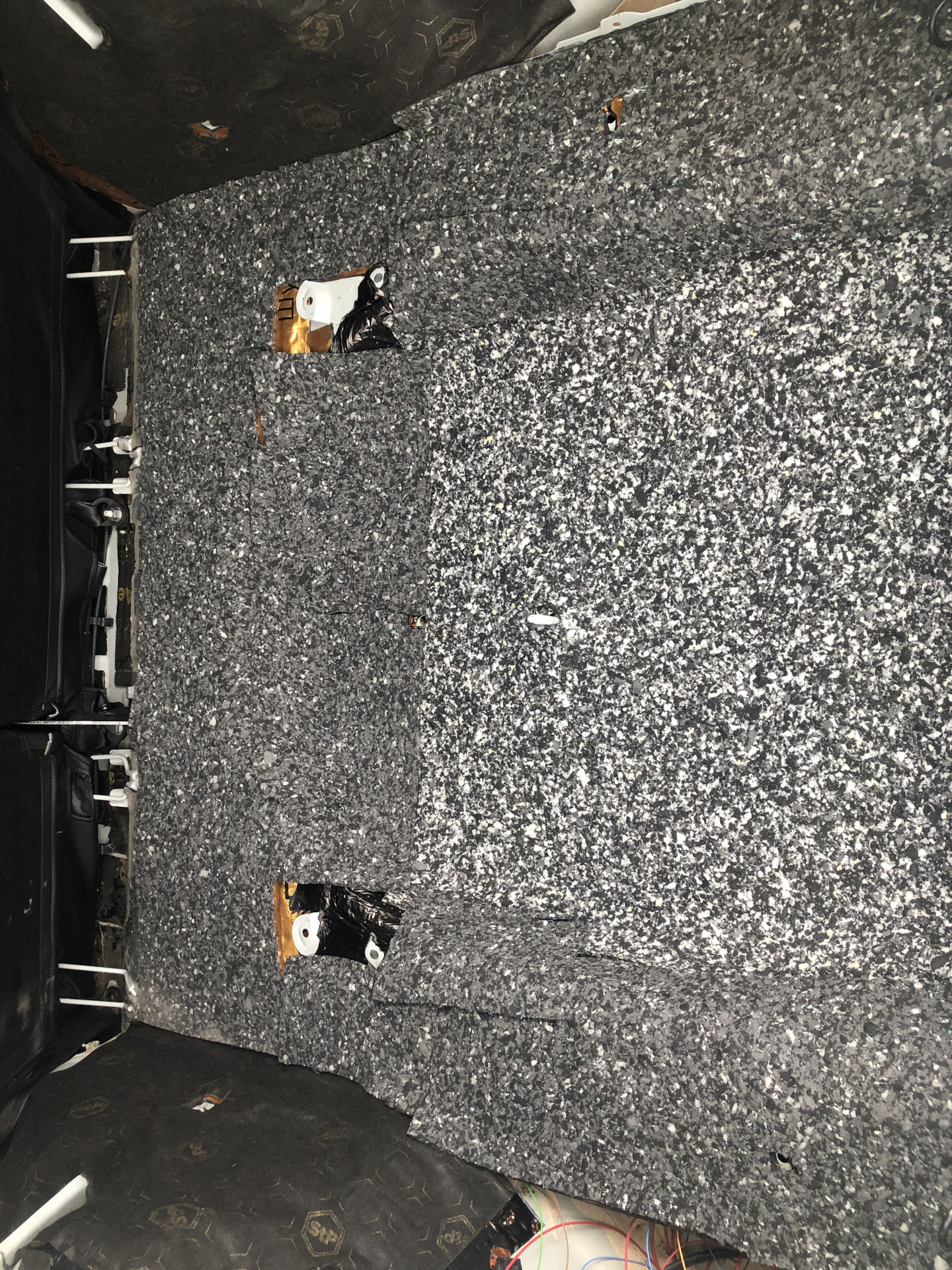

Такой пирог решил делать:

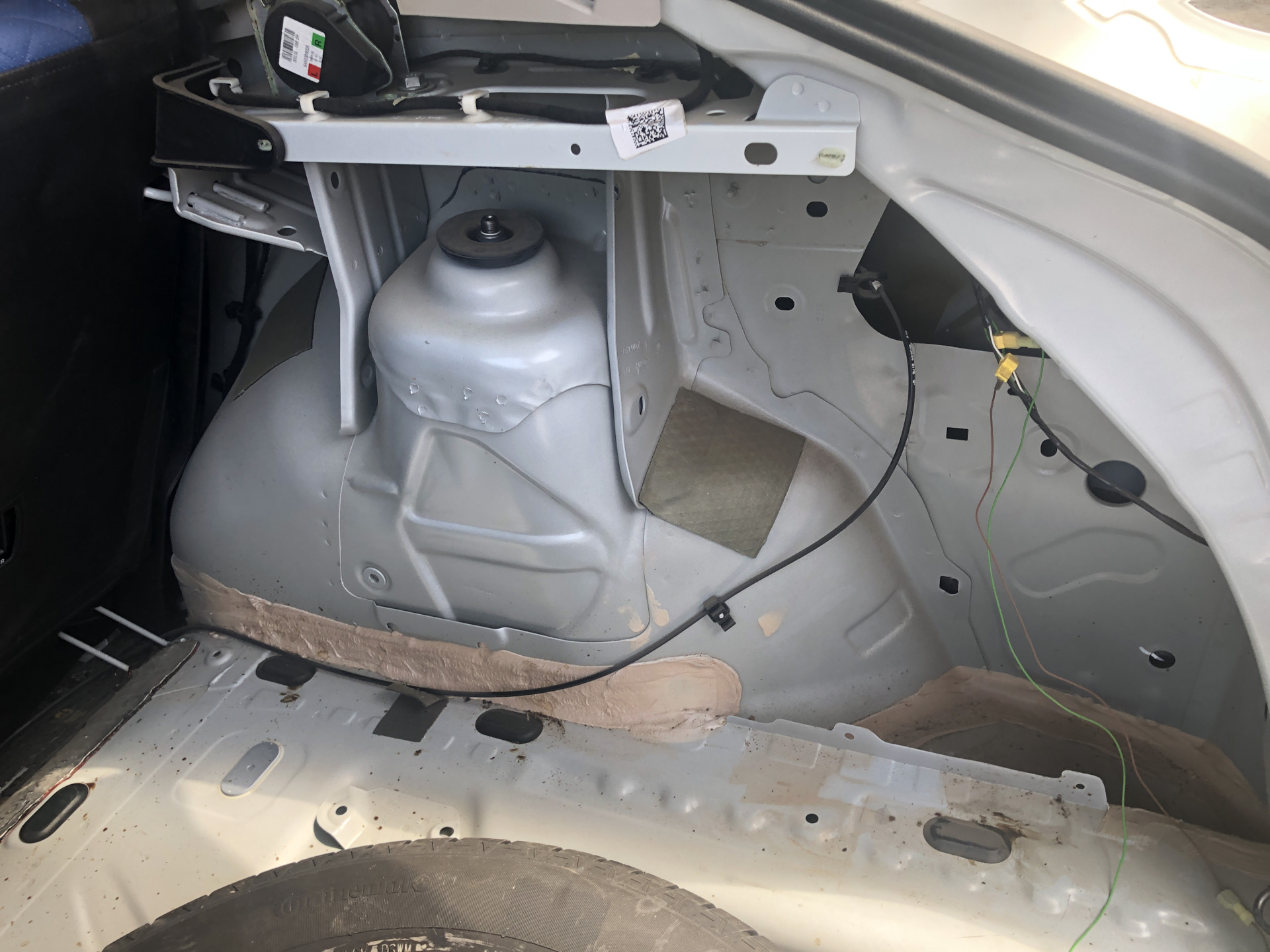

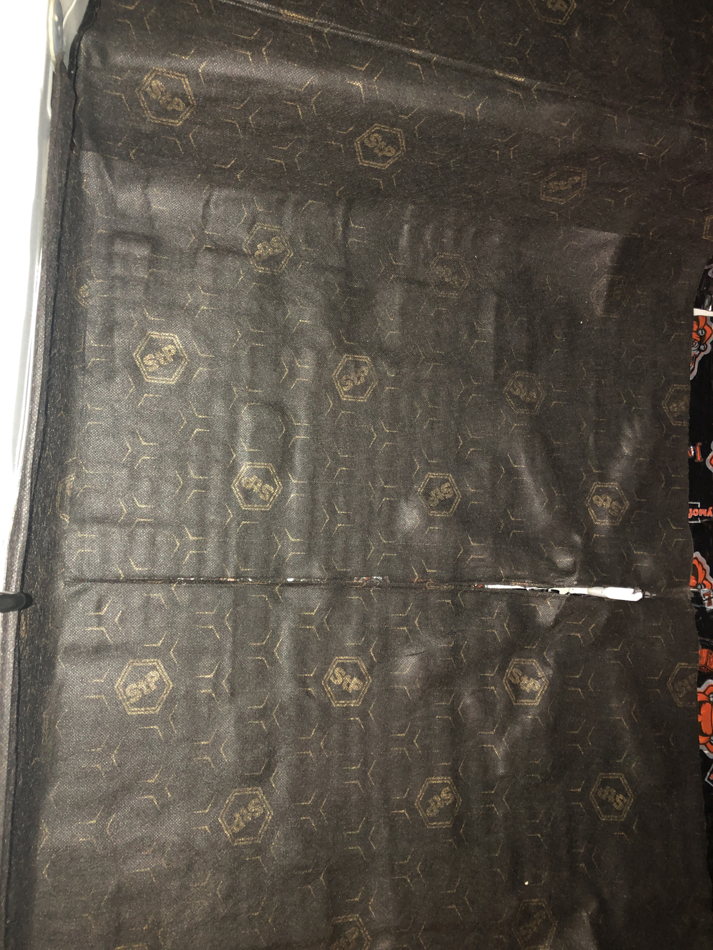

1. Багажник и арки колёс — вибра Шумофф М4 (под запаской Джокер 2.7), шумопоглащение StP BlackTon 8, третий слой StP NoiseBlock 2.

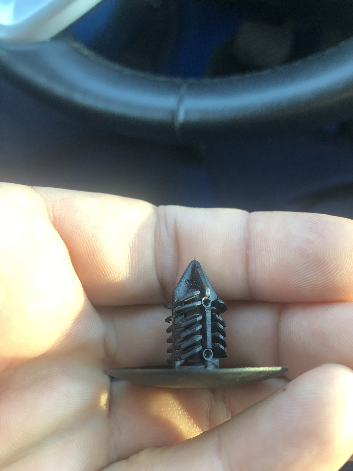

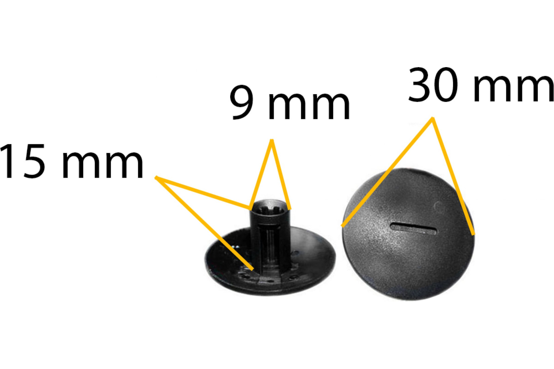

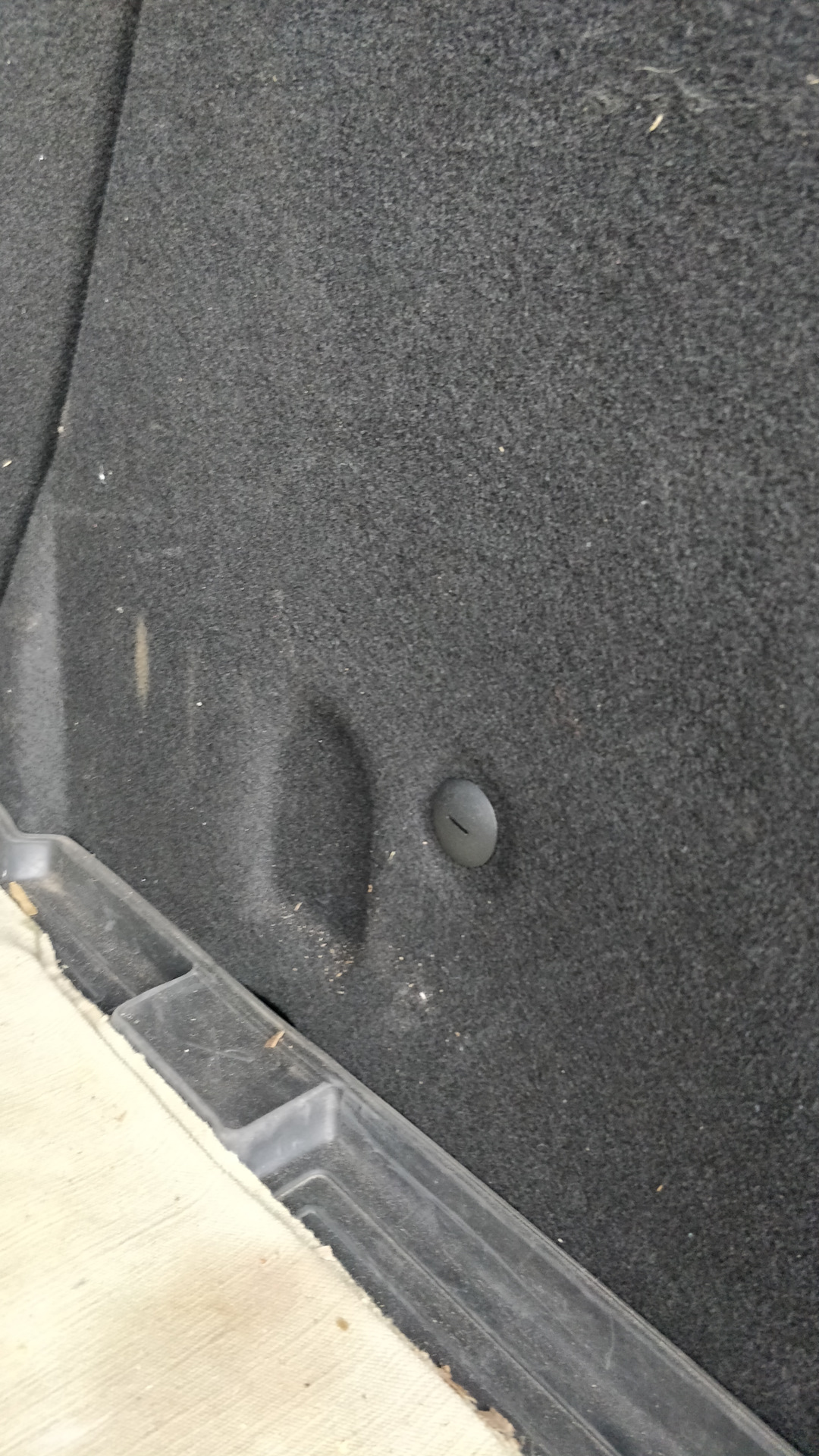

Длинны штатных клипс багажника не хватило, надо искать по длиннее. Может кто подскажет чем их заменить?
Задние крылья

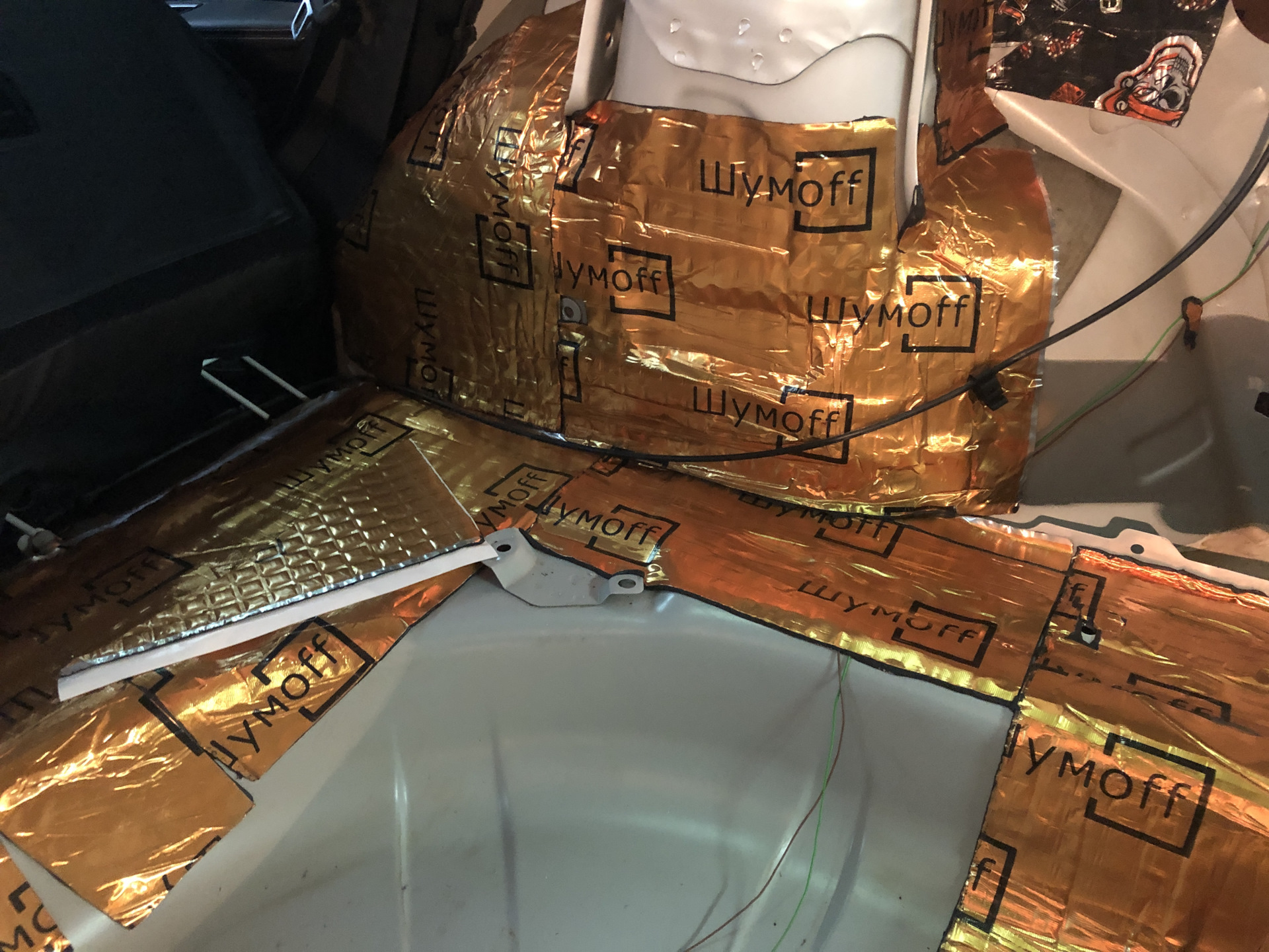

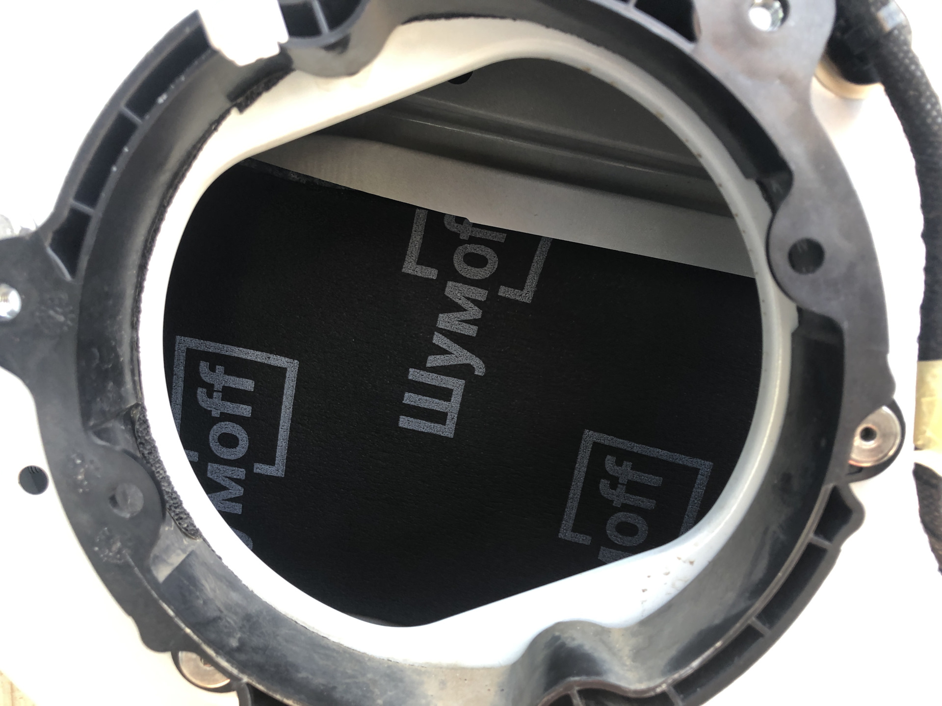

Первый слой Шумоff Black Joker – 2.7мм
Второй слой Шумоизоляция / теплоизоляция самоклеющаяся Шумофф П4В, внутренние отверстия Шумоff Black Joker, и опять П4В.
Под задний диван и в ноги пассажиров пошли слоями М4, StP BlackTon 8, Шумофф П4В.

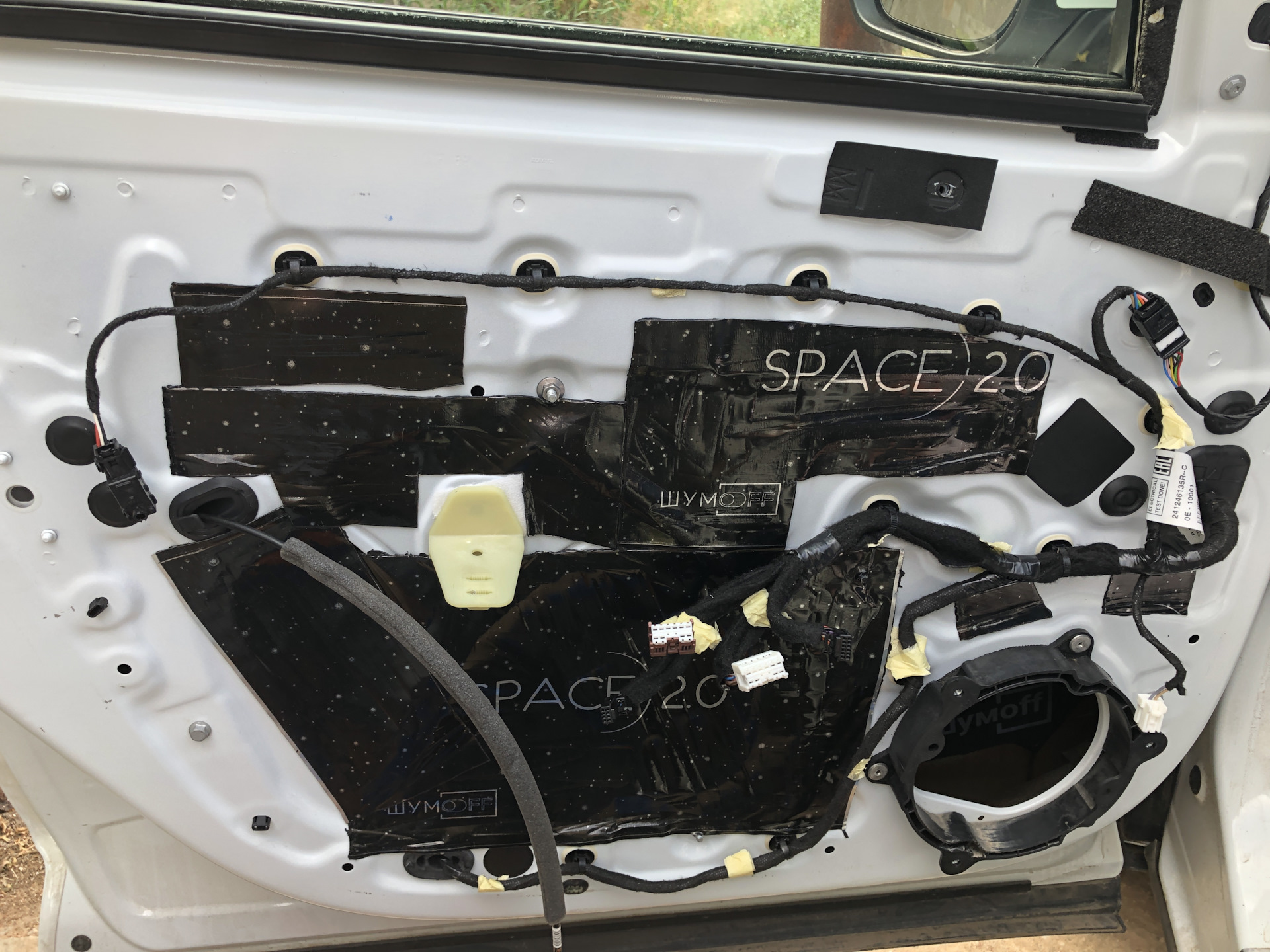

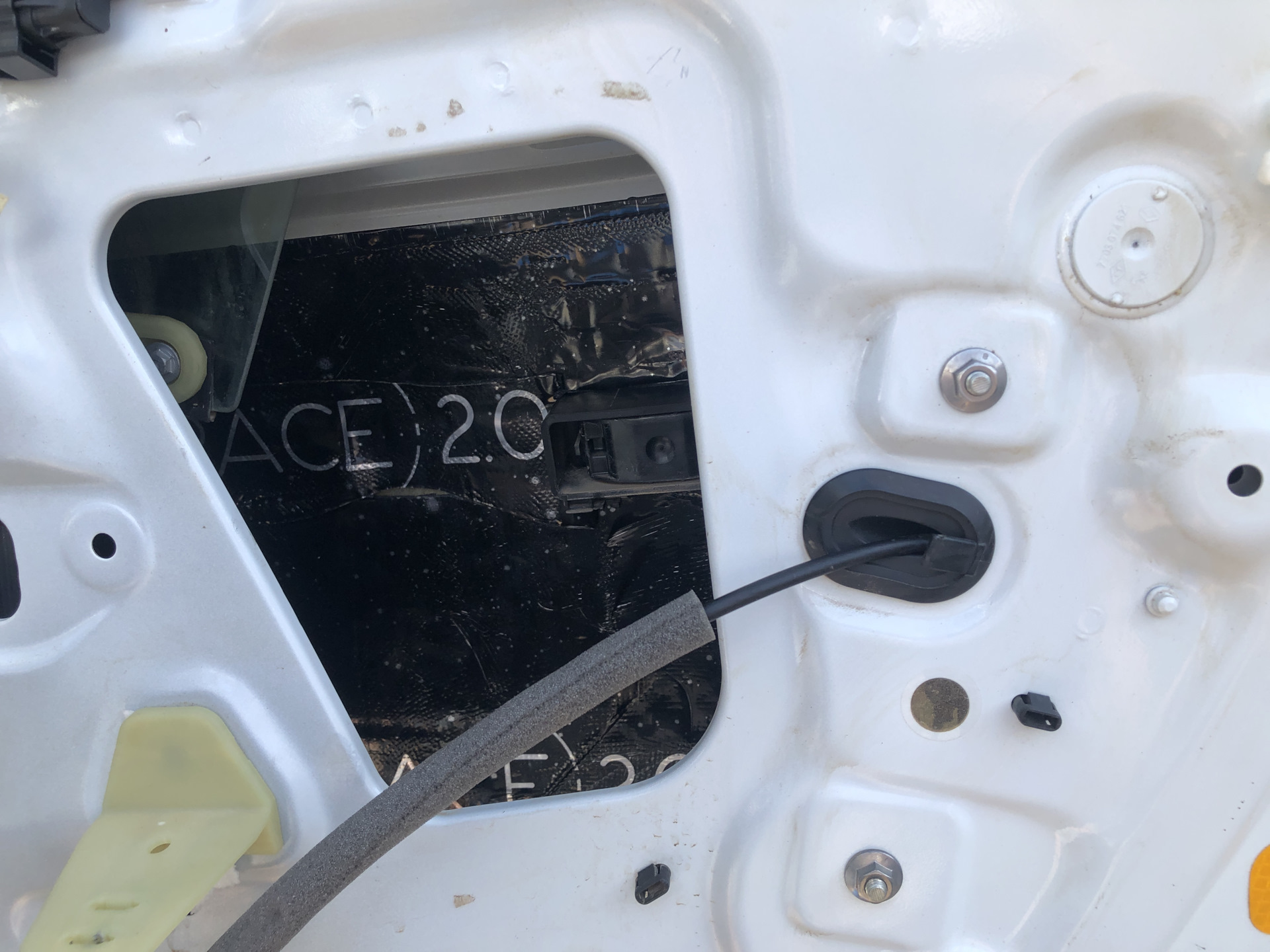

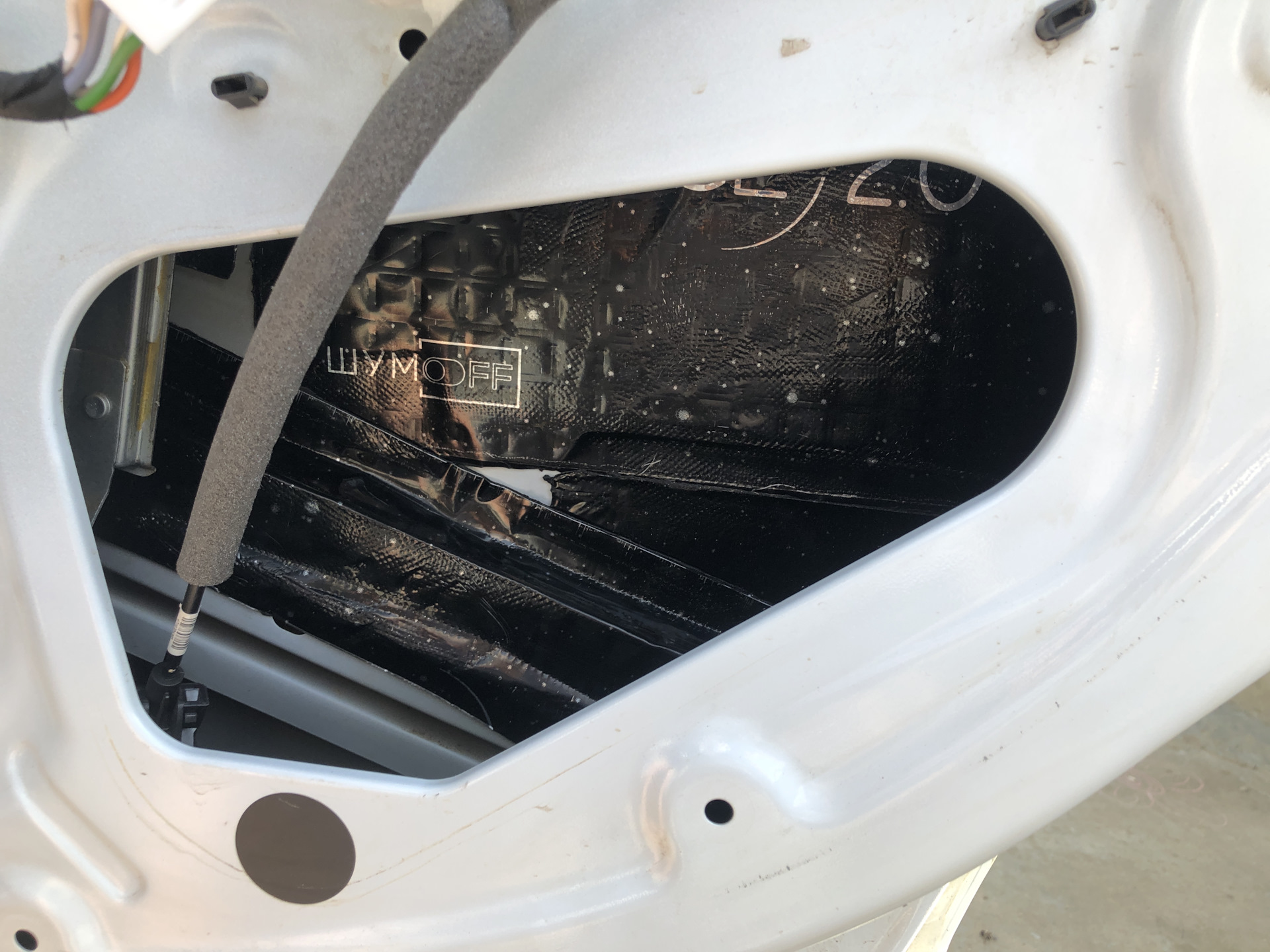

Первый слой Виброплас Шумофф Space 2.0
Второй слой
Шумоизоляция Шумофф Комфорт 8

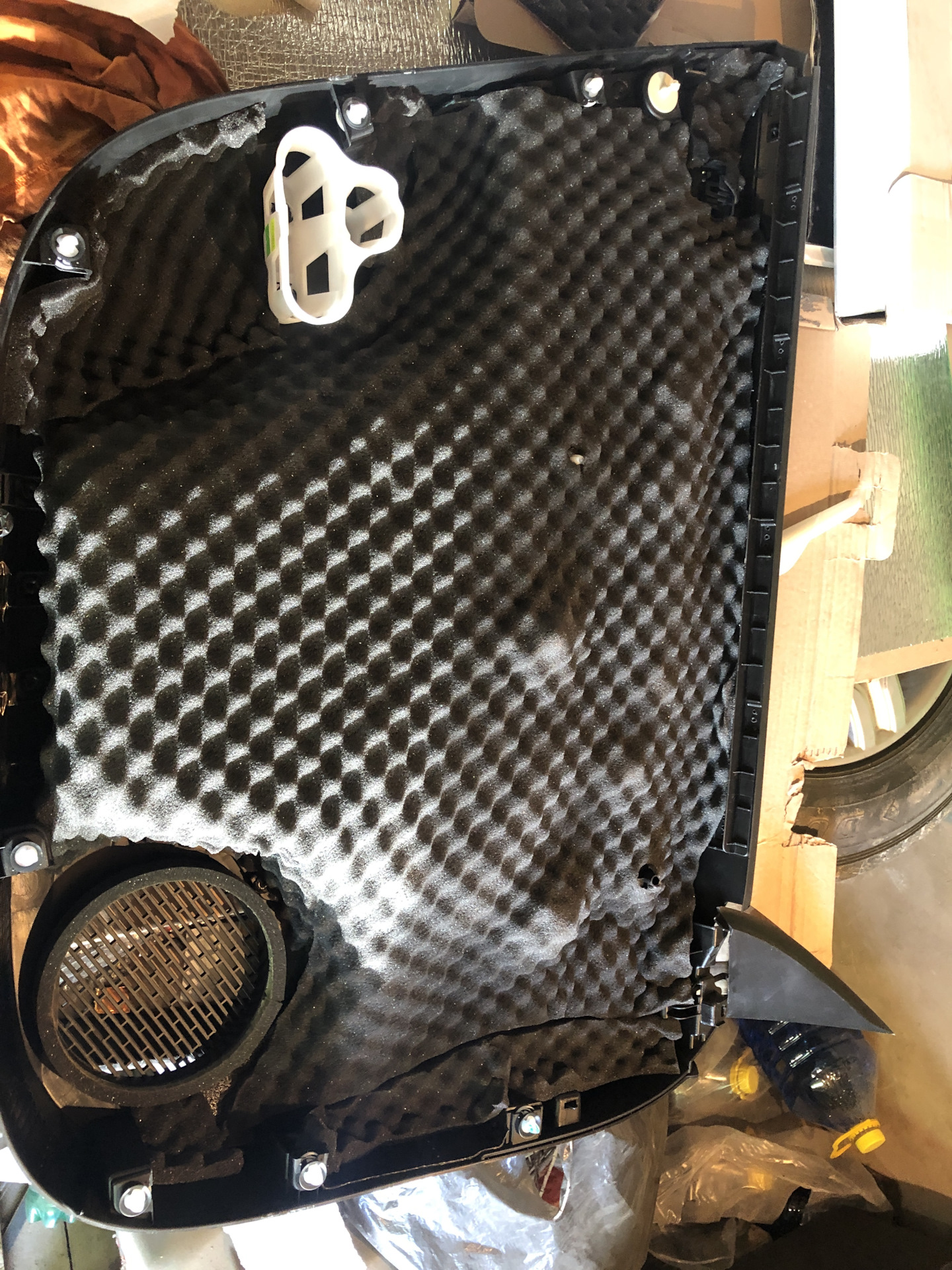

Карты дверей
Первый слой Вибра Шумофф Space 2.0,
Второй слой Шумопоглощающий материал Шумофф Герметон А15,

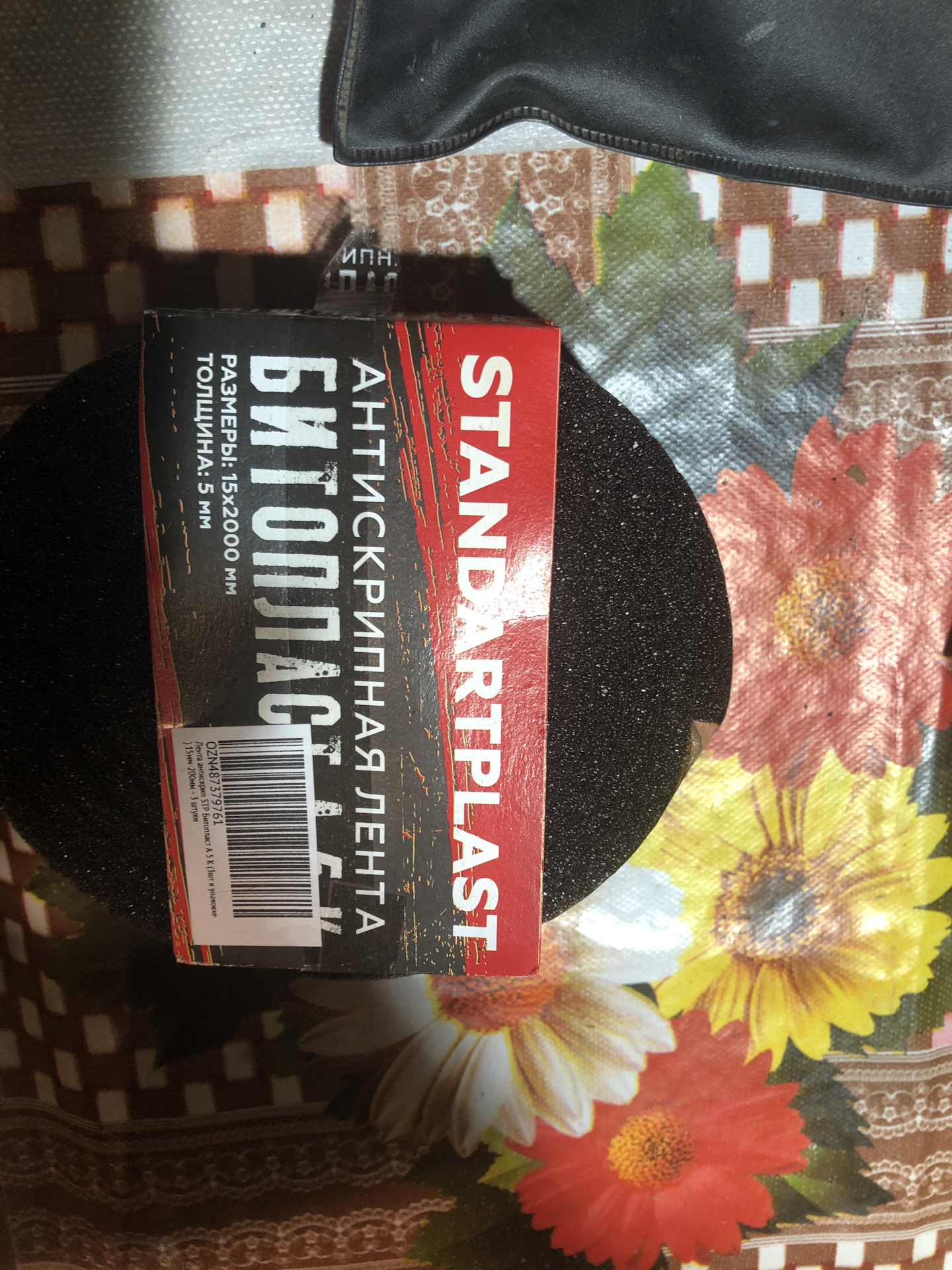

торцы карт битопласт.

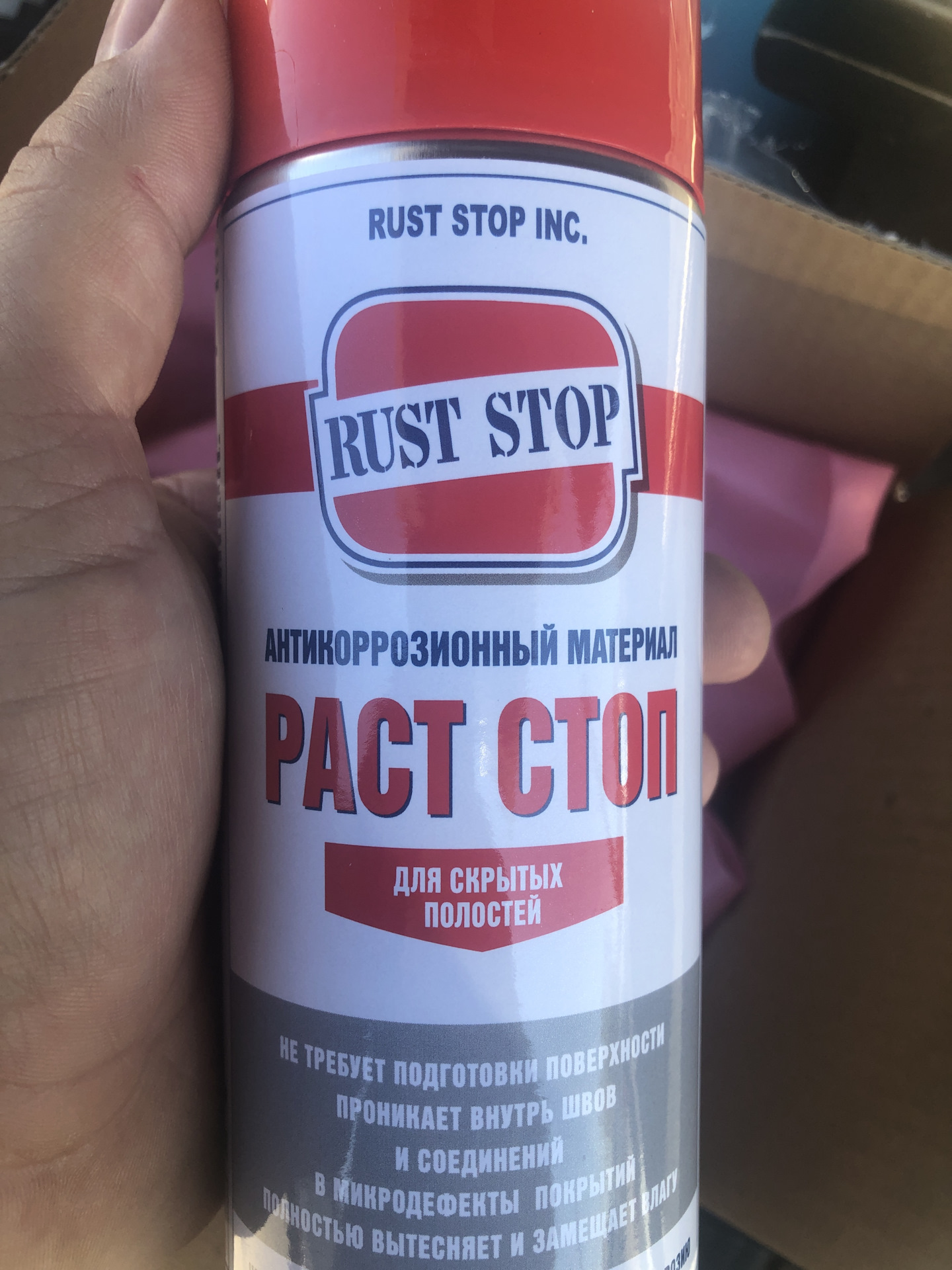

Далее, нижние внутренние части дверей обработал, редкой на сегодняшний день дрянью, под названием РастСтоп.
Думаю, хуже не будет)))
Двери стали закрываться с приятным звуком) ну и будем надеяться не провиснут)))
Дополнительно ко всем материалам было использовано десяток клипс (партнамбер 7703077476), и два литра обезжирки.

Общим голосование Арканачата в телеге, опытные пользователи акустики выбрали мне колонки в двери (тыц)
Установлены через переходные кольца и адаптеры проводов, купленных, опять же по ссылкам арканочата (incar rfr-n916).

я клипсы во всеинструменты покупал, вроде длиннее, а самое главное стоят копейки…
вечером ссылку поищу…
спс
такие?
www.vseinstrumenti.ru/ras…-i-pistony/krepavto/1813/
Не. Вот штатные, и длинны не хватает примерно 5 мм
ни хрена не штатные )))) у меня штатные в багажнике как я фотку давал выше…
А год какой? Может в этом разница?
скорее разница в приводе… ))) у меня передний
Может и так. У меня ПП. Но весь салон на таких клипсах
про салон не скажу, а багажник вот
винтовая
Не, у меня таких вообще нет. Почти весь салон разбирал, не встречал
Много труда, эффект хороший будет конечно. Может вырезать шумку около клипс и тогда защелкнется легче, я так делал.
Вырезал, не помогло) толщина большая

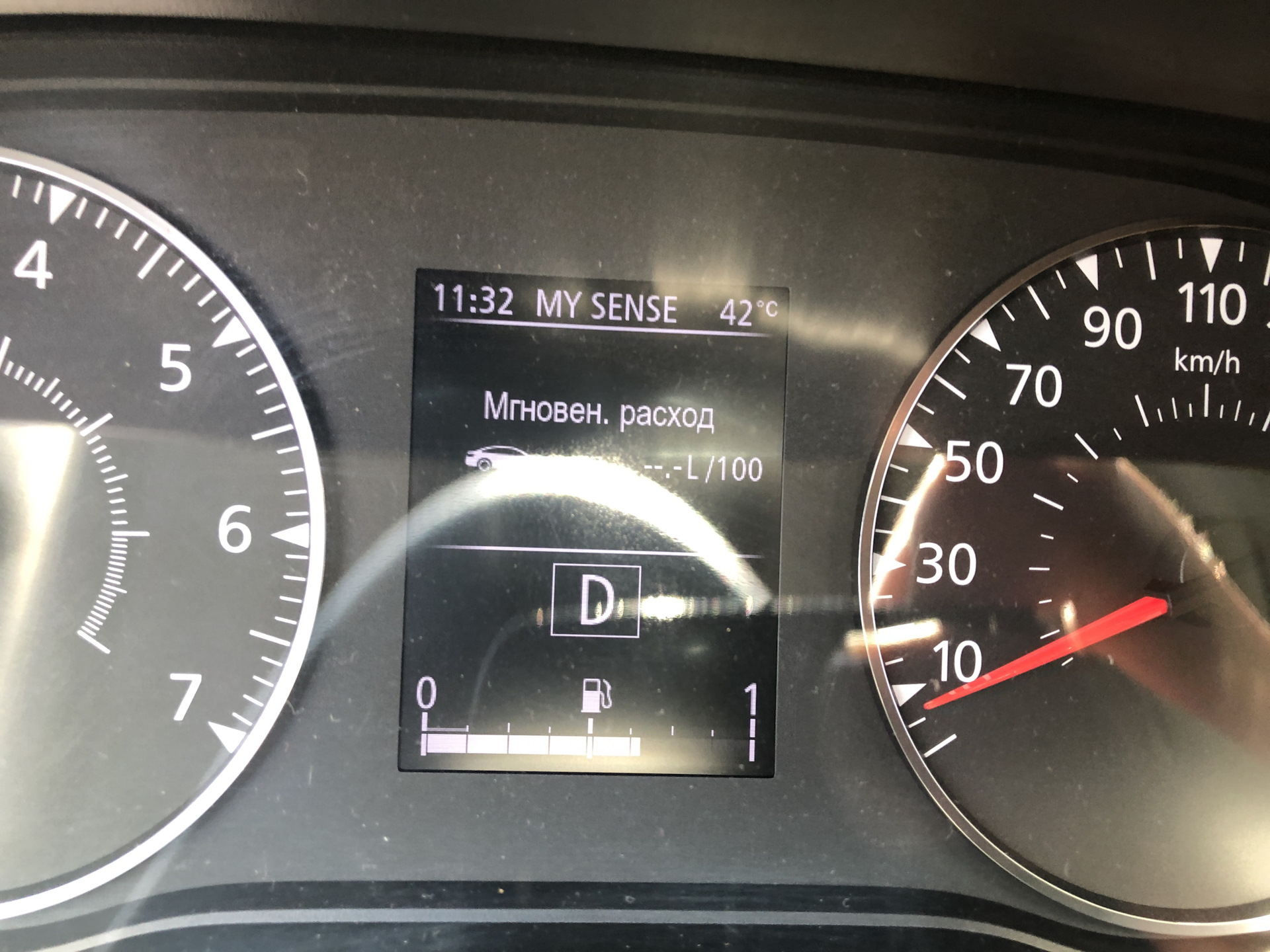

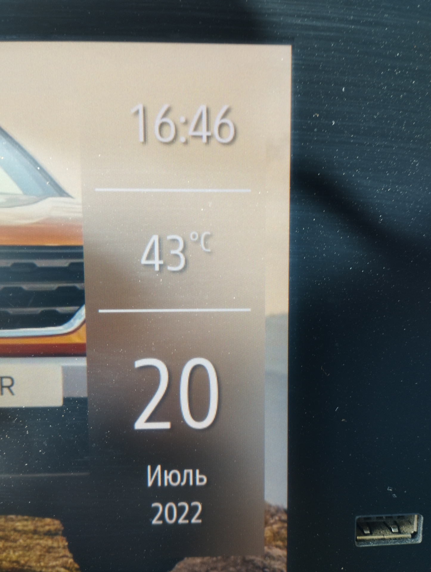

Героически в 42С то градуса👍
Мне помогала подруга — пятилитровка кваса в погребе)))
Тоже вот тепло было месяц назад. А шумка — это дело хорошее 👍
Да, июль и август что-то жгут прям
