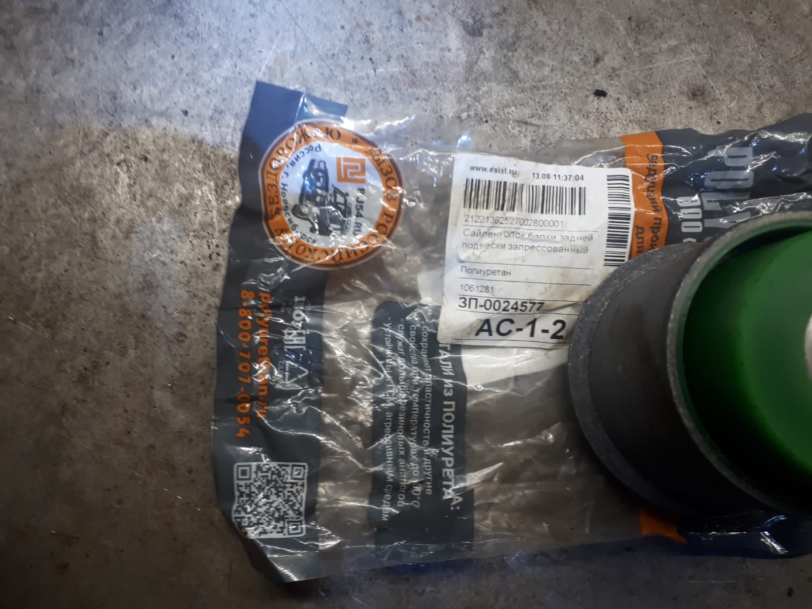

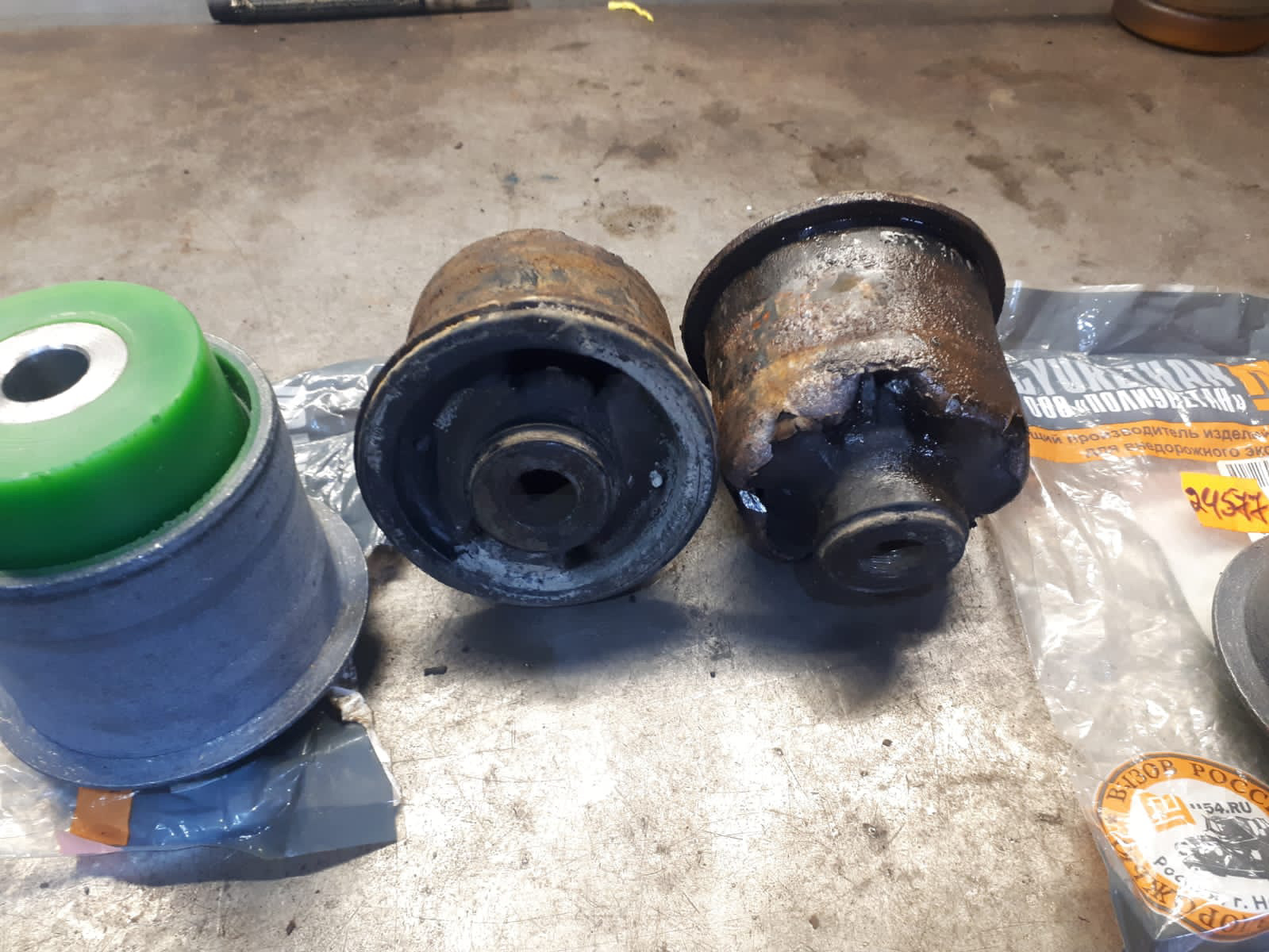

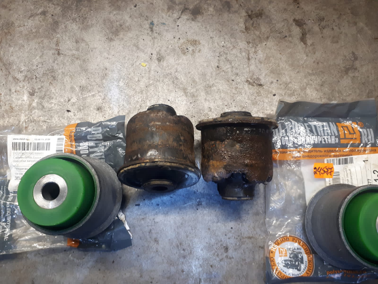

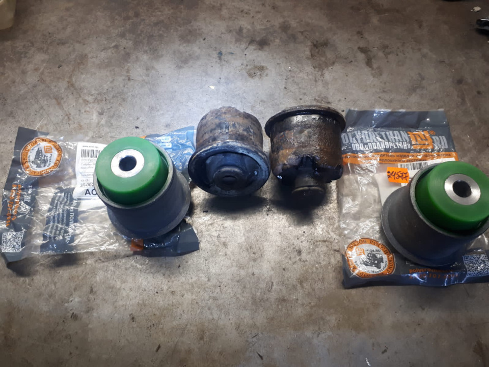

Решил перепресовать в балке сайлентблоки. До этого стояли Masuma. Резина не устраивает своей валкостью не собранностью и плавностью. Решился на такой эксперимент так как masume уже было 4 года пошли трещины. Выбрал фирму «Полиуретан» г.Новосибирск так как нравиться эта фирма своим качеством и зарекомендованностью команда молодцы много про них читал денег на их продукцию не жалко. На ощупь чувствуется качество и весомость тяжеленькие и упругие жесткие. Когда выехал с гаража почувствовал на низкой скорости собранность и остроту руля упругость эргономичность. На высоких скоростях получил тот эффект рулёшки и собранности остраты руля. Машина стала отзывчивее, поехала как по рельсам. Это ещё не все буду однозначно прессовать перед той же фирмы. Линьки буду ставить фирмы нет износа, потом выложу пост об этом. В целом я рад не пожалел, жесткости сильной нет, стал зад упругим и собранным кто говорит становиться дубовым я не соглашусь.

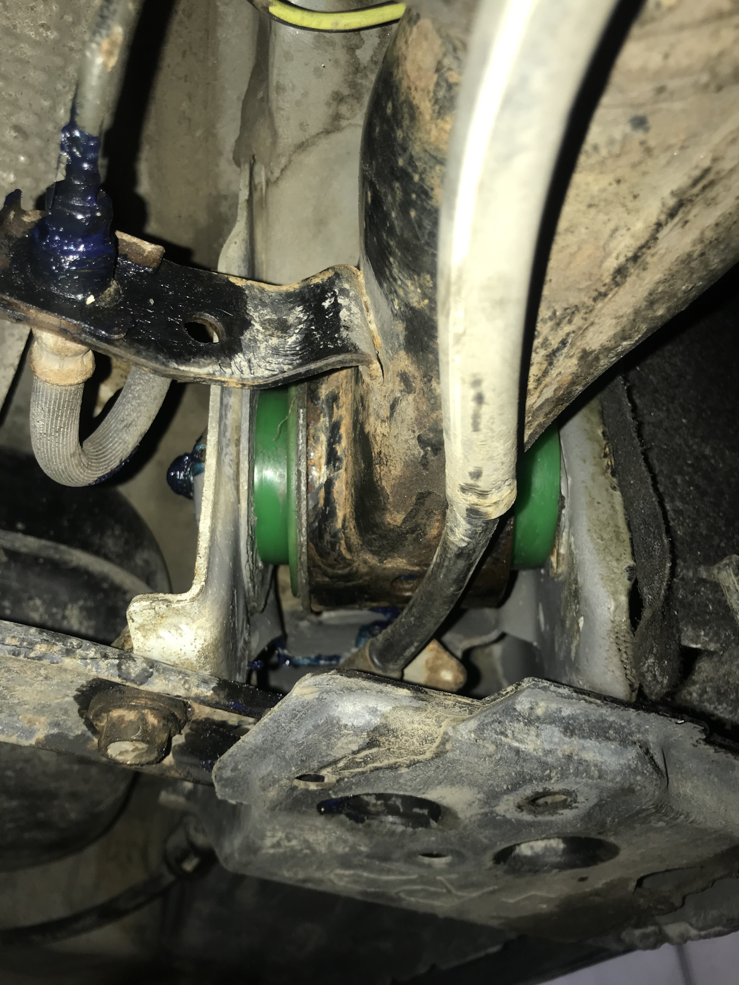

Если интересен опыт: селика, 18й кузов, 5 лет назад заменил на задних рычагах все сайленты на полиуретановые. До сегодняшнего дня (25.09.2022) никаких проблем абсолютно. Обоймы не оторваны, трещин нет, скрипов нет. Дорогу держит отлично. Важный нюанс: когда устанавливал, то сперва все болты крепления лишь наживлял, а протягивал ТОЛЬКО когда машина на колеса встала, чтобы сайленты сориентировались в рабочее положение и не было лишнего напряжения резинок. Вообще, такое и с обычным сайлентами по-хорошему надо делать, но частенько на это забивается болт. Мне кажется, полиуретановые сайленты к этому нюансу гораздо более критично относятся, чем классические. Потому и ходят потом байки про оторванные обоймы у полиуретановых.

Поставил фирмы полиуритан вокруг в 2019, перед нг, все норм, и на юг гонял и зимой. Все хорошо.

Купил точно такие сайленты, но меня отговорили в сервисах. Был в 5-ти сервисах, в 4-х сервисах проверили сайленты задней балки, сказали, что менять не требуется. Заехал к неофициалам toyota, они даже машину смотреть не стали, сказали, что мы ни одной короллы не видели с 2007 года с порванными оригинальными задними сайлентами, ехай отсюда. Оставил сайленты прозапас.
не надо тебе уритан в подвеску … ну погугли … в передних рычагах оно отрывается у всех … а в задней балке и правда никто не менял . зачем ее менять если не лопнула я хз …
Серега, эти сайленты с запрессованной втулкой, там рваться нечему. Мах, что может быть, это скрип.
Оторвёт от втулки как и с передними. Ну тут хоть изгиба нет конечно… Но провернет значит. Говно это все. Лучше оригинала ничего нет

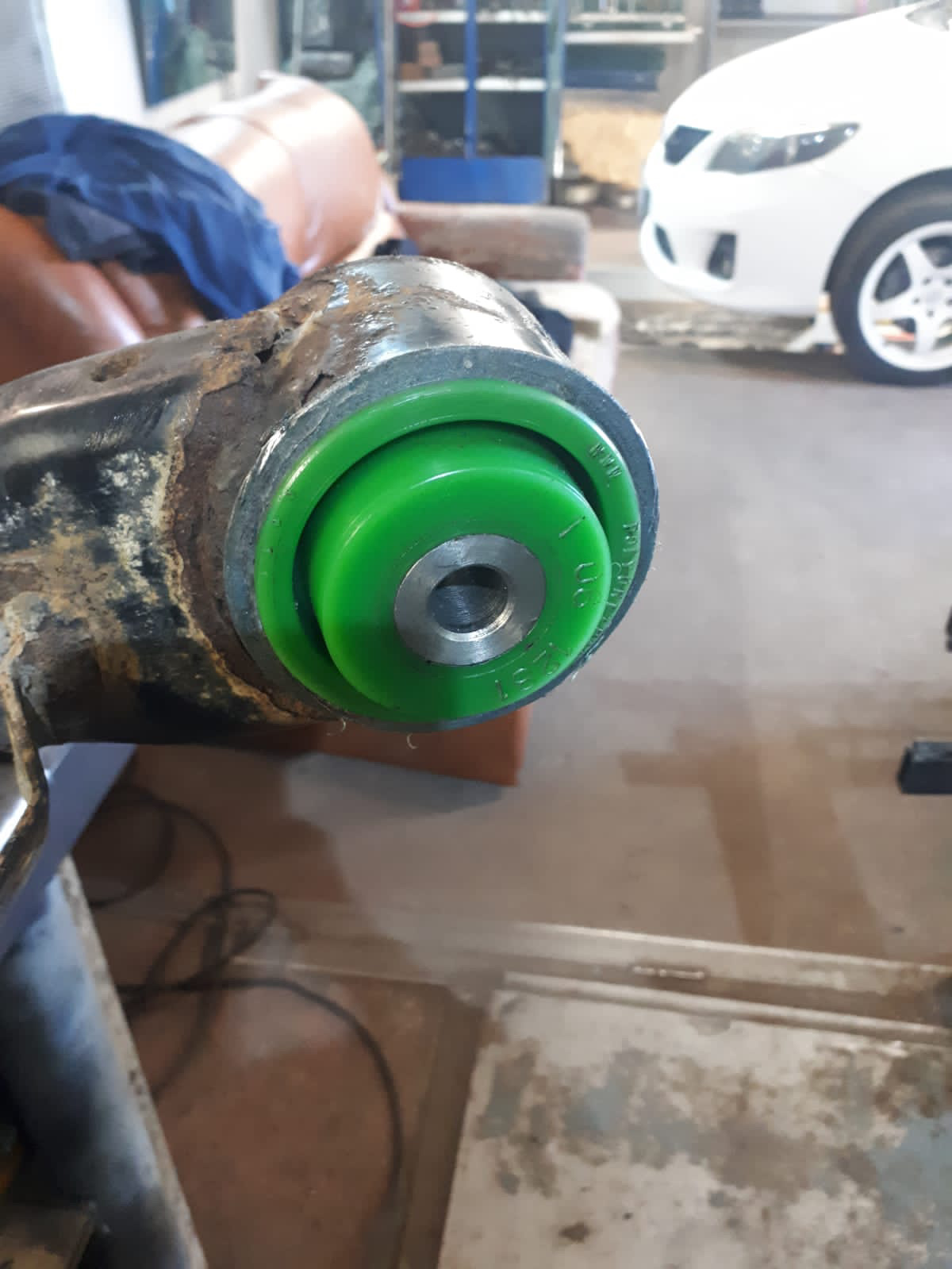

Смотря какие, они конструктивно разные. Полиуретан фирмы они доработанные.
не верю я в это все … ну ладно в задней там будет оно вращаться и "скрипеть" на морозе . но вот передний рычаг, там хоть что делай но там изгиб, а уретан не работает на изгиб совсем . по той же причине и линки это тоже говно .

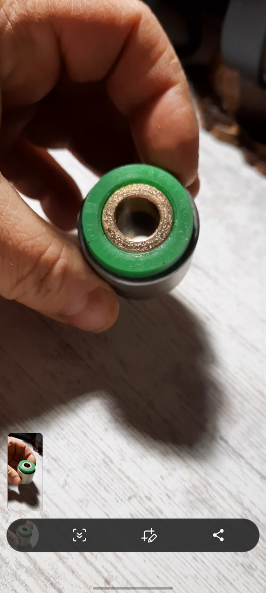

Господи ну что вы мне рассказываете. Поначитаетесь статей маркетологов и начинаете воспринимать как божий дар. Во первых сколько их уже было выкинуто с подвески засунутыми горе владельцами даже не сосчитать, можно на маленький заводик насобирать. Теперь едем дальше по конкретно вашей ссылке. Запресованная втулка через смазку ну здорово что сказать молодцы инженеро-маркетологи. А вы дальше не можете додумать что на эту смазку в любом варианте попадёт пыль/песок и дальше эта извините херабора будет работать как наждачка по этой втулке. В дальнейшем мы получаем разбитую втулку и уехавшую балку/рычаг. Особенно радуют комментарии под той ссылкой "поставил полиуретан на всю подвеску outlander 2005. Небо и земля, раньше оригинала даже на сезон не хватало, теперь бомба" вы реально верите этому бреду? Только вот чёт мастера ремонтники ещё не видели той короллы у которой сайлентблок балки развалился, ой и как то он сделан из говно резины с низкими противоизносными свойствами. Как же так случилось то? :) едем дальше :) вы хоть раз видели машину с полиуретаном? Зайдите в сервис который по случаю не торгует этим говном и спросите у них что чего и как :) приезжают потом горе экономщики с вопросами что это скрипит. Ну и на последок, вы никогда не думали о том что сайлент не должен свободно вращаться вокруг центральной части а должен работать грубо говоря как пружина на скручивание тем самым кто и каким образом считал данное усилие в полиуретане? Усилием запресовки центральной втулки в полиуретан? Ну и самое последнее если вы искренне верите в чудесные свойства полиуретана то это так сказать ваше право но по факту вы очень сильно огорчитесь когда у вас начнутся косяки с машиной из-за него, а мастера нормального сервиса вам откровенно в лицо скажут "выкидываем полиуретан и ставим нормальный правильный сайлент"

Эти парни не в теме…Тут сайленты хитрые, они с запрессованной втулкой. Мах что может быть, это скрип.
