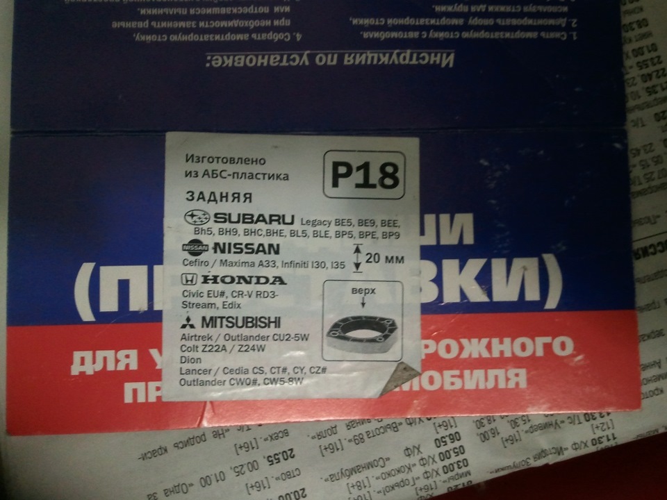

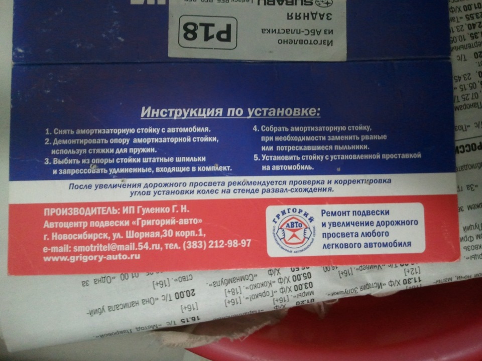

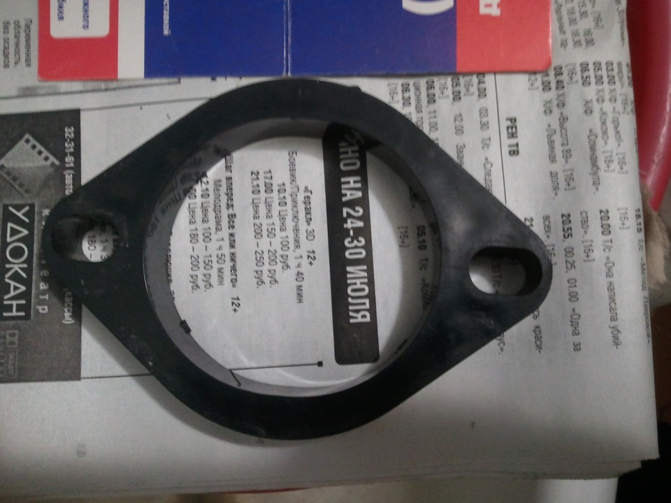

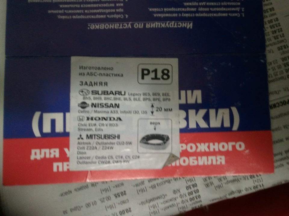

Проставки подходят судя по описанию
Subaru Legacy BE5, BE9, BEE, Bh5, BH9, BHC, BHE, BL5, BLE, BP5, BPE, BP9
Nissan Cefiro / Maxima A33, Infiniti I30, I35
Honda Civic EU#, CR-V RD3 — Stream, Edix
Mitsubishi
Airtrek / Outlander CU2-5W Colt Z22A / Z24W Dion Lancer / Cedia CS, CT#, CY, CZ@ Outlander CW0#, CW5-8W

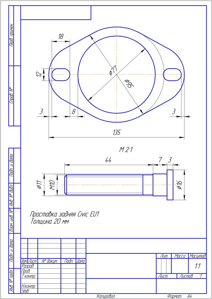

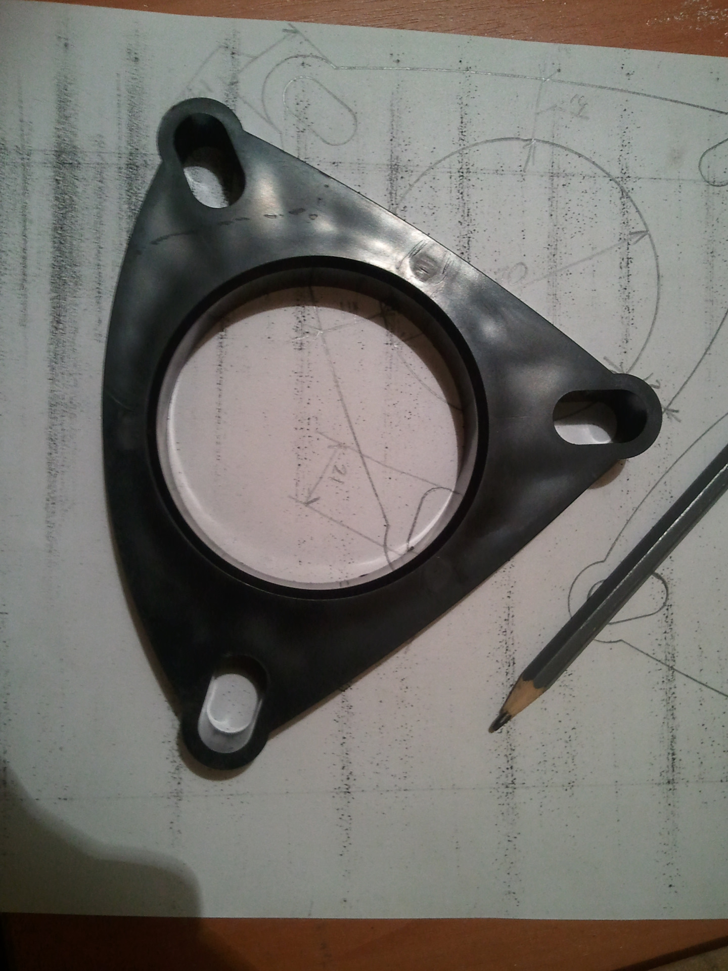

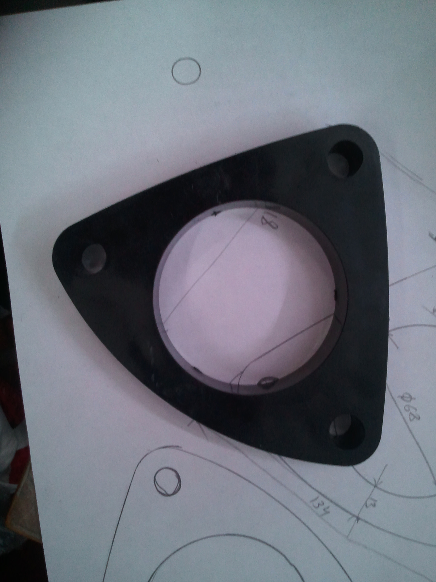

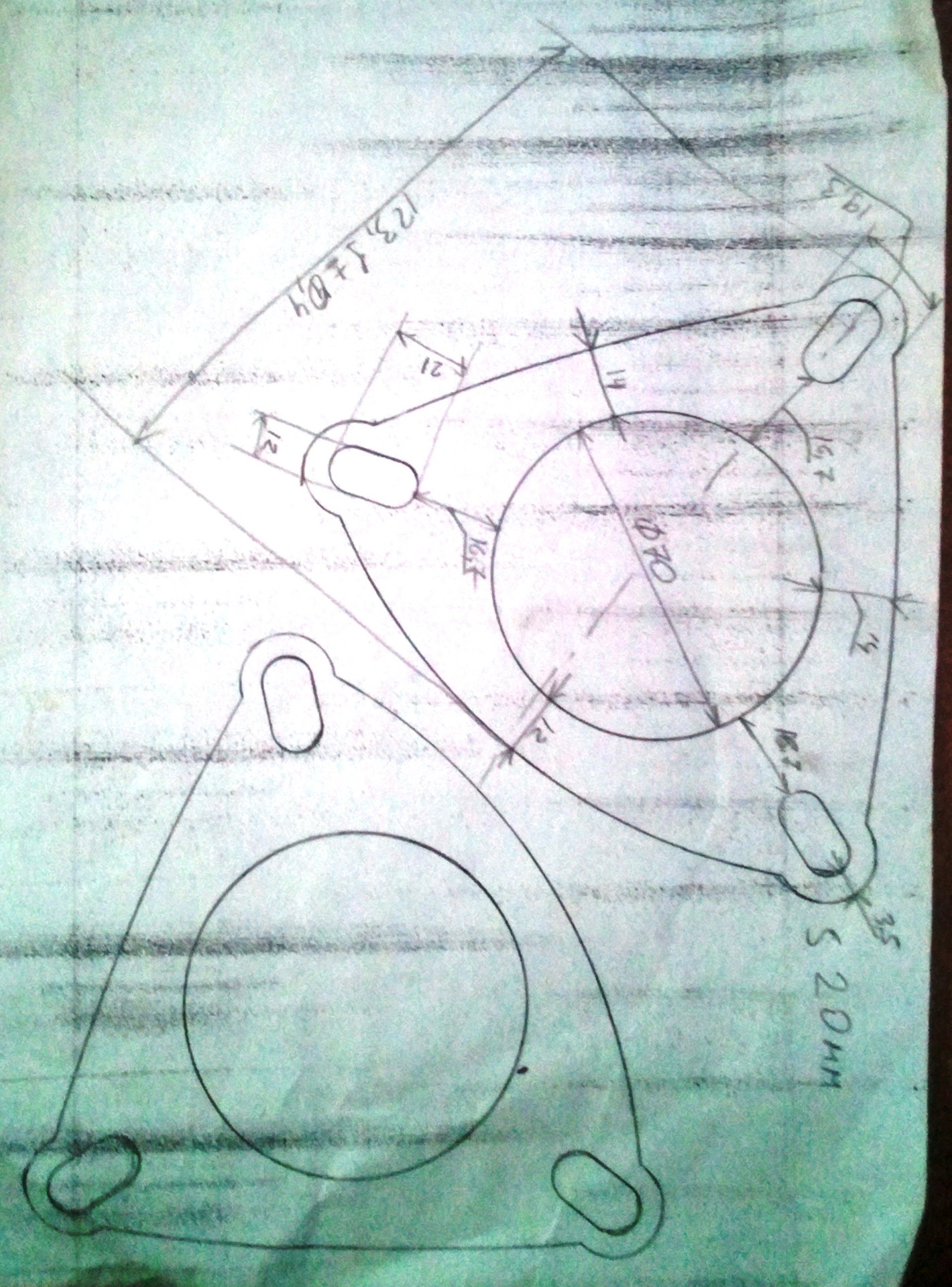

Можно вырезать из текстолита подходящего размера. Сначала купил, через какое то время появился и боольшой кусок текстолита подходящего размера и станок ЧПУ. Были бы размер или модель сделал бы себе, не покупал.
Есть чертёж Компасовский, могу сделать 3Д модель если кому надо (для ЧПУ). Пишите.

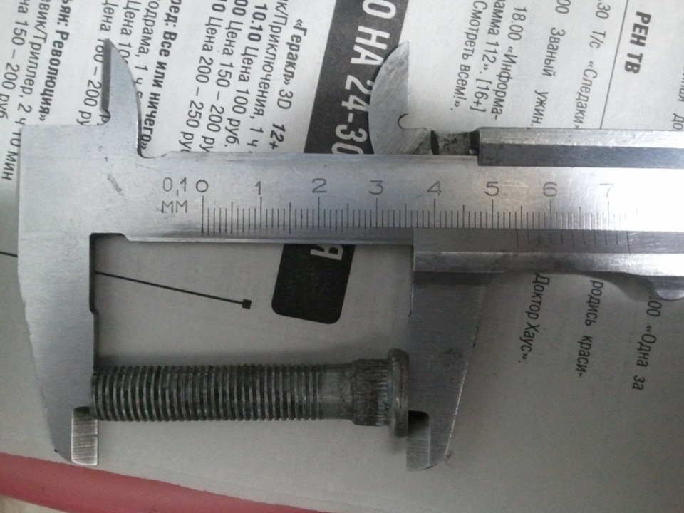

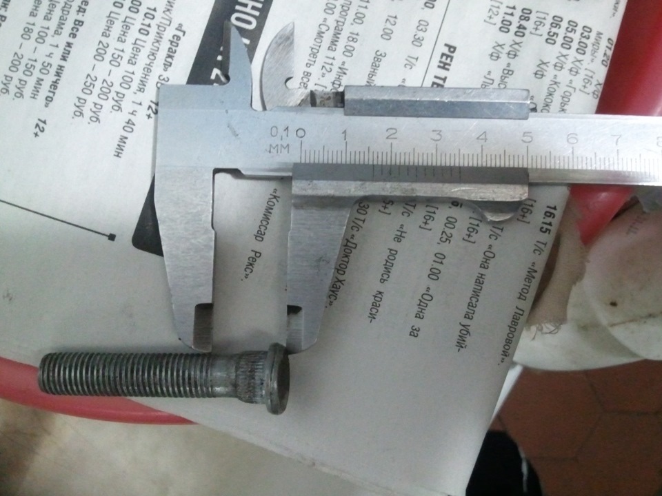

Шаг 1,25, гайки родные подходят
Обновлено 12.02.17.

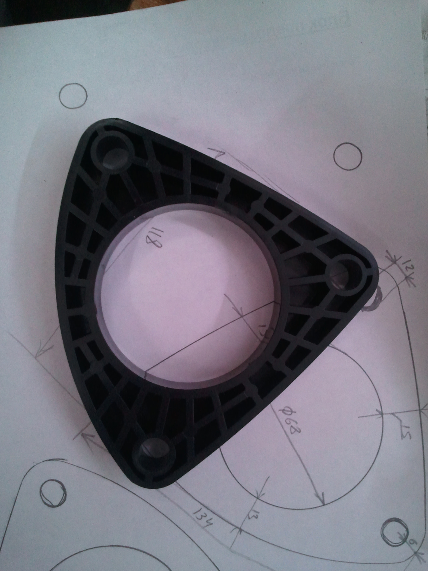

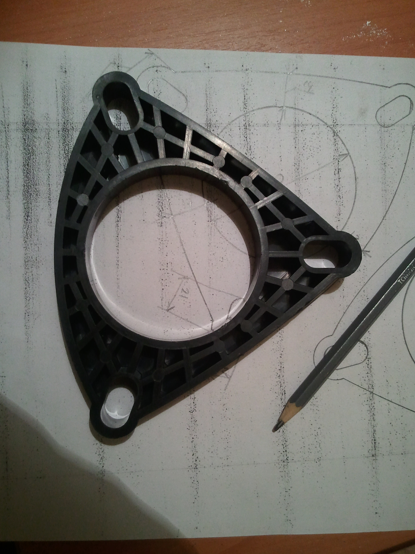

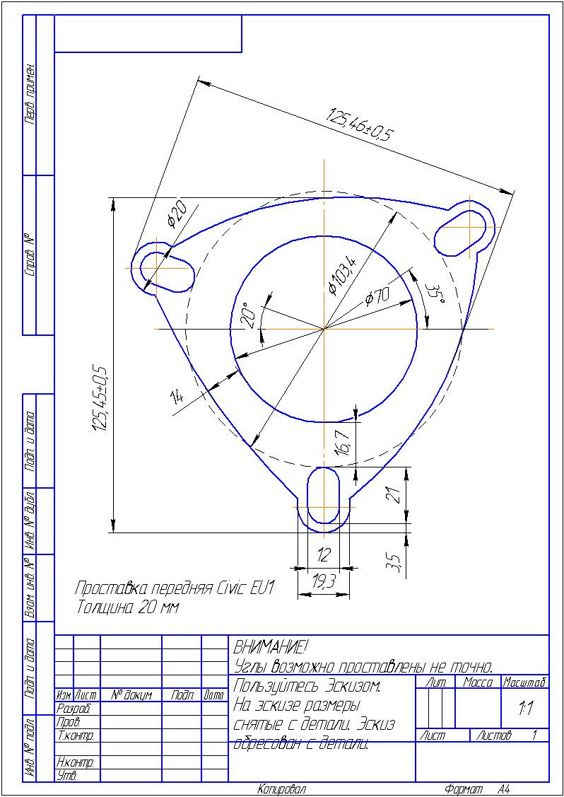

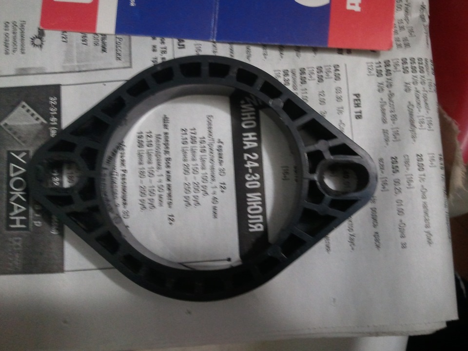

Проставки на перед, старая и новая модификации (производитель решил усовершенствовать) Есть чертёж, если надо.

Могут возникнуть проблемы с болтами, т.к в продаже такого диаметра не нашёл.

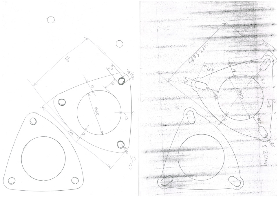

Добавил один их 2х видов проставки. 2ой найду выложу.
И лучше делать по эскизу, размеры штангеном мерил. Эскиз, обресован с детали.
Я чертёж распечатаю и сравню с эскизом, потом внесу корректировки в чертёж.

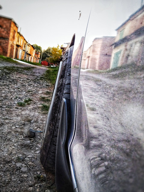

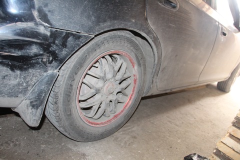

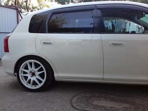

У меня алюминевая вроде, оригинал только для цивика и црв написанно.машина заметно поднялась, только вот незнаю на сколько их хватает…
приподнялась? заметно?
Покупал на севшие пружины. Высота стала в норме, такая же если бы были рабочие пружины.
При замене пружин, проставки убрал, т.к не нужны были. Поставил синие OBK пружины.
С проставками клиренс повышается, если ещё и резину взять чуть повыше.

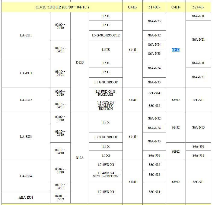

Перед
Чёрные C4H61441
Синие C4H61441h
Зад
Чёрные C4H61412
Синие C4H61412h
www.osakabane.ecnet.jp/ru…/honda_01.html#civic3door
Все пружины встают на разные кузова, размеры стойки под пружину один. Стойки могут отличатся высотой чашки ведовые/не ведовые (1см выше/ниже), и диаметром болта под ступицу 14 и 16 мм (точно не помню, могу ошибиться)

У меня такой номер замены выдает C4H51422.
я не в курсе. Фериео и Хэтч, один в один почти.
Видимо для хетча есть синие(усиленные), т.к. багажник(грузоподъемность) больше. Для седана типа не нужно, да и впринципе мне не надо, был бы хетч, подумал бы ).
