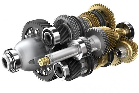

Хотел по советоваться спросить вот была беда с кпп пара сломалась 3.9 не нашёл была в наличие у мастера 4.3 поставил но чуть не комфортно по трассе, вот что посоветуете какой ряд или опять 3.9 поставить хочу и в городе что бы нормально но и на трассе что бы максималка не упала и обороты не прям высокие были.

Я уже 42 тысячи намотал на паре 4.3 с само блоком и шестерни пятой передачи 102 ряда.
Никто и не говорит, что должно обязательно всё сломаться. Просто запас прочности однозначно снижен и при определенных и разноплановых обстоятельствах шансов выжить у 4,3 будет меньше, нежели у 3,9.
От чего сломало главную пару? Подшипник в картере хорошо сидит, а то у меня такая же беда была, подшипник болтается в картере. Явный брак, а меня все тут осуждали, что сам сломал и на газ сильно нажимал. На Весте сказали так нельзя, только за хлебом ездить по ровному асфальту неспеша😁
Даже не знаю вроде не буксовал с места не рвал единственно накат даю пролом газ но сместа не рву
А не было лёгкого подвывания под сброс газа?
До поломки до тарахтения на всех передачах, было подвывание на третей передачи а потом тарахтение начала а когда вскрыли вот эта поломка была

Отменно слизало зубъя, вот она надёжная кпп от автоваза
Товарищи из секты свидетелей надёжности АвтоВАЗа сказали, что я не правильно езжу на Весте, и вообще ей лучше в гараже стоять, тогда надёжный автомобиль получится. Слизало полностью, потому что я ехал с отломанным зубом и добивал КПП.

А вот так выглядит посадочное отверстие под подшипник вторичного вала, который около этой шестерни.

Ну для начала надо понять что именно подвывает. Главная пара издаёт звуки в зависимости от скорости, и не зависимо от того какая передача и обороты. У меня начиналось еле слышное подвывание после 60км/ч и получше было слышно на 80-90км/ч, особенно когда нажал на газ слегка и отпустил. Это подвывание говорит о не правильном пятне контакта зубьев пары. У меня началось на 20 000км, разбирать не стал, думал если начнётся усиливаться звук, то полезу в КПП. Так накатал ещё 20 0000км и потом просто сломало зуб, пошли стуки из КПП, так и ехал до дома пока все не поломало. У меня подшипник в карьере просто болтается туда-сюда если пальцем надавить, по типу как изношенный поршень в цилиндре перекладывается.
Погоди, ты говорил про подвывание при сбросе газа. У тестя такое наблюдается на гранте. Пока хоть чуть чуть придавливает газ, все тихо, только отпустишь, снимешь нагрузку, идёт подвывание. Вот не знаем в чем причина.
Вот именно так и было у меня, ещё если на задней передаче разогнаться и выжать сцепление, чтобы снять нагрузку, то тоже был непонятный шум от КПП. Неправильное пятно контакта зубьев. Если на классике в мосту можно было регулировать это дело, то тут ничего не сделать. Может будет выть и ездить, может и сломаться в неподходящий момент. У меня перед тем как сломало зубья ничего нового не произошло, выть сильнее не стало, просто в один момент спокойной отъехал от парковки и пошёл стук из КПП
