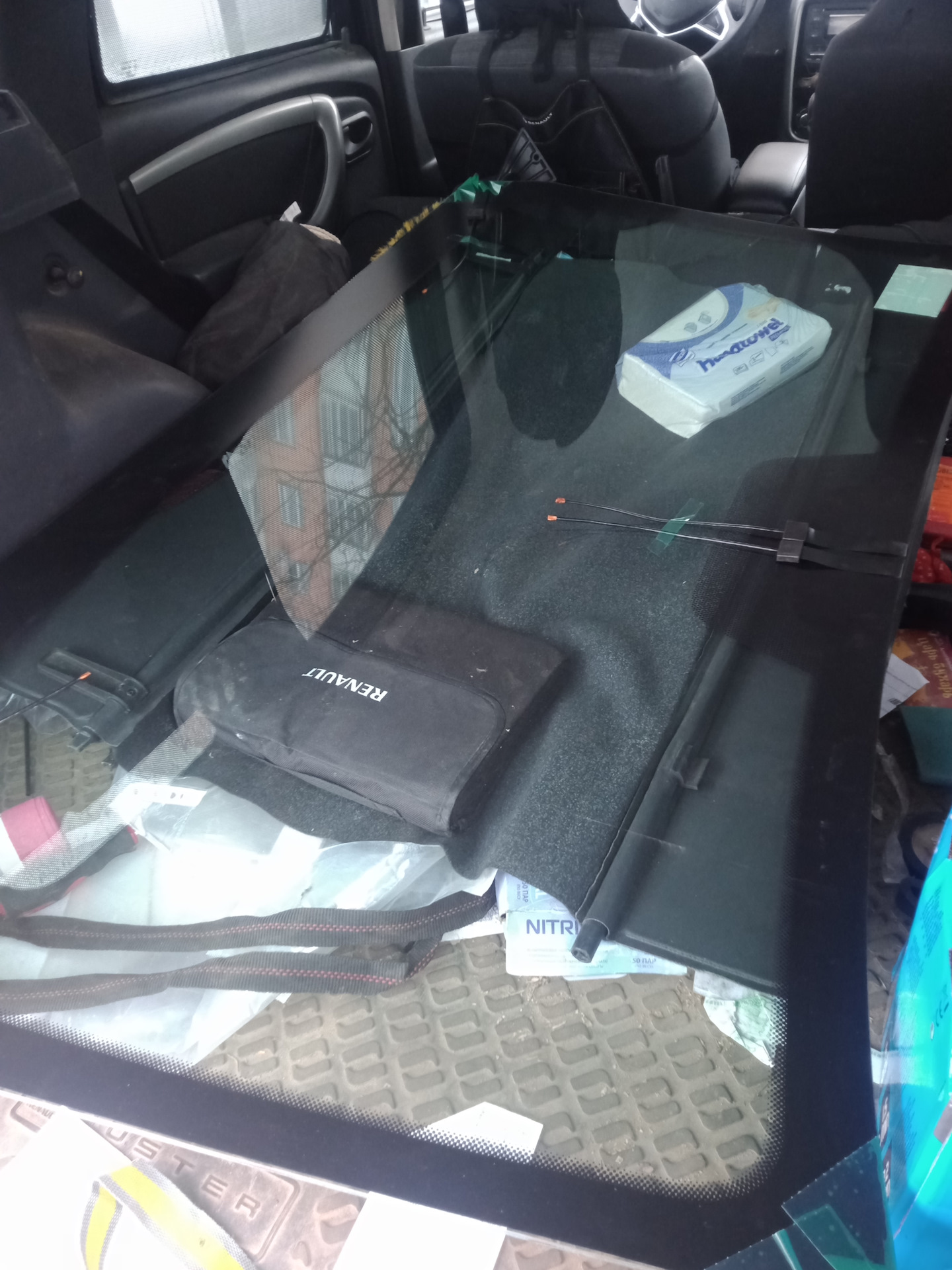

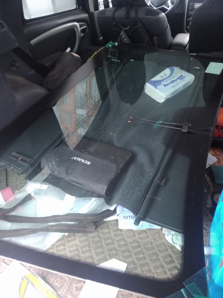

ПО МОНТАЖУ самого стекла — всё просто, делал не сам, 3000. Пятака под зеркало КМК RENT0068 не предусматривает, переклеили со старого стекла.

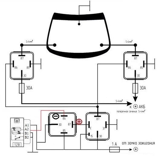

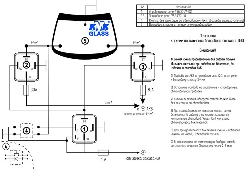

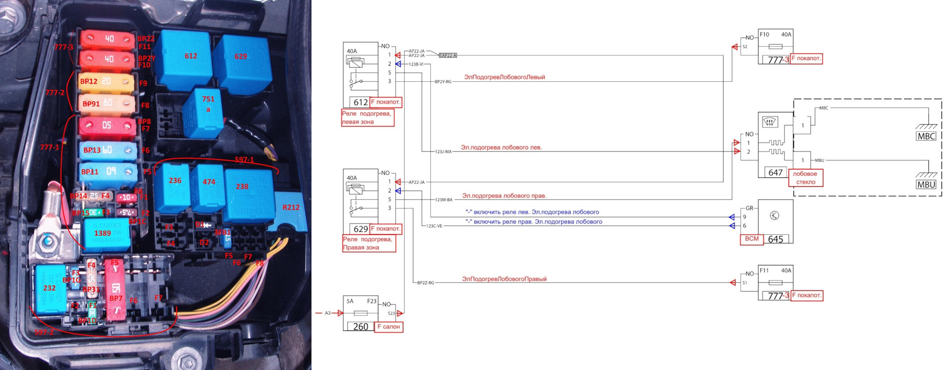

По электроМОНТАЖУ немного сложнее, так сказать хэнд мэйд — по инету блуждают пару вариантов:

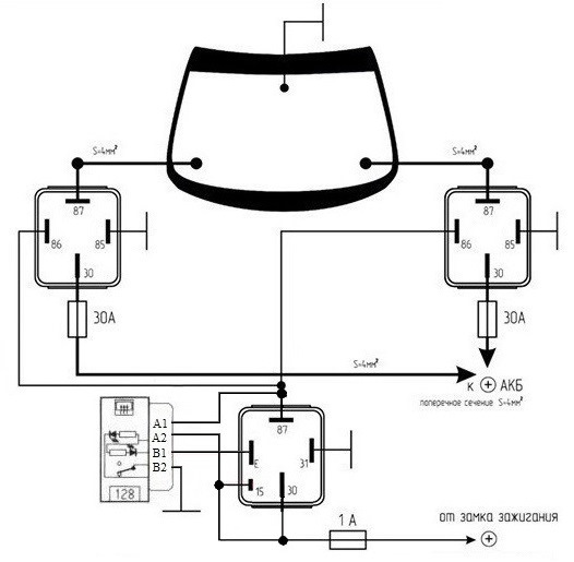

Схема от ребят с дастеклуба:
612, F10 — подогрев лобового левая зона
629, F11 — подогрев лобового правая зона
и
Схема от КМК-гласс:
В принципе все одинаково, но в моём блоке комфорта нет "таймера" на лоб и всего остального (на рестайлинге 2015 возможно проще, но это не точно, тут уже не копал). Соответственно выбираем реализацию по второму варианту (от КМК). Тем более и гена не самый сильный, так что через отдельную кнопку включения будет оптимально.
Сразу же оговоримся — в салон заходят только 2 провода на кнопку, и минус от стекла, всё остальное в подкапотке.
Ну и как обычно начинать лучше с конца. С благодарности — Игорю livek спасибо!

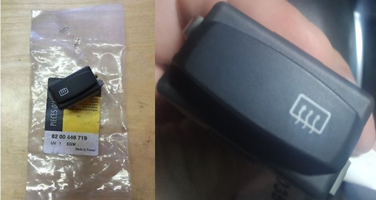

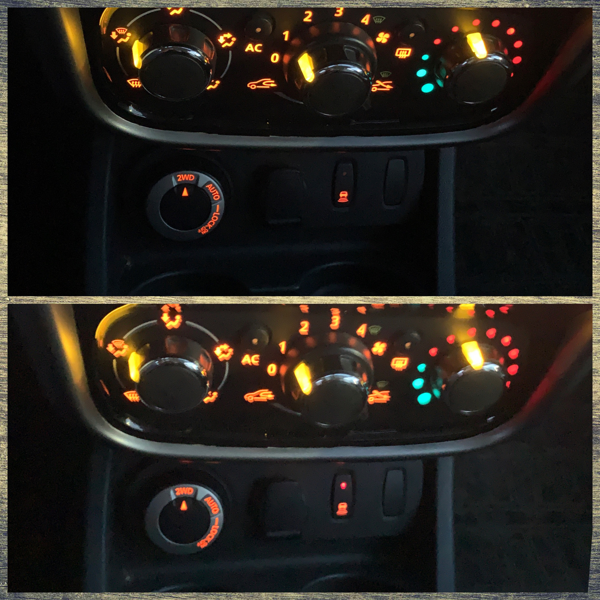

— кнопка — выбирал-выбирал и остановился таки на родной реношной, встающей в штатные пазы — пара вариантов — кнопка обогрева заднего стекла Renault Clio II (после 2006) — 8200446719 (за 428 руб), или от Renault Traffic (Opel Vivaro) — 7700313155 (GM 91167498). На вид одинаковые. Взял 8200446719.
Хоть реношники любят управление по минусу, будем использовать кнопку для управления по плюсу. Соответственно, схема эволюционирует в это:
Подсветка кнопки горит когда включен обогрев, горит правда тускловато (на фоне непристегнутых ремней например), но это уже издержки:

Саму кнопку в салоне запитал от прикуривателя, там как раз и минус, и плюс после зажигания.

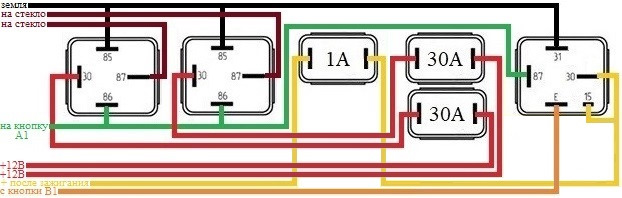

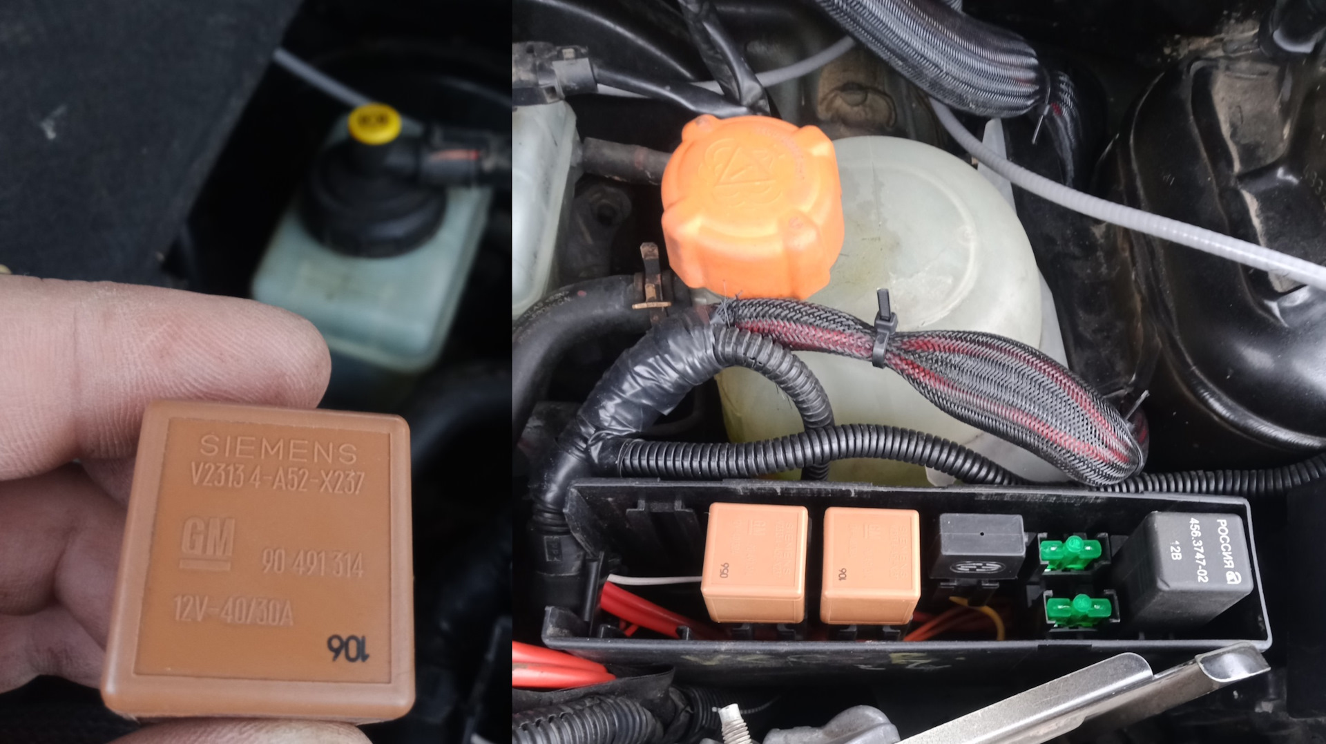

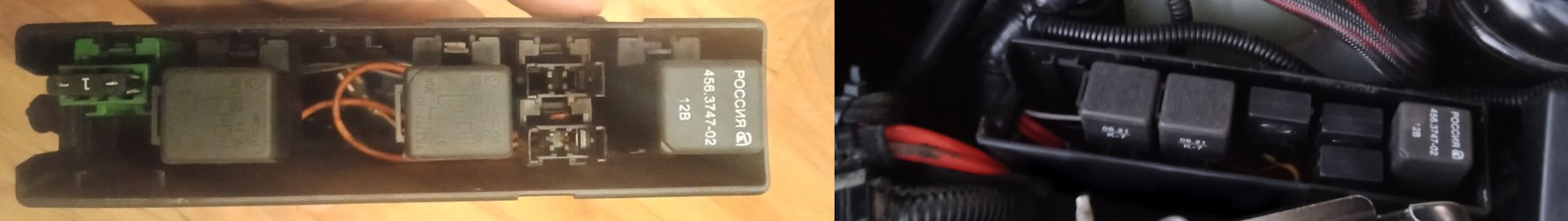

— разместил всё в отдельном блоке реле/предохранителей (в родном места все равно не хватит) — берем на евроавто блок покомпактнее — от опель вектра B — 90504296 (153 руб). И в него уже инсталлим остальное:
Наметал схематично:

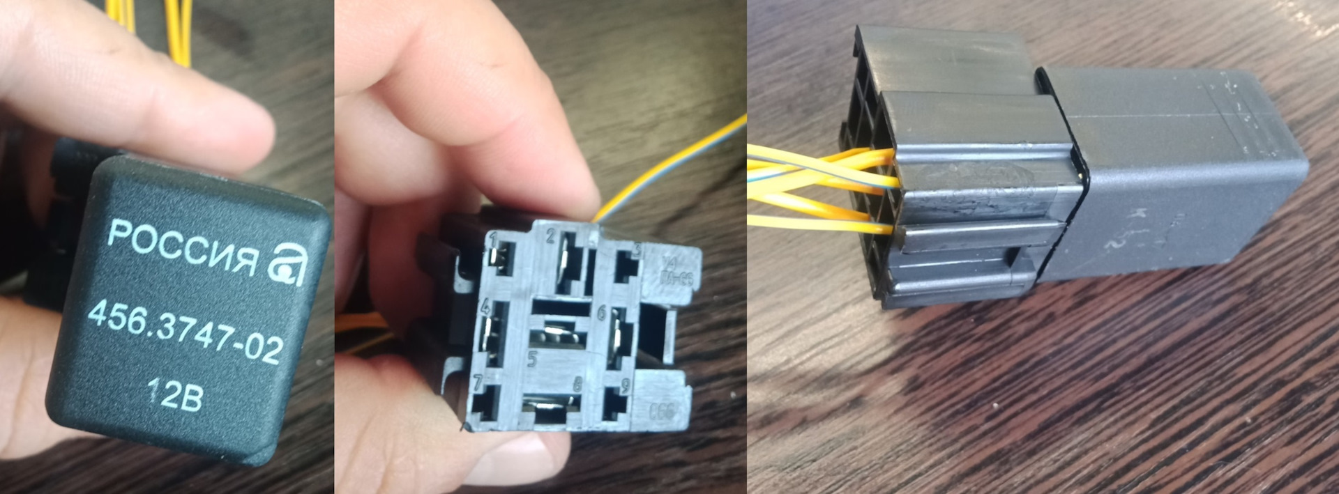

— реле обогрева лобаша от Уазика 316300374745602 (или 456.3747-02) — 178 руб (приехало 456.3747-02) (раньше встречалось 361.3787-01 — от заднего стекла) (можно запулить GM 96116223 — около 700 рэ)
— к нему колодку SLRK3404 (или AX-340-4, или 757555.066) (колодка соединительная 5-ти контактного реле 2110-2112, реле стеклоочистителя) за 74 руб. (с проводом или нет — особо не интересно, т.к. всё будет переобжиматься)
— реле замыкающее (проходное) — 2 шт — 75377710 (по 62 руб) (одно отработало всего неделю, точнее 4-5 включений, об этом ближе к концу пьесы) (или 90374710, или 98.377710, или 75.3777.000-10, или на крайняк 21100374721021, или реле стартера 71.3747 (там с запасом на 50А)) (или для фанатов — 8200351489, колодку сами ищите)
— к ним 2 наборные колодки для реле SLRK3403 по 59, но лучше без проводов (без проводов выходило немножко дороже) (позднее нашел — можно попробовать Ф57.830.065 колодка пятиклеммовая (г.Набережные Челны) — по 27, и вот это вроде тоже — СЦНК 757555.066 РАЗЪЕМ РЕЛЕ 4х КОНТ.НАБОРНОЙ БЕЗ ПРОВОДА — тоже по 27 — их не брал, поэтому не точно)
— держатели предохранителей — 3 шт по 78 руб — ДП30КН(кт) — Держатель флажкового предохранителя с крышкой и клеммами до 30А ДП30К — 2 шт пошли на 30-е преды, и 1 шт на 1-амперный. Держатели можно любые, но конкретно эти наборные, т.е. с крепежом в блок предов и между собой, + клеммы "лира" в комплекте (отдельно клеммы в предохранители — сцнк.757474.053 — 1,25-2,5 кв мм, или оно же — cuhk757474053, или же сцнк.757474.053-01=cuhk75747405301 — 4-6 кв мм):
— флажковый предохранитель на 30А — 2 шт — взял с диодиками (подобные много лет в салонном блоке) — 901785 Предохранитель MEDIUM W270-1 с индикатором, 30 А, зеленый — по 20 руб (или обычные — например AX80230A (0710370) — по 11 руб, или AFU-S-18 по 6, или 21100372213000 по 4).
— флажковый предохранитель на 1А — 1 шт — FT1A50 — по 7 руб
— провод о 4-х квадратах — ПГВА540КР ПРОВОД МОНТАЖНЫЙ ПГВА 5М (СЕЧЕНИЕ 4.0 КВ.ММ) КРАСНЫЙ — 403 руб (или можно поискать провод ПВАМ)

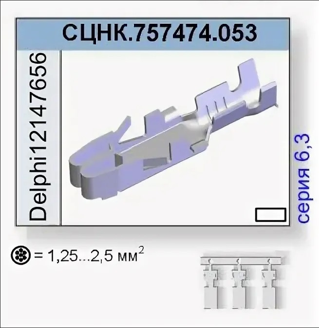

— мама 2,8 — под вывод на реле-таймере — AX3812 (Контакт гнездовой серии 2.8 (с фиксацией) под сечение 0,5-1,0 мм) по 3 р/шт
— мама под 4 квадрата AX5852 (Контакт гнездовой серии 6.3 (с фиксацией) под сечение 2,5-6,0 кв.мм) по 6 руб/шт (стекло без колодок, чисто провода, может и к лучшему)
— папа под 4 квадрата (обожмем выводы со стекла) AX5862 Контакт штыревой серии 6.3 (с фиксацией) под сечение 2,5-6,0 кв.мм (надо 2 шт — берем 5 по 5)

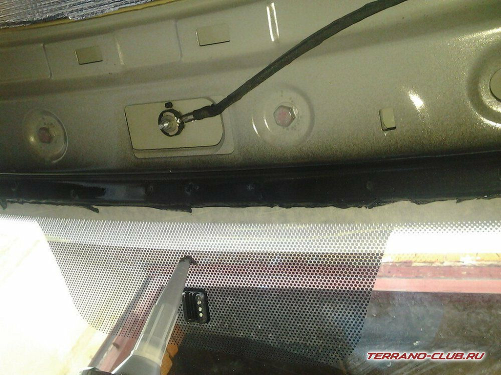

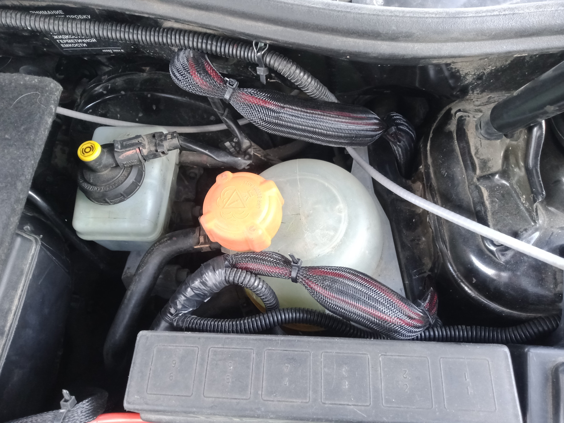

Сам блок предохранителей разместил вот так (кронштейны делал по месту, частично из нержавейки) — вроде и место под капотом есть, но получается особо и нету — выбирал чтоб было удобно подбираться к проводам.

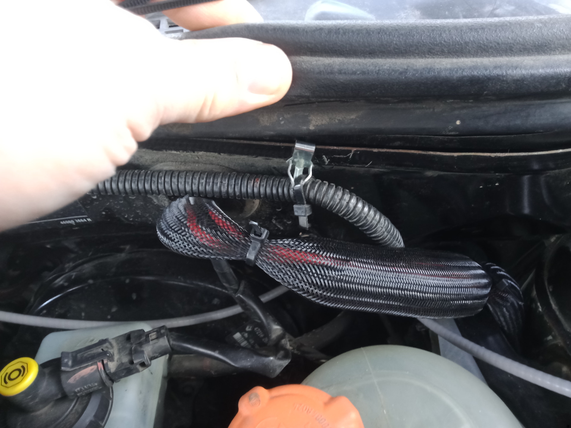

Провода от блока реле на стекло укутал в змеиную кожу:

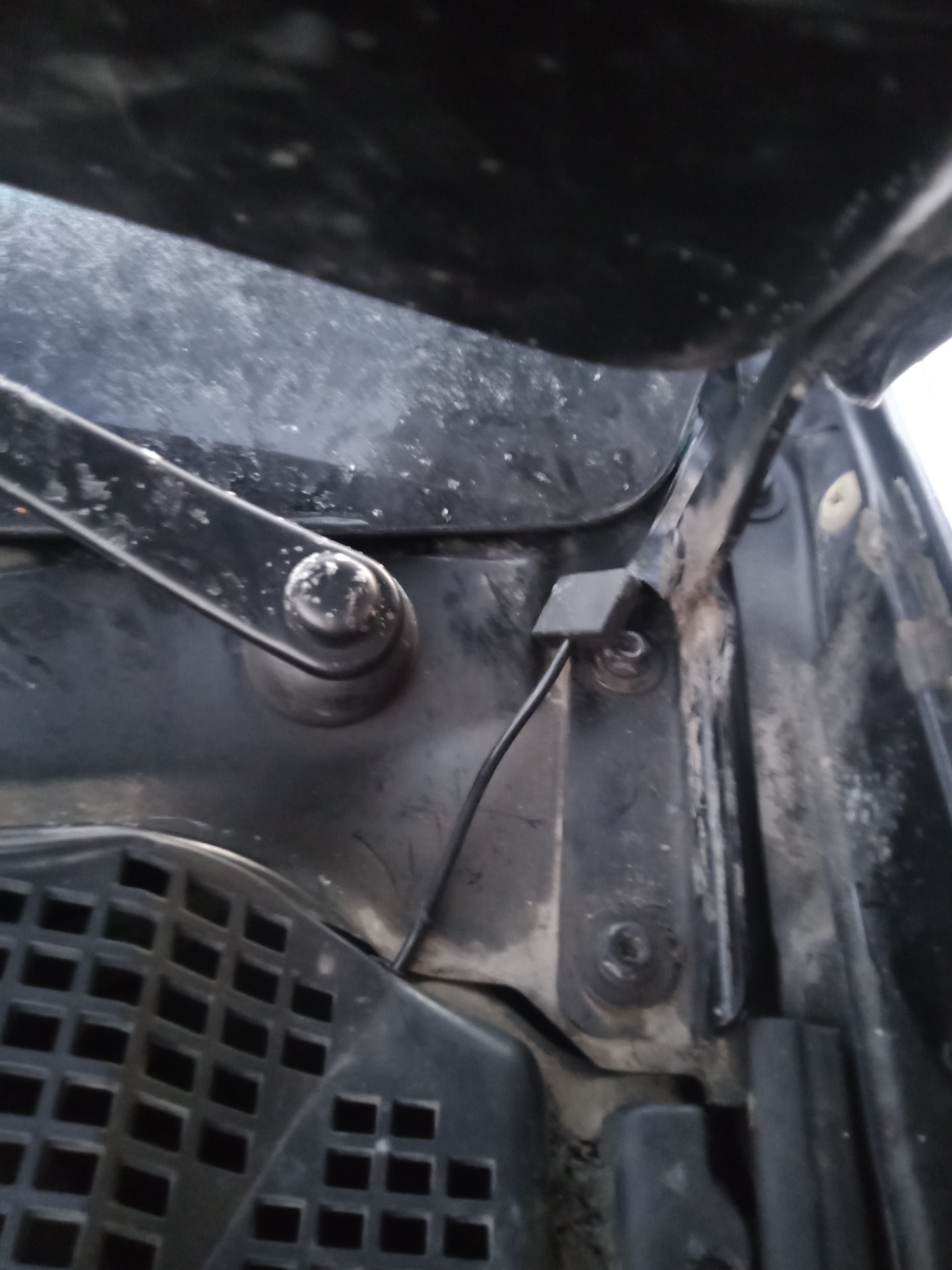

Минусы от стекла крутим вот сюда:
Болты М8, ключ на 13. Оба минуса прикрутил на левый болт. Чтоб добраться до туда, нужно открутить и вынуть крючок козырька.

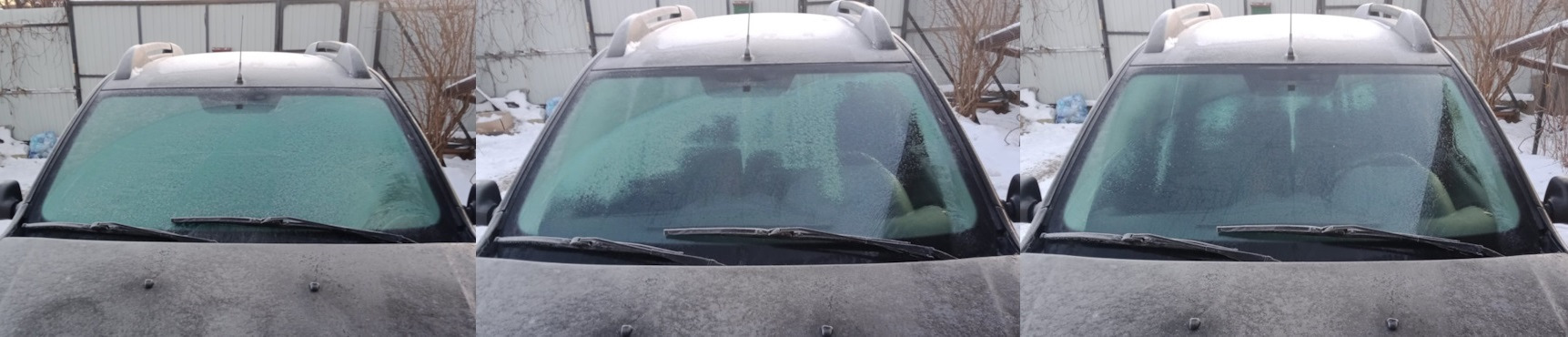

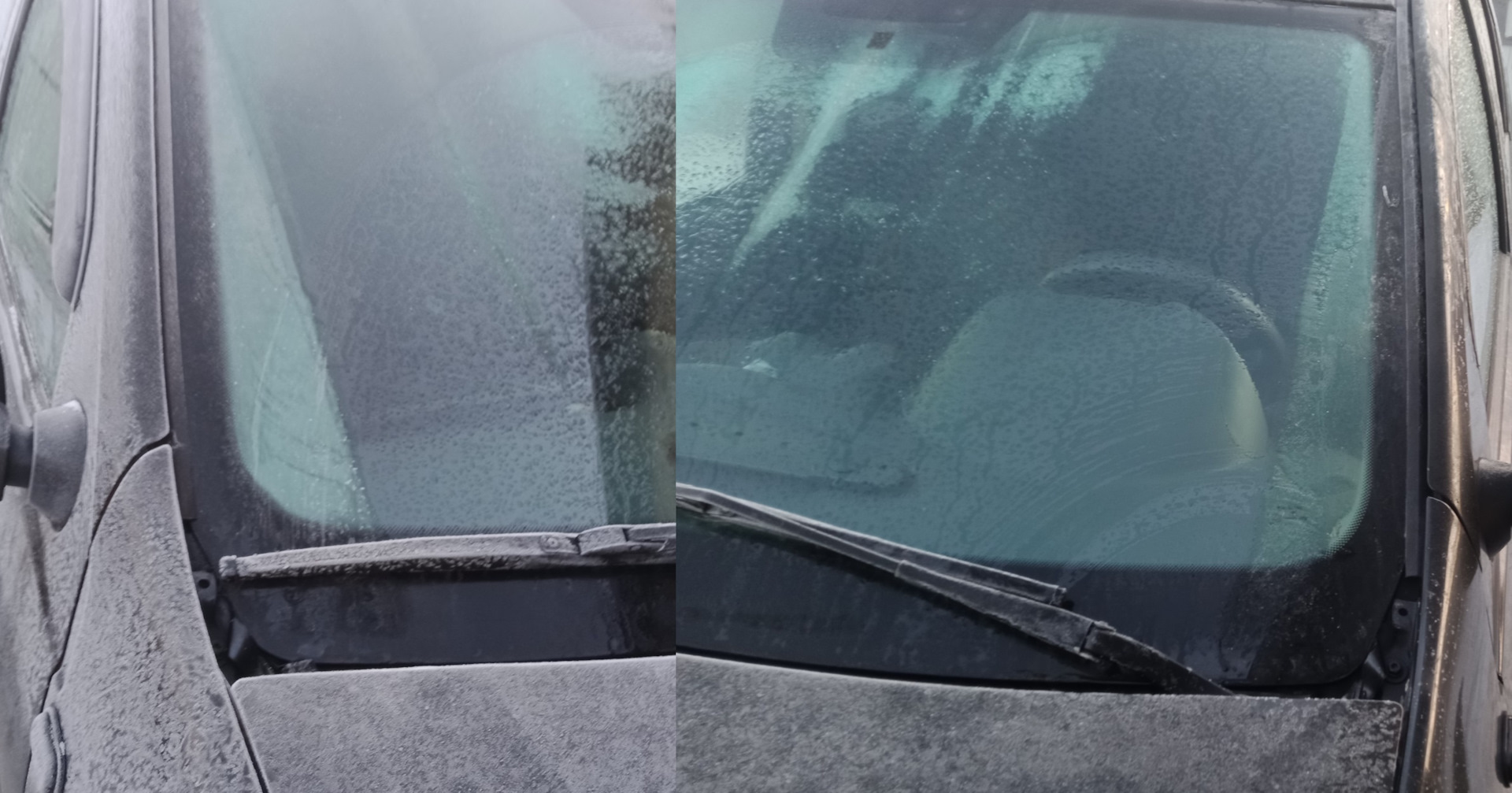

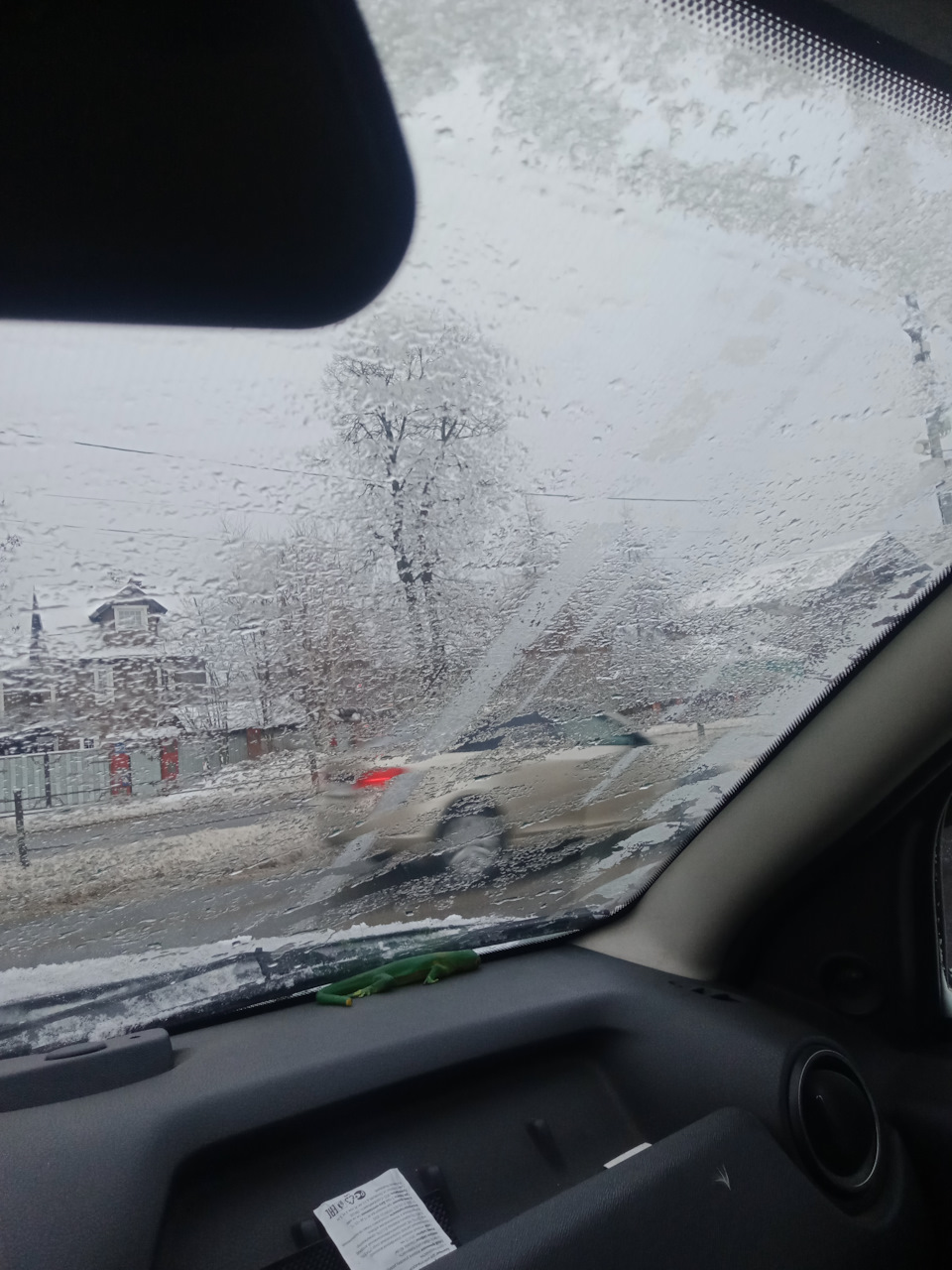

По поводу генератора и т.д. — тут только опытным путем. Но опять же — одновременно все потребители включать не планируется.
При включении стекла на секунду чуть падают обороты, потом возвращаются.

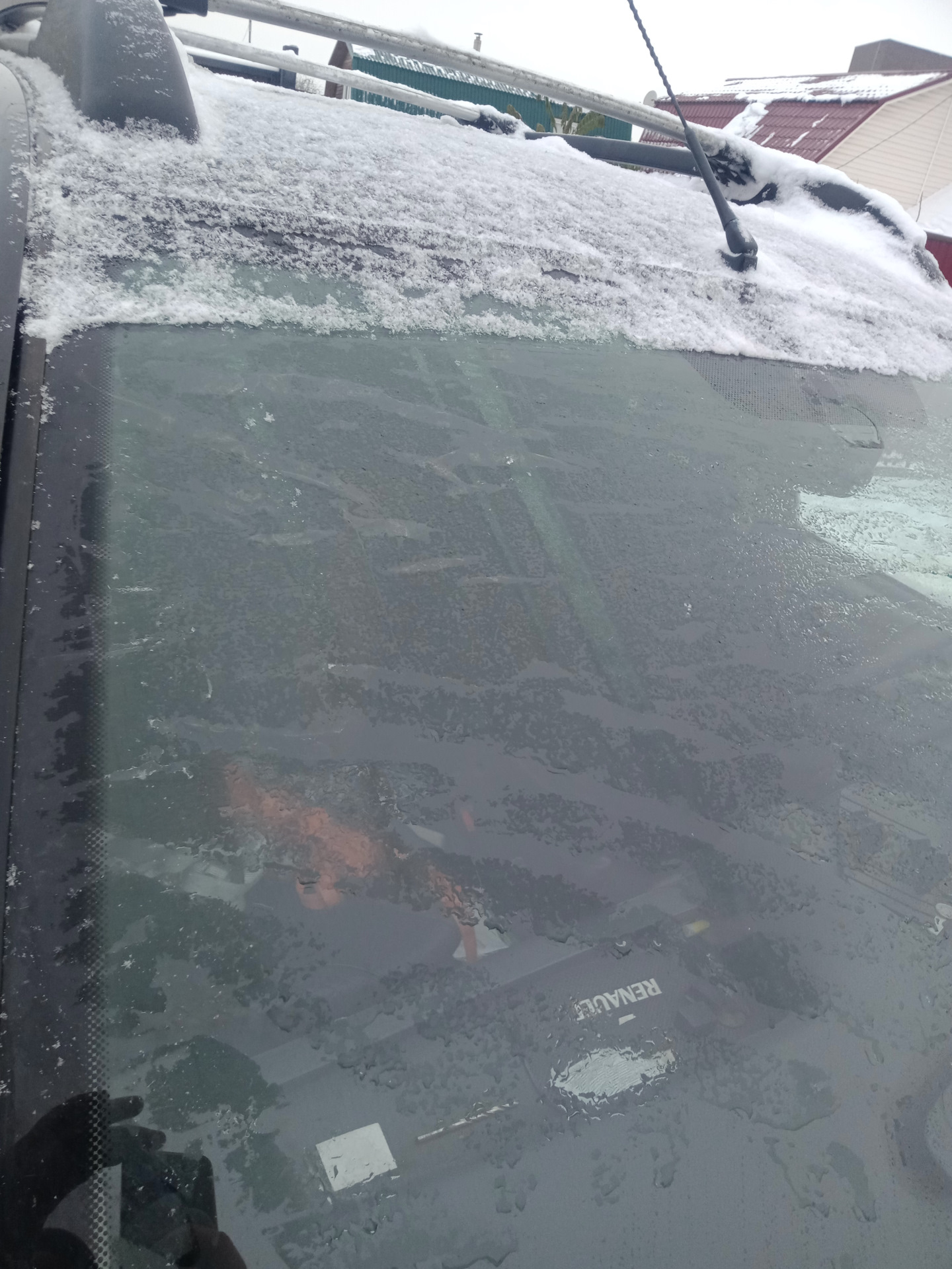

Само стекло начинает отогреваться при -10 примерно на 4-й минуте, при -15 на 5-й (замеры относительны):

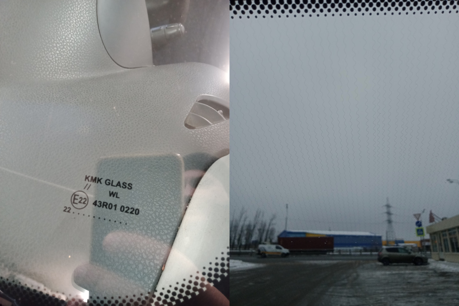

Ну и плюс (или минус) — недогревает боковины стекла, нет нитей:
Таймер в реле работает в районе 12-13 минут.
Сами нити видно, но быстро привыкаешь и не обращаешь внимание, особо не критично.
При Солнце в глаза видно так:

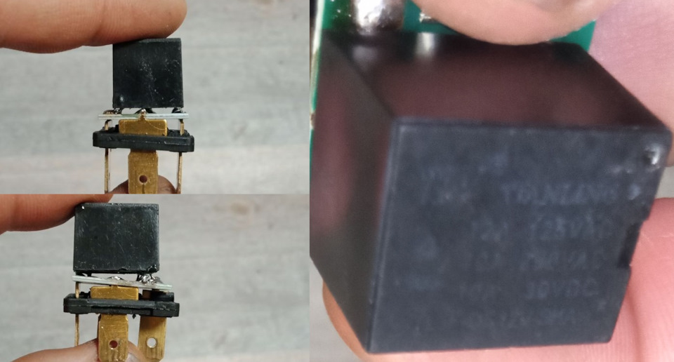

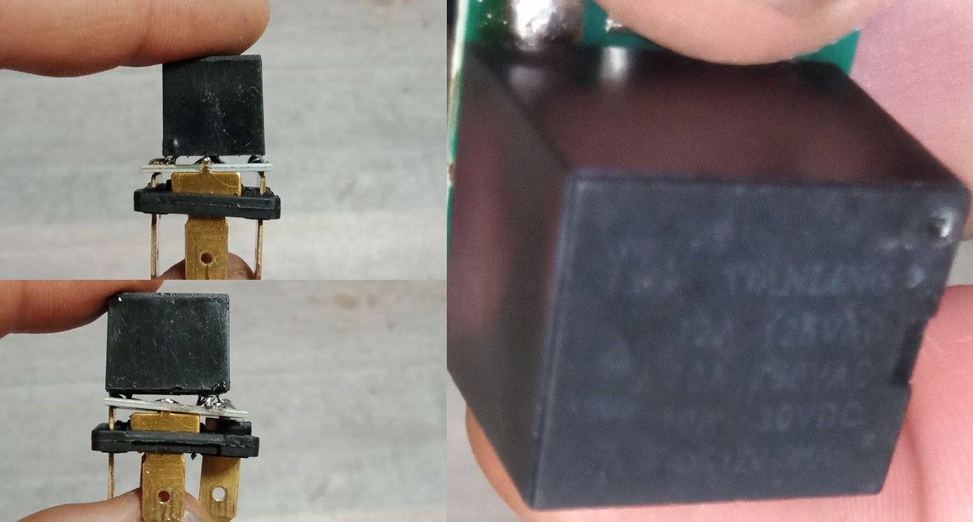

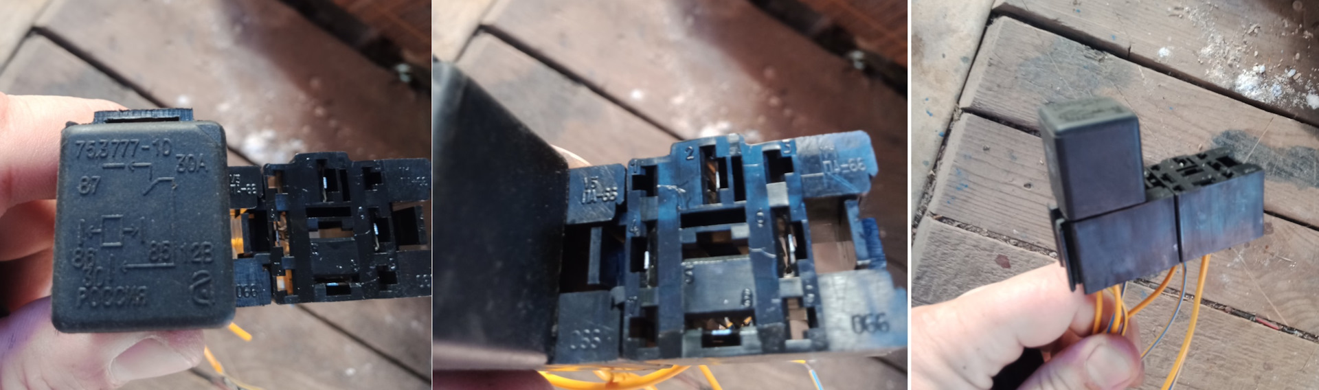

P.S. Прошла всего неделя, а одна из релешек на обогрев сгорела :))) Вердикт — Avar 75377710 — гуано.
Внутри этих реле натуральный АлиЭкспресс, всё криво и косо:
Странно, что вообще релешки неделю проработали при 30А.
Заменил обе на старый немецкий Siemens V2313 4-A52-X237 для GM — 90491314 (собственно из этого же блока реле от опеля) (пусть оно и 5-контактное, все равно подходит).
Понятно, что опелёвское стоит небюджетно, соответственно из брендовых в аналог можно попробовать HELLA 4RD 007 794-021 (с высокой долей вероятности тоже Китай, но хотя б качественный), или чуть дешевле Mahle/Knecht MR 64, или еще чуть дешевле MERCEDES-BENZ A 000 982 81 23 (тоже хелла, тоже чина). Можно и Bosch 0.986.AH0.453 и т.д. и т.п.
Соответственно из рекомендаций — подходить в выбору силовых реле ответственно, реле таймер не критично — управляется по слаботочке.

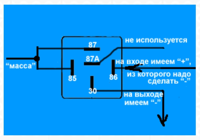

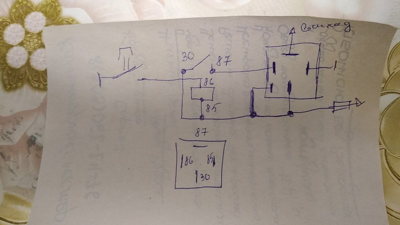

Кнопку можно сделать по минусу — нужна еще релешка:
Инвертируем полярность сигнала (с «минуса» делаем «плюс» и наоборот) и подключаемся к слаботочным транзисторным выходам сигнализации
Ссылка на оригинал
Допустим, нам надо получить «минус», но у нас есть только «плюсовой» сигнал (например, у автомобиля положительные концевики, а у сигнализации нет входа положительных концевиков, а есть только вход отрицательных). На помощь опять приходит реле.
Подаём на один из контактов катушки (86) наш «плюс» (с концевиков автомобиля). На другой контакт катушки (85) и на контакт 87 подаём «минус». В итоге на выходе (контакт 30) получаем нужный нам «минус».
Если нам надо, наоборот, из «минуса» получить «плюс», то маленько меняем подключение. На контакт 86 подаём исходный «минус», а на контакты 85 и 87 подаём «плюс». В итоге на выходе (контакт 30) получаем нужный нам «плюс».
Если нам надо из слаботочного отрицательного выхода сигнализации (в сигнализации такие выходы могут называться по-разному и их назначение тоже различное: выход на 3-е зажигание, выход на открытие багажника, выход на закрытие стёкол и т.д.) сделать хороший мощный «минус» или «плюс», то тоже используем эту схему.
На контакт 85 подаём выход с сигнализации. На контакт 86 подаём «плюс». На контакт 87 подаём сигнал той полярности, который нам надо получить на выходе. В итоге на контакте 30 мы имеем ту полярность, которая на контакте 87.

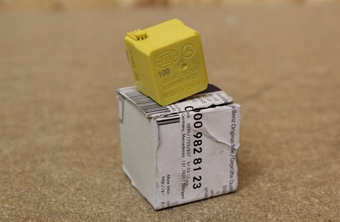

Колодка для микрореле:
Bosch 3 334 485 045
ERA 661087
Hella 8JD 733 767-001
HERTH+BUSS ELPARTS 50290309
IKA 990400
IKA 990401
Автоэлектроника — 7145 — КОЛОДКА РАЗЪЕМА РЕЛЕ 983747 С 4МЯ ПРОВОДАМИ АЭНК
Автоэлектроника — 5508 — КОЛОДКА РАЗЪЕМА РЕЛЕ 983747 С 5Ю ПРОВОДАМИ АЭНК
Автоэлектроника -5910СБ5 — Колодка (разъем) подключения 5-ти контактного реле с проводами L=120мм (2х0,75+2х1,50мм.кв) 98.3747
FLOSSER — 1122 — Колодка под микрореле (без скобы)

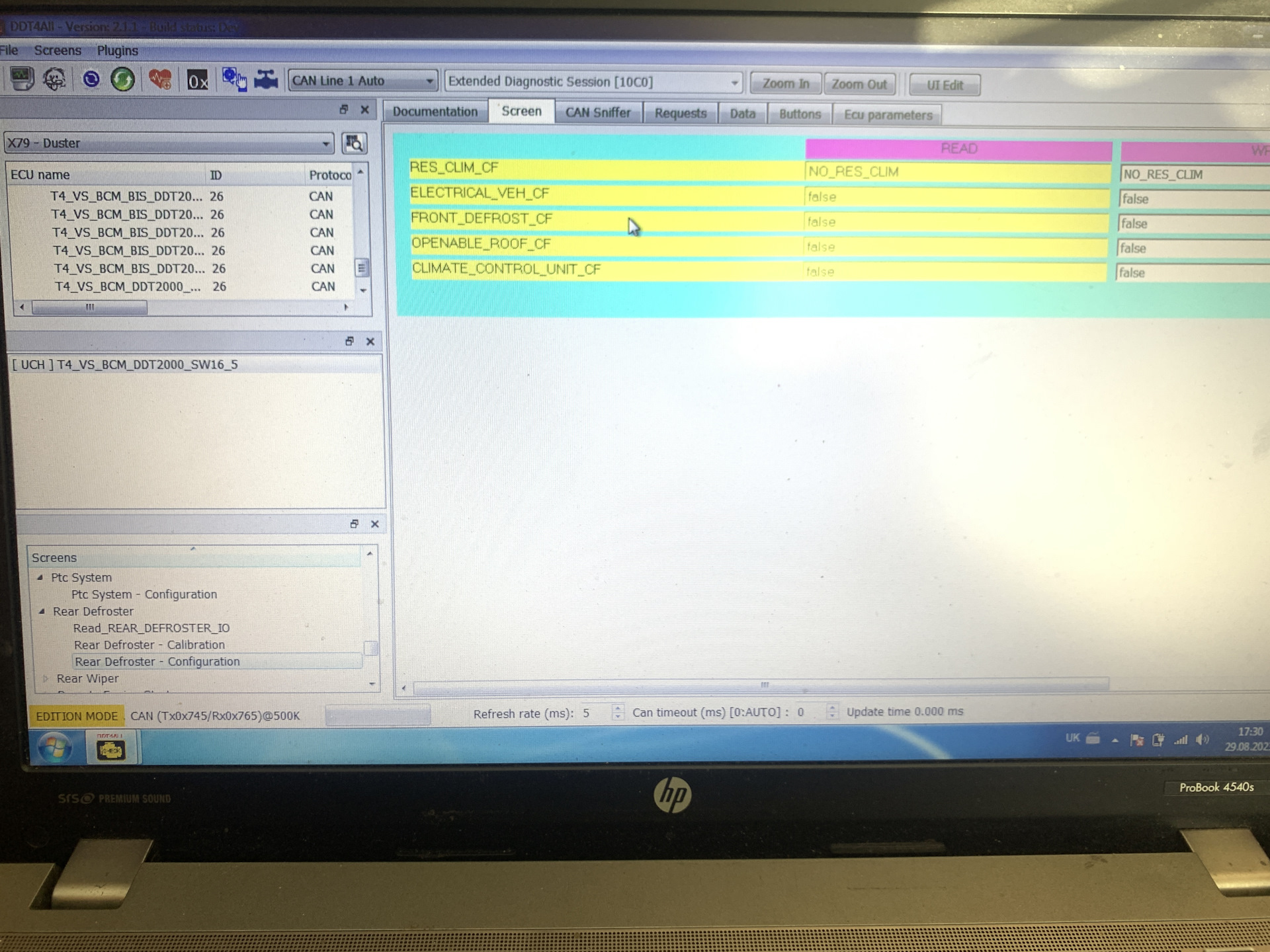

Я так понимаю вам нужно 3-4 реле из-за того что у вас нет такой функции в цэкбс? Иначе вообще не понятно зачем лишние реле, ведь 2 шт в заводской схеме вполне достаточно.
Реле 3 всего (таймер/управление и по релешке на каждую половину стекла (силовые)). Можно в принципе 2-мя обойтись — таймер и одно помощнее на обе половины.
В моей заводской схеме не было в принципе обогрева лобового стекла (кстати и на дизеле [российской сборки, не знаю как с румынской сборкой ]так же обогрев не шел).
А релешки — потому что очково как-то напрямую такой ампераж пускать через кнопку.
В румынке не было тоже. Но цэкбс поддерживает передний обогрев. И кнопкой либо по кан шине ему посылается сигнал. Дальше он включает релешки из своих соображений. Втч дист пуск двигателя. На схеме он под номером 645
У меня дорест, у нас каншина пошла с рестайлинга.
В мозги лезть не стал, ибо чревато :)
Нет. В доресте тоже кан шина. Просто диагностика по К линии сделана. Но цэкбс там другой, не уверен что он поддерживает обогрев. А задний был заводской ? Так же рест цэкбс поддерживает климат. Который я успешно внедрил. Был в индийской версии с завода.
Обогрев заднего стекла да, с завода. Он на всех комплектациях вроде как.
Рест возможно поддерживает и климат, но у меня дорест. Всё ламповое.
Файлы ддт базы для цэкбс один для дореста и рестайлинга. По этому скорее всего что цэкбс поддерживает передний обогрев
С компа не лазил, а со смартфона он эти блоки не видит :(

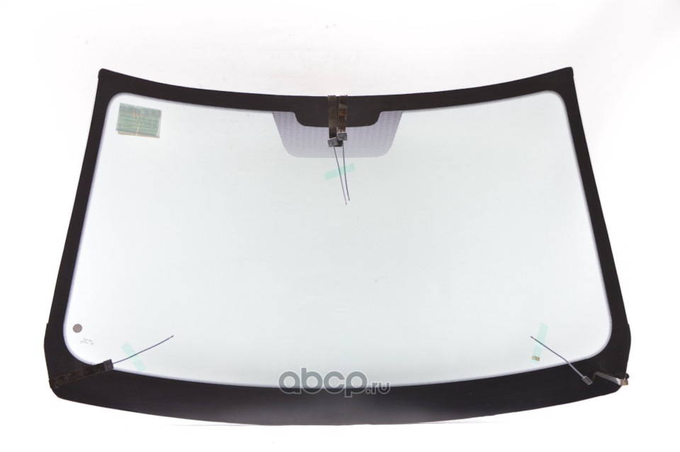

День добрый. Тоже озадачился темой лобаша с подогревом на дорестайл. Подскажите, в верхней части стекла (посередине) нормально шлейфы/провода под обшивку потолка укладываются или необходима установка пластиковой накладки на потолок как у рестайлов
Привет.
Нет, там без проблем всё прячется. Без лишнего тюнинга.
Провода выходят из "шлейфов", шлейфы толщиной меньше 1 мм.
Чуть ниже в комментариях есть фотка со шлейфами.

Отрезы проводов от стекла идут от производителя, там типа шлейф выходит из стекла и от него сантиметров по 15-20 хвосты.
Там где по жабе написано — одна из последних фоток, видно что пока шлейф просто болтается, прижмется жабой. Скорее всего добавлю двусторонний скотч, жду как раз широкий черный — регик переклеивать.
Шлейфа ость это отлично. Я больше за это переживал. А вклеят а потом корячься. У меня трещина через весь лобаш, ниже глаз и до краев не достает. Снег (много было) заленился счищать перед прогревом, включил на лобовик и ушел, пришел и офигел.
У меня всё механическое :)) камни, болты…
Hell52
Посередине стекла 2 шлейфа видно. Это минуса
Плюса такие же, только по углам
