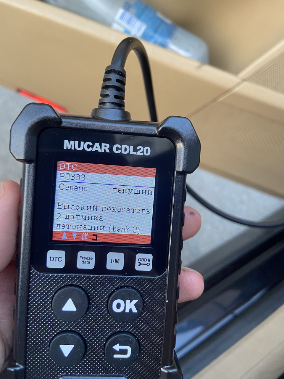

Всем доброго дня! Ребят подскажите может кто сталкивался, сегодня приехал сканер с али, прочитал ошибки и вылетела ошибка p0333, на приборке джеки не горел. Из за чего могла быть данная ошибка? Критично ли с ней ездить ?
У меня тоже самое. Сегодня заменил это датчик детонации. Очень радовался что машина поехала. Ошибка ушла! Но радость моя была не долгой, всего лишь 2 часа и Джеки опять вылез с той же ошибкой. Я в упадке. Пожалуйста кто знает, дайте больше инфы🙏🙏🙏🙏
Спасибо, просто на просторах интернета минимум информации, кто пишет что из-за Бенза, кто то пишет из-за обрыва, пока скинул ошибку дальше буду наблюдать, нехочется лезть менять его слишком много всего разбирать

Решилась проблема?
Да, заменой лямды
О как странно, а ошибки по лямбде не было?
Как оказалось это она и есть bank 2
Странно как то. это та что по Евро 2 отшивается интересно. собираюсь как раз отшить.
Я уже точно не помню, но я по схеме нашел bank 2, потом контракт купил и поменял, все ошибки ушли, может у вас после отшивки тоже уйдут
ок. попробую! Спасибо.
Удачи в эксплуатации !

По моему у вас шляпа, а не сканер показывает второй ряд хотя датчик детонации у вас по идее один.
2 датчика
Замыкает скорее всего
Либо в разъём влага попала
Надо посмотреть, когда была зафиксирована эта ошибка
Там можно подлезть в принципе
Разъём должен быть не так далеко
Зелёного цвета он вроде как. У меня по крайней мере так
Спасибо!
