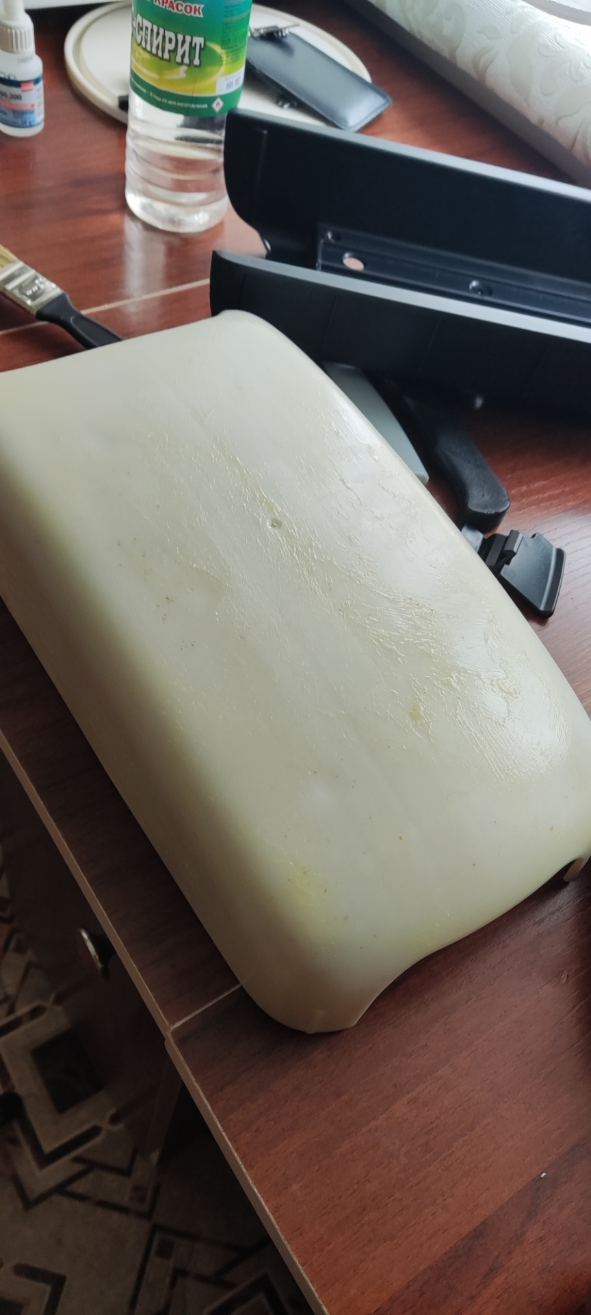

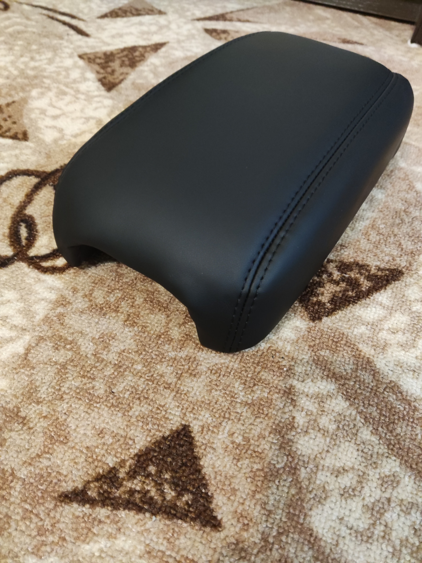

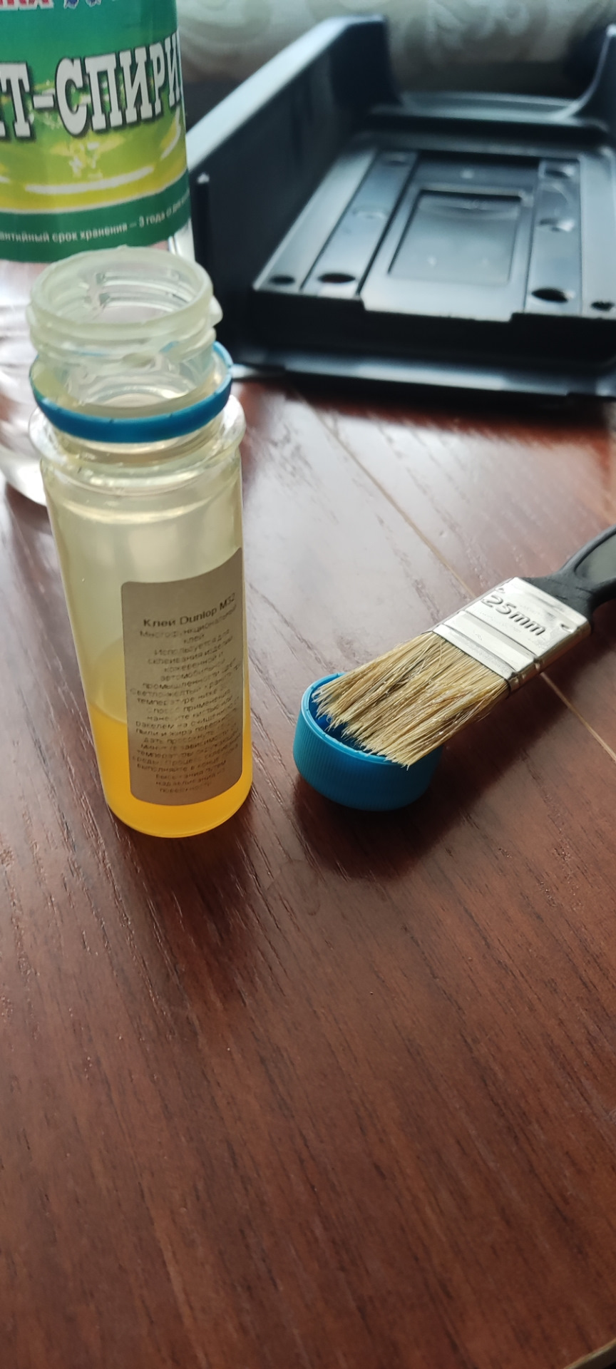

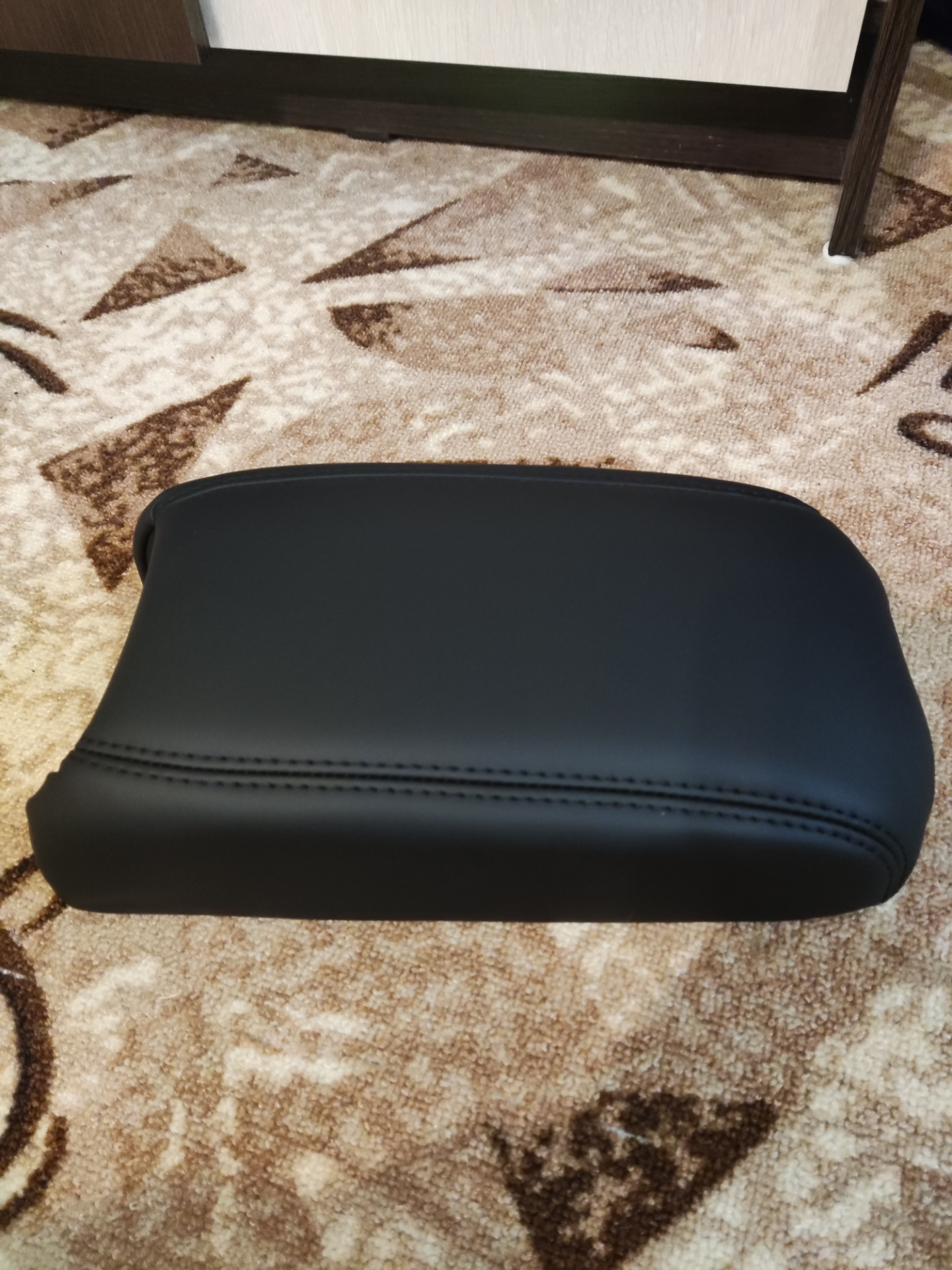

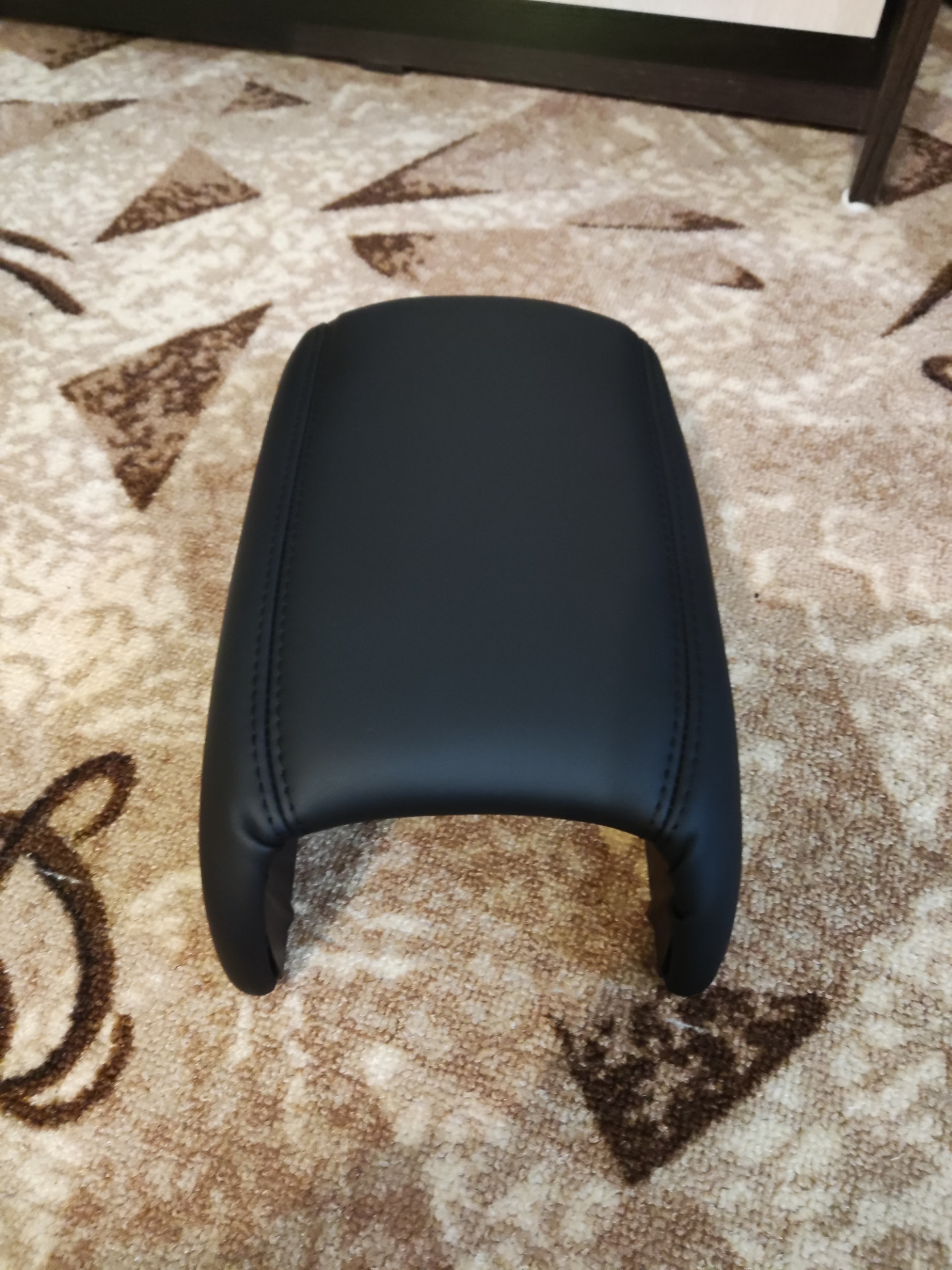

Всем доброго времени суток ✌️давно меня напрягала пошарпанная тряпка на центральном подлокотнике, на дверях еще осенью перетягивал в алькантару, а этот остался не тронутым в виду сложной формы, ну вот и до него дошел черед, заказал в компании INTER готовый комплект для перетяжки в который входил: клей с кисточкой и непосредственно сам материал, выбрал премиум, кожа напа с черной строчкой, качество кожи хорошее а вот клей как то не очень, провозился со всем этим делом пару часов, довольно не просто разбирается сам подлокотник, скажу честно для меня немного муторно было все это дело натягивать, кожа материал не тонкий плюс еще мягкая подкладка, все это нужно натянуть и еще под пластиковую накладку заправить, в общем что получилось видно на фото, я результатом доволен
Комментарии 1
По мне, так хорошо получилось!
