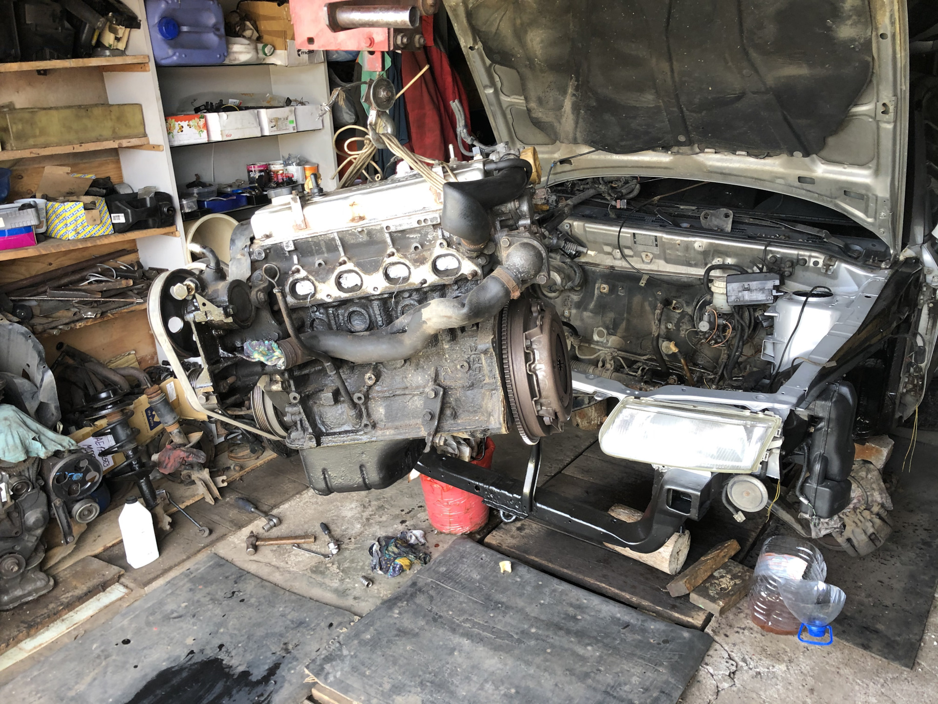

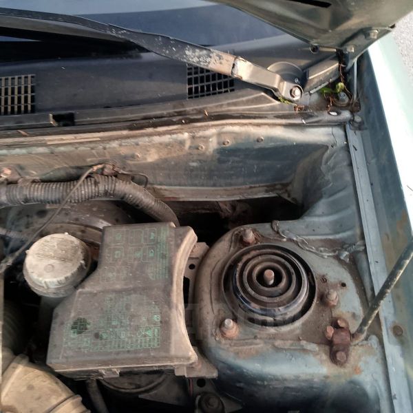

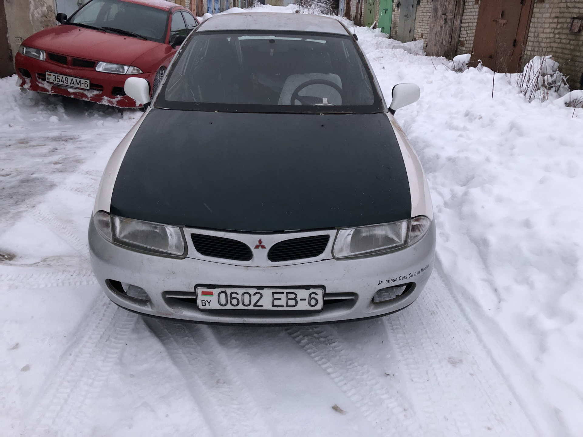

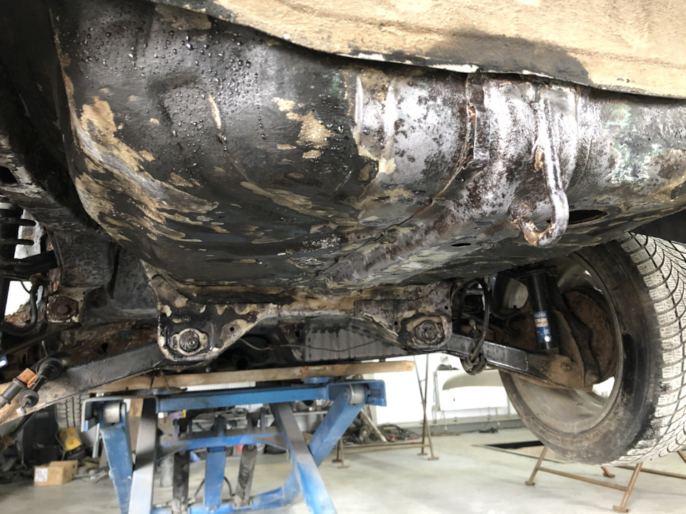

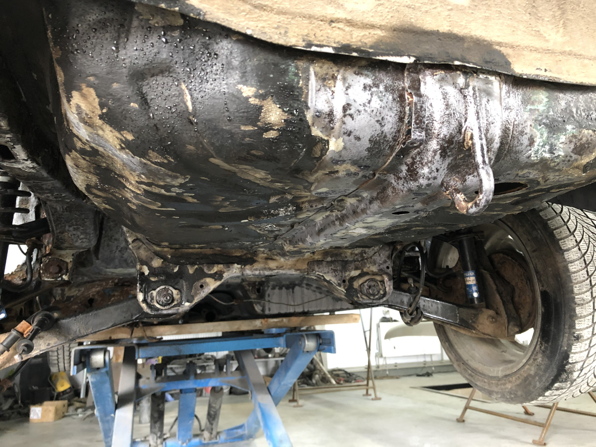

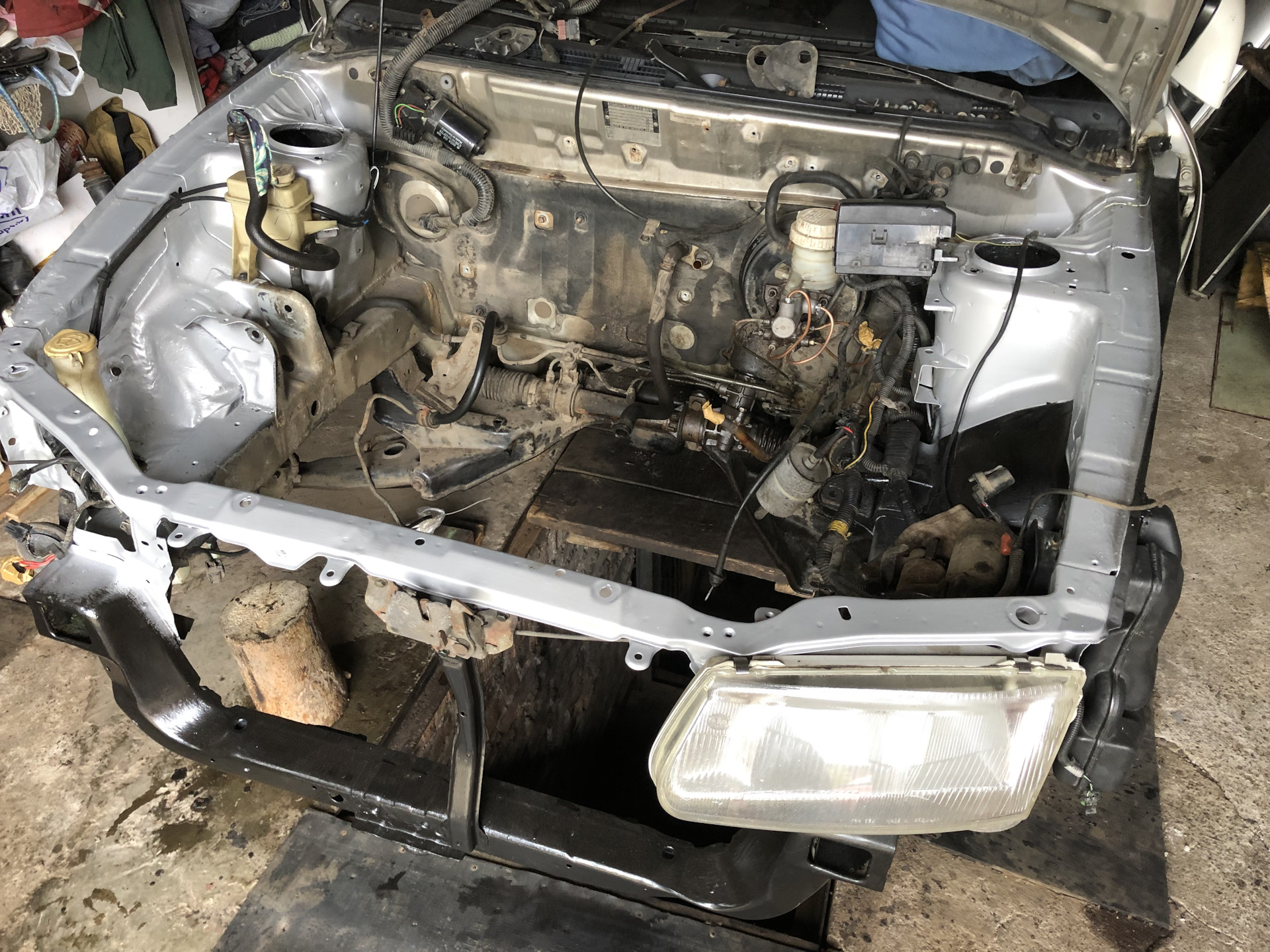

4g92 конечно очень живучий двигатель, который попросил лишь плановую замену ГРМ, свечей и жидкостей. По двигателю не сломалось абсолютно ничего, сгнили от времени поддон и трубка охлаждения, расход масла был в пределах 1 л. на 10000 км. Были произведены замены щеток генератора и стартера, заслонка ни разу не откручивалась, лямбда не менялась, форсунки и трамблер замену не просили. Да и коробка Рено, кроме замены втулок кулисы, свои болячки не показывала. Расход был 9-11 город, 6-8 трасса. Однако, постепенно уставал кузов, просила вмешательства подвеска. Летом 2020 года сгнила левая чашка пружины, приносившая неприятный стук и авто на некоторое время встал в гараж. Были мысли подлатать болячки, снять двигатель и коробку и сделать ТО всех ремней, жидкостей, сальников и т.д. Впоследствии машина была частично разобрана и ждала новых запчастей.

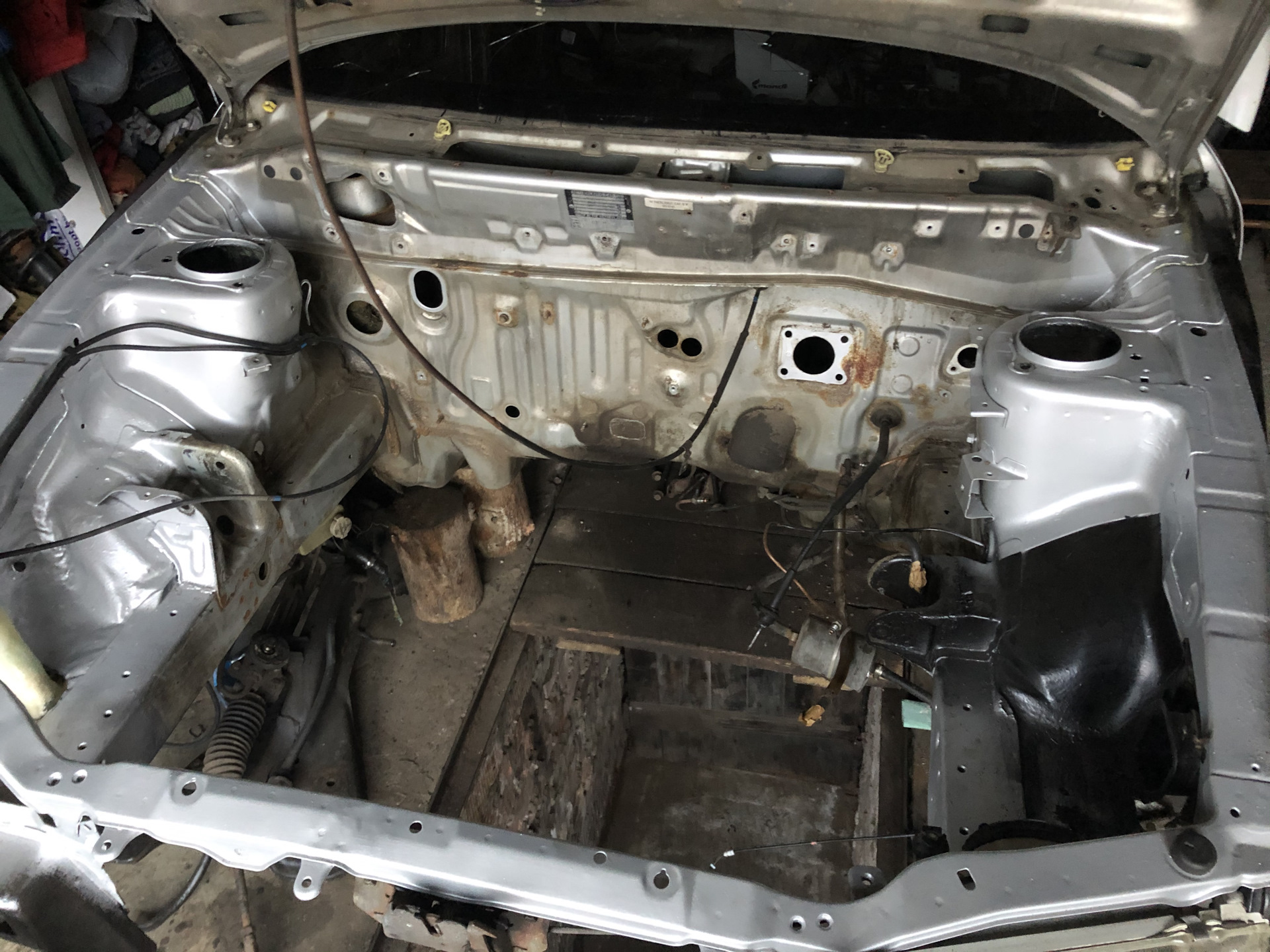

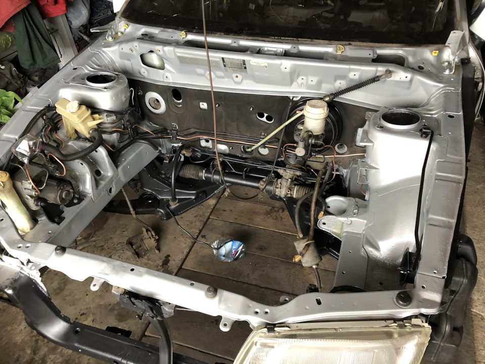

Немного окультурил подкапотку, особо не прикладываясь.

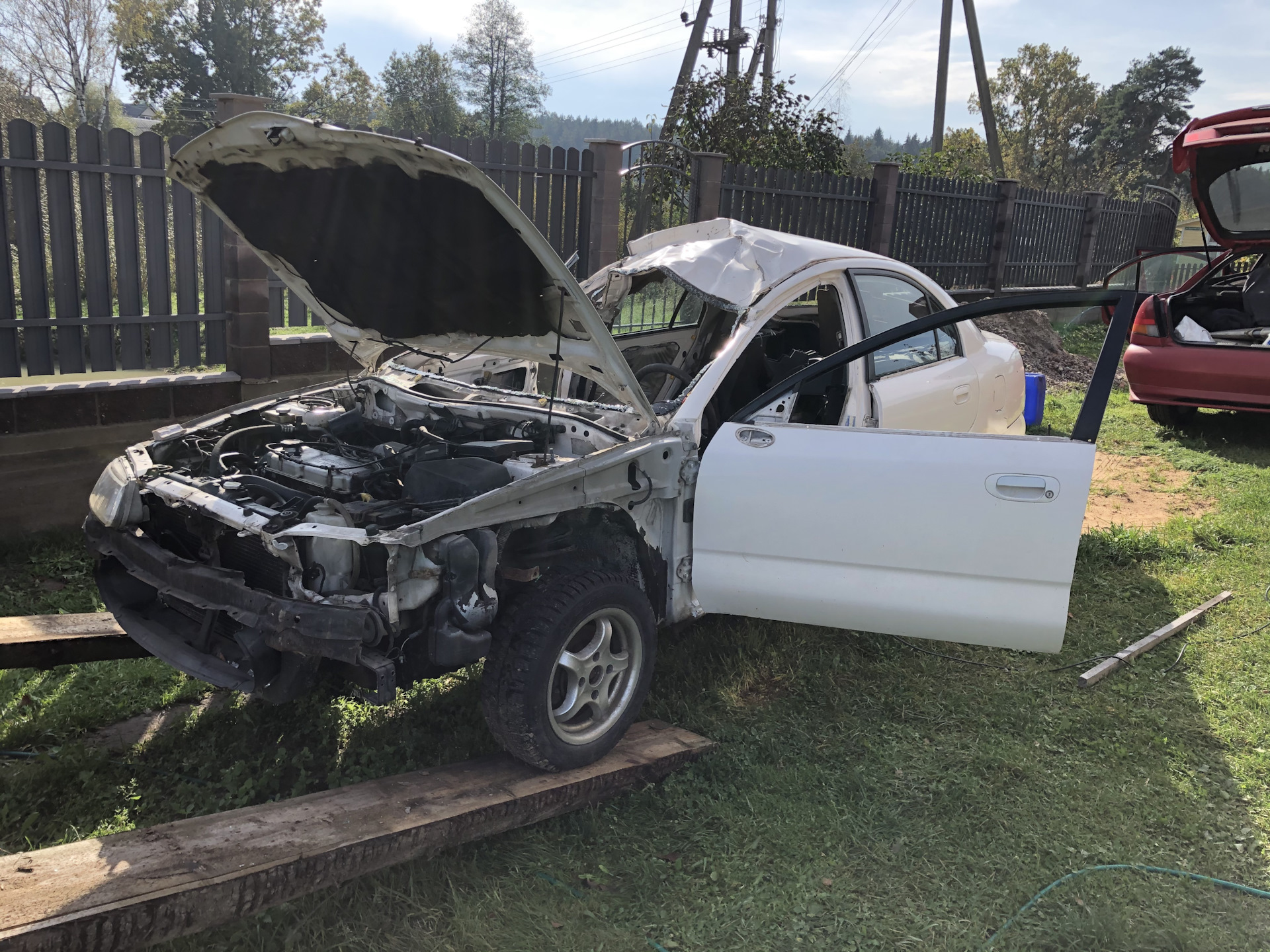

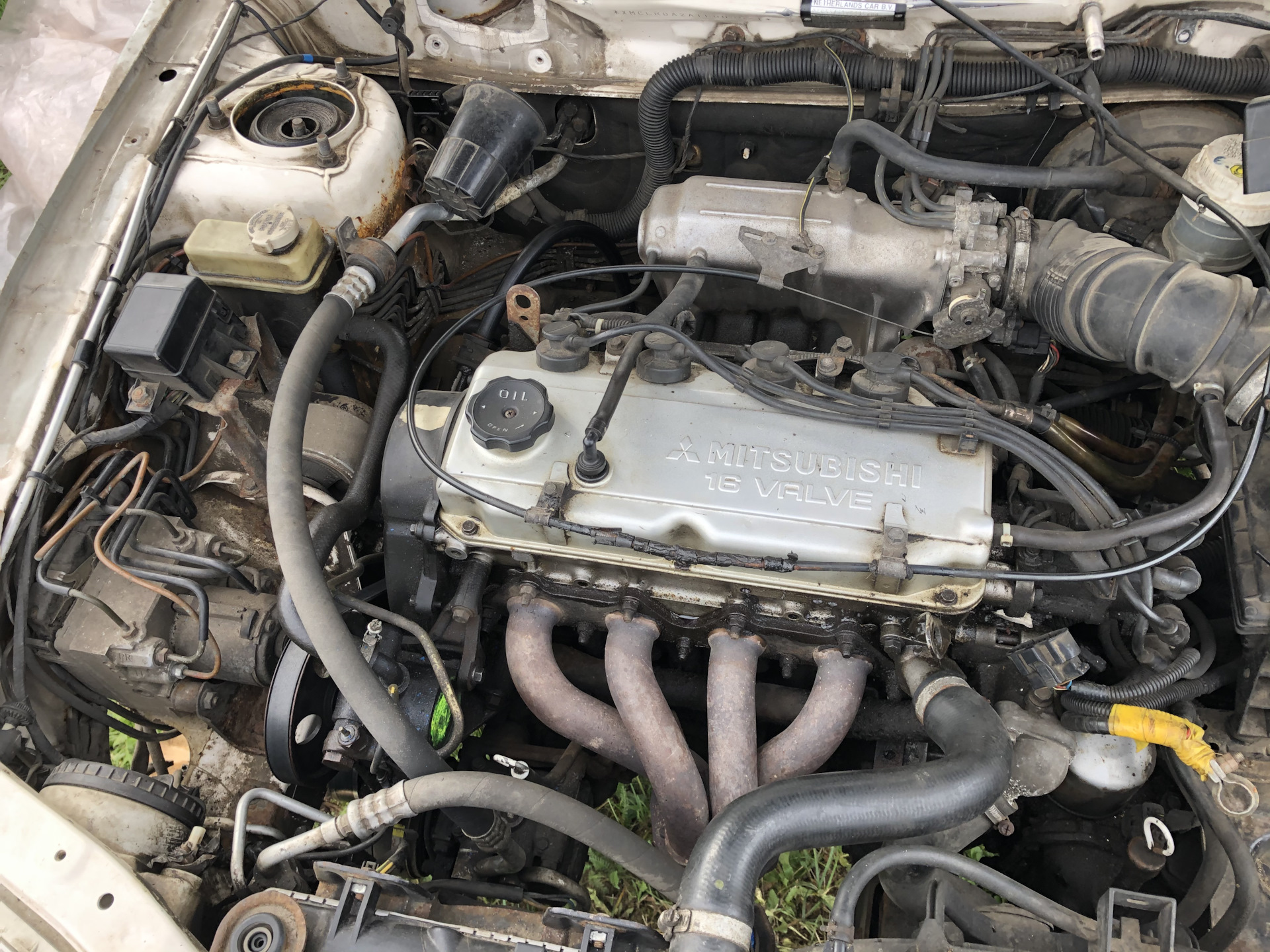

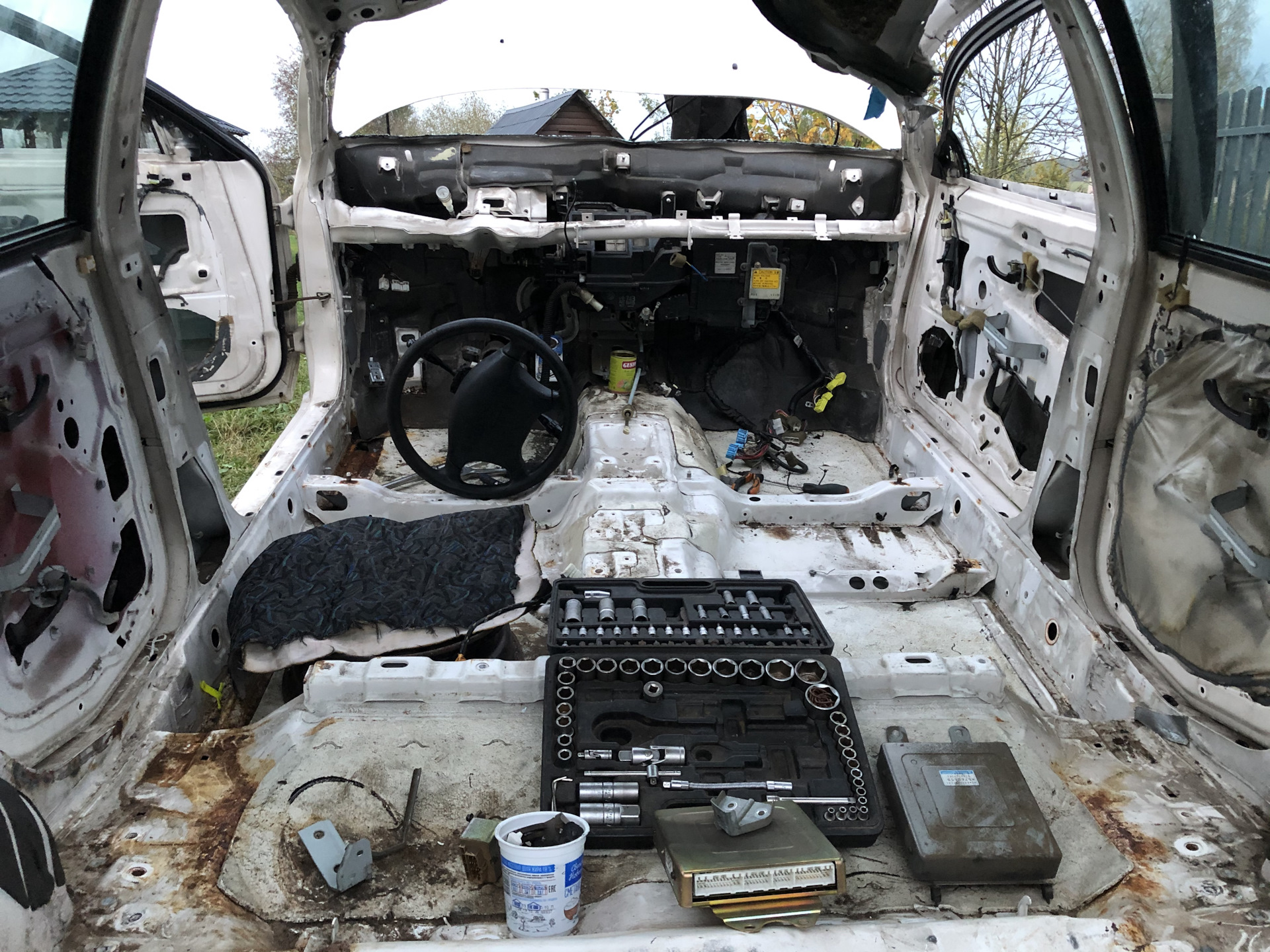

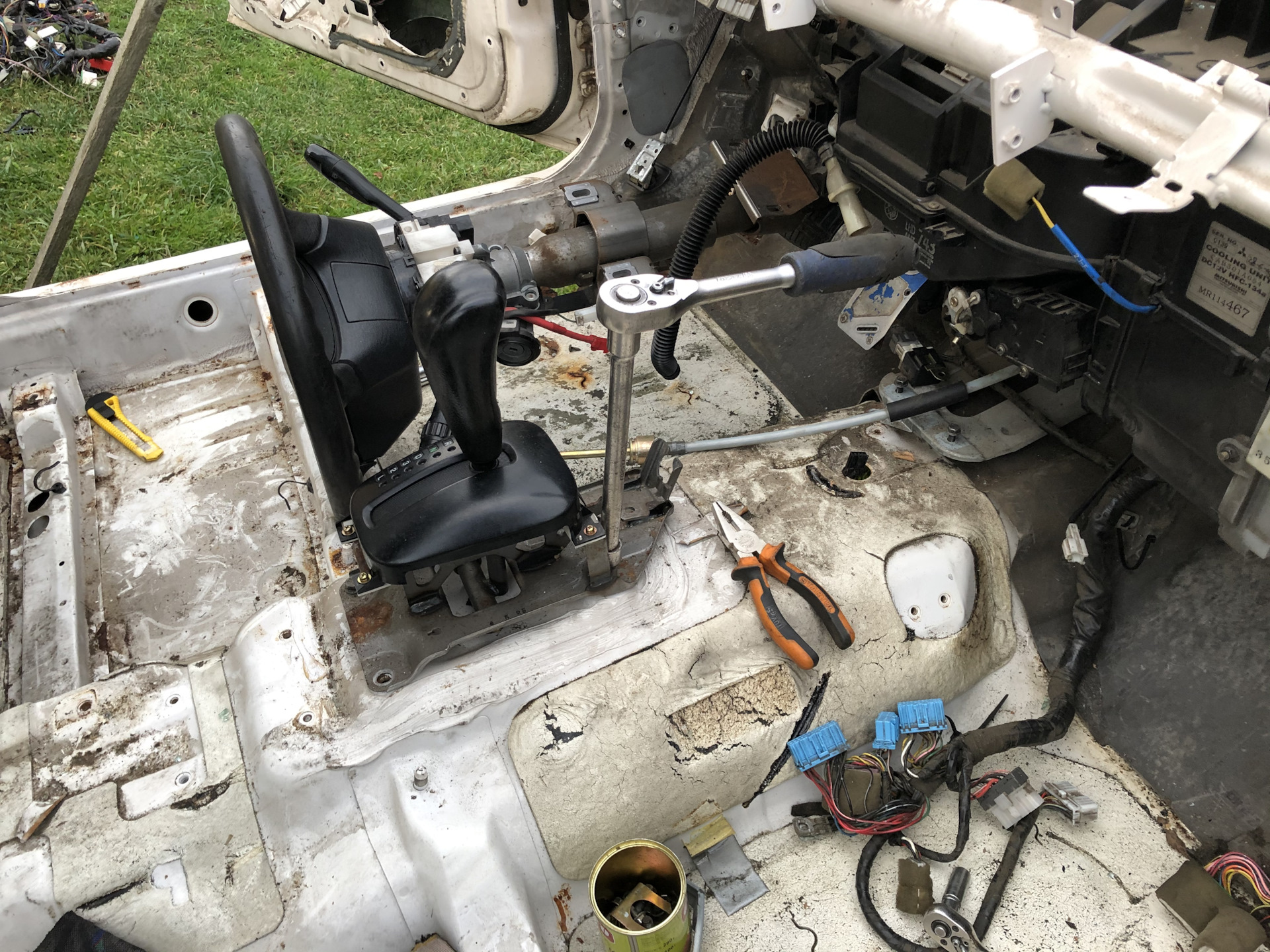

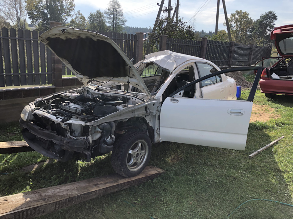

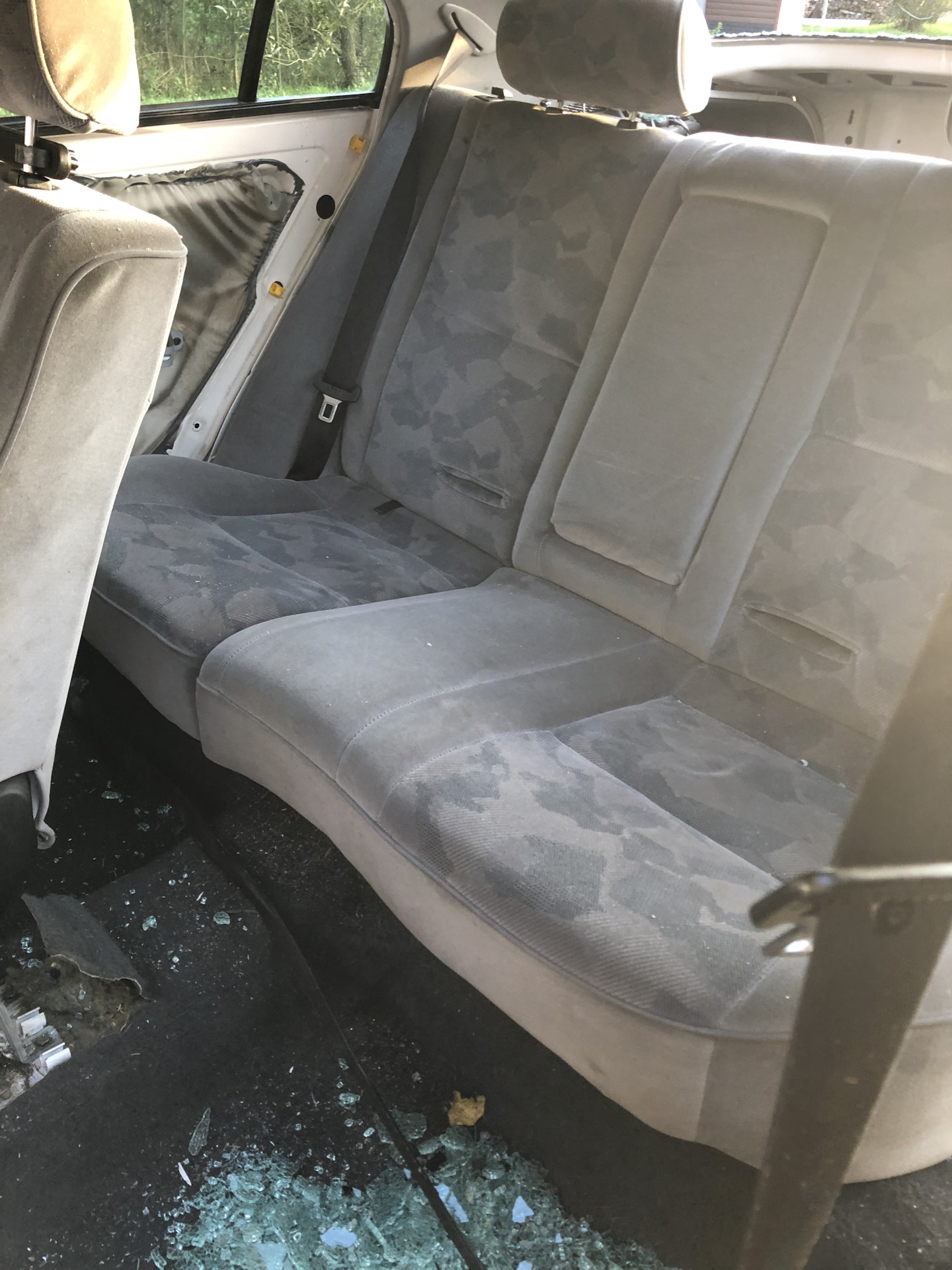

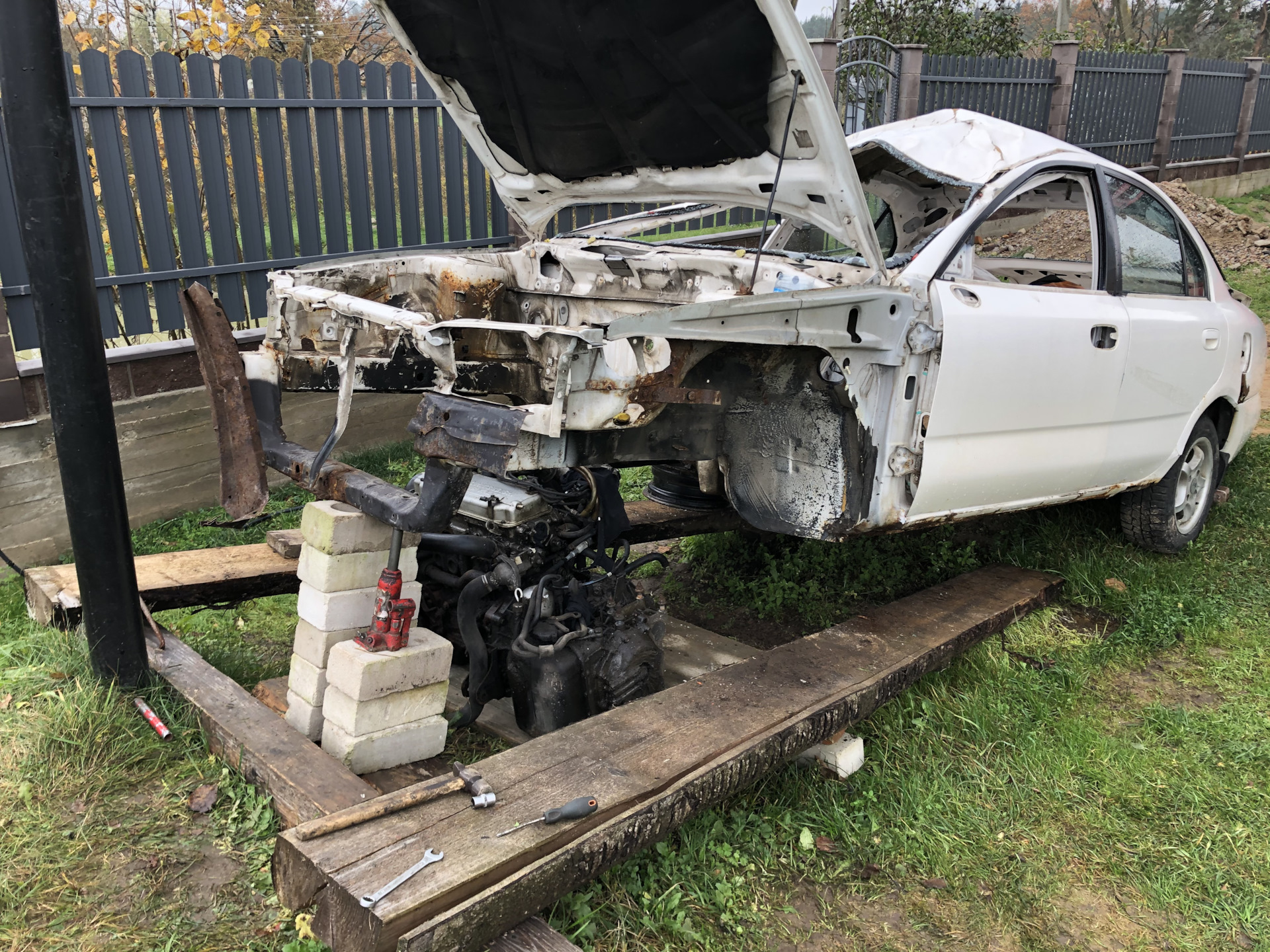

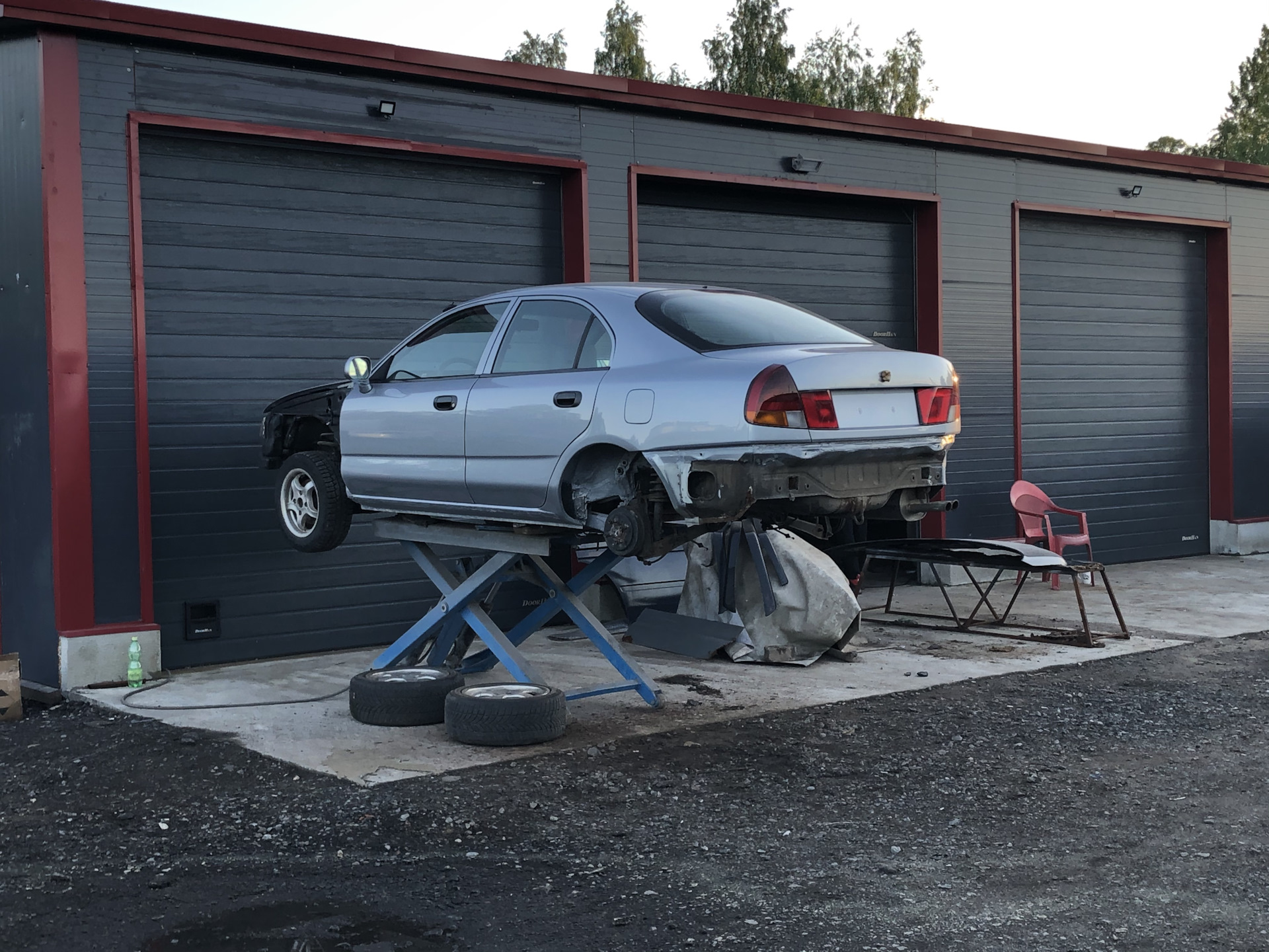

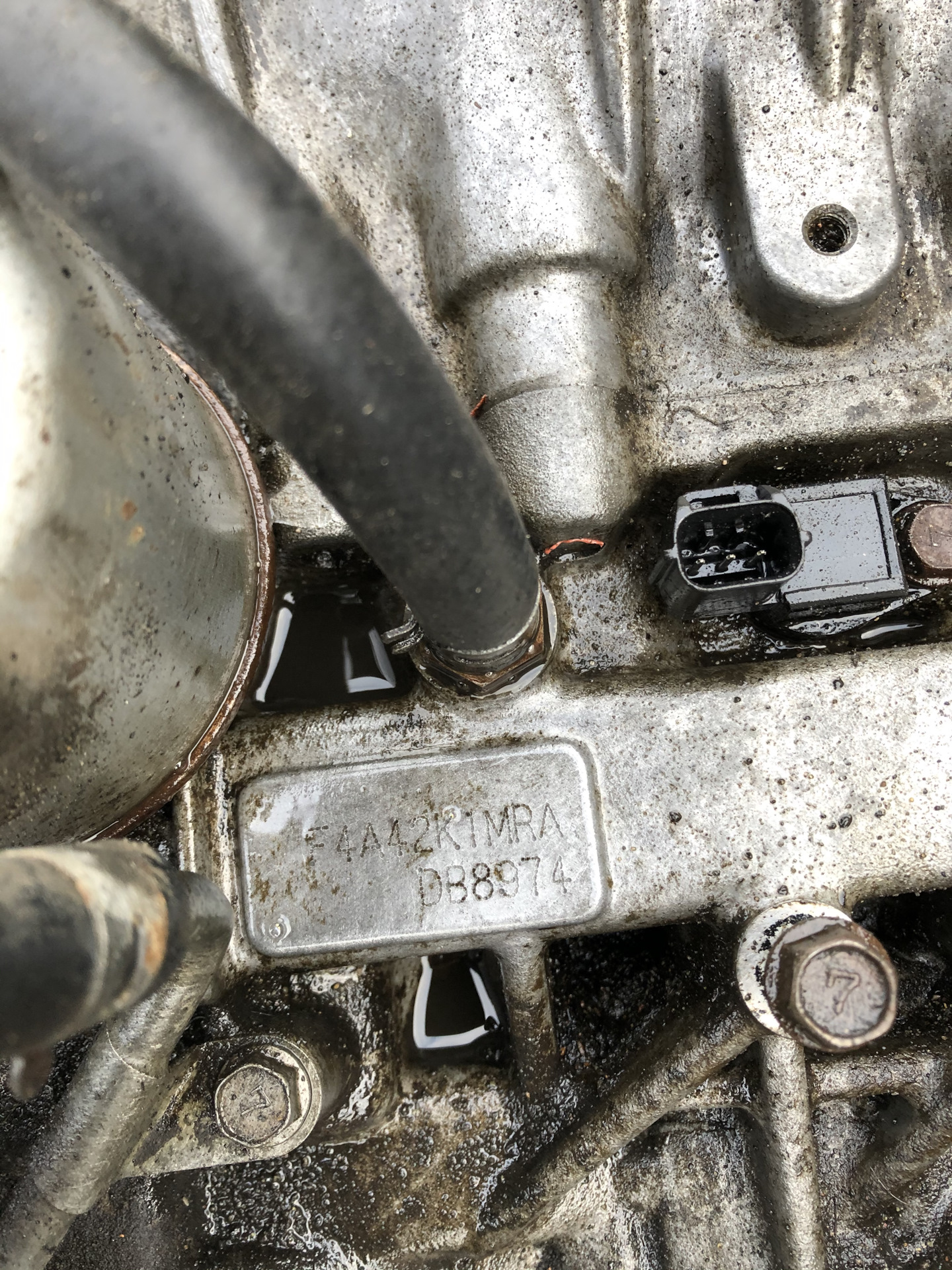

И буквально сразу мне совершенно случайно подвернулось объявление о продаже каризмы-донора с двигателем 1.8 mpi на АКПП, с ABS, ЭСП в круг, э/зеркалами, климатом, неплохим салоном и кучей всего, что меня заинтересовало. Машина была после ДТП и восстанавливать кузов смысла не было никакого, все остальное было в нормальном состоянии. Раздумывал я недолго, так как интересно было все это внедрить, и вскоре донор был уже у меня. К слову, моя каризма была 1.6 МКПП с ГУРом и на этом все) Далее нужно было все разобрать, отмыть, подкрасить, в общем привести в нормальное состояние для дальнейшего свапа.

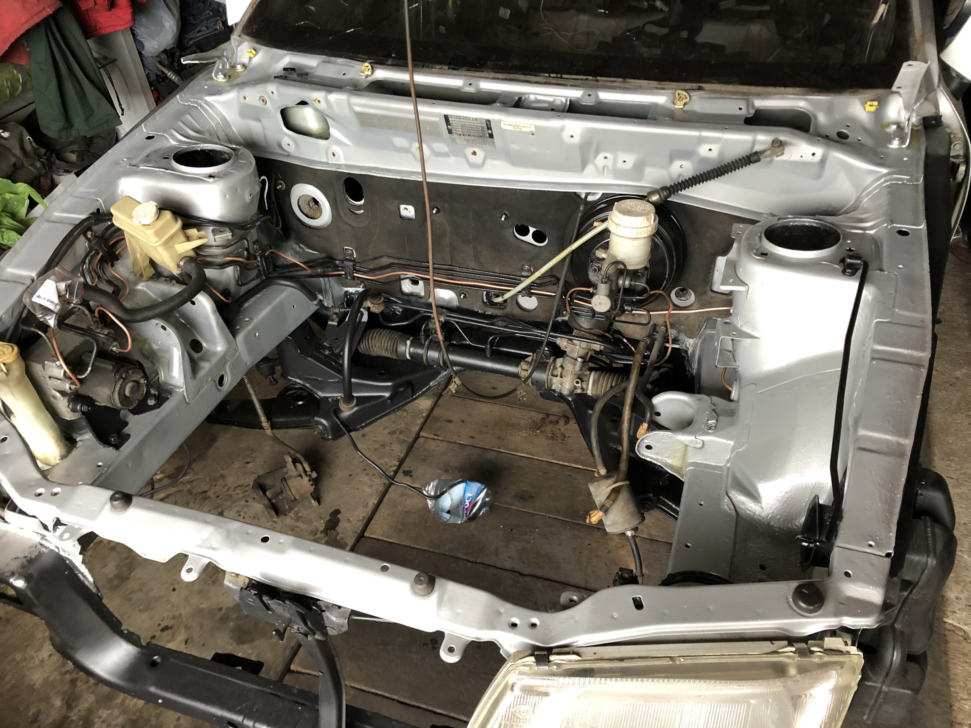

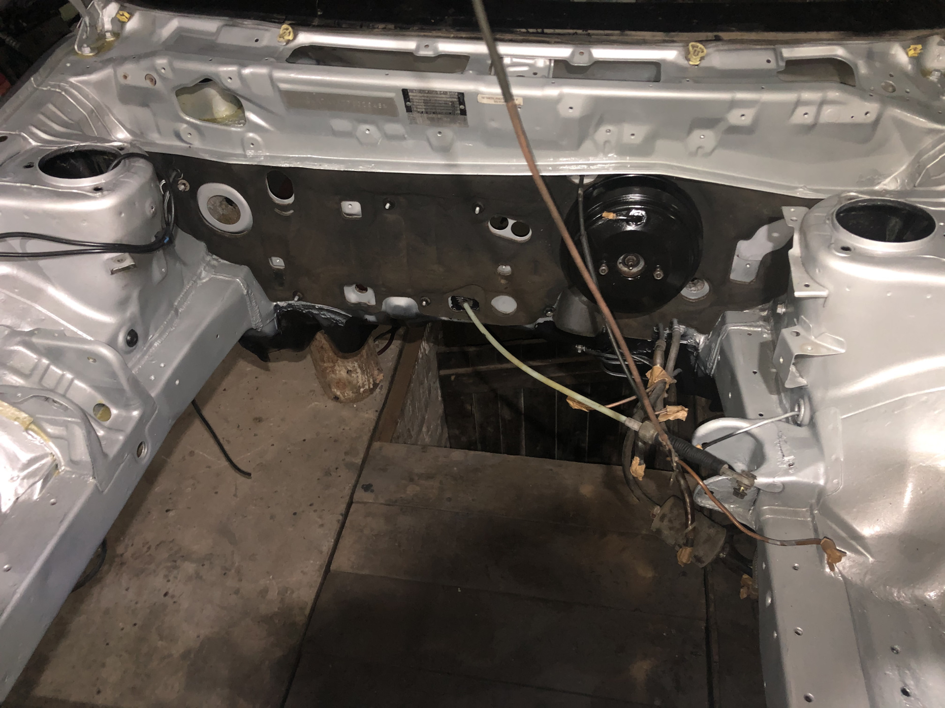

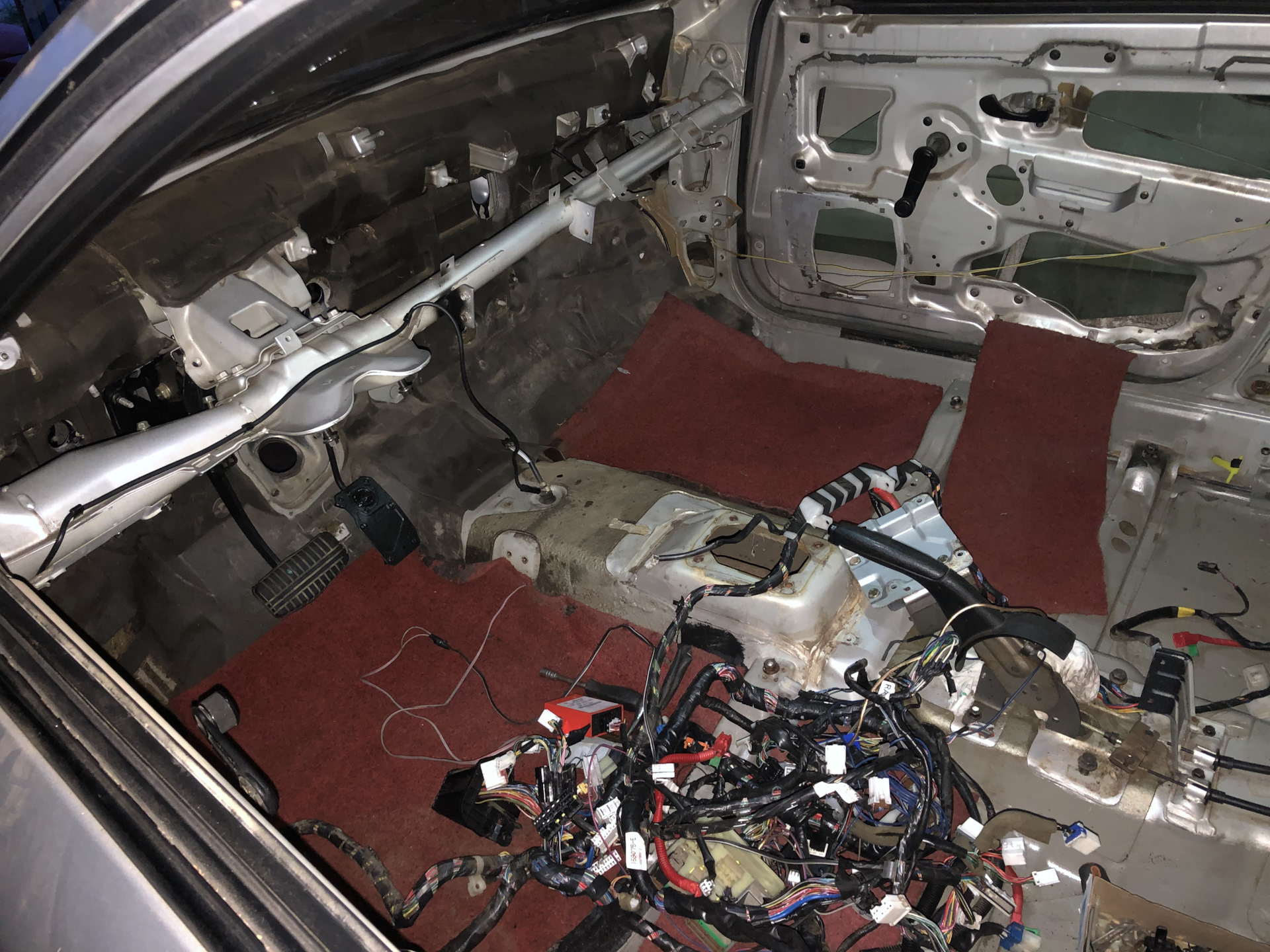

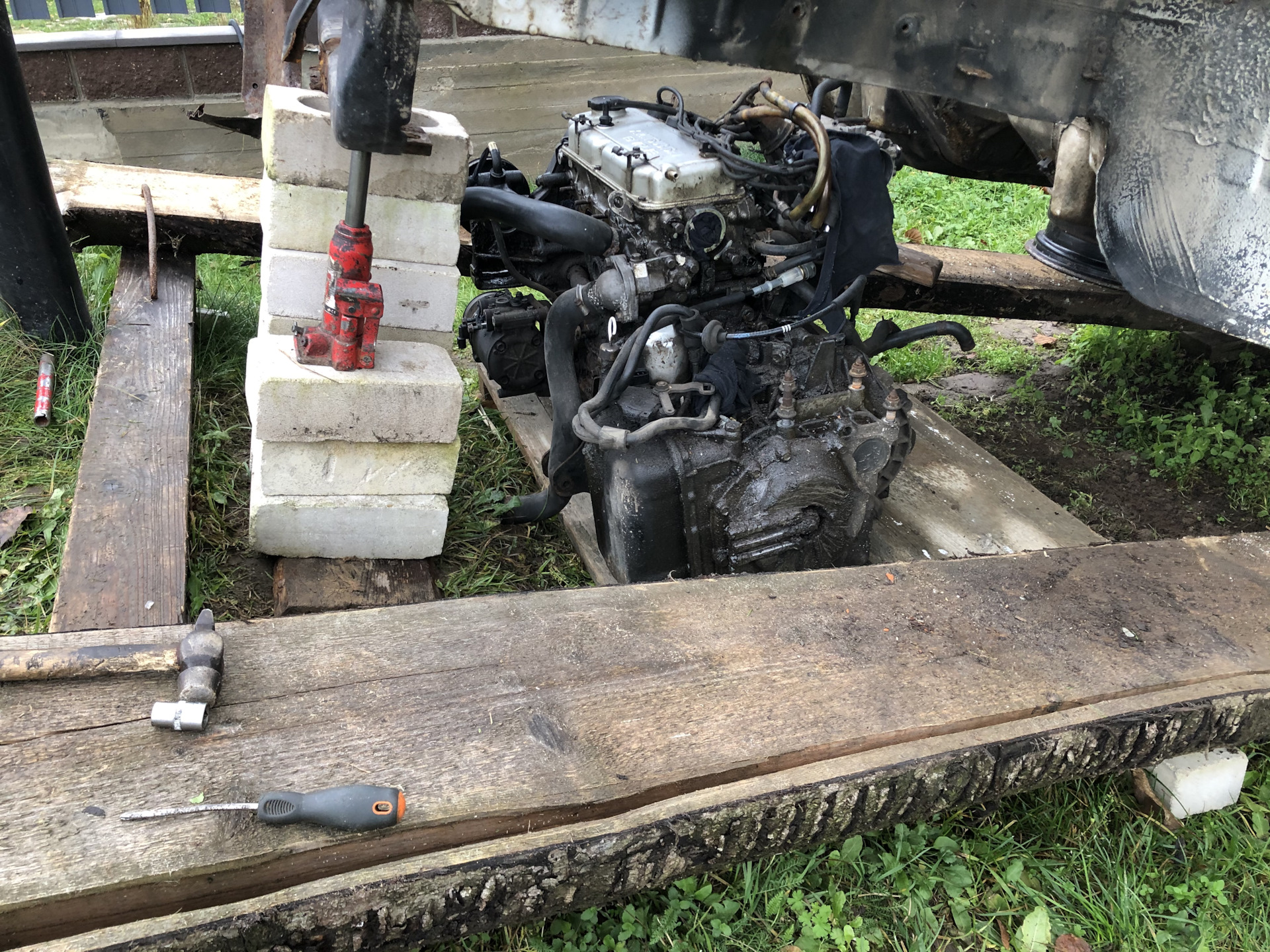

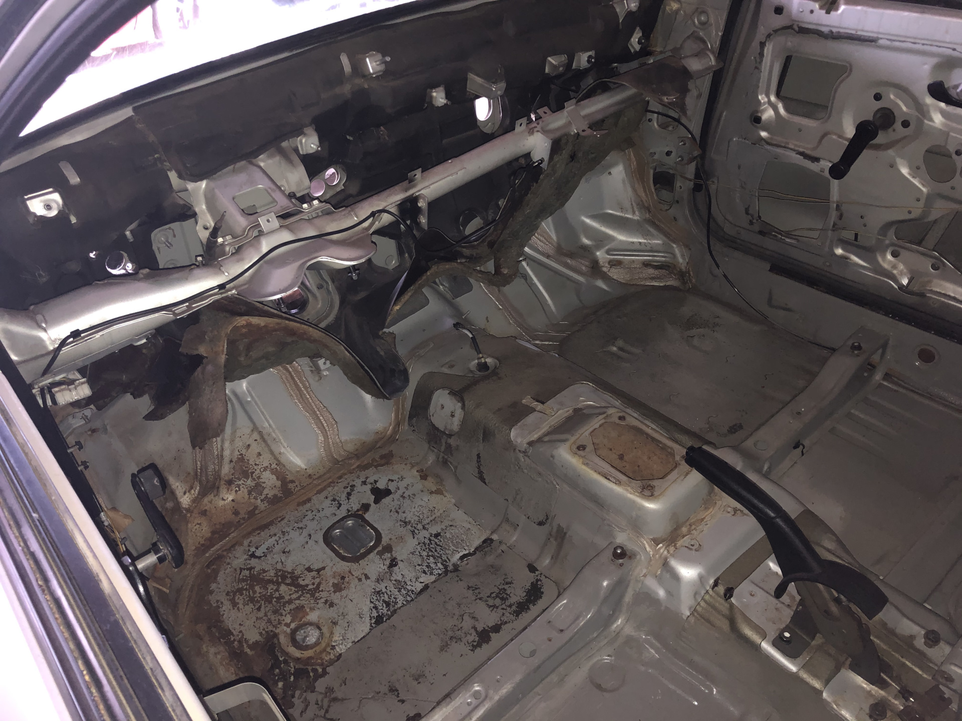

Попутно разбиралась и подготавливалась к свапу моя каризма.

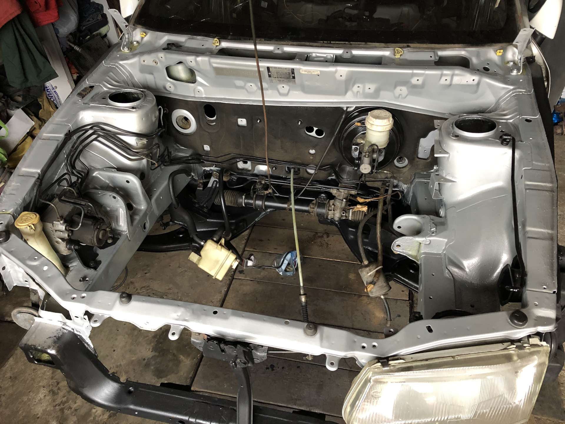

Первым делом была установлена тормозная система с ABS, заменен вакуумник, ГТЦ, тормозные трубки, шланги, суппорта, диски и колодки. На 1.8 все немного помощнее.

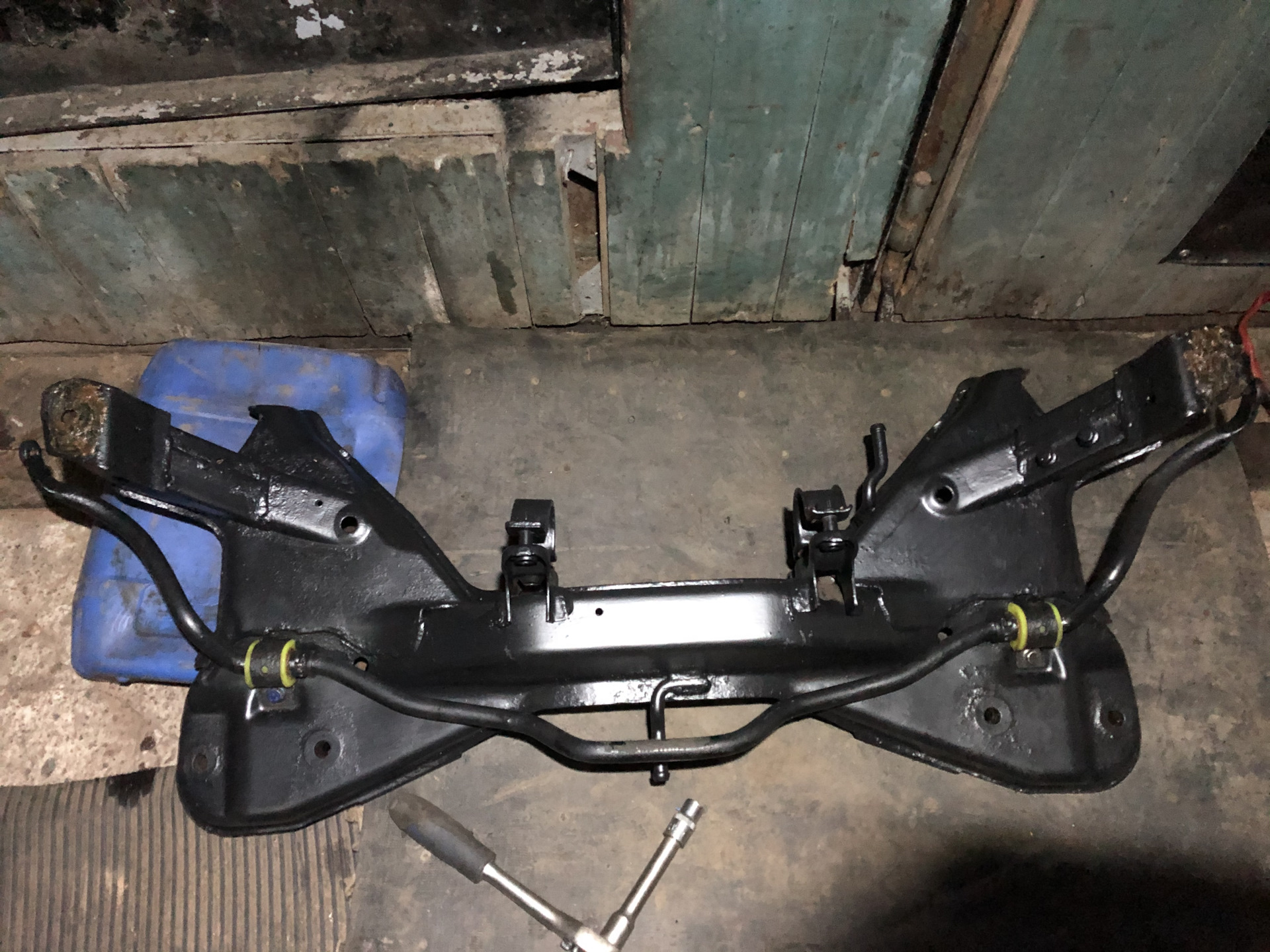

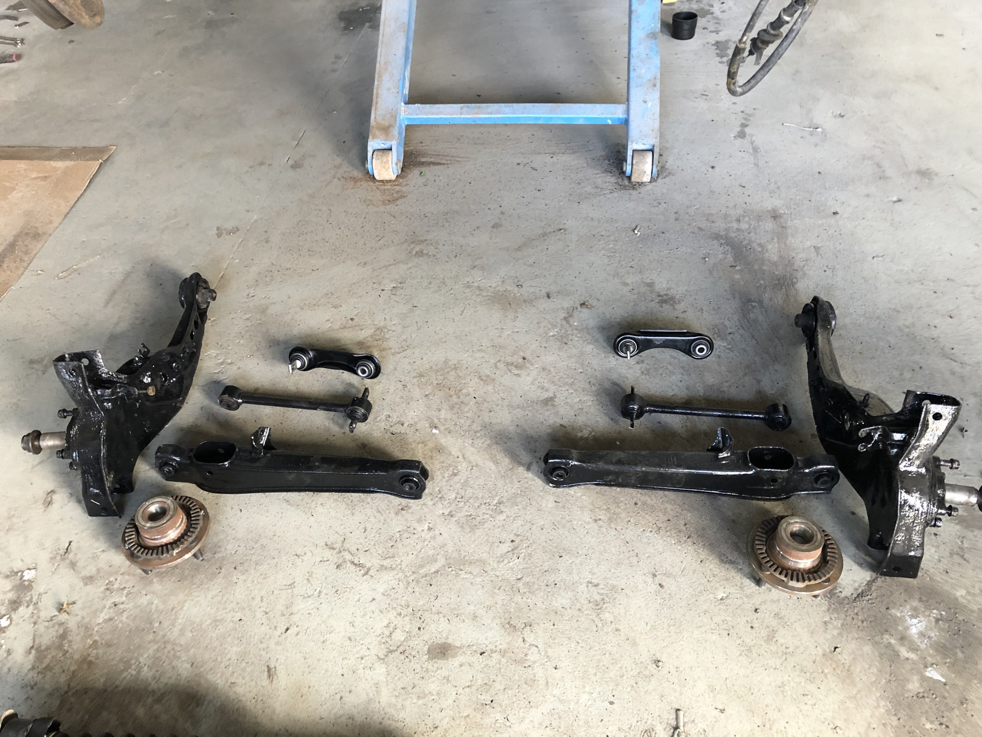

Подшаманил немного подрамник, заменив втулки на полиуретан.

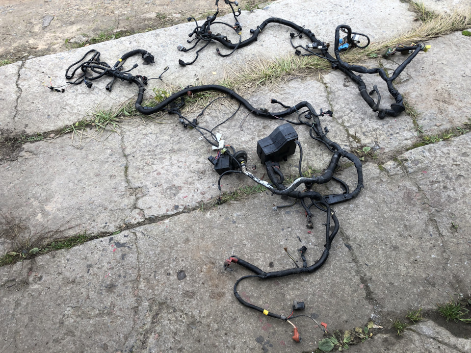

Подготовлены "новые" косы.

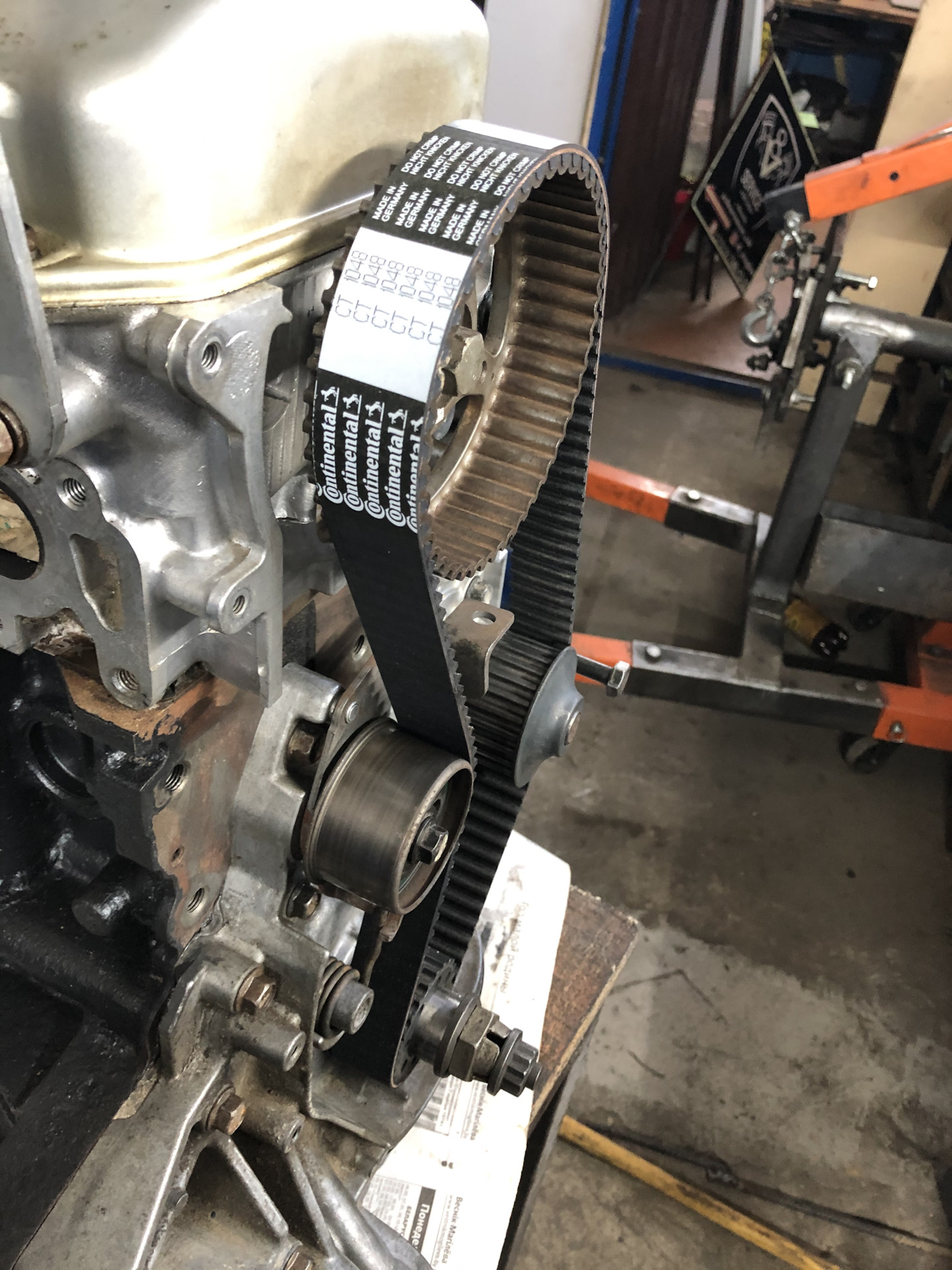

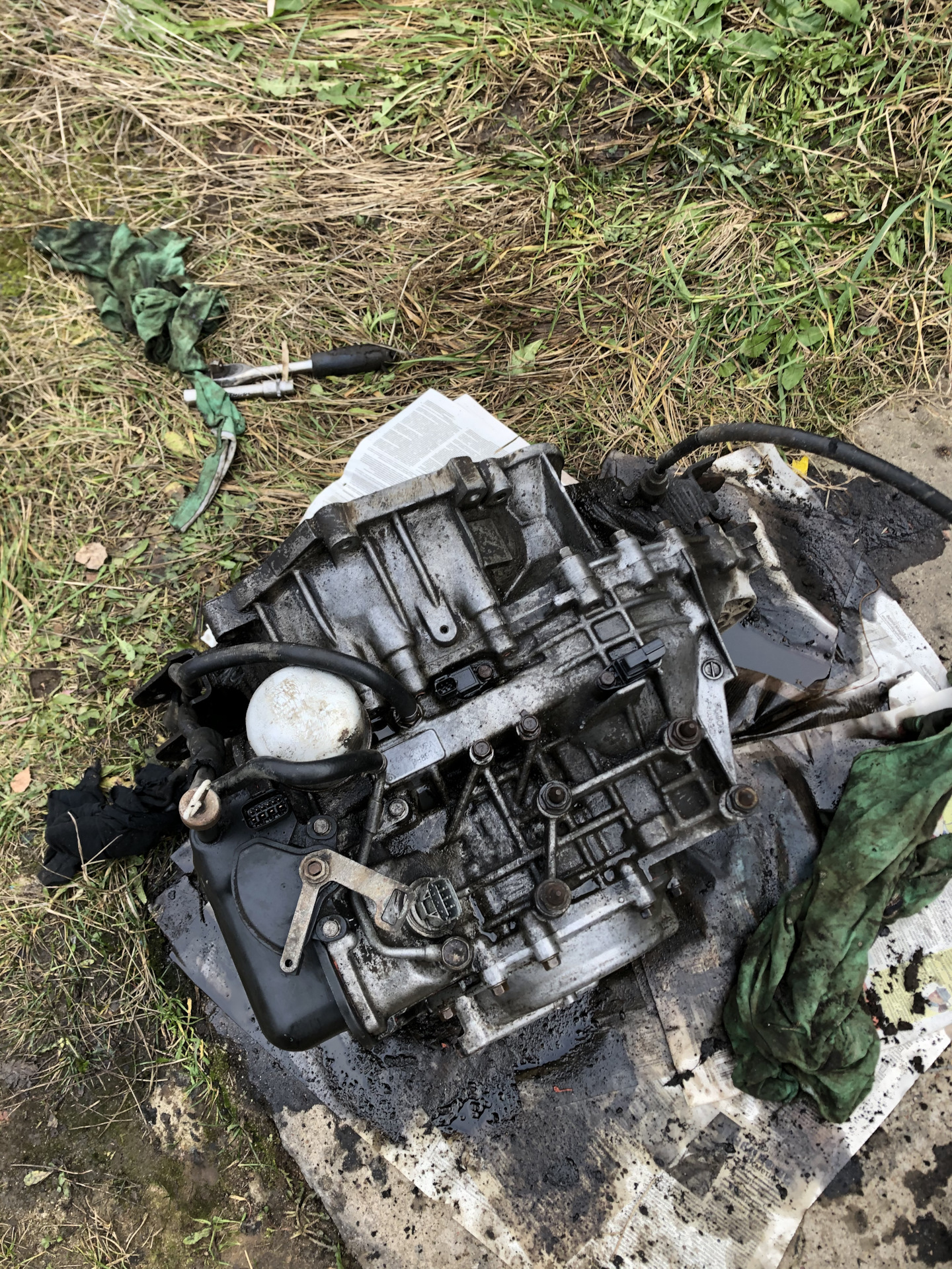

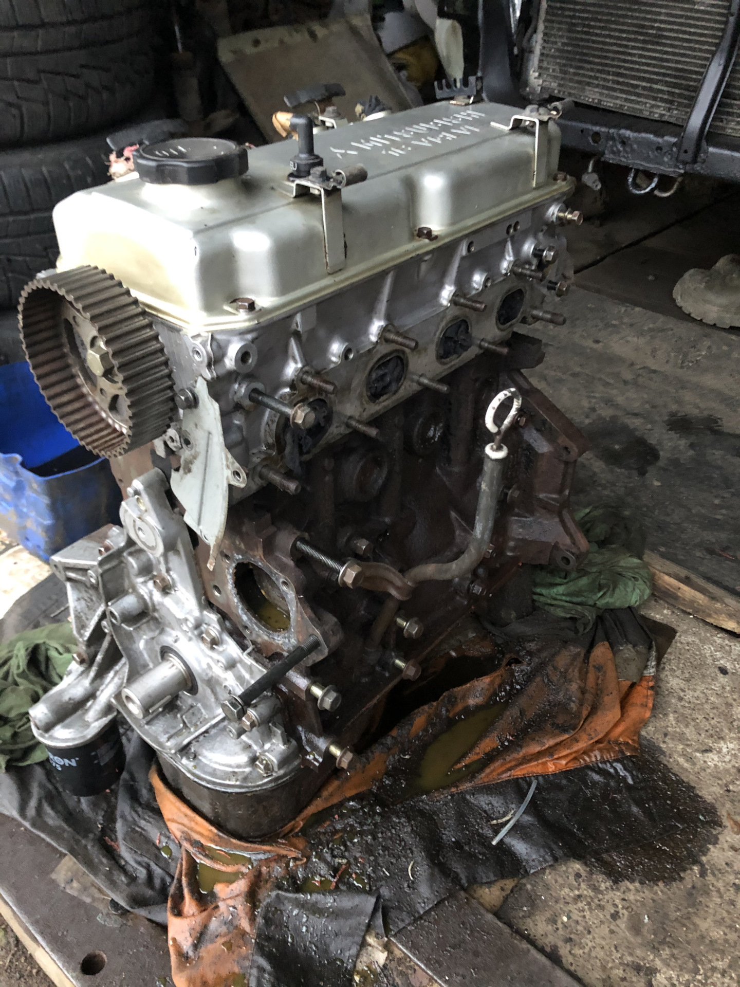

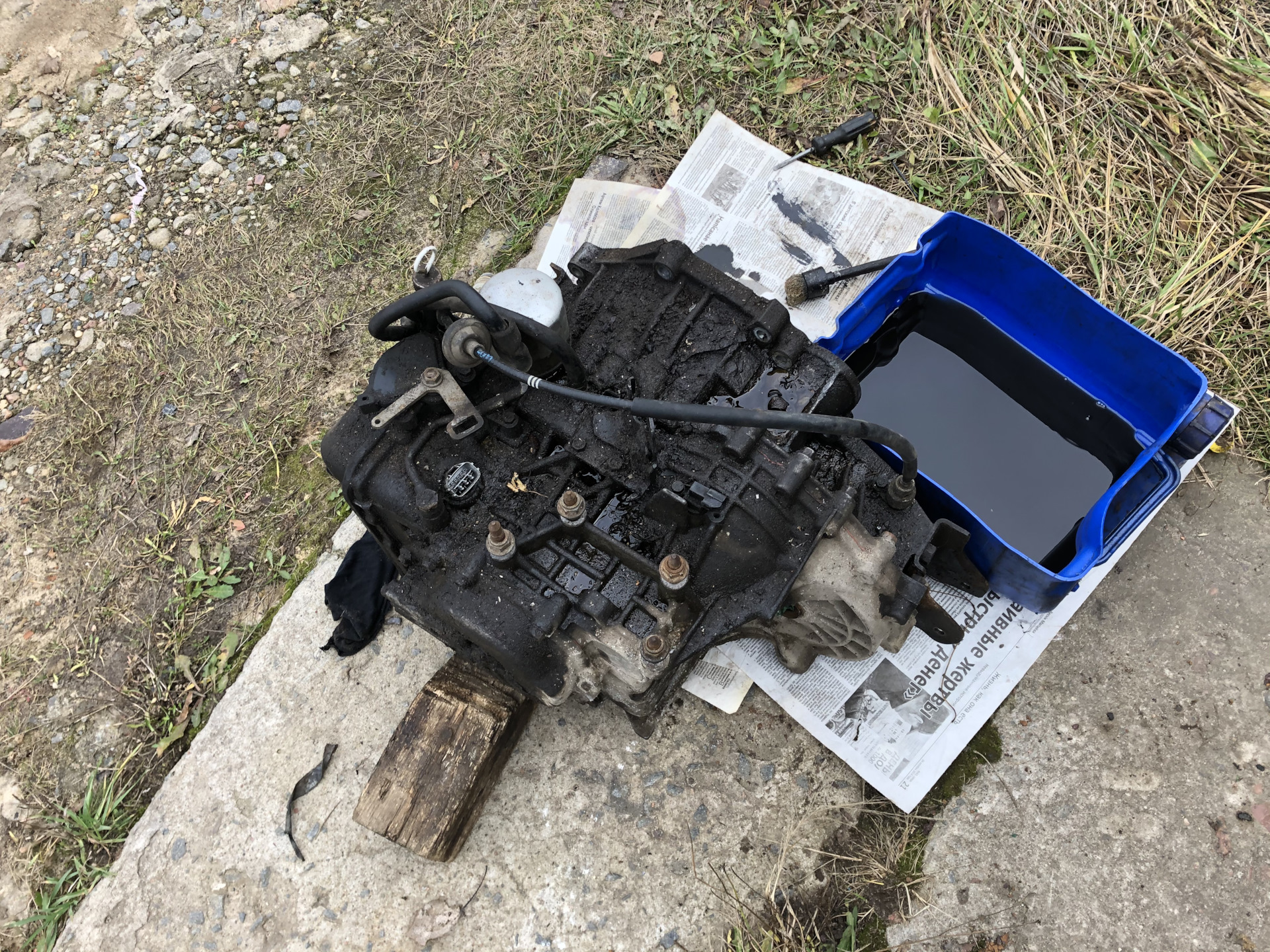

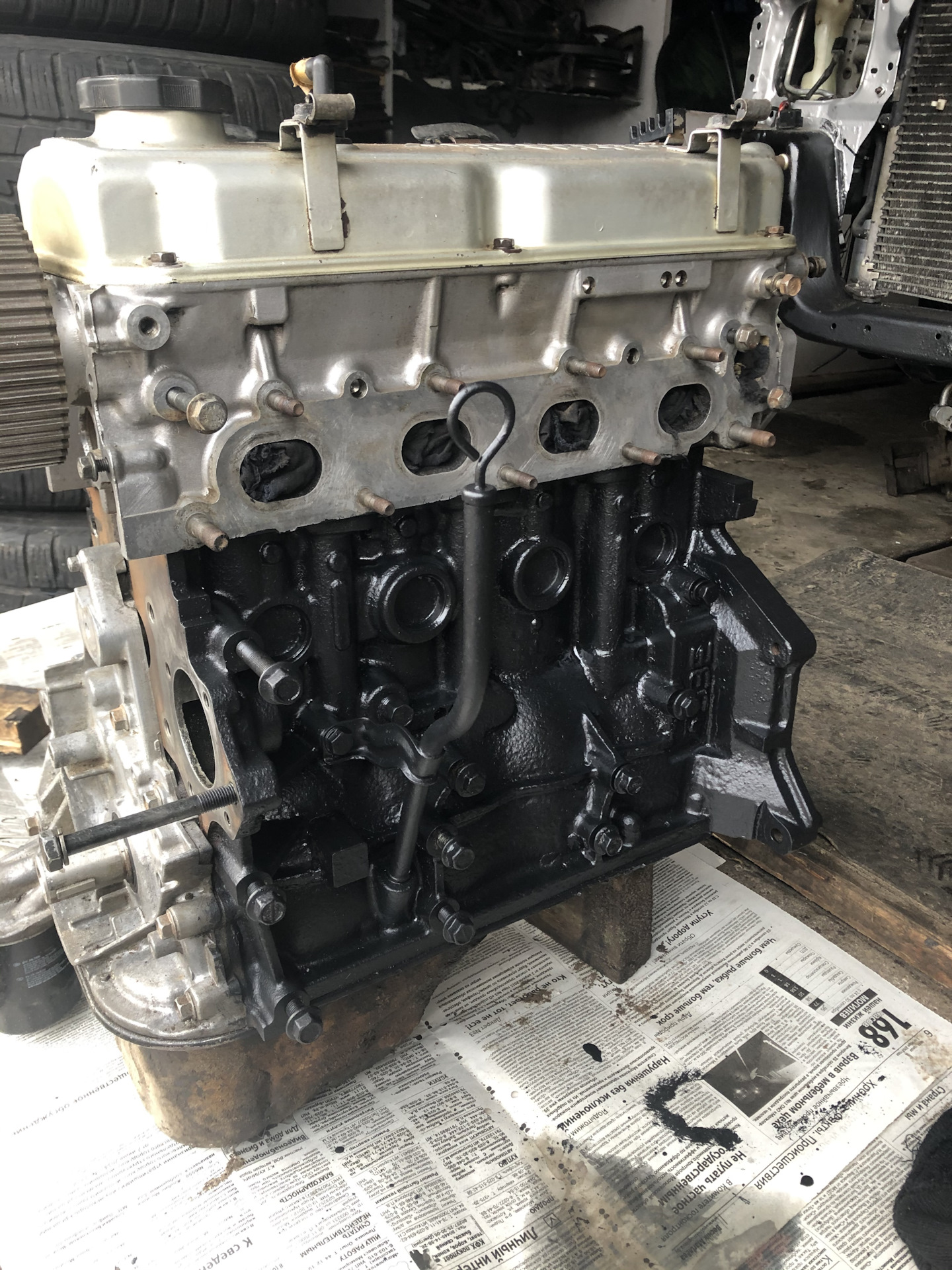

Отмыл АКПП и ДВС. Произведена замена всех сальников, ремней, прокладки клапанной крышки со свечными колодцами, свечей и т.д.
Приобретено масло в АКПП.

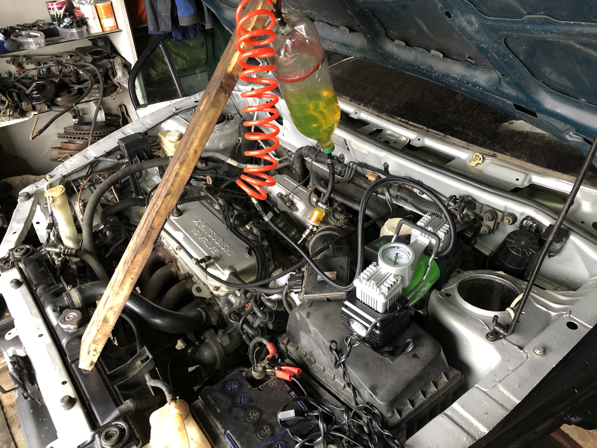

25 декабря 2020 ДВС был успешно запущен и была сделана промывка форсунок ЛАВРОМ.

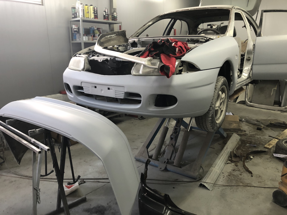

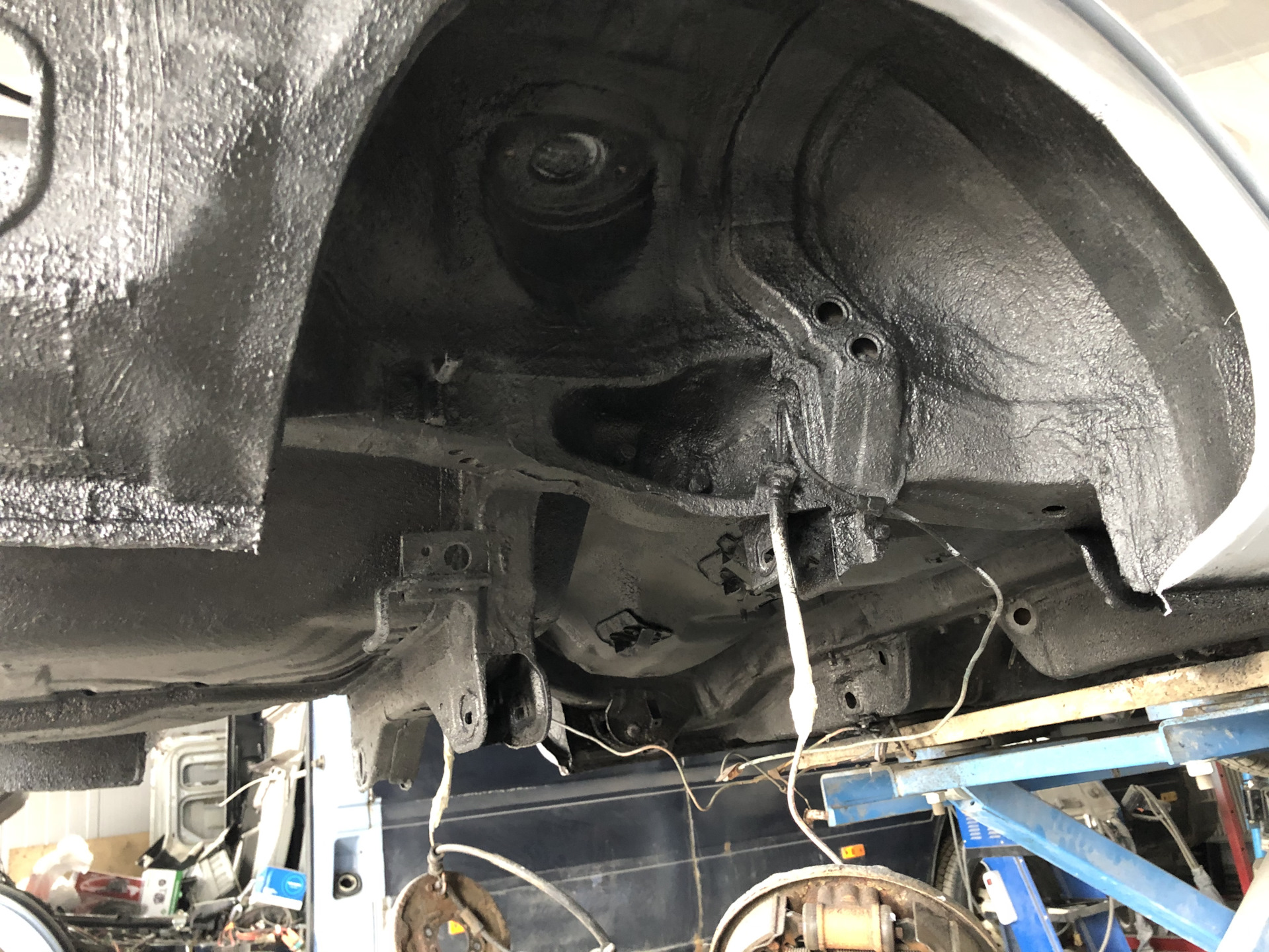

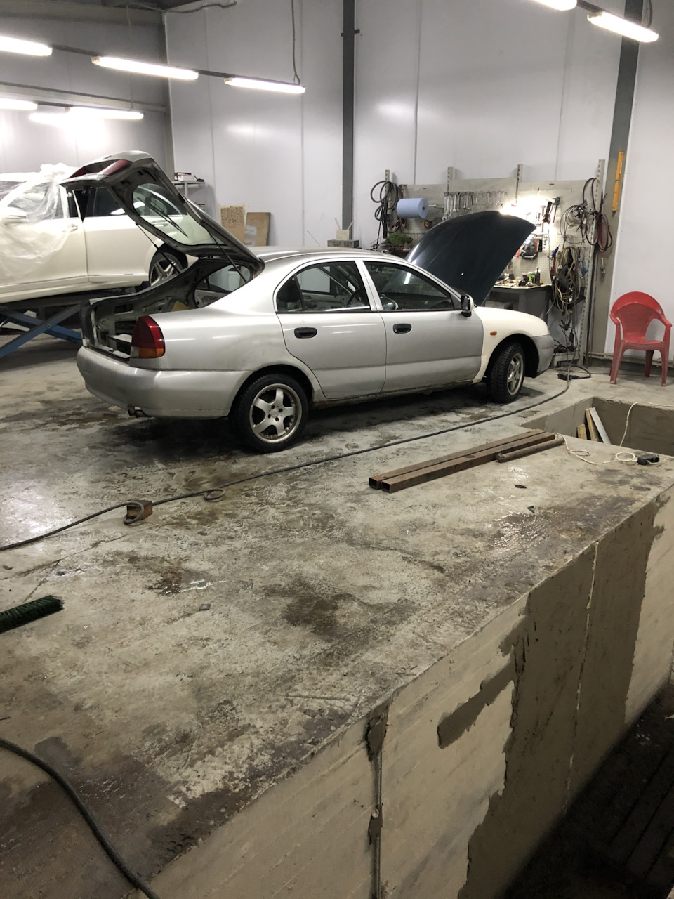

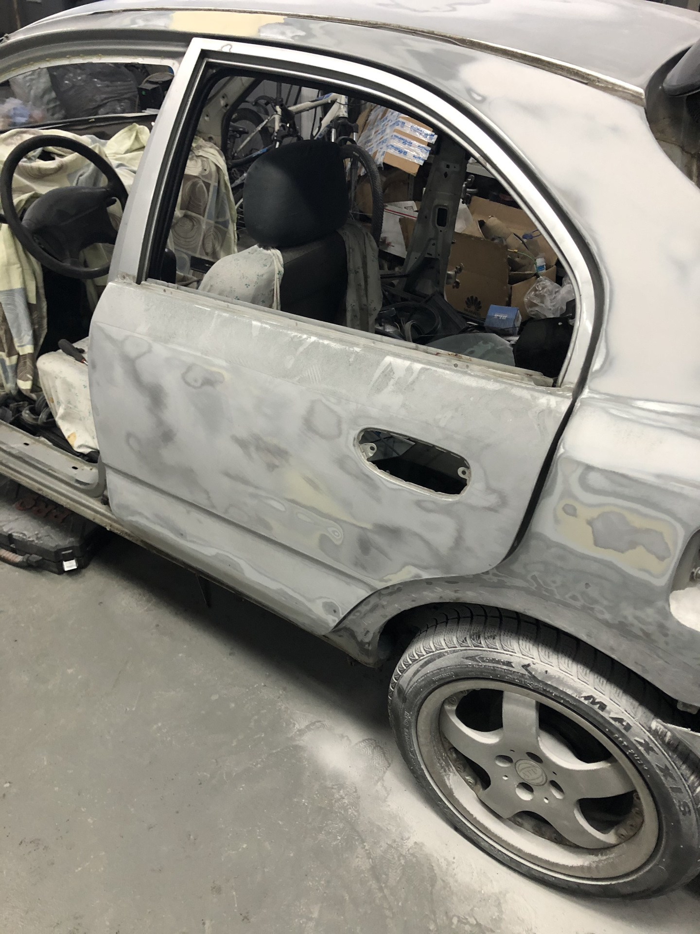

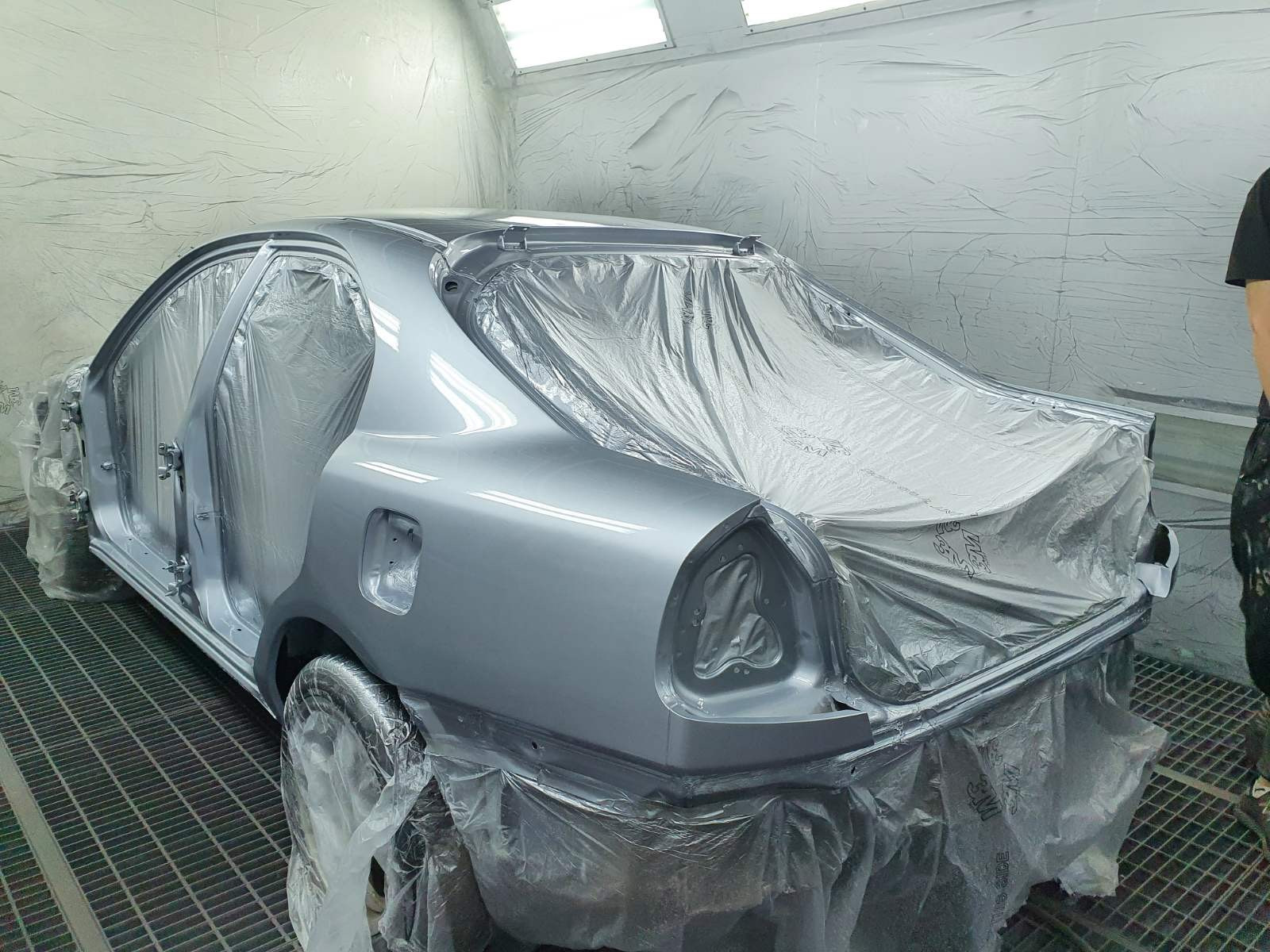

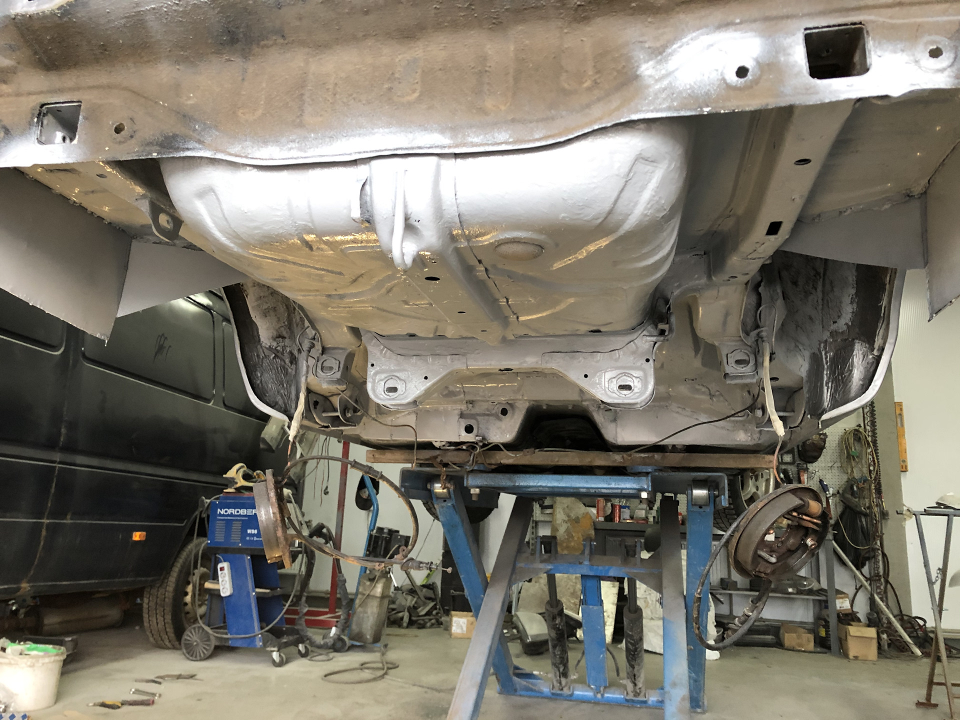

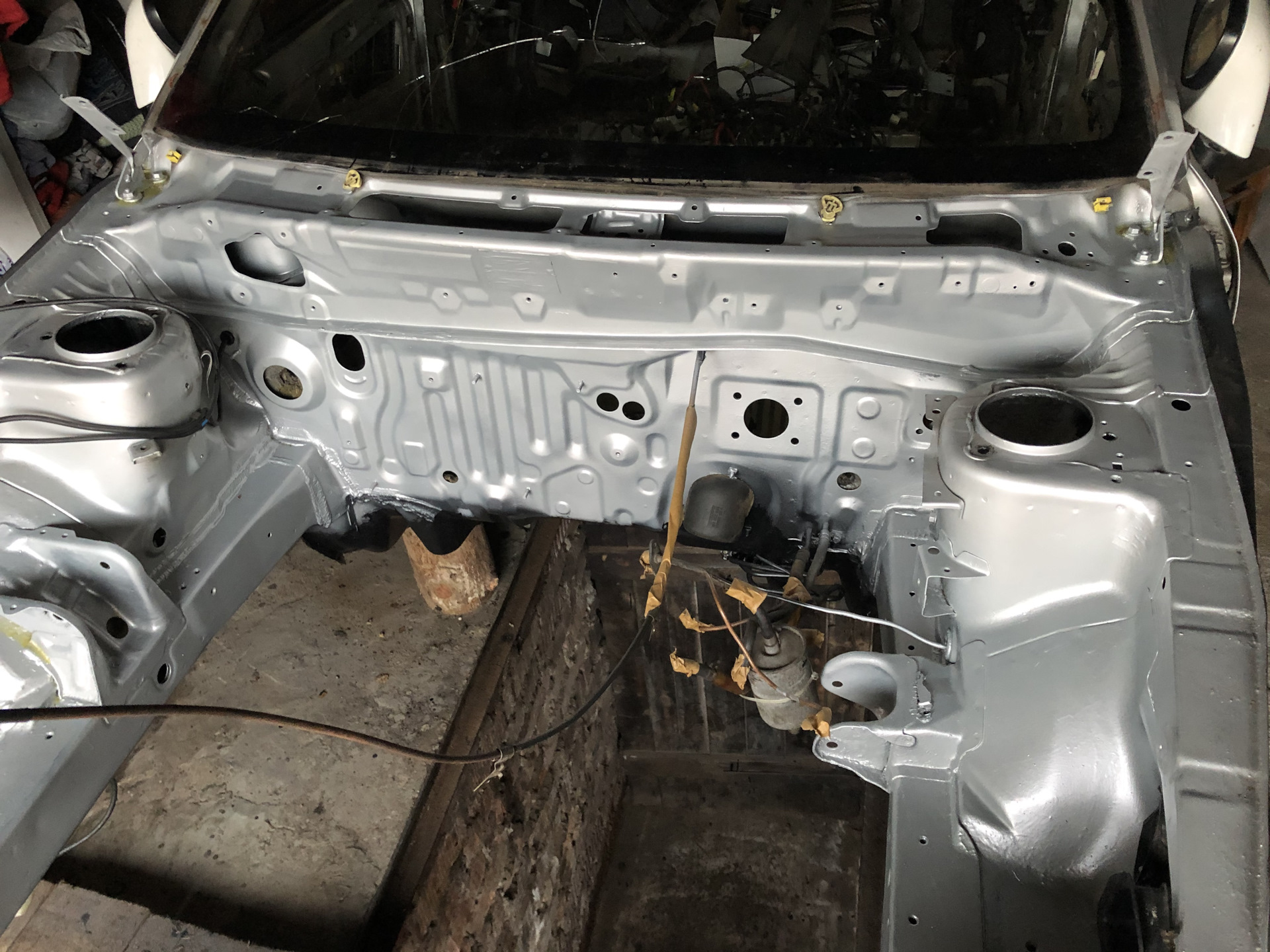

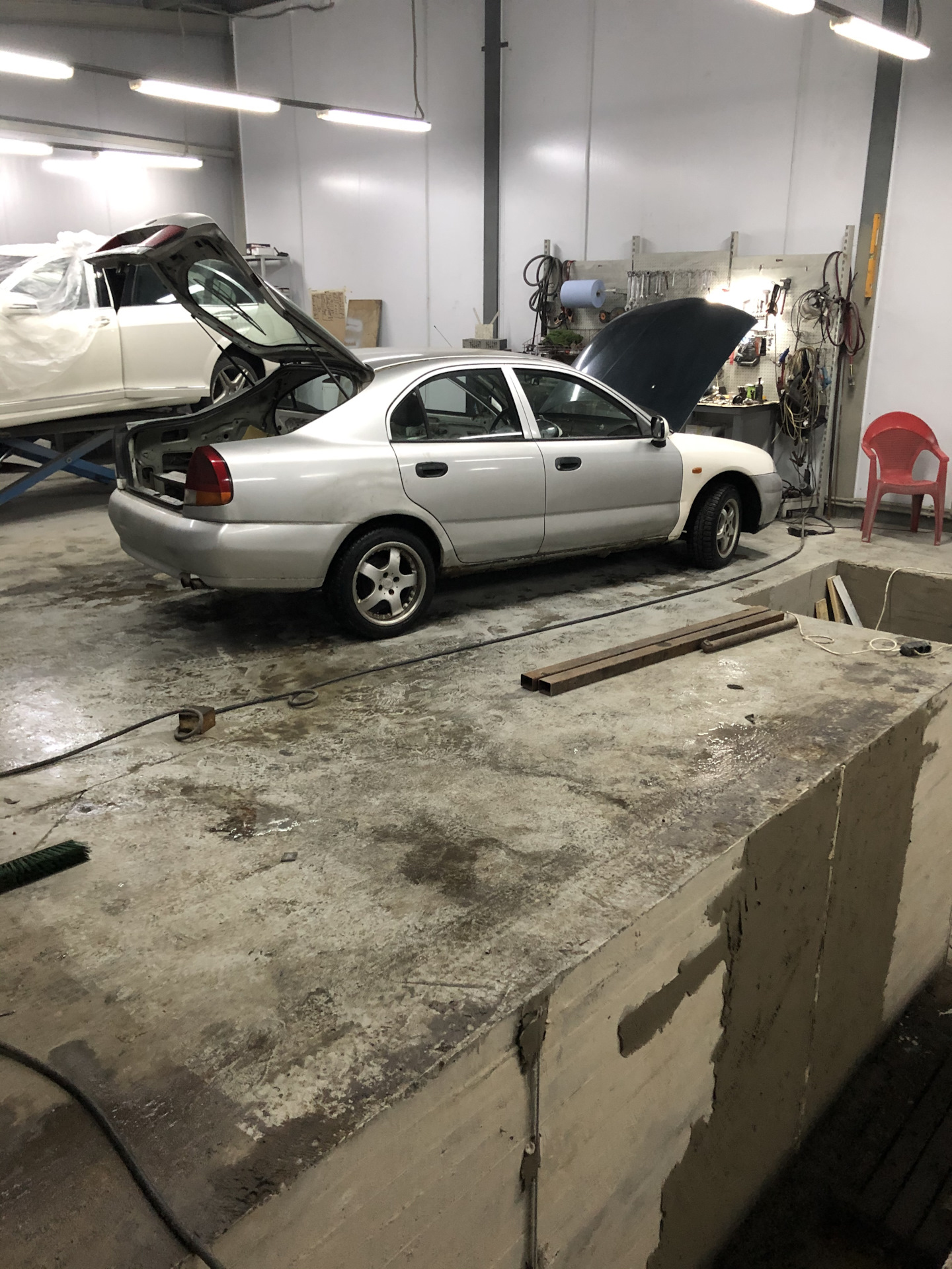

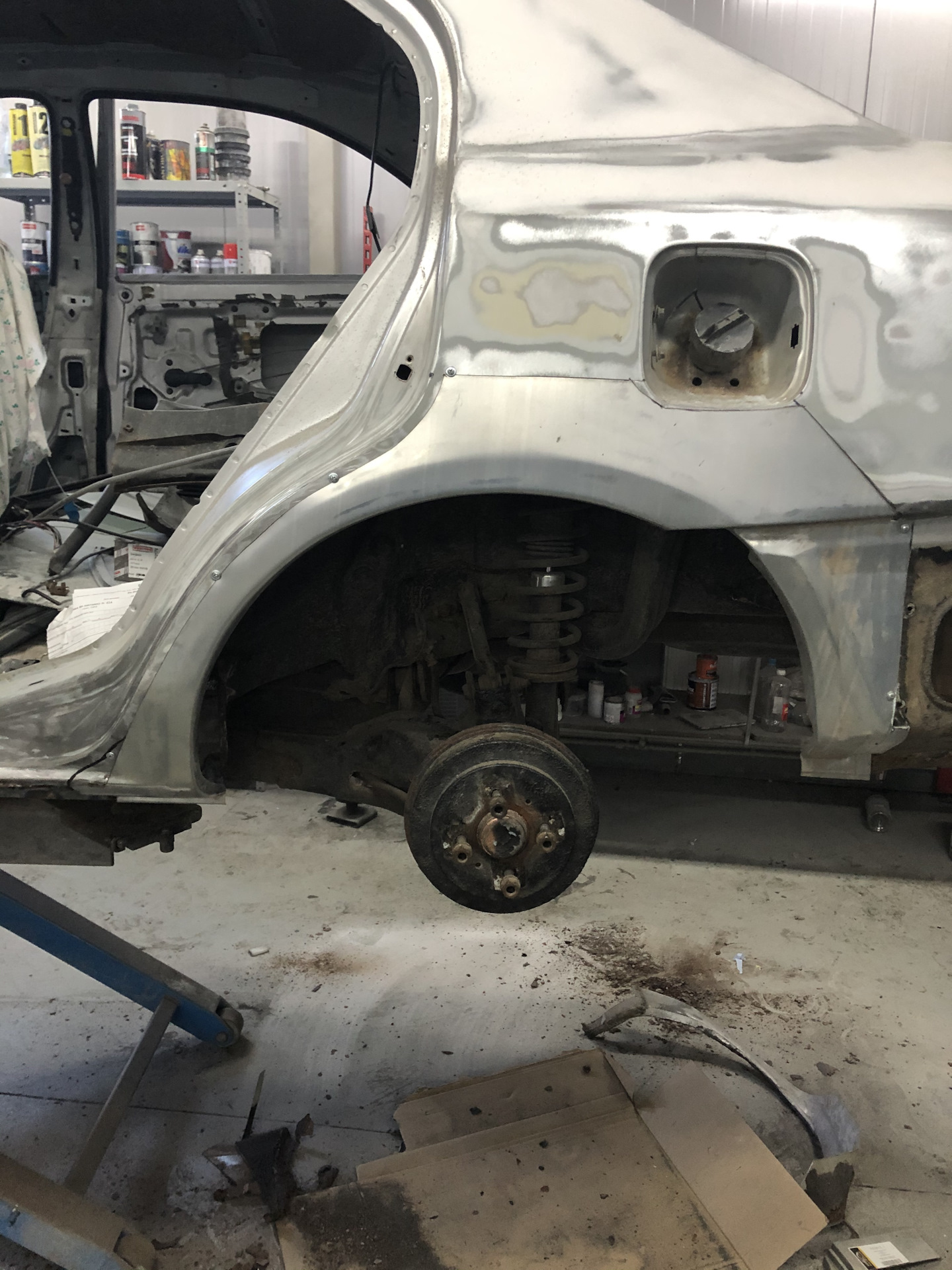

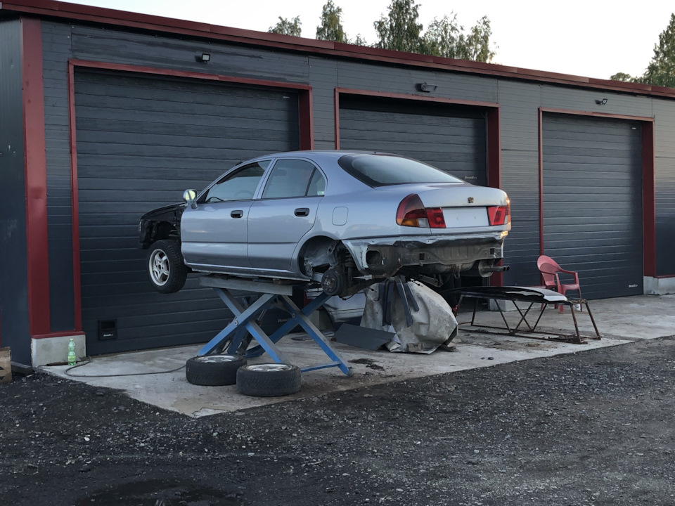

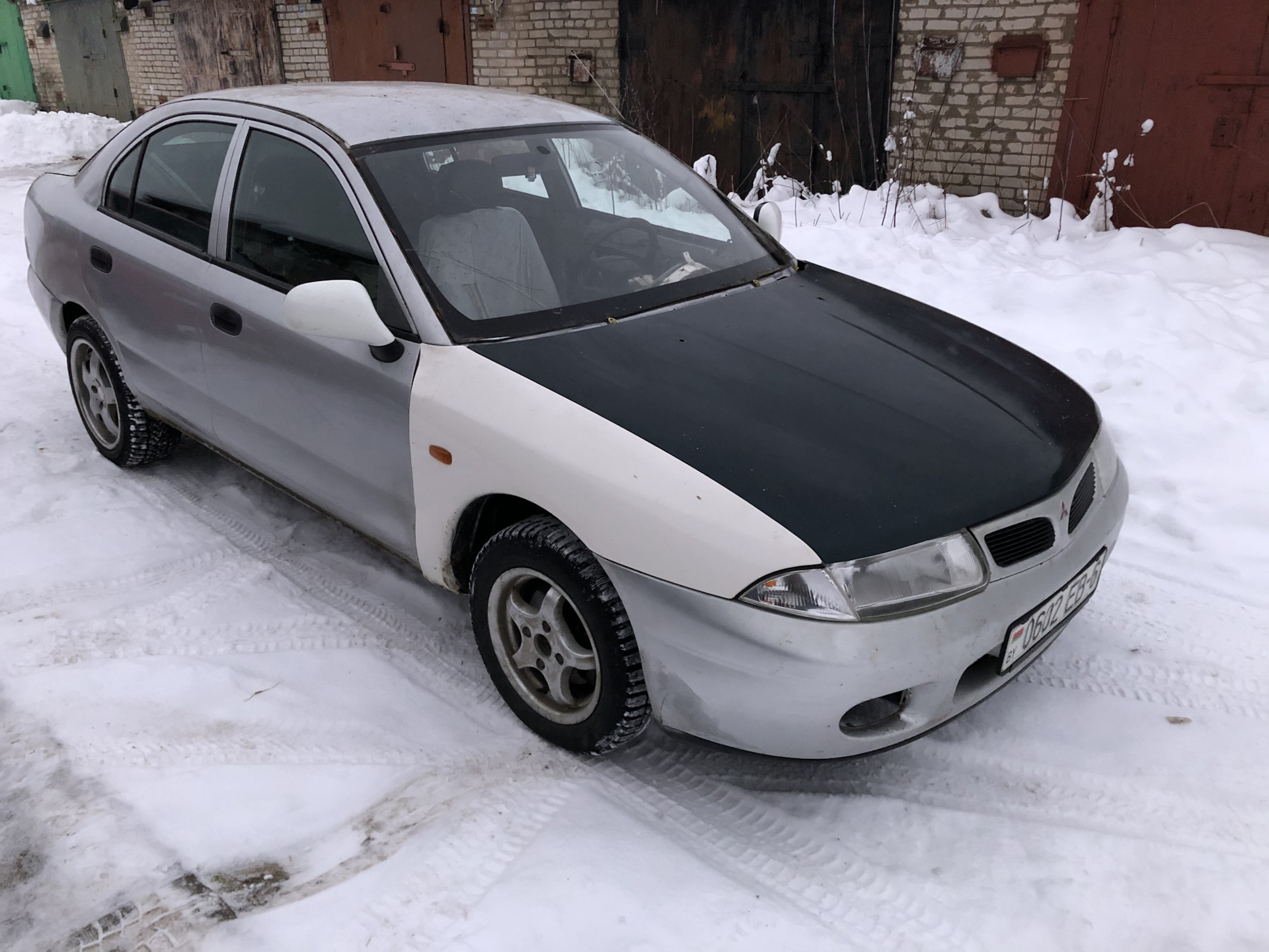

Была установлена передняя подвеска с донора и машина уже могла передвигаться самостоятельно. Далее необходимо было привести в порядок кузов. Это было самое долгое и сложное, так как были заменены пороги, задние арки, крылья передние, капот, две двери и крышка багажника+плюс полный облив. Данную работу выполнял уже не я.

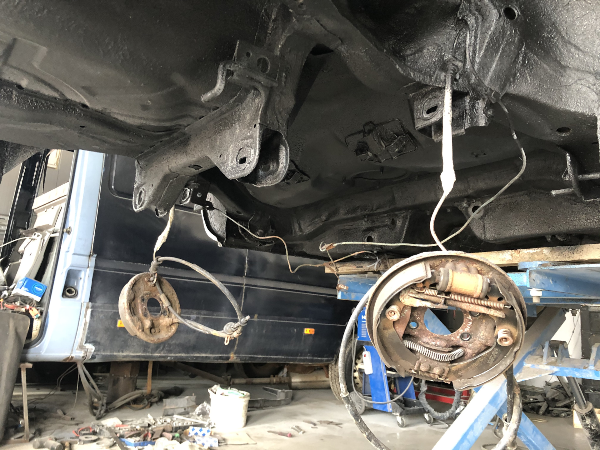

После покраски была установлена задняя подвеска с тормозами, а также произведена обработка кузова и скрытых полостей.
