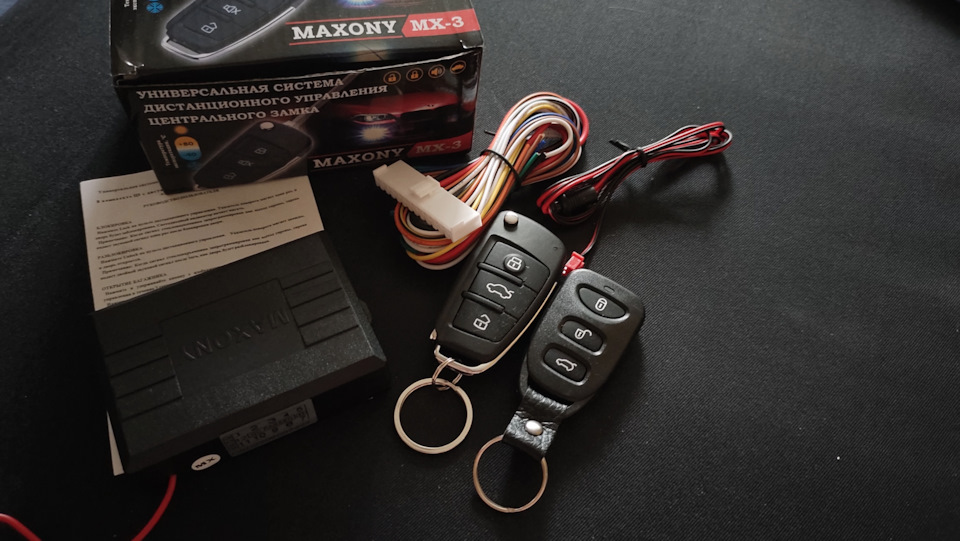

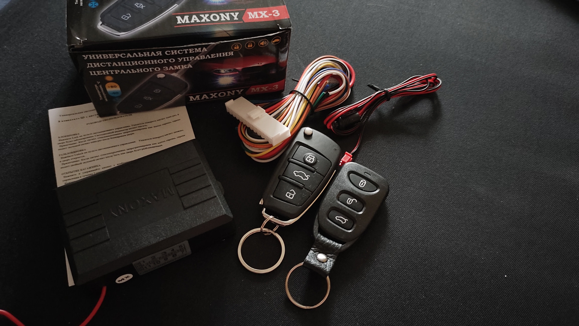

Утром была произведена установка ЦЗ Maxony MX-3, с установкой не возникло никаких трудностей.
Для начала скинул все дверные карты протянул кабель 2х0.75 к каждому активатору, далее покинул все провода по порогам под торпеду.
Далее по схеме скрутил что на +, что на -, нашел управляющие провода для активаторов, подключил поворотники через два голубых провода с кнопки аварийки, минус взял с корпуса, + через дополнительный предохранитель. Проверил временную схему, после чего все собрал на термоусадке, красиво смотал косу свежей изолентой, все работает.
Но осталось пару "но"…
1. Не подключен управляющий провод на стеклоподъёмники, чтобы закрывались окна при закрытие авто
2. Не подключена кнопка багажника, так как требуется установка дополнительного реле
И из схемы данного ЦЗ вырезал провод который идёт на зажигание, не нужная для меня функция.
Ушло +/- 10 метров кабеля и 3 часа своего времени)
Но это лучше чем ехать в гаражные сервисы, где за подобную установку возьмут от 3000 рублей + расходы на материалы)
Ссылка на ЦЗ который установил: wildberries.ru/catalog/65203167/detail.aspx
