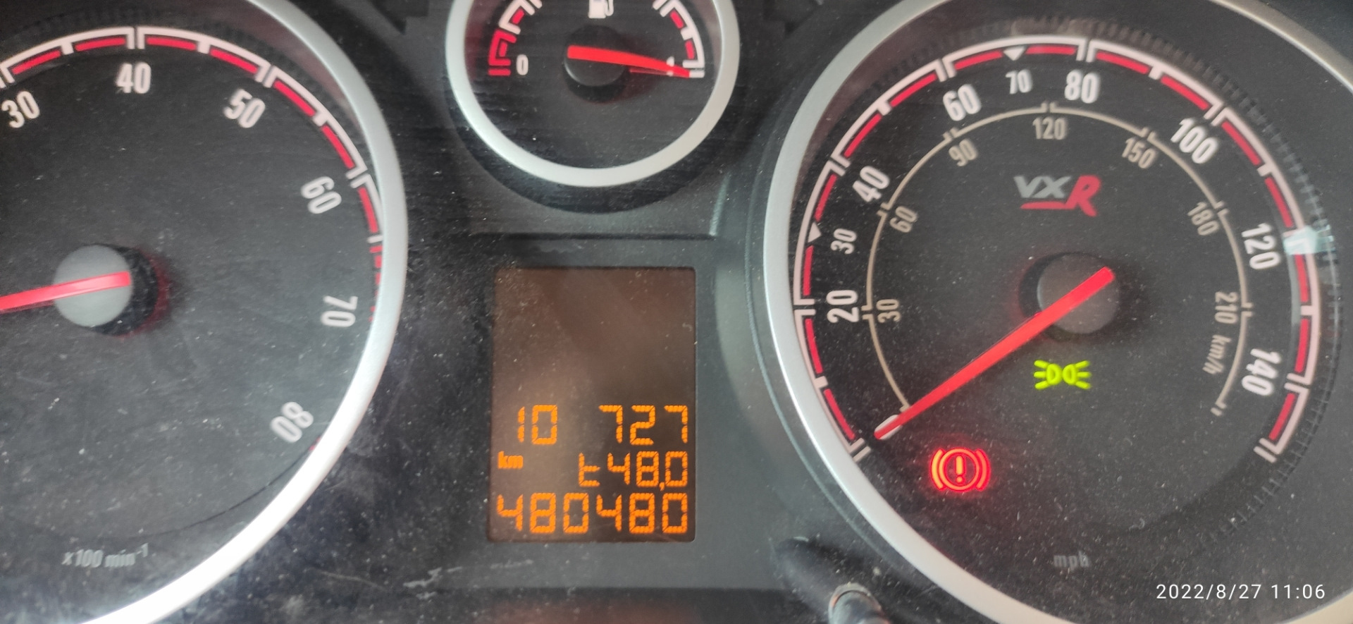

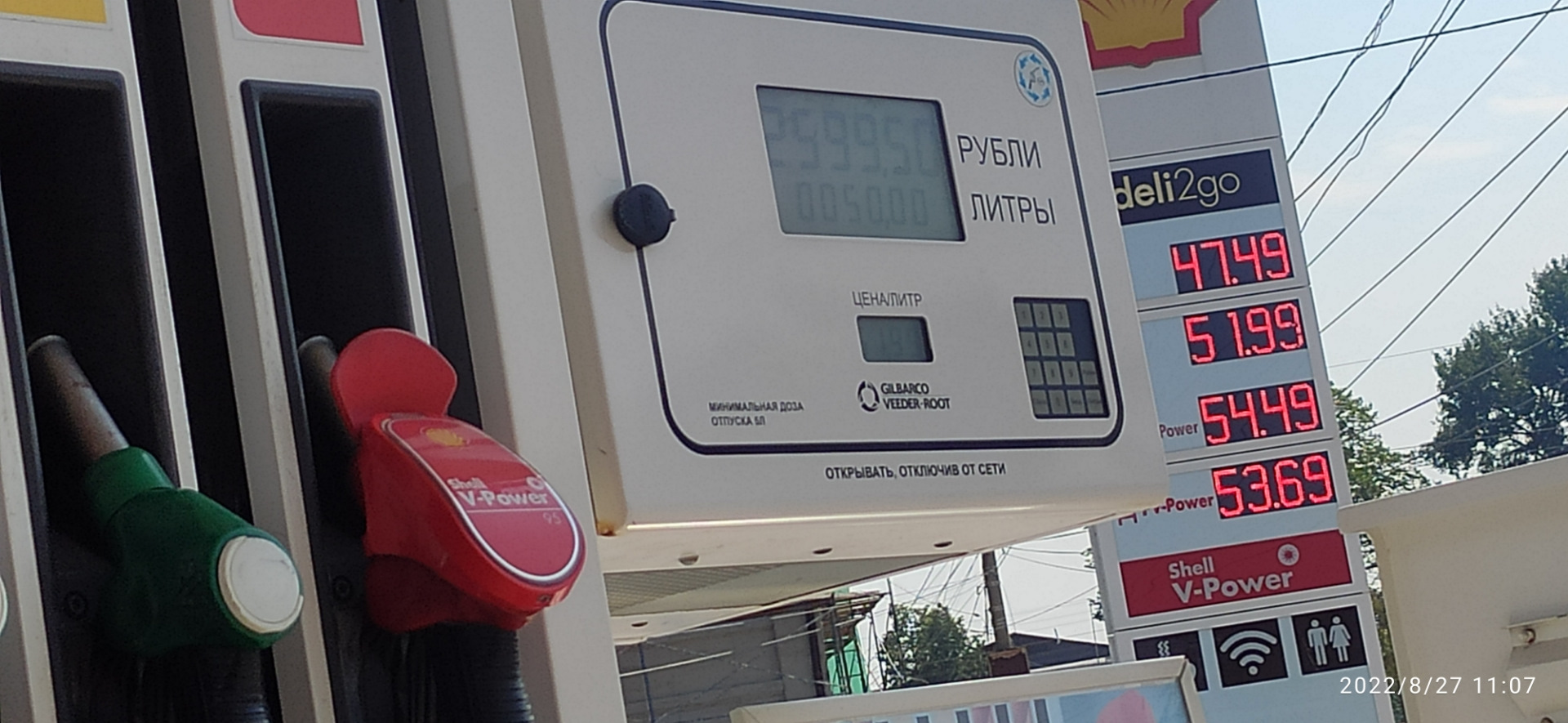

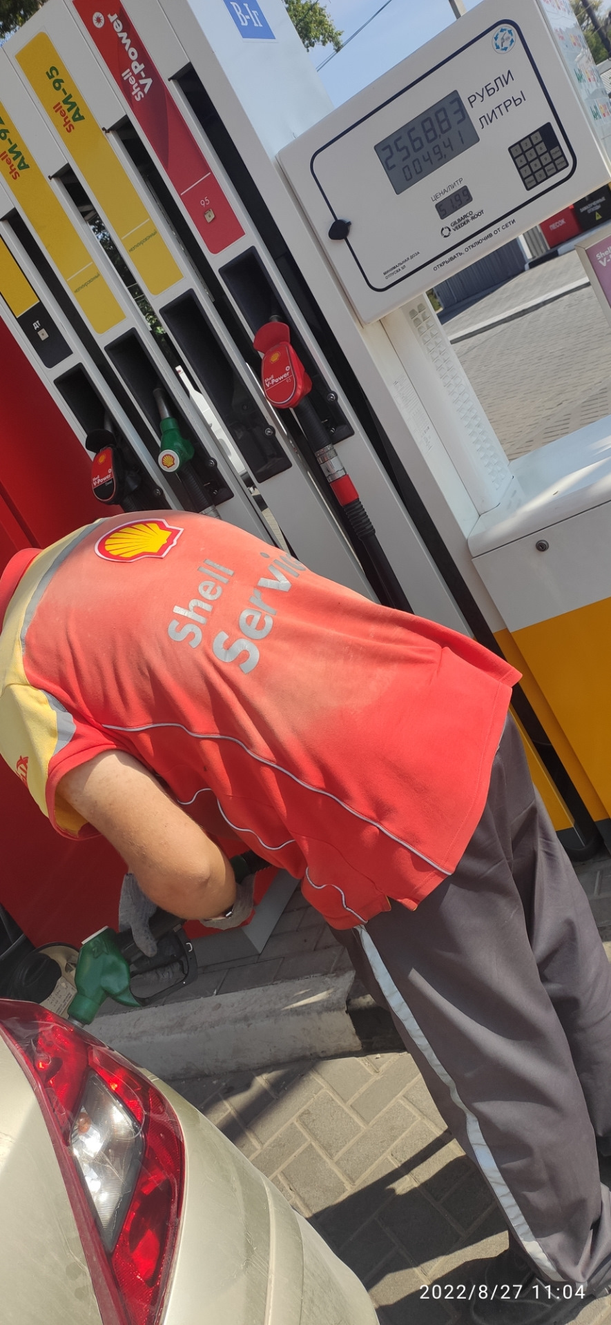

Привет! Сколько топлива влезает в Опель Корса Д? Топливный бак, объем топливного бака Корса д 45 литров. Бенз пенился, но потихоньку залил заправщик, думаю ещё 0.5-1.0л было, приехал почти на пустом. Показывает максимум 48л на приборке.

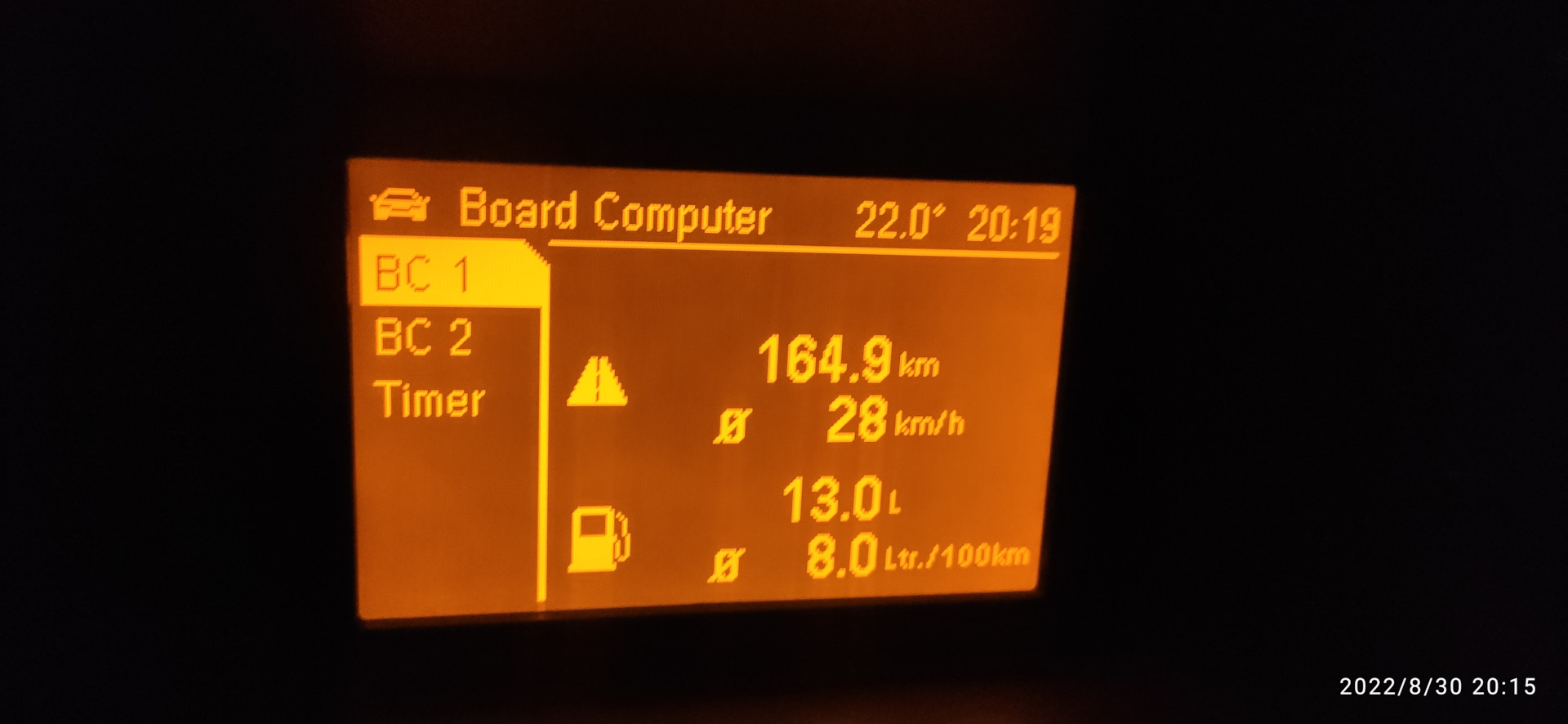

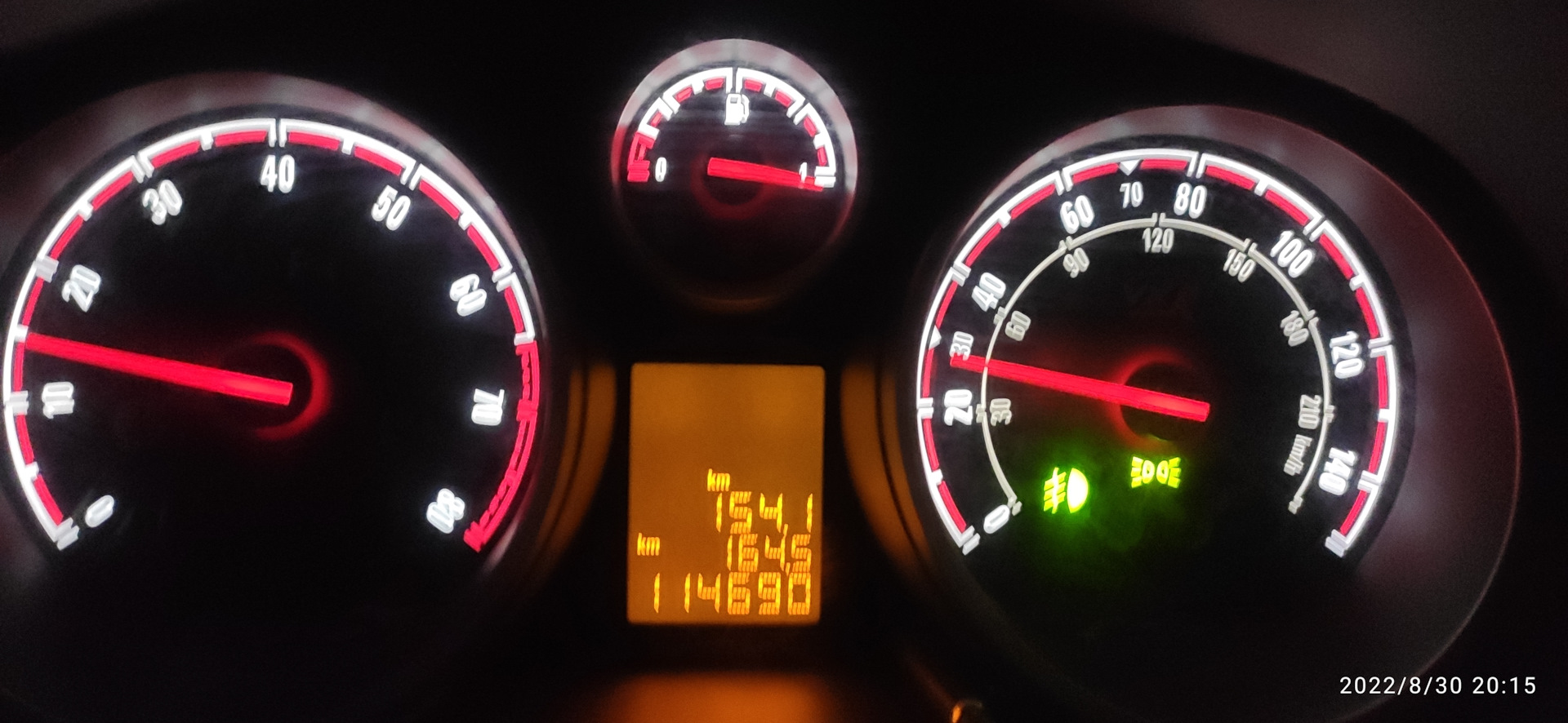

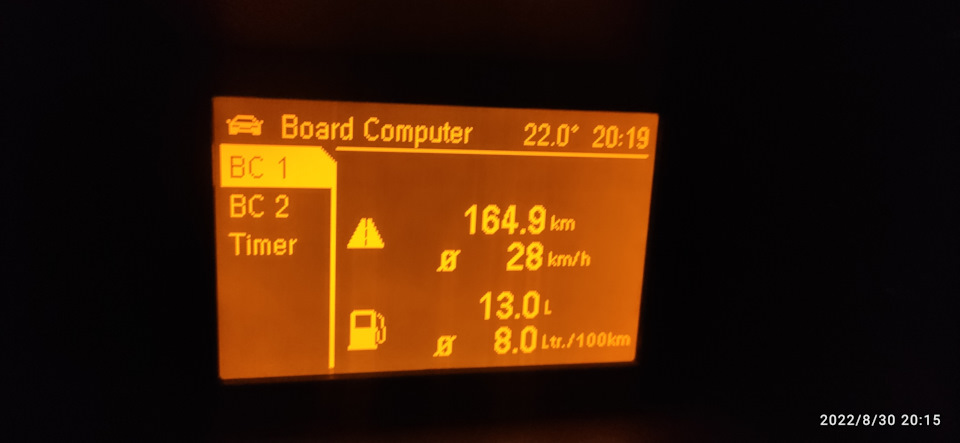

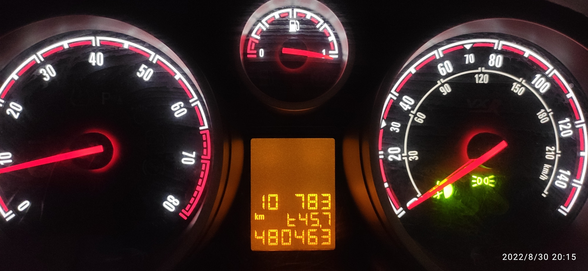

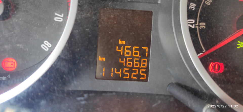

P.S. 1.09.22 добавил фото, на фото дата и время есть(фото 4 в момент заправки количество бензина, фото 6 после того как проехал больше 100км, вдруг кто не понимает), для тех кто считает что азс всех обманывает на количество бензина (про качество разговор бывает, на разных заправках)
Получается я проехал больше сотни на 2.3 литра))) Классно, было бы так всегда. Даже стрелка не шевельнулась.(Датчик сломан?))) Ага, не… и тут мимо, я обратно еще сотню проехал, стрелка зашевелилась на уменьшение топлива)

Бак 45 литров, даже если приехать на, , парах, , то влезет 40- 42, там в баке не выбираемый остаток от 3 до 5 литров. Недавно у супруги бензин кончился не доезжая до АЗС, так вот влезло 41 литр. А все что свыше это так нае… ют.

Когда чуть ниже красной отметки на приборке — 40 литров всегда до полного заливаются у меня

тоже пробовал в горло лить. там 47л это прям выливаться начнёт дальше. да бак 45, и с горлом получается по максимуму 47. хз. так пробовали (без нае#алова и т.д. по счетчику, конечно же стрелка еще долго лежала). по твоей то 50 не реально влить, тебя просто нае#али…
там буквы выше, написано на пустом баке приехал, это установка что все обманывают

Официально бак на 45. Но это до отсечки.
2 года с канистр заливал потихоньку через нетолстый шланг. 50 литров легко залетают. Но это на дизеле я под горловину заливал. У нас нет адсорбера. На бензине, боюсь, ему от этого лучше не станет.

От бака идёт трубка на адсорбер. Когда машина стоит бензин также испаряется, адсорбер впитывает в себя. Потом двигатель работает, адсорбер отдаёт на двигатель то что впитал. А тут происходит повышение уровня под горловину, а также начинает подниматься уровень в трубке адсорбера. Уже не пары, а живой бензин.
Когда же срабатывает отсечка пистолета, там не только горловина пустая остаётся, а немного бак поверху пустой.

зацени, фоток добавил спустя проезда некоторого количества км по трассе, получается я на святом духе ехал, не меньше, или на обмане от счетчика или азс
Ничего не понял из этих фоток
ну это нормально, вообще там еще и текст есть, поэтому и кажется что обман кругом. А цифры не обманывают, и видимо как проверить количество топлива в баке через меню тоже не в курсе.
