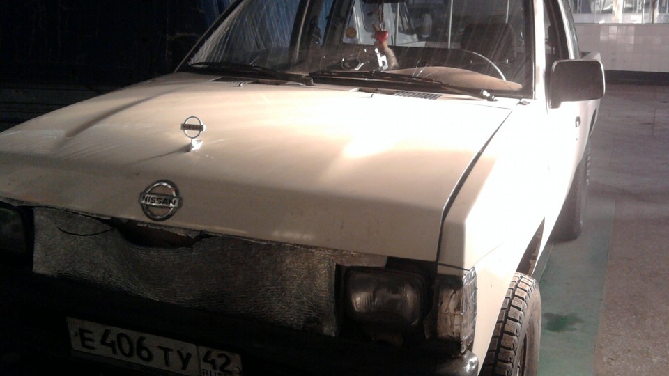

Сегодня с утра вышел заводить крокодила. Поворачиваю ключик… А стартер не крутит нифига и раз дым из под капота …оплавилась изоляция на проводе массы от генератора, а он в косе…обрезал наростил и сделал мимо косы…завёл и поехал…вернулся вечером домой…ну думаю надо косу разворошить и посмотреть…так и сделал…провод оказался в идеальном состоянии если изоляцию не считать…ни обрывов ни перегибов…от чего он замкнул вобще не понятно…мистика прям… И ещё вопрос возник может кто разьяснит нафига на генератор столько проводов подцепленно? Интереса ради ничего кроме массы не подключал все завелось и работало, кроме приборки она и так не работала…может схема у кого есть? Я не нашел
