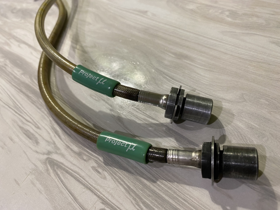

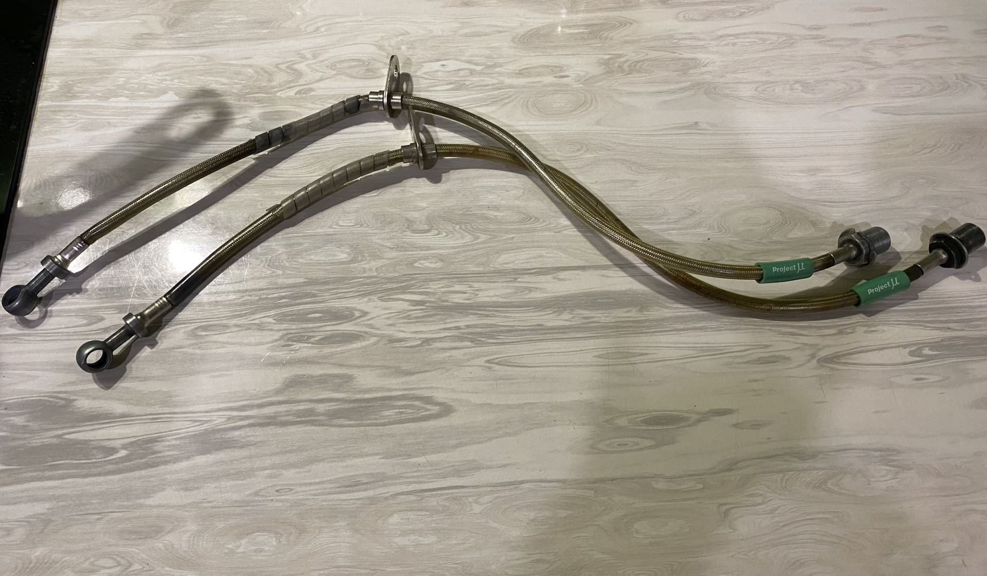

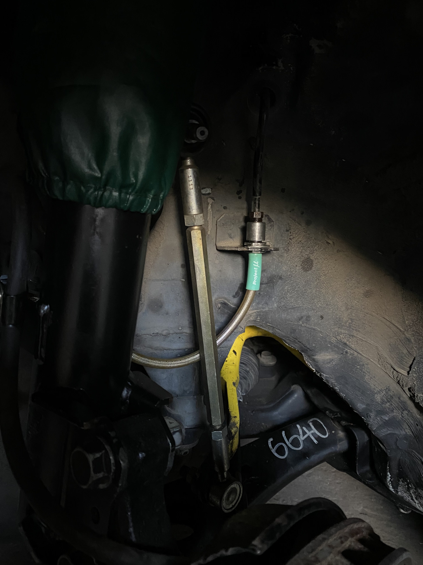

Всем привет, с машиной каждый раз происходят изменения, в этот раз были найдены армированные шланги от проджект мью для селики 231, сразу же не думая приобрел их, недавно были установлены.

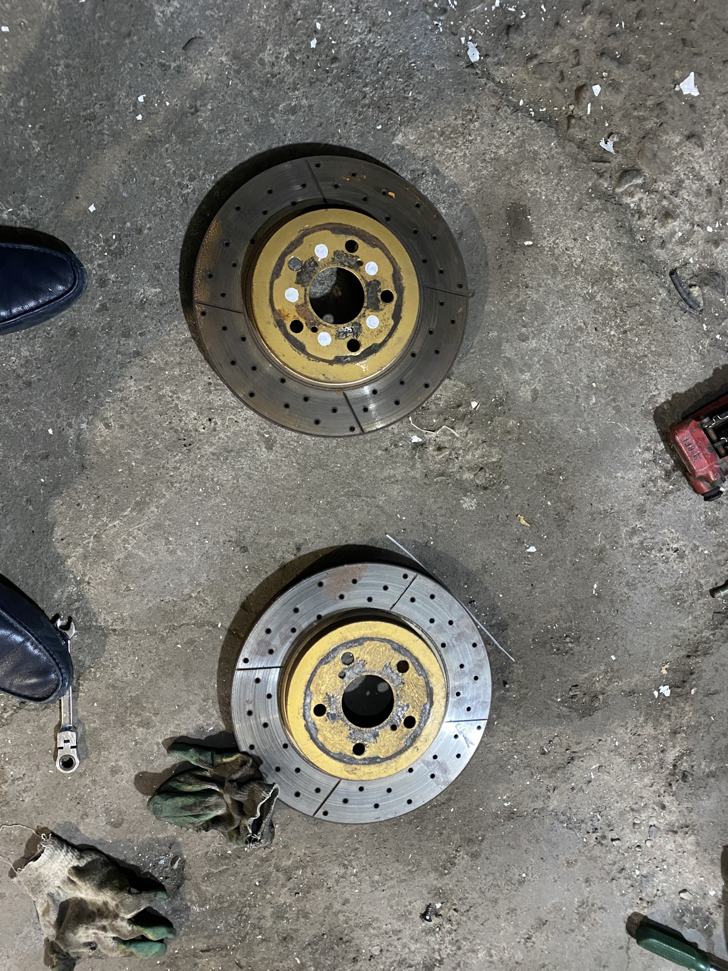

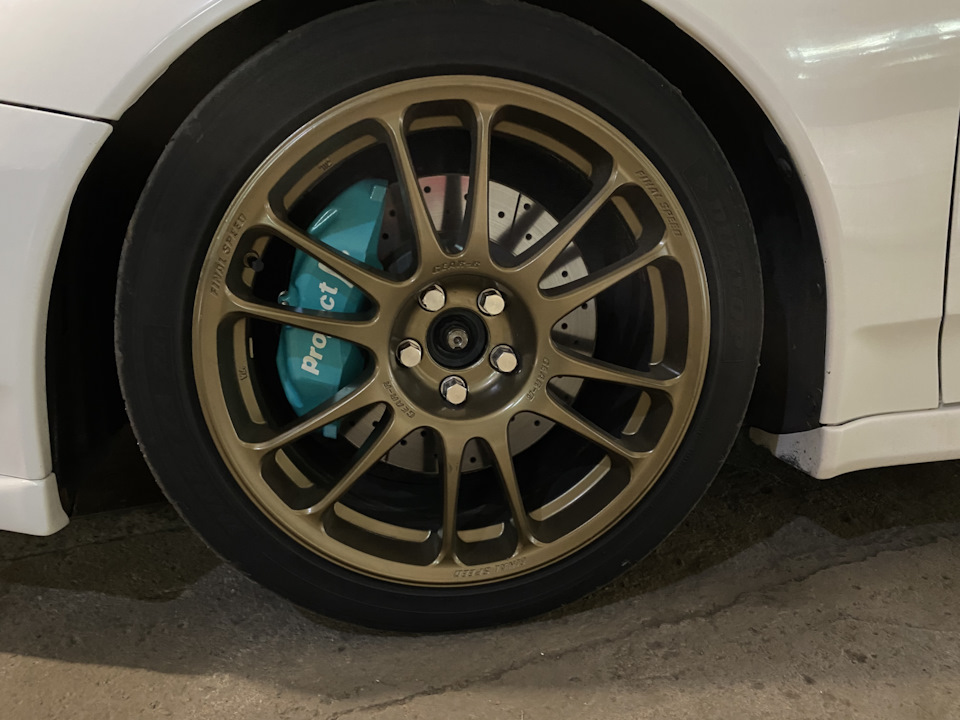

Также до этого после установки целсиоровских тормозов, были мысли как облегчить тормозной диск, выбор пал на диски от Harrier/Lexus RX второго поколения, они в диаметре на 4 мм больше, но толщиной меньше на 2 мм, а по весу и в общем на 1.8кг легче целсиоровских на диск. Купил бу отличные диски у знакомого, практически без износа от лютой фирмы DBA. Ценник на них сейчас в районе 25к за новые.

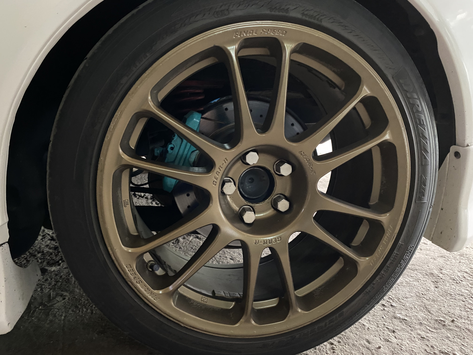

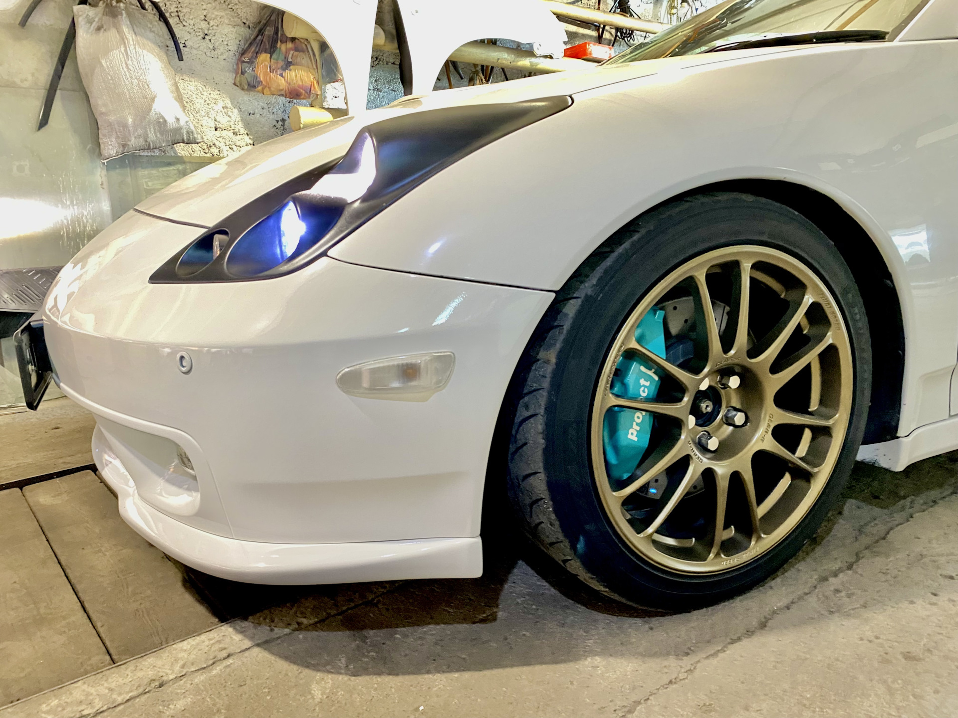

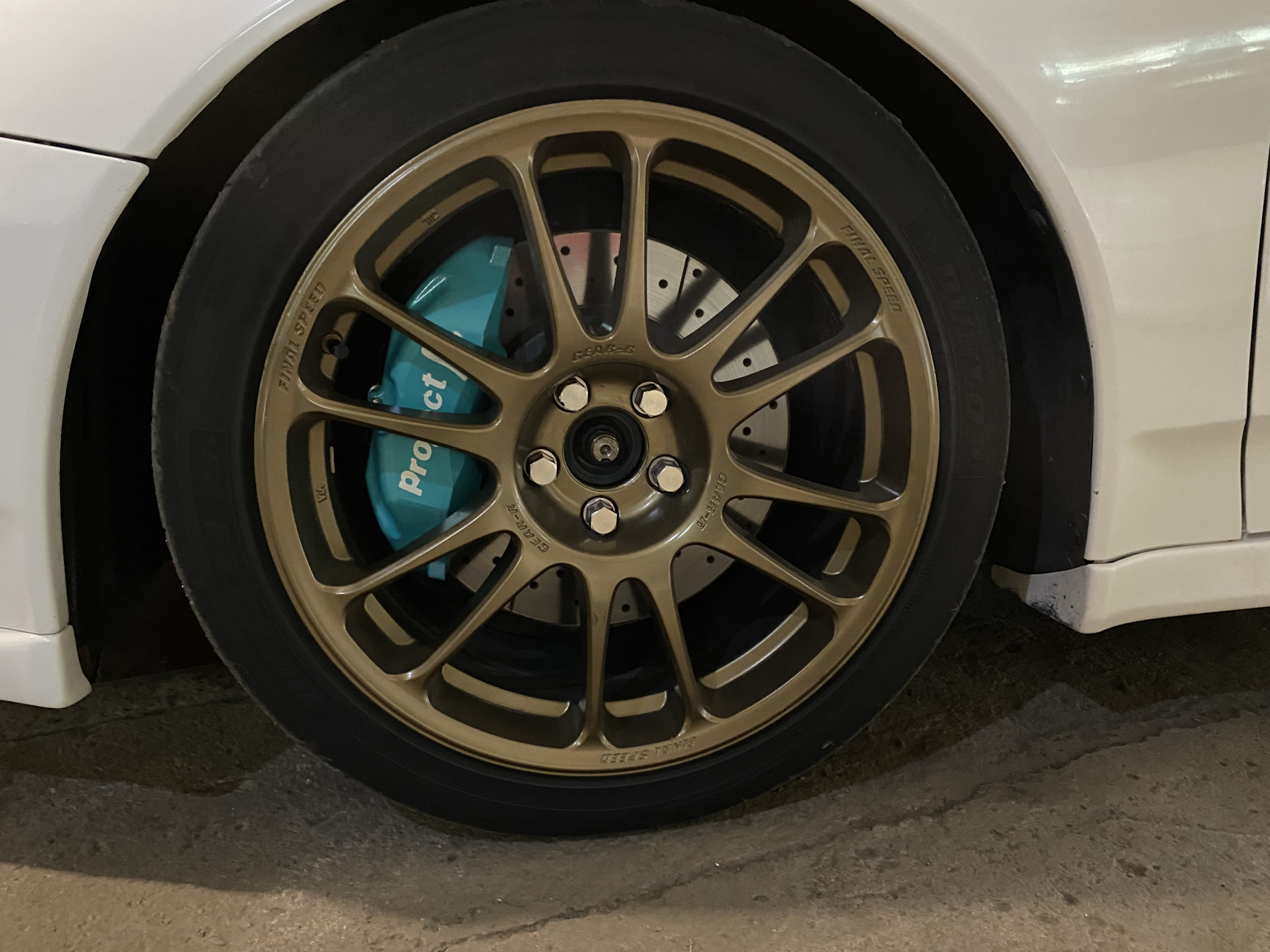

. В итоге имеем вот такой вот вид
Напомню что сзади стоят тоже диски с насечками и перфорацией, ноунейм с распила, и спорт колодки Endless. Сразу скажу, в таком конфиге у тачки не перетормаживает морда, отлично останавливается для своей тонны веса))
