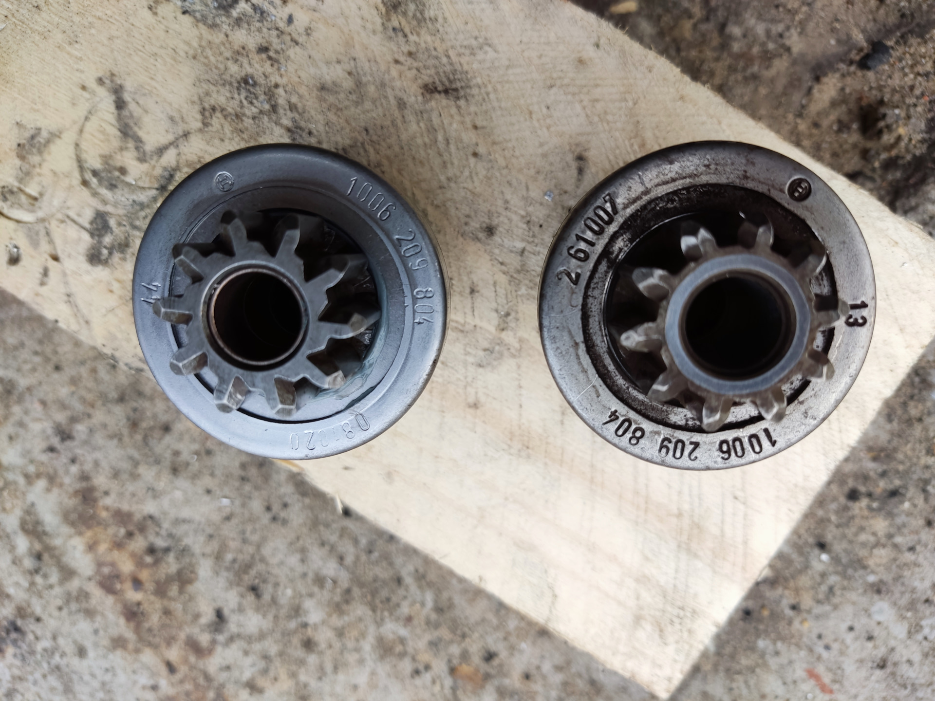

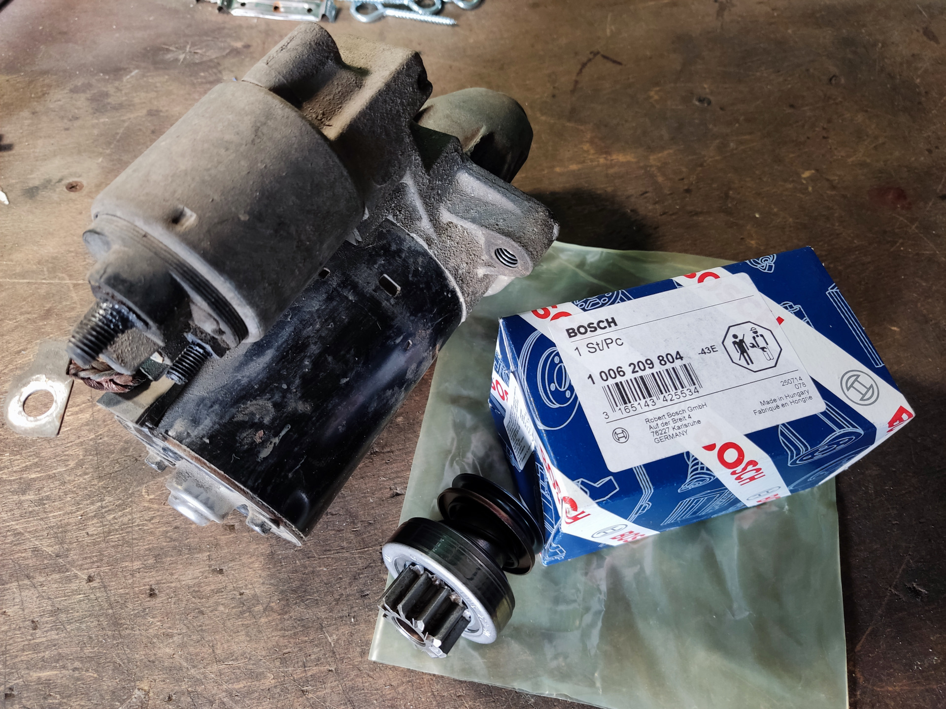

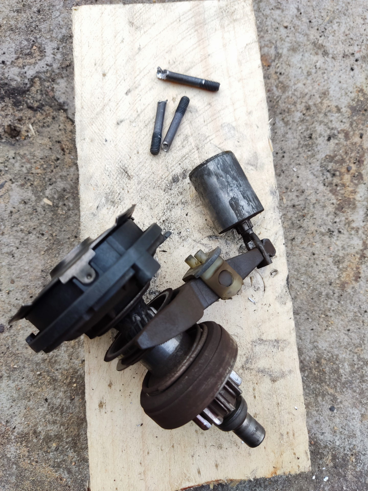

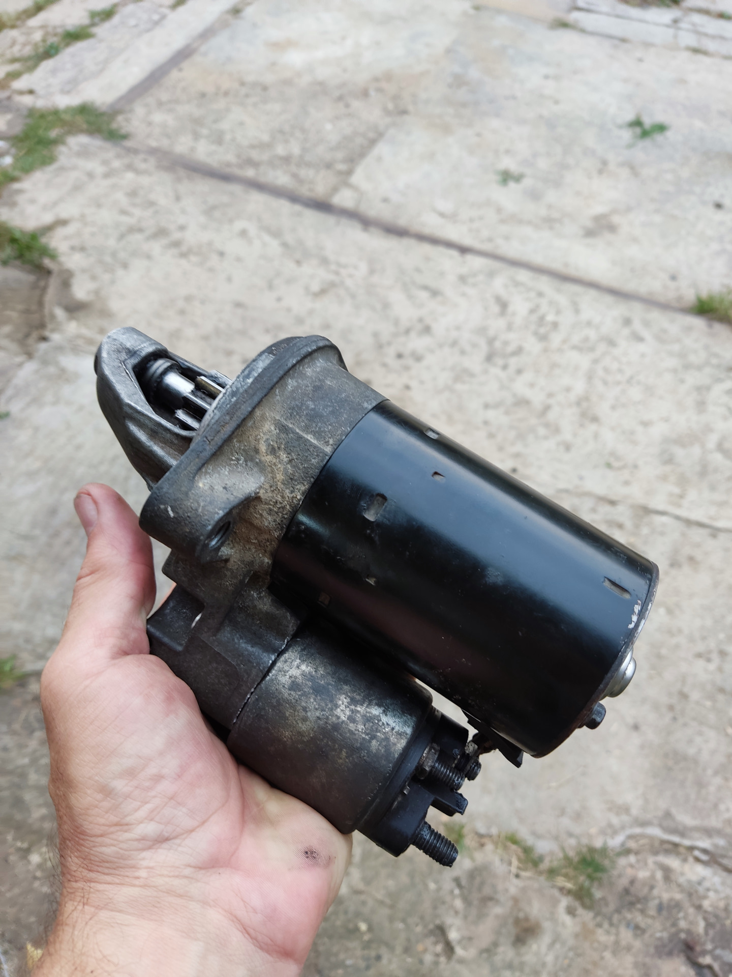

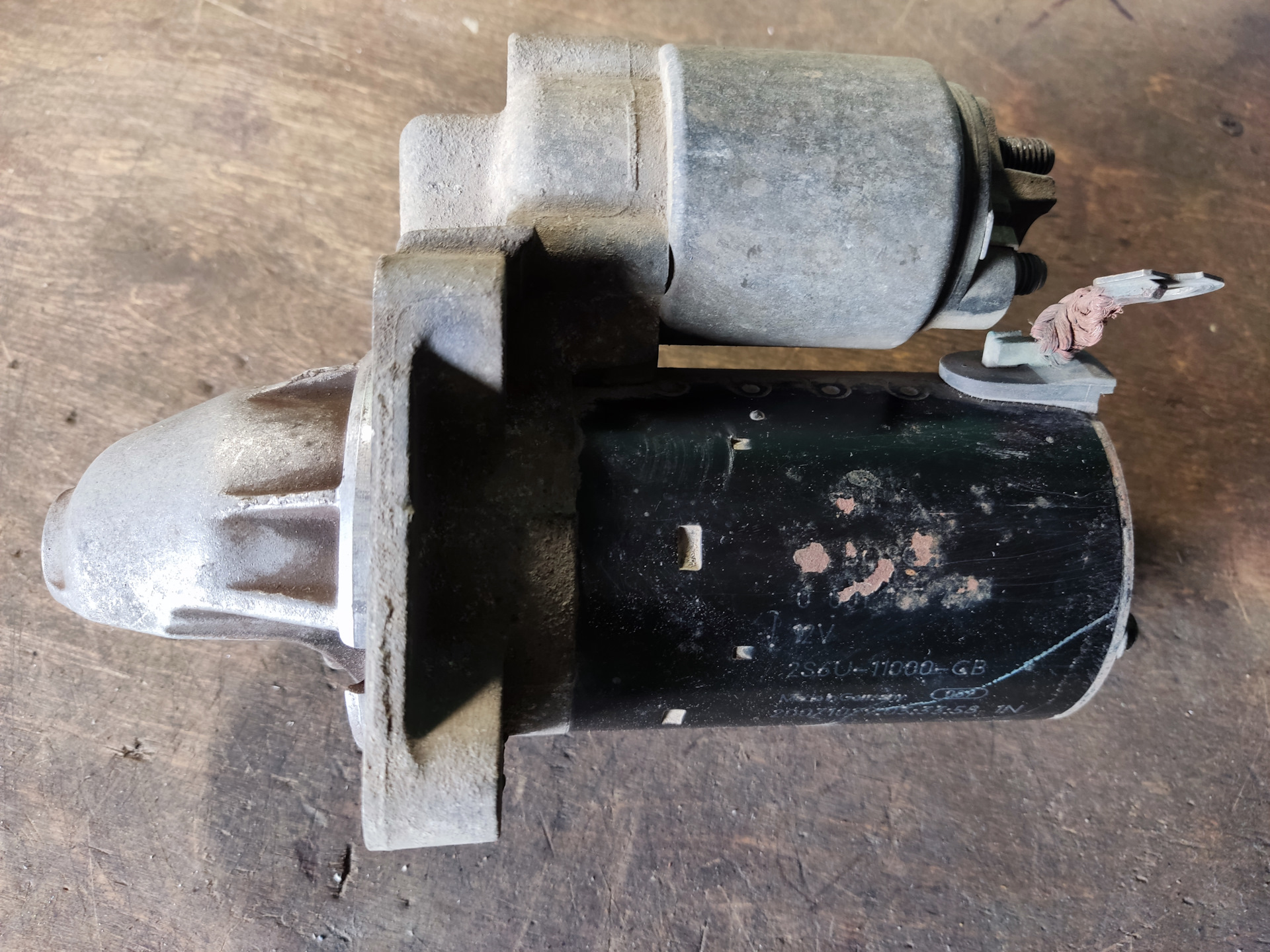

Стал часто обходится бендикс стартера . Не затягивая с этим купил бендикс BOSCH 1006209804, стартер этой же фирмы. При снятии стартера пришлось попотеть что бы открутить гайки контактов с пластиковым кожухом . Ну и трудности были при откручивании втягивающего, грани на болтах торкс свернул, пришлось высверливать .Заменил бендикс, собрал стартер, установил, всё работает.Размер стартера удивил, почему ВАЗ овский такой здоровенный как снаряд.
Запчасти на фото: 1006209804, B5143
