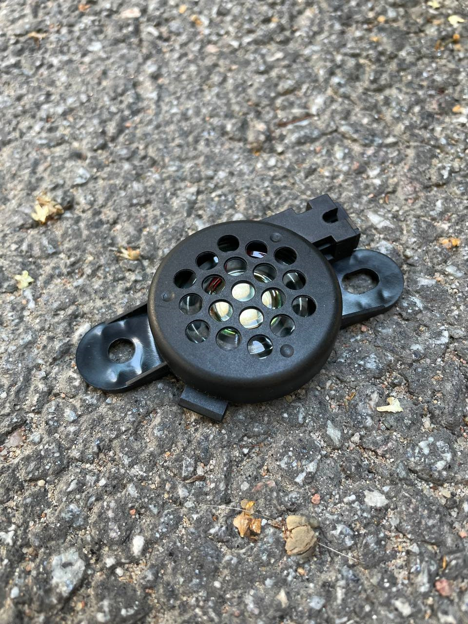

Однажды, бортовик сообщил мне о том, что передние парктроники по тем или иным причинам отказываются работать и показывает один большой оIo. Был удивлен, что так мало информации в интернете касаемо данной проблемы — попробую поправить это дело.
Первым делом проверил, не вылетел один из датчиков. Без шнурка это можно проверить двумя способами:
1. Нажимаем кнопку парковочного ассистента и идем тыкать пальцами в датчики парктроника. Рабочий датчик вибрирует, а у мертвого, соответственно, пульс отсутствует.
2. Этот способ больше баловство. Включаем на телефоне диктофон и подносим его к парктронику. Работающий датчик диктофон услышит и на аудиодорожке можно будет увидеть волны. При мертвом датчике, ровная линия без колебаний. Почему баловство? Лично у меня данный способ работает через раз.
В моем случае все работало, но при этом картинку они мне не показывали.

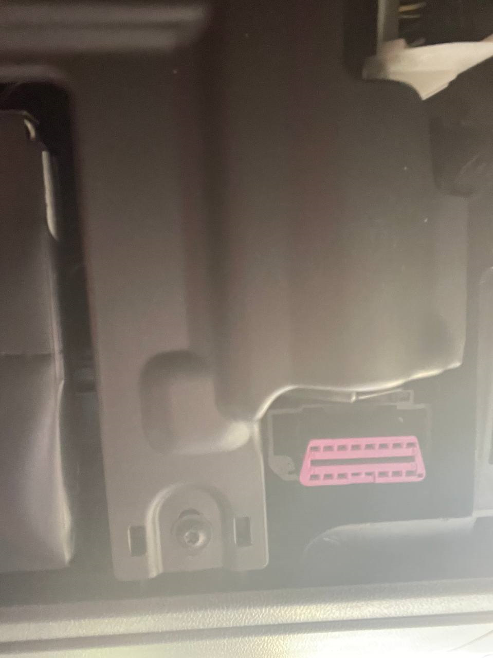

Берем шнурок, подключаем его и видим ошибку
1111316 — передний динамик парковочного ассистента
B10F5 — обрыв цепи или замык. на массу
Вывод — сдох зуммер (динамик переднего парктроника) 5Q0 919 279

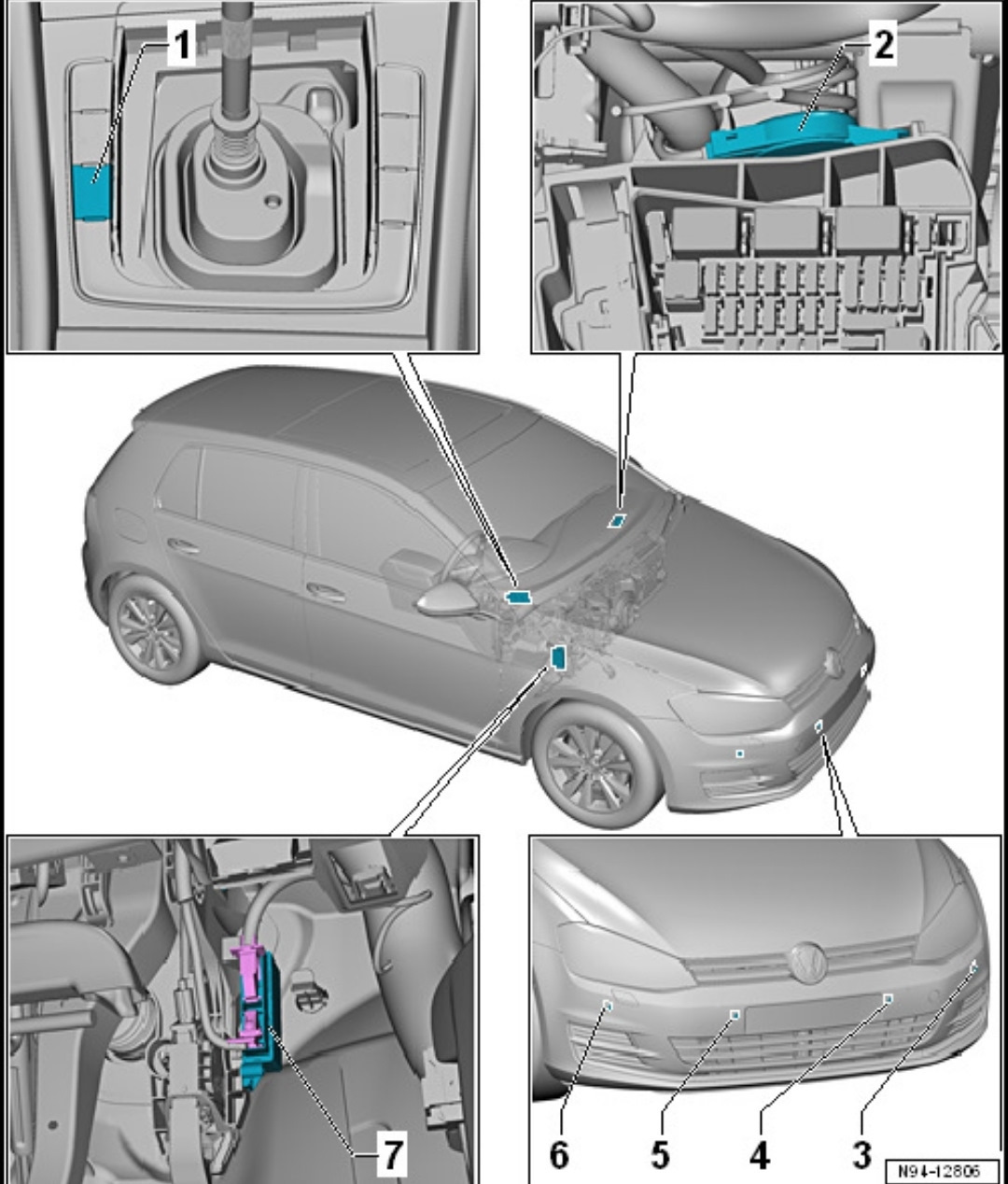

Где он находится? Спросите Вы? Интернет нам дает подсказку

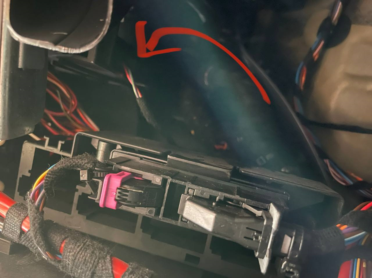

Покупаем новый зуммер, берем торкс и … принимаем любимую позу из йоги, залезая под рулевую колонку.
Первым делом снимаем защитную крышку
И вот может я слепой и невнимательный, но искал эту тварь очень долго. Увидел случайно — показал стрелкой

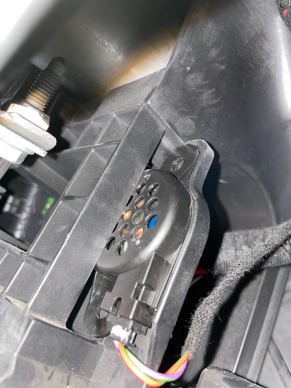

Находится динамик с обратной стороны? Ничем ни к чему не прикрученный.
Просто вынимаем его из его нагретого места, тянем не стесняемся. Точно так же выдергиваем фишку и вуаля.
Сборка в обратной последовательности.
Благодарим VAG за тренировки мелкой моторики, внимательности и повышения гибкости нашего тела. Радостно пользуемся благами человечества в виде передних парктроников.
