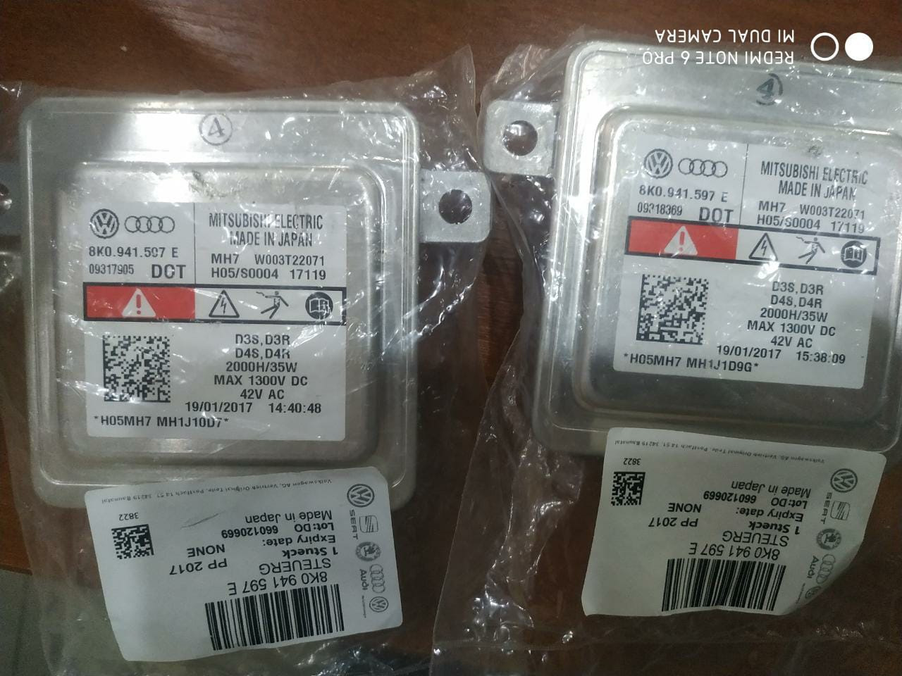

Выхожу я утром, снимаю машину с сигналки, и смотрю левая лампа ближнего света моргает, и не включается. Ну подумал, всё, перегорела, надо менять.
День ездил с одной горящей лампой.
Приезжаю домой, хочу поменять, поставить свой старый ксенон (несколько месяцев назад, я поставил диоды в ближний свет) и прикол, он тоже не горит.
Ну всё подумал я, приехали…
Получается дело не в лампе, и я решил проверить работоспособность не горящей лампы с другой стороны, и лампа работает!
Но оказалось не долго, горела она где то, 2-3 минуты, и вырубилась… Ставлю другие лампы, ноль эмоций, теперь у меня с двух сторон нету ближнего(
С Vovanoto подключили другую фару к моей машине, и всё заработало!
Пришли к выводу, что вышли из строя блоки розжига ксенона, и нужно их менять.

Я за год три раза снимал бампер но для для замены блоков, а сами led все ещё живы и работают(записи в БЖ у меня) на одни те же 8К0.941.597.B Китай KEBOBA (б/у) блоки, но вчера поставил уже другой 8К0.941.597.Е Япония MITSUBISHI (на них ещё не было жалоб)
жесть даже не знаю, посмотрим, пока вроде новые блоки работают
у меня есть блоки б/у рабочие, 8k0941597b 2шт за 5 к отдам, если интересно, пиши в личку.

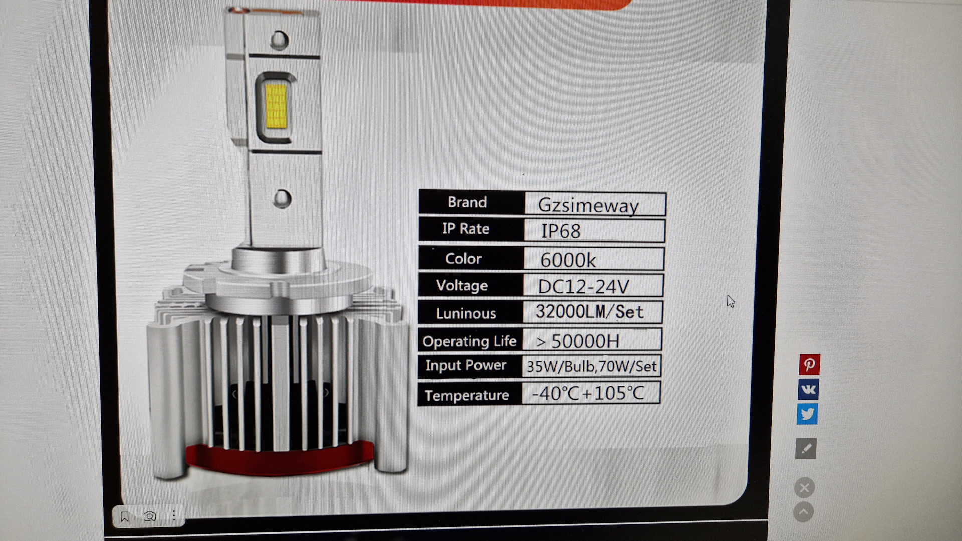

Какие у тебя диоды?
Блок розжига не обязателен для большинства диодов d3s, но вот разъем, который на него приходит — чисто для внутренней сети, по этому или вынимать блок и колхозить в его курпусе или поменять блок
Да не нужны, но как колхозить я хз
у вас какие диоды? с внутренним трансформатором или с внешним?
С внутренним раз подключает к d3s

они возможно дают чуть большую нагрузку просто. Вот у тебя уже уставшие за 9 лет работы блоки и не выдержали. взять свежие и забить. вон за 5тыс тебе предлагают выше
Да да, уже взял, они 16 года) вроде свежак

По-моему я где-то видел, что можно как-то льды подключить в обход блока или есть какие-то переходники от блока розжига к лед лампе, точно не помню и врать не буду. Надо искать инфу.
Спасибо, буду искать
Посмотри у меня, я поставил себе лед вместо штатного, без всякого колхоза! Может у тебя дело в самих лампах? Попробуй другие лампы
