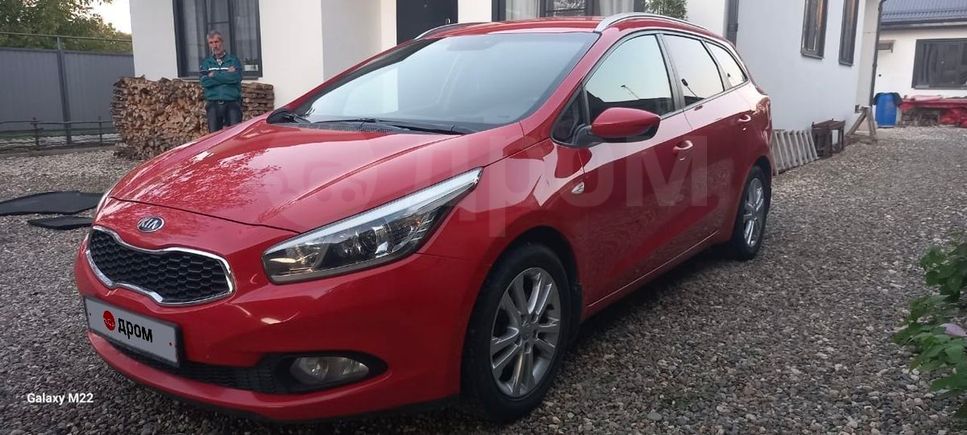

Всех приветствую! Давно ничего не писал, не хватает времени и сил на это. Но решил таки сделать запись что бы не забыть. А то недавно ломал голову когда я менял тормозуху. Вспомнил кое-как. В общем не буду много расписывать. К сути. Как у многих сидов закисли развальные болты, а нужно было сделать С/Р т.к. задние колёса начало немного подъедать. Запчасти собирал месяца 3 т.к. всё стало очень дорого. Заменил задние с/б передних рычагов (поставил СТР) и все сайлентблоки в задней подвеске, кроме "ушастых" В цапфу и развальный рычаг взял оригинал, в верхний поперечный и с/б амортизатора взял SHIN HWA, рычаги схождения взял новые и тоже СТР. Левая сторона закисла напрочь и развальный болт и рычаг схождения, пилили, даже датчик АБС не вышел, пробовали и изнутри по нему тюкать легонько, ни в какую. Пришлось его отсоединять от разъема в салоне и снимать кулак вместе с проводкой, после сборки АБС не горит, всё норм. А вот правая сторона разобралась вся спокойно. За мой пробег я менял только переднюю шаровую правую на 145 тысячах и всё. Вот считай с почином, пробег 161 тысяча. Достойно на мой взгляд. После сборки подвеска стала более упругая и машина немного поднялась. Мастер сказал через пару дней осядет, посмотрим. Затягивали зад нагружая подвеску стойкой для автосервиса, максимально насколько возможно что бы не перевернуть машину с подъемника, уже с одной лапы даже отрываться начал кузов, тянули не на земле, не знаю насколько это плохо. Завтра еду на С/Р к хорошему мастеру, посмотрим, может нужно будет ослабить и затянуть на яме заново. Ещё попутно заменил масло в МКПП (меняю раз в 80 тысяч, залил оригинал "прайм"). А так же заменил масло в ДВС. как обычно пензойл ультра платинум 5W30, 10 тысяч рублей — 4 кварты. пробег на масле около 200 м/ч. Что заливать дальше не знаю. В продаже моего масла пока нет и будет ли я не знаю, где его доставать из США ещё не нашёл. Ну и поставил новенькую резину гуди ер игл Ф1 ассиметрик 6. К отпуску готов!)))
