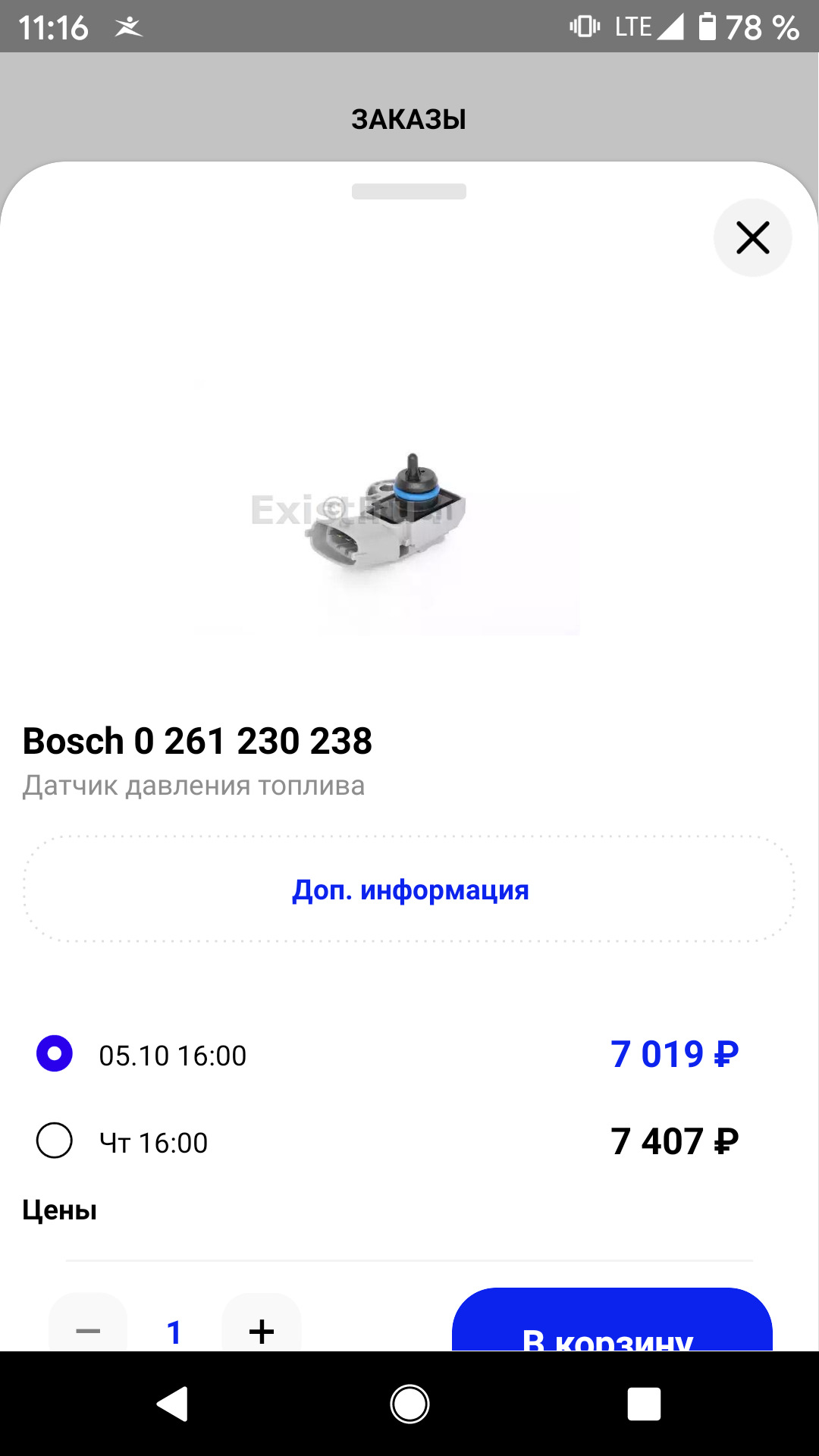

Вот такие ошибки сегодня обнаружил. Авто ведёт себя странно, то едет хорошо, а то до 70 норм, а потом провал, подёргивания и переключение скоростей с задержкой и рывками, может у кого было что подобное, куда копать, с чего начать, грешу на модуль управления топливом либо на ДДТ? Буду признателен любой информации.
Вопрос решен заменой ДДТ на топливной рампе.

Добрый день, Столкнулся с такой же проблемой весь набор ошибок как у вас, проблема решилась заменой ддт?нет номера запчасти
Да решилось, заменил ДДТ, все прошло.

Для начала логи посмотреть. Давление топлива. Потом механически путем давление замерить. Отсюда вывод, регулятор топлива или насос.
Спасибо, буду сегодня смотреть.
Hikernick
С утра завел, ошибок нет, проехал 50 км ошибок нет, давление в пределах 320-360кпа, система герметична, ДДТ в норме, в памяти ЭБУ ошибок нет, что за глюк не ясно.
