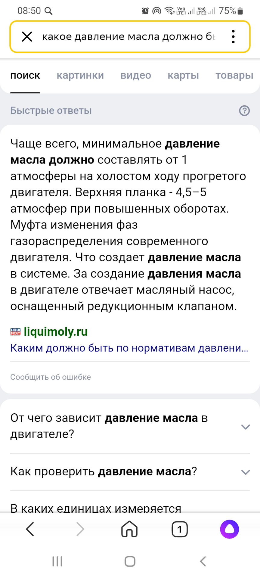

Датчик уровня и датчик давления — это два разных датчика. Красная масленка — это датчик давления, это уже совсем плохие признаки. Желтая масленка — это датчик уровня. В целом ты прав, на оборотах больше масла распределено по масляным каналам, насос качает быстрее, соответственно уровень понижается еще больше, срабатывает датчик уровня.

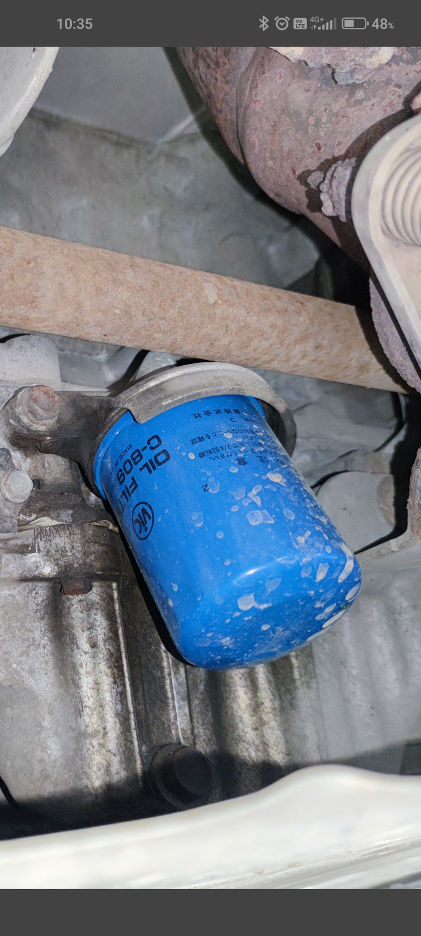

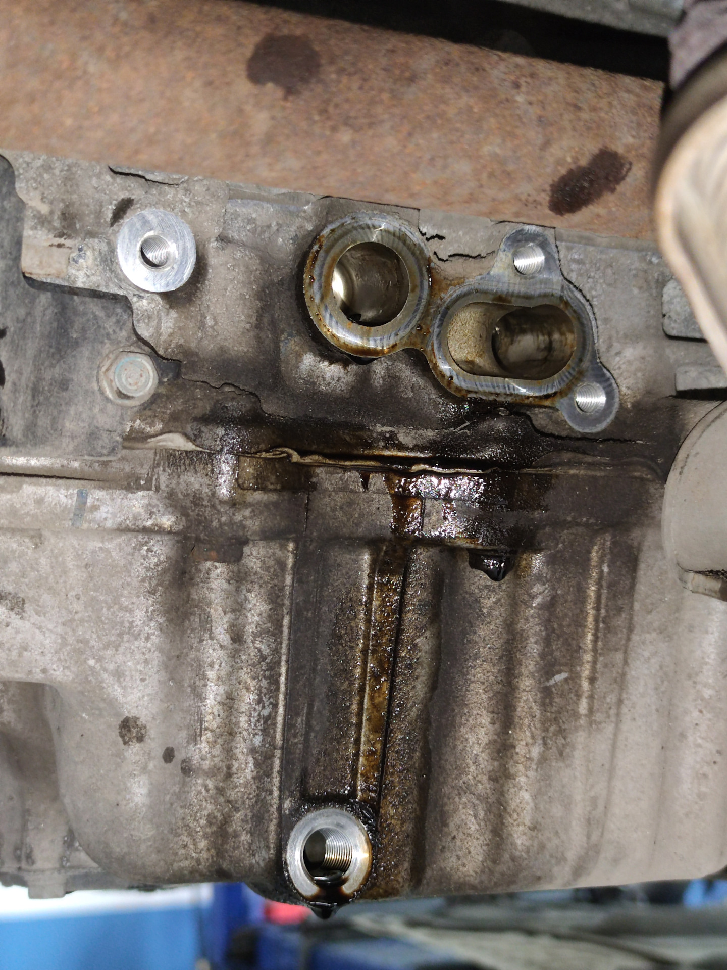

Ещё проставка под масляным фильтром может протекает.

у меня течет задний сальник колена. пока ещё не починил этот момент.
за наводку спасибо, обращу внимание на фильтр.

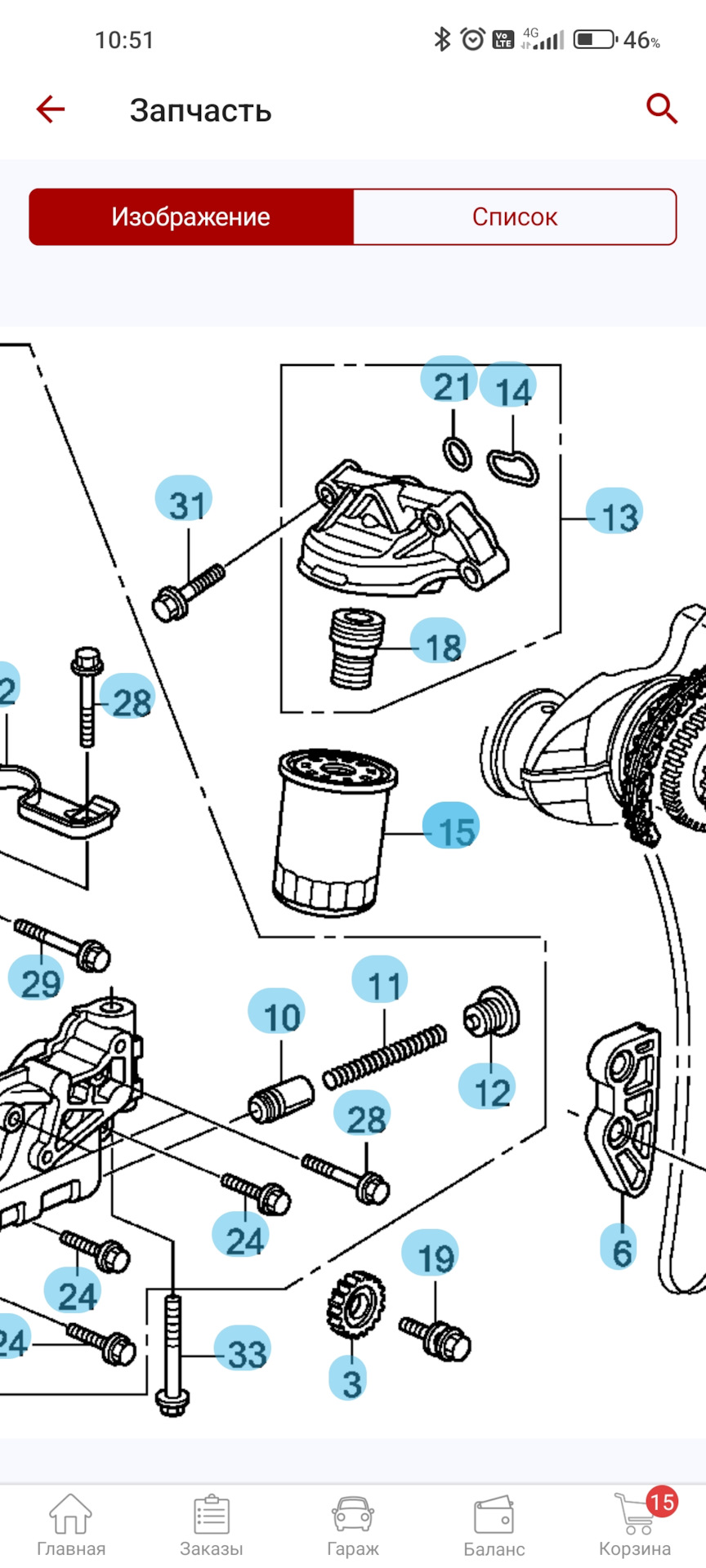

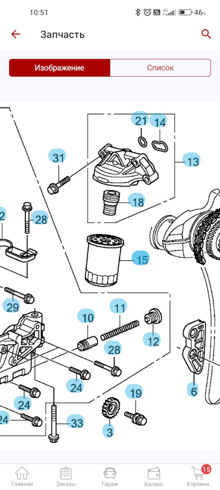

что из этого ты менял под фильтром?
21,14 меняй прокладки эти
nima05
www.drive2.ru/l/481948657998888973/
21 и 14

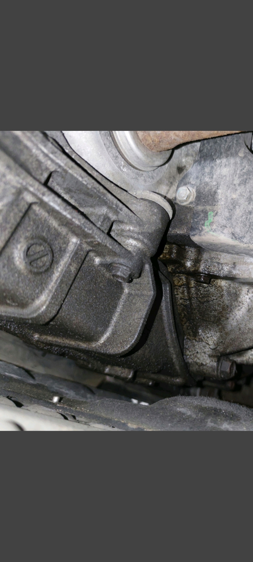

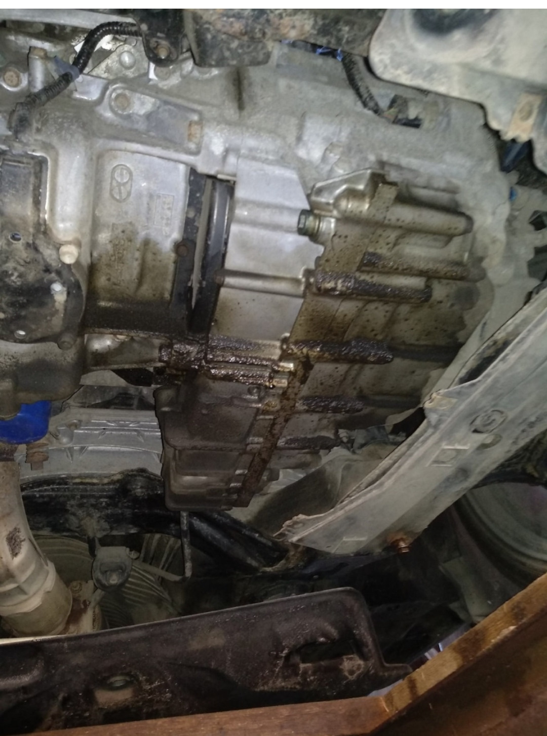

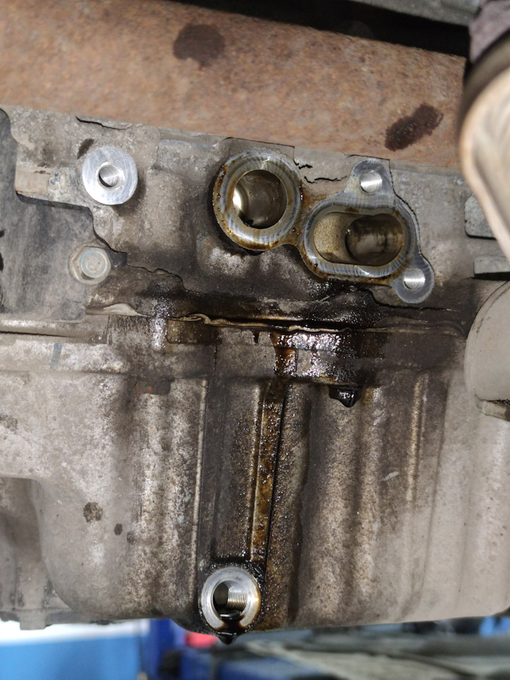

то есть задний сальник колена на этом фото немного пропускает?)
это может грамм 10-20 не больше

ТАкая же хрень была когда прокладки под кронштейном маслофильтра потекли. Масло никогда не уходило.

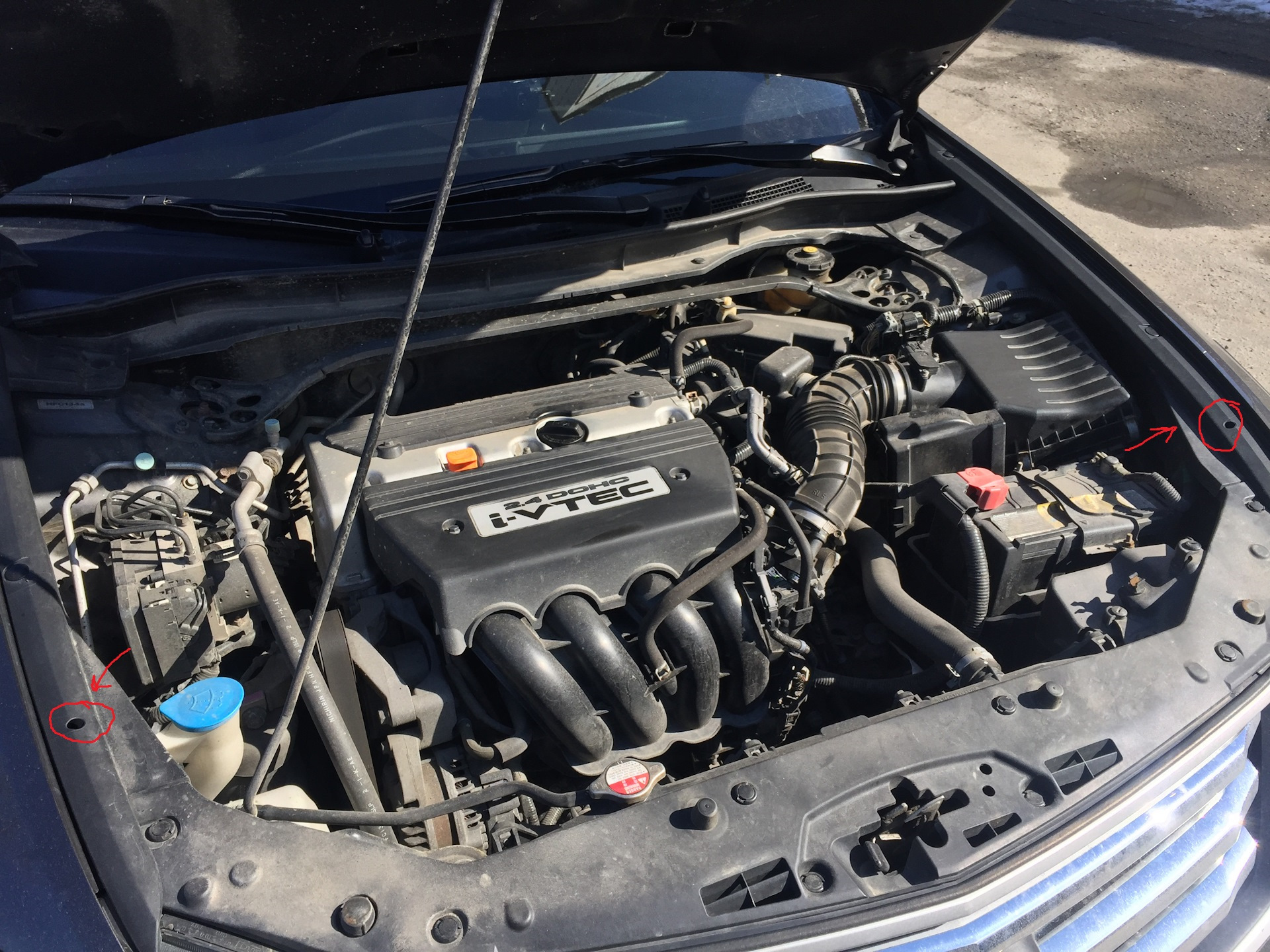

О точно пока ты тут, у меня как тебе вопрос ХОМА. Недавно клопы крепления всего под капотом поменял на новые а вот молдинги под капот имеют дыры( отверстия) туда что ставится, сидели с запчастистом и смотрели, ничего не нашли, а эти дырки бесят.
это спец дырки для регулирования. вроде фар.
Razor37Rus
Это для регулирования фар, только у тебя они рассверлены что-ли, большие какие-то, или так кажется
Фото не мое. Просто у меня нет фотки подкапотки своей, что бы бло видно их.

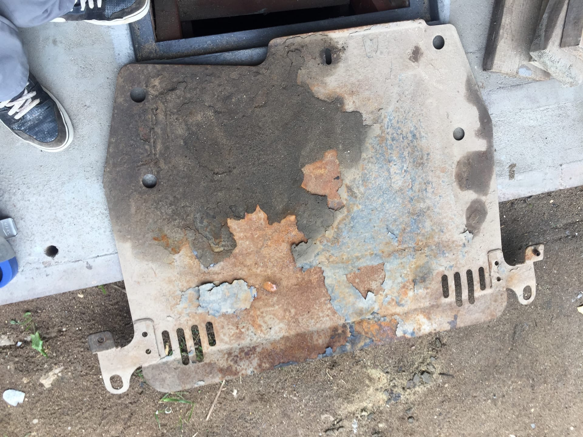

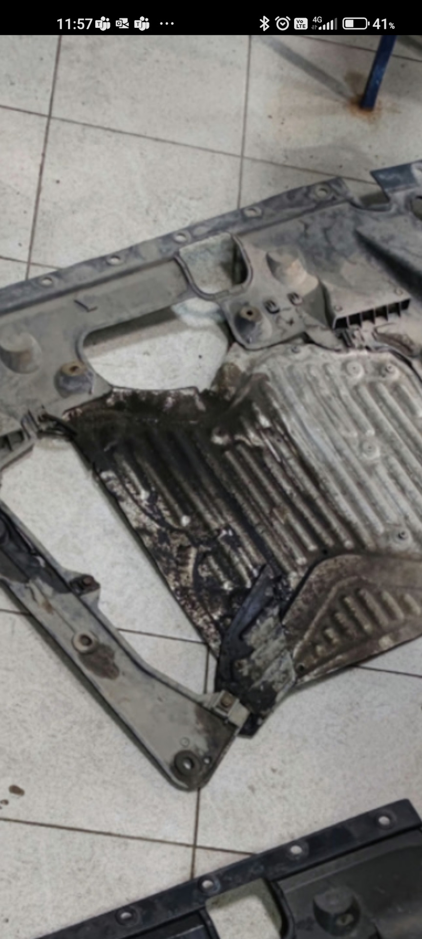

Если не веришь, то возьми грамм 100-200 отработки в канистру и вылей на улице на какую нибудь ребристую металлическую поверхность( на ворота гаража, жестянки на помойке, хз что найдешь) ты офигеешь какую площадь это покроет. Даже масло на асфальте 100 грамм это 1,5 квадратных метра будет а если еще дождик пройдет то вообще жесть.
хммм. ну смотри как защиту полило маслом
Смотри подтеки от текущих прокладок масляного кронштейна. От замены до замены ничего не уходило. Текло около 3-4 месяцев.

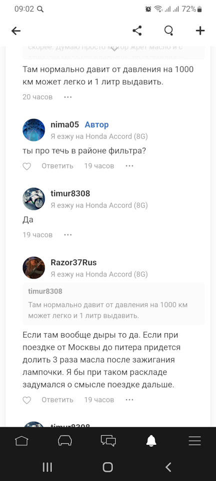

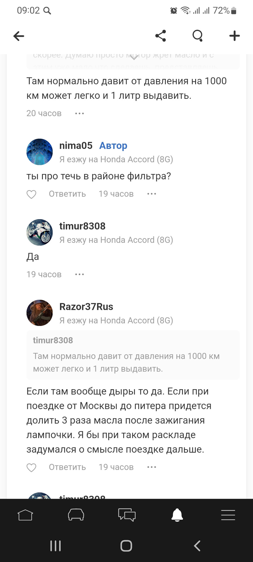

Там нормально давит от давления на 1000 км может легко и 1 литр выдавить.
ты про течь в районе фильтра?
Да
timur8308
Если там вообще дыры то да. Если при поездке от Москвы до питера придется долить 3 раза масла после зажигания лампочки. Я бы при таком раскладе задумался о смысле поездке дальше.
Причём дыры или не дыры там давление какое образуется атмосферы 4 наверное

поменял эти прокладки на оригинал. посмотрим.
