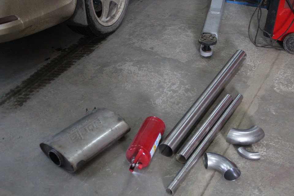

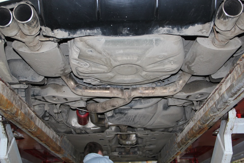

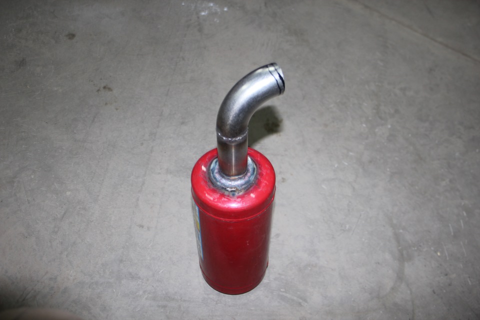

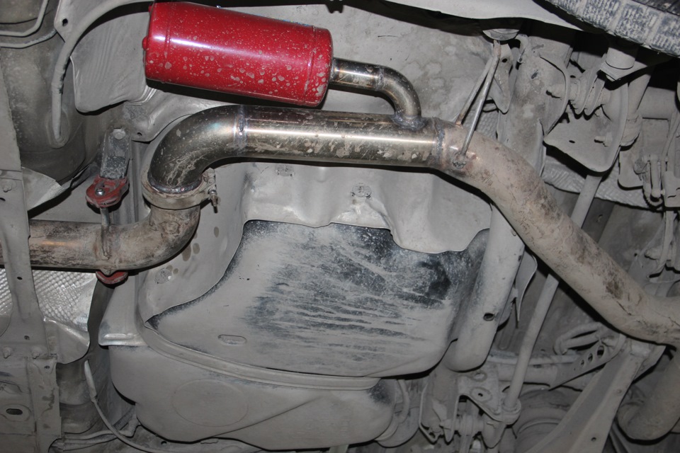

Доведя количество компонентов в системе прямоточного выхлопа до четырёх, я всё равно не смог добиться желаемого.Чего я только не пробывал, даже вместо BORLAвской банки около бензобака ставил кастомную с пустой камерой внутри, чтобы победить резонарс, но ничего не помогало.Да звук менялся и резонанс подрезало но не до конца.
И вот один хороший человекsillouette-time зная о моей проблеме скинул мне ссылку www.drive2.ru/c/1499258/ с очень полезной инфой, где всё подробно расписано, которая мне очень помогла в борьбе с резонансом.

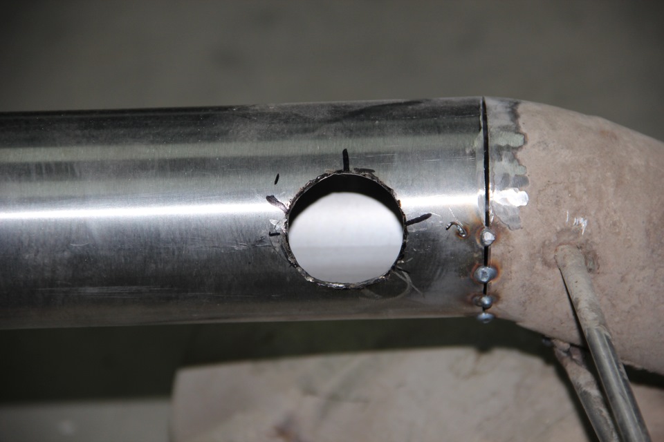

Я ничего не стал рассчитывать, а просто сделал резонатор Гельмгольца по расчётам другого хорошего человека amojnoya, думал, вдруг попаду. И о чудо, получилось, похоже что попал, наука разруливает!).Звук который доставлял дискомфорт практически исчез, а приятный звук самого выхлопа, от которого пробегают муражки по телу, остался!

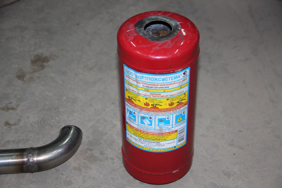

Да соглашусь, выглядет не очень гармонично (просто огнетушитель был ровно 2 литра), но это всего лишь эксперимент и скоро место огнетушителя займёт резервуар из нержи.
Этим постом я только хочу спасти прямотоки тех людей которые устали от гула и хотят избавится от них.
Посоны, расчитывайте и врезайте в свои гудящие прямотоки резонатор Гельмгольца и будет вам счастье.

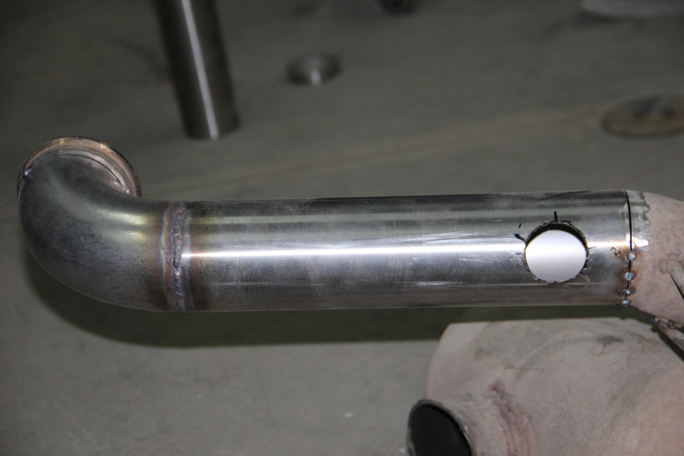

Под прямым углом врезать в трассу. Загугли резонатор геймгольца.
Главное чтобы конденсат не собирался, для этого ровная конструкция должна быть, без "горловин". Это ИМХО конечно, надо экспериментировать. А то будет жижа выплескиваться при старте. Желаю успехов!

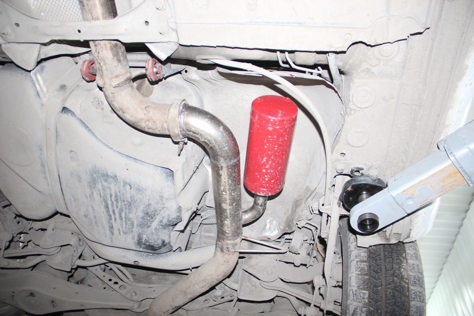

Вопрос — как это правильно рассчитать и куда именно установить
Рассчитать по формуле а установить по максимому к концу наверное.

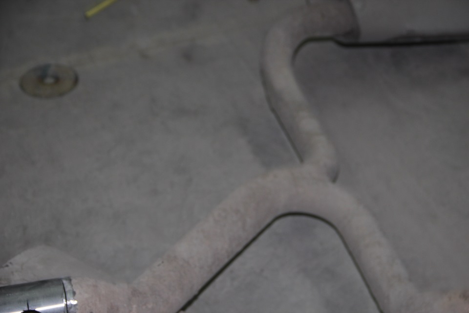

Хороший пост, но все же основного резонанса можно было бы избежать банальной правильной компоновкой системы. Самая главная ошибка в данном проекты было использование глушителя серии Pro XS со смещением в самом начале, что крайне не рекомендовано! Для этого лучше использовать круглые и овальные резонаторы серии XR-1 или глушитель из серии Speciality — Type S.
При раздвойке системы стоит использовать принцип 76 мм => 2х63 мм, но никак 2х76 мм.
В целом использование резонатора Гельмгольца не создает дополнительного сопротивления потоку, а лишь гасит пульсацию выхлопных газов. Такие системы широко используются — некоторые системы APR, Corsa, Apexi, Greddy и т.д. там где есть необходимость сделать полностью трассу одного диаметра, например 76 мм, для большей производительности и отдачи от мотора.
Посмотрите мои посты в бортовике про выхлоп, там перввый вариант самый громкий и по резонансу тоже.И у меня не 76 после раздвоения переходит в две 63.
Да пост полезный, тоже помог amojnoya! Но по фото вижу сто сам глушак Гельма в другом направлении) По его посту и инфе, надо ставить в сторону выхода выхлопа! Тоже достал звон 76й трубы) Надо скорей варить банку от огурцов))))

Применительно к этой ситуации — резонанс, это когда уши закладывает в определённых диапазонах.
а если с объемом перестараться, что будет?
Будет глушить другие частоты. Там все взаимосвязано — объём банки, диаметр и длина горла

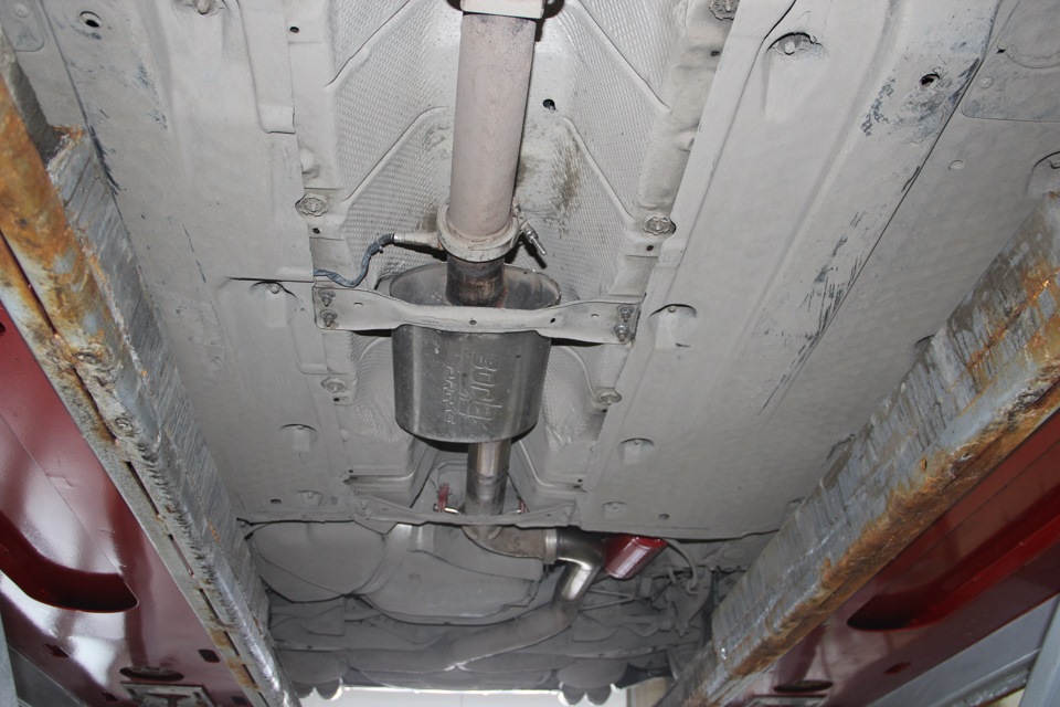

Привет! опять первый!)) у тебя была трасса 2 резонатора и 2 банки?
1 резонатор не76 в тонеле, 1 банка на 76 около бензобака, 2 банки на 63 в конце!
Ого, на 3 банках. А почему 2 резонатора не поставил? (сразу поясню я не специалист, просто у меня такой конфиг) 2 резонатора и 2 банки 63 труба (оч тихий выхлоп)
63 полюбэ на мого тише.С начала было 1 резонатор и 1 банка, звук окуенный но и резонанс тоже.Потом добавил по банке ещё и в конце, звук подрезал и резонанс тоже, но не до конца!

Т.е просто пустая банка вваренная в систему? Или внутри что то есть?)
Пусто!
Во блин! По идее как в пустое тупиковое ведро должно бубнеть ещё больше))
По какой идее?
Попробуй крикнуть в пустое ведро)))
А попробуй крикнуть в горло канистры?
Ввариватся надо именно под 45 градусов?
Нет, под 90 тоже пойдет
А размер банки как подрассчитать?
По формуле
van2768
А где там 45?
Здесь на фото под 45, а потом колено загибается ещё на 45)
Колено на 90 изогнуто)
Тьфу под 90 точно)) не выспался)

Когда будешь варить нержавейку, попробуй три литра резонатор, но горло не 15 см, а 10 см. По расчетам все то же самое, но резонанс будет глушиться в чуть большем диапазоне. Диаметр горла прежний — 40 мм
