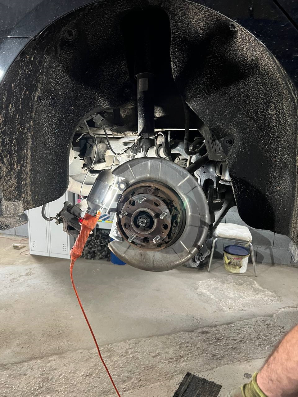

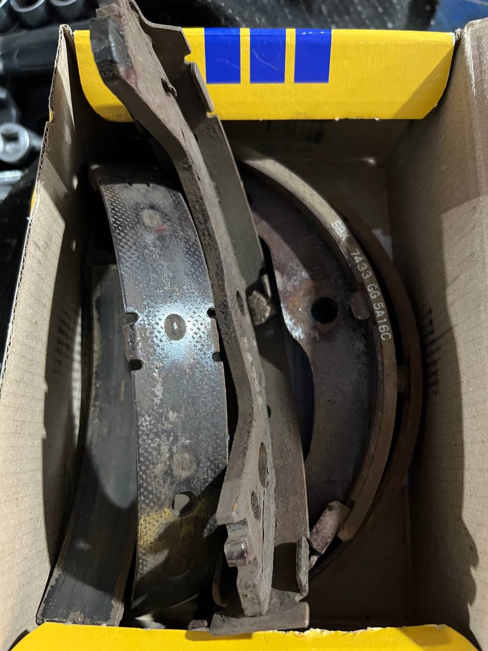

Всем привет, отписываюсь по замене колодок на Metelli, за намного приятней цену

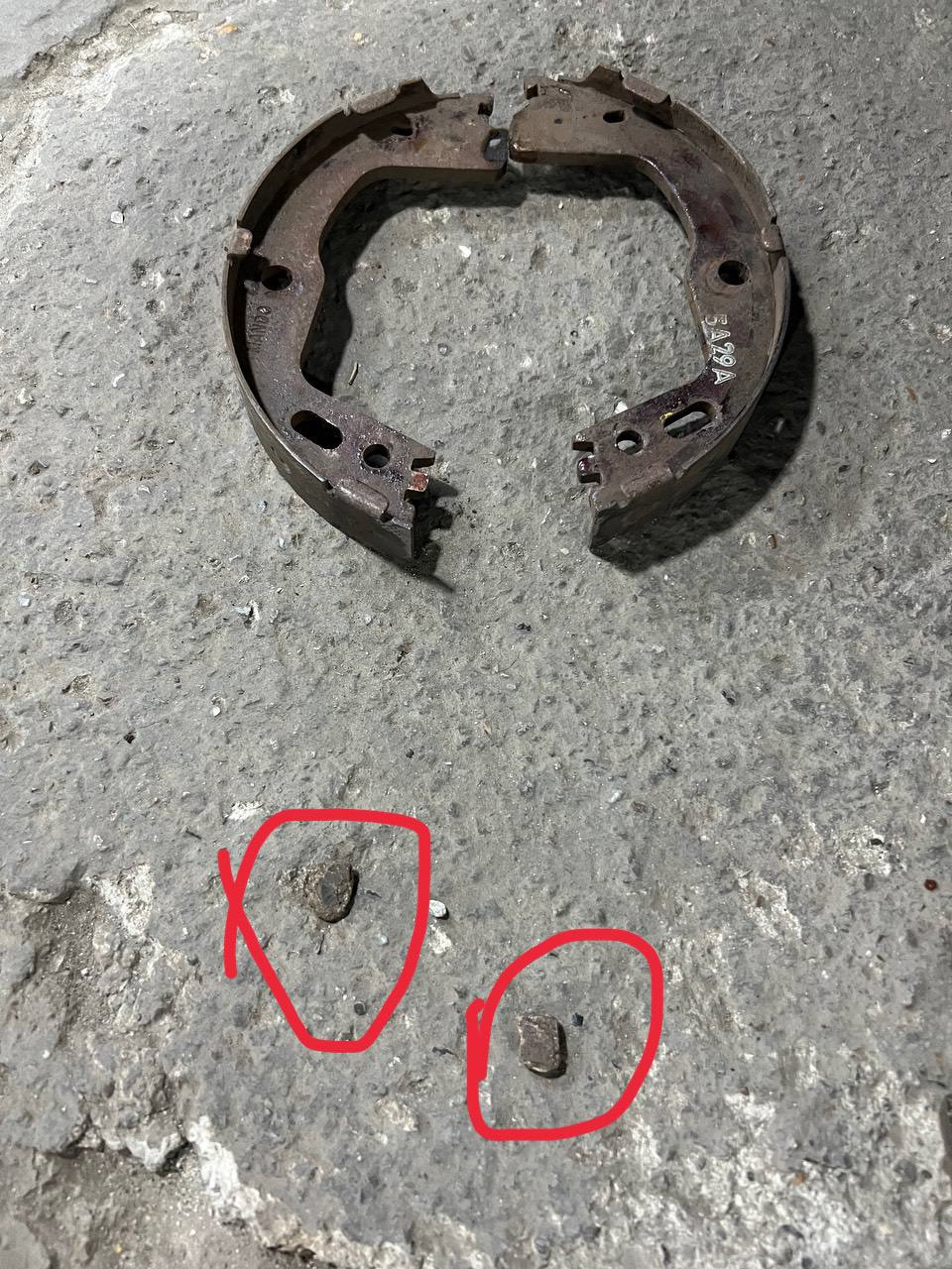

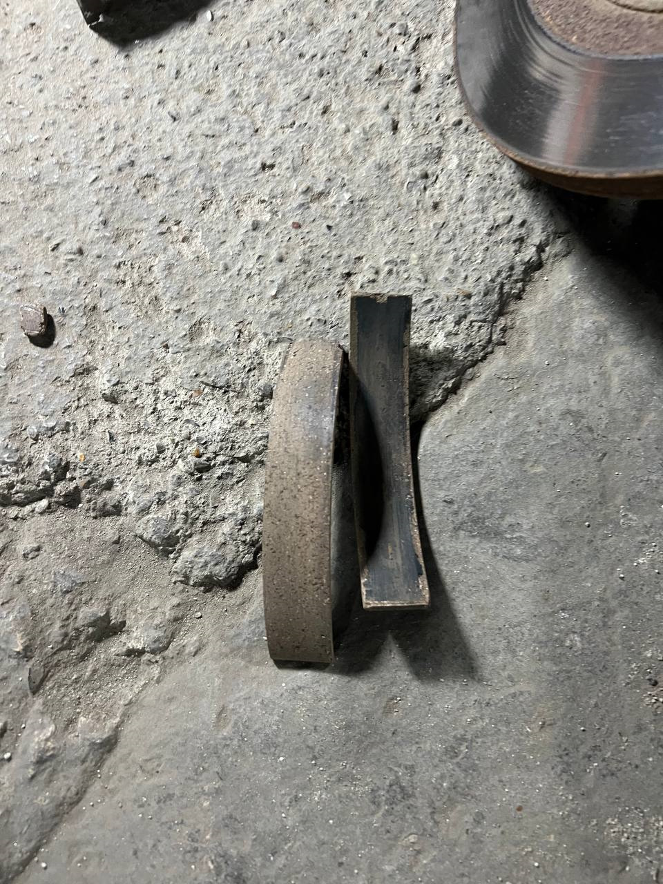

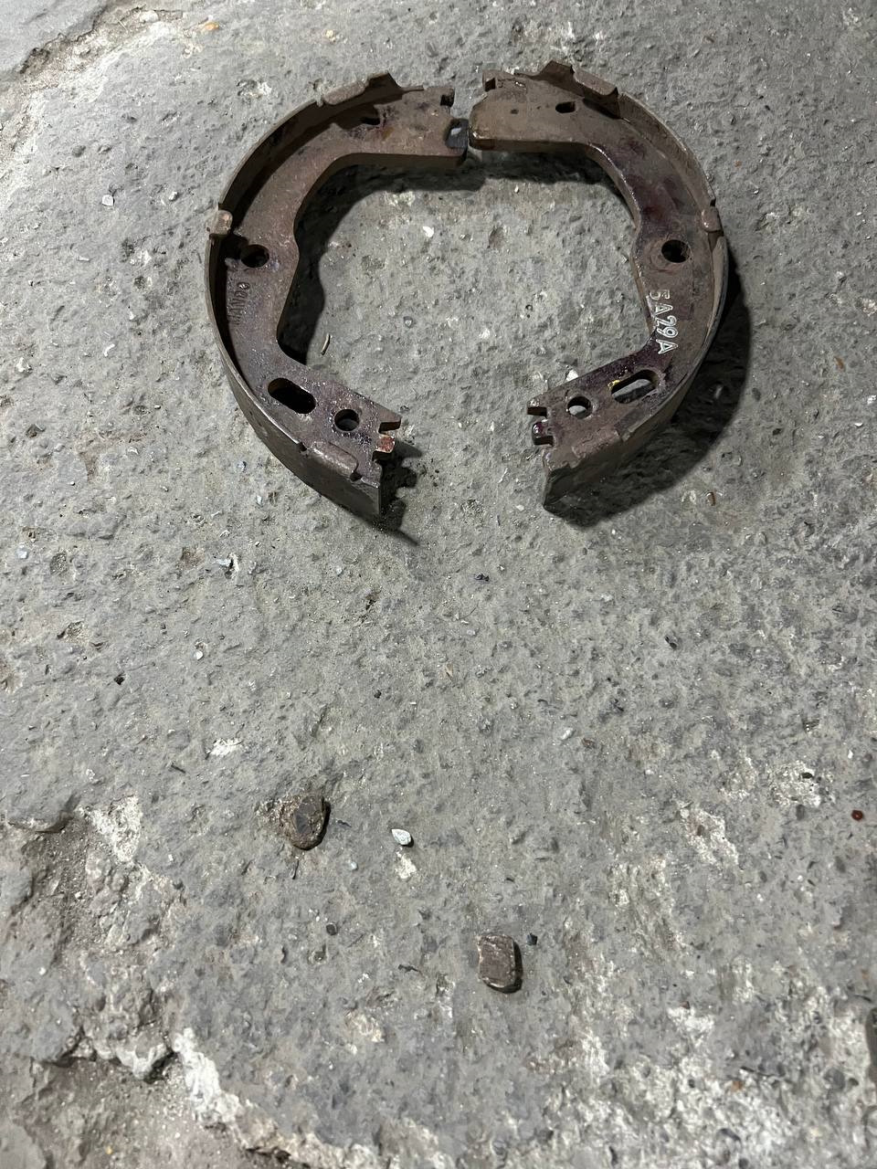

Значит старые колодки с правой стороны были с виду целые, но накладки уже отслаивались от металла, а левая стороная развалилась колодка, и отпали два кусочка металла от самой колодки (в общем не стоит тянуть с заменой, если не меняли еще совсем).
Встали колодки нормально, на фото видно. (коды можно глянуть в прошлом моем посте)

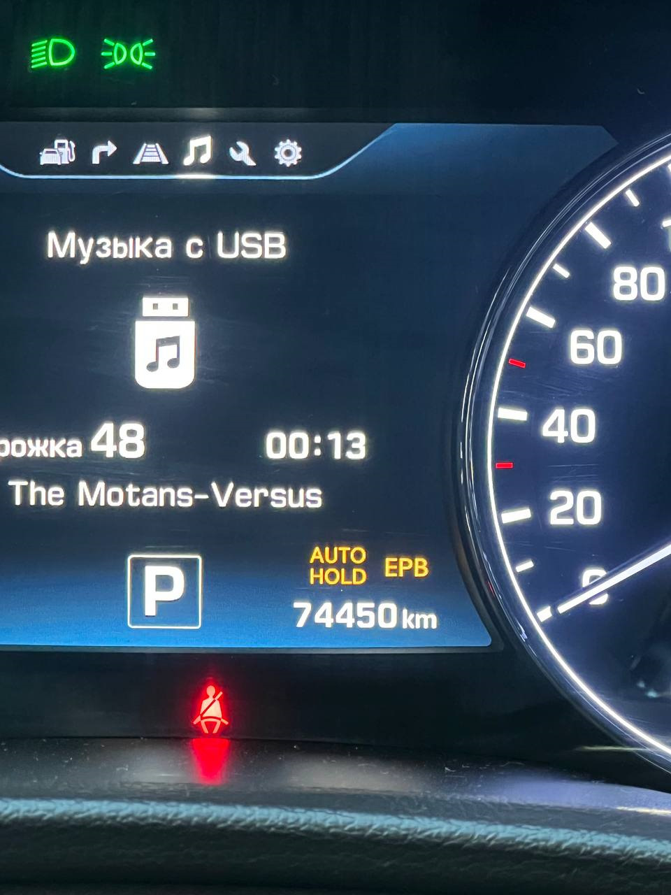

Вчера парковался, ничего не трогал, просто заезжал на парковку, и вышло на панель EPB и AutoHold (без ABS — как у некоторых было), машину заглушил — завёл — ошибок нет, попытался включить стояночный тормоз — опять ошибка. Сегодня на песке тормозил проверял ABS — всё работает отлично, кто сталкивался прошу помощи.
При замене колодок стояночного особо каких-то поломок не видели, всё в норме.

У меня решилась заменой провода, под подкрылком, коса короткая.

Как решилась проблема?
Привет, никак не решилась, все никак не поеду решать.
Но решить можно двумя способами, зависит от того что произошло.
1. Подать на фишку EPB принудительно 12вольт, если у вас просто заклинило, то может расклинить
2. Снять и полностью разобрать, заменить шестерни и электромотор, все продается на алике

У меня походая проблема была. Так же делал, отключал двигать и снова запускал, потом начал делать со стояночным ручником. В конце концов порвался трос ручника с левой солроны и на эвакуаторе отвезли к официалам и там поменяли блок стояночного тормоза с троссами и пошли под замену и колодки. Из четырех целым была одна колодка, она и не давала тронуться машине и поэтому понадобился эвакуатор. Я как раз в тот момент в командировку улетал на пару недель. За машиной приглядывал мой друг и у самих официалов нормальные ребята были. Все сделали очень хорошо, только при замене немного повредили железный пыльник (не знаю как правильно назвать) круглую защиту за опорником. Заказали по гарантии и потом его тоже заменили.
Мой совет тебе из этого опыта, проверь ручной тормоз. Надеюсь, смог помочь.
Спасибо, но обрыва вроде как нет, колодки разведены, через сканер пытаешься свести — ноль реакции, и развести так же ноль. Ошибка появляется если нажать на ручник, так просто не появляется сама по себе

Ошибки не связаны с колодками. Может забыли разъём abs подключить? Хотя зачем его отключать при замене колодок, тоже вопрос.
Дак Abs сегодня проверял по песку, всё нормально, отрабатывает, если не трогать ручник, то ошибок нет

Мой прошлый пост глянь, я там подобрал аналоги, которые приятные по цене ) есть и у вас некоторые в наличии.
