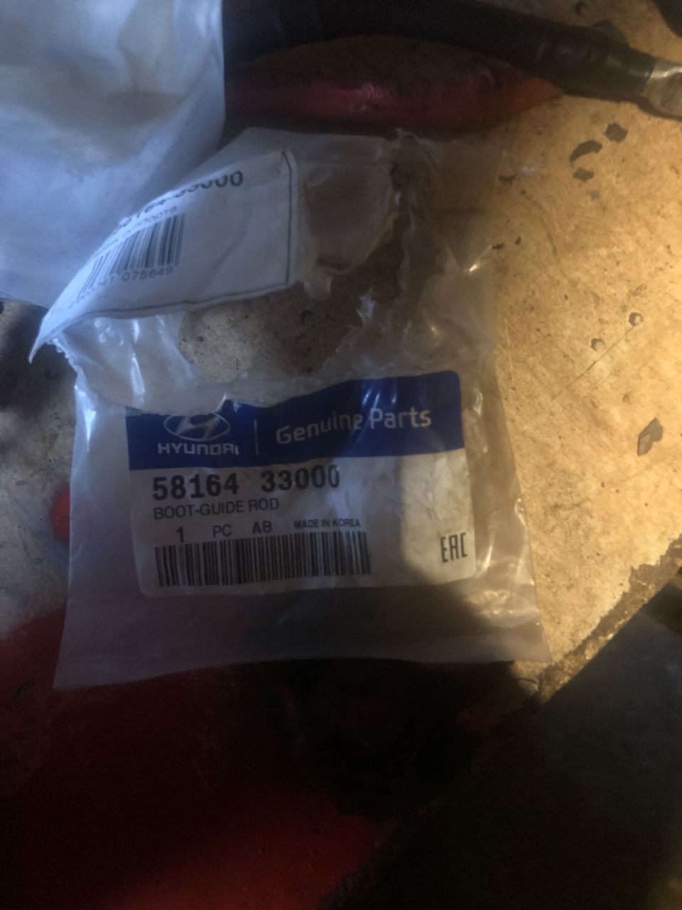

Запчасти на фото: 5816433000

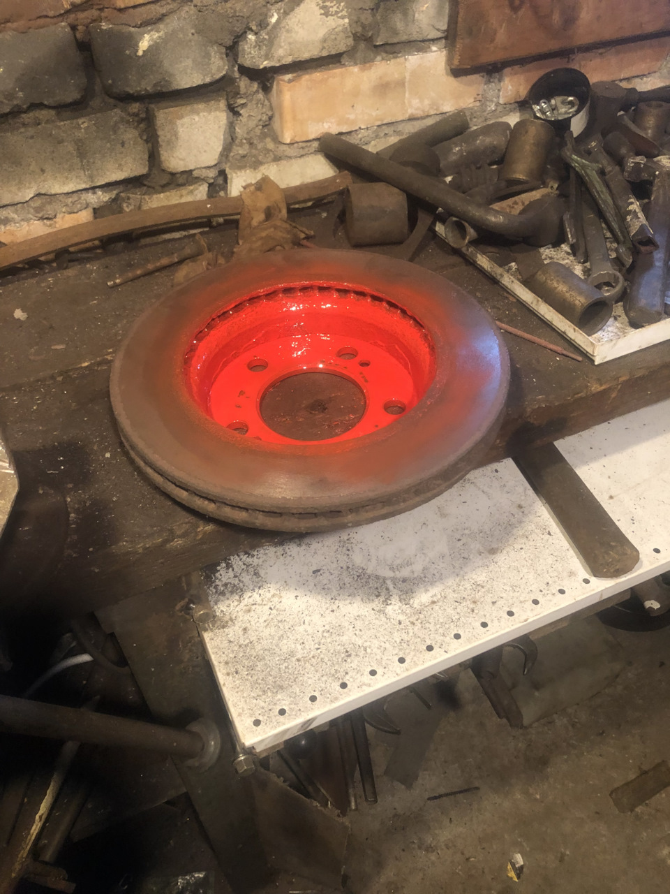

При торможении была вибрация, залез посмотрел а там колодки кончились остаток был 3 мм, решено обслужить передние тормоза.Диски промерял оказалось 27,5 новые 28мм трещин нет решил не менять а проточить ещё поездят! Все разобрал почистил смазал собрал!Едем дальше!
