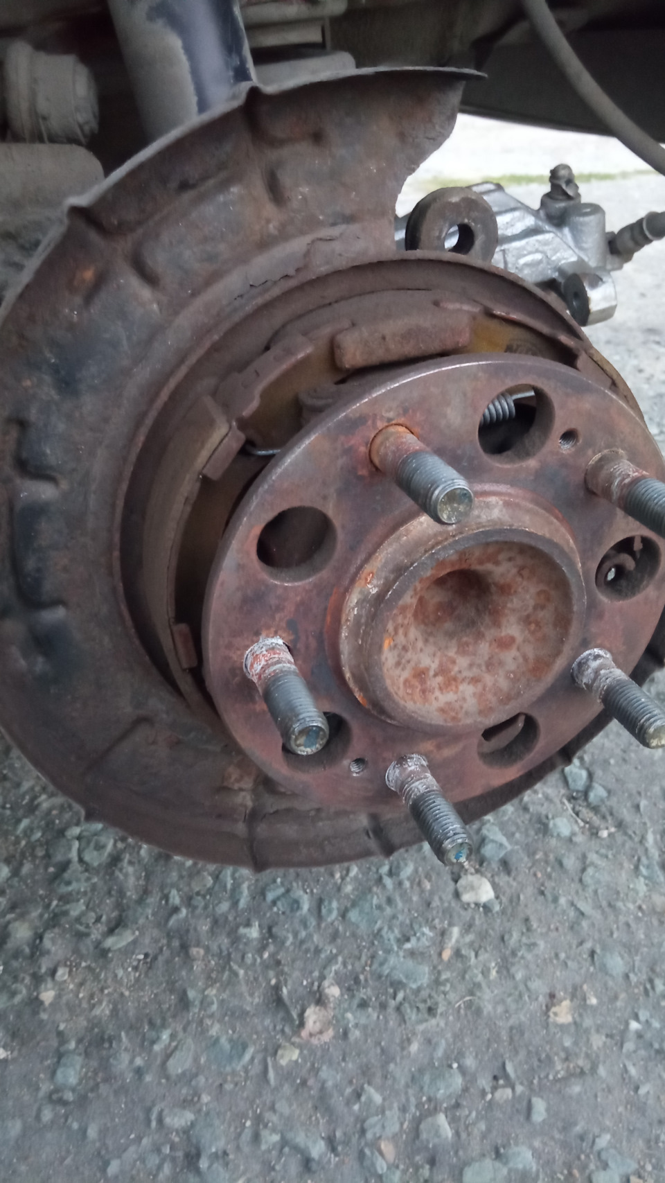

Загудело как в самолете…
На диагностике приговорили задний подшипник
Отдельно он не продается — только в сборе с кулаком и это самое печальное, оригинал стоит просто конь 7300 + работа 1,5к, вообщем нашел за 4300 рублей и решил менять сам, благо делов там немного

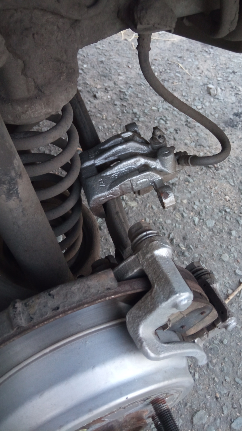

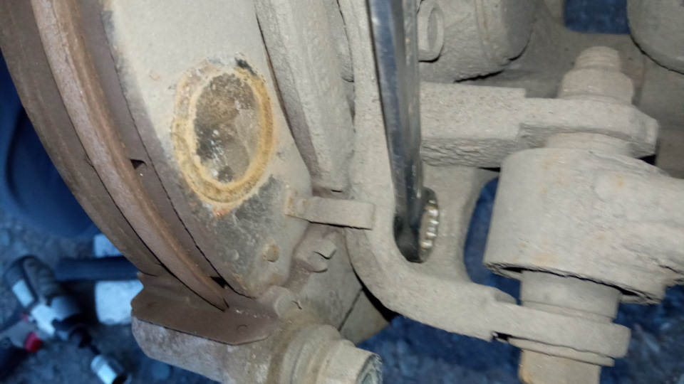

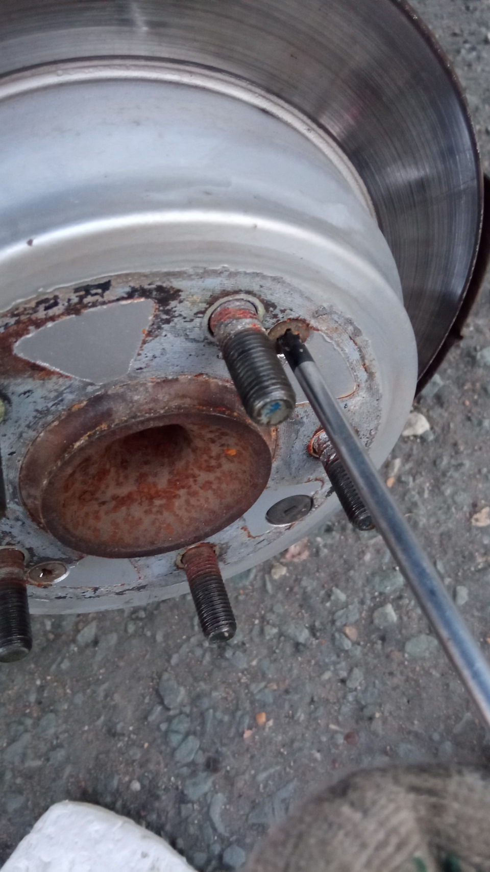

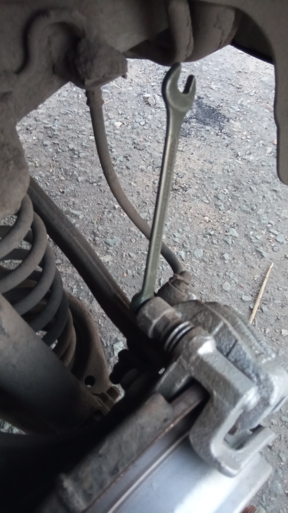

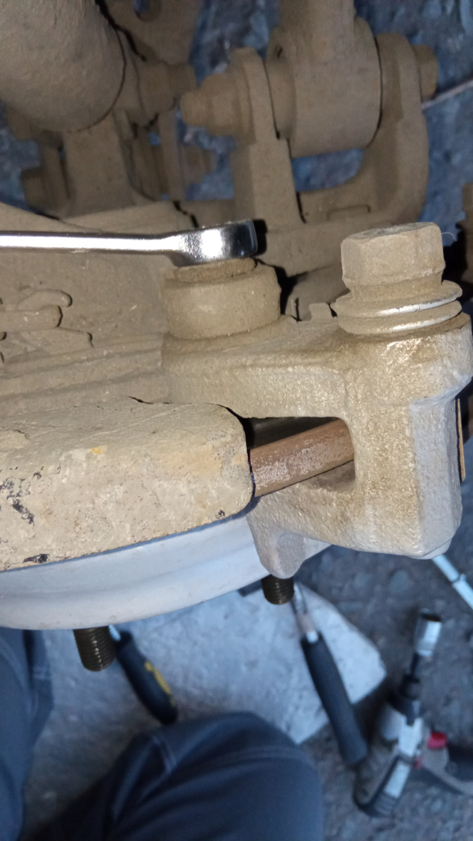

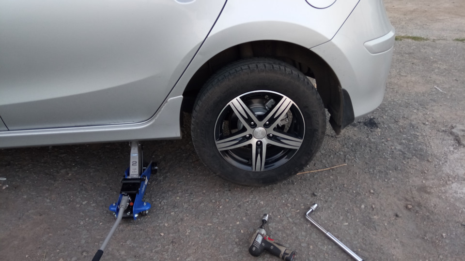

Домкратим, снимаем скобу тормозов и тормоза, отводим в сторону
Стояночный тормоз не трогаем, он нам не мешается

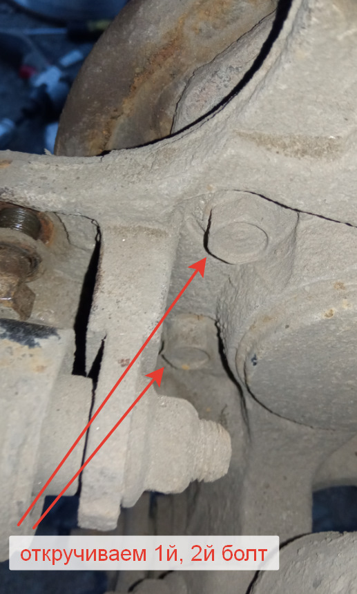

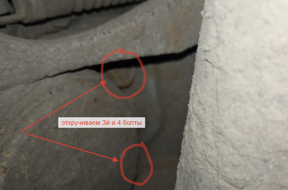

Находим 4 болта которые держат ступицу, головой на 14 с удлинителями на трещотку при помощи силы и матов откручиваем их

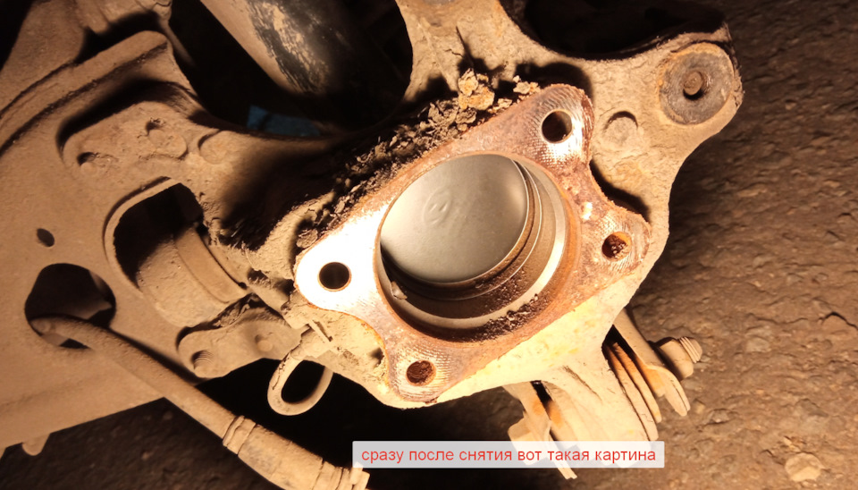

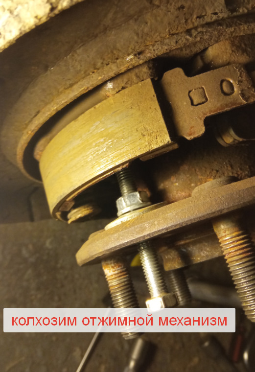

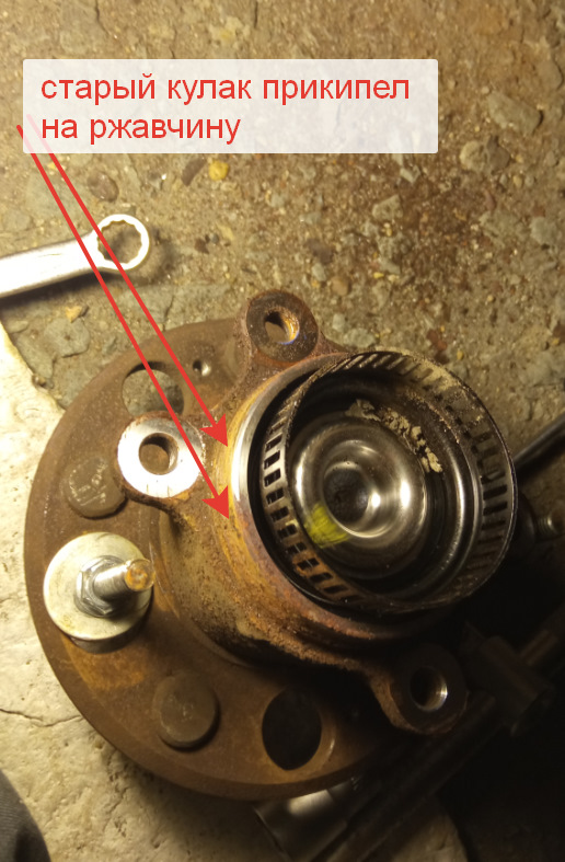

Теперь самое веселое, просто так подшипник в руку не выпадет — он прикипевший намертво

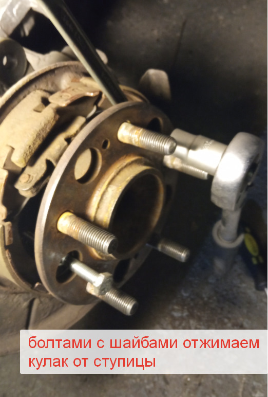

Колхозим отжимное устройство из болтов гаек и шайб — с матами потихоньку отжимаем и он выпадывает

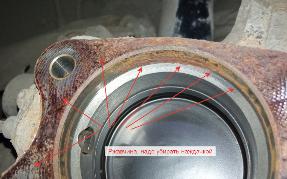

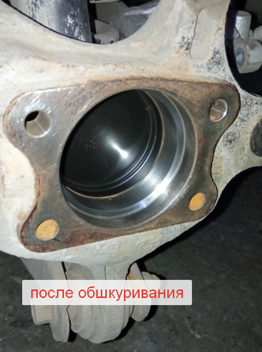

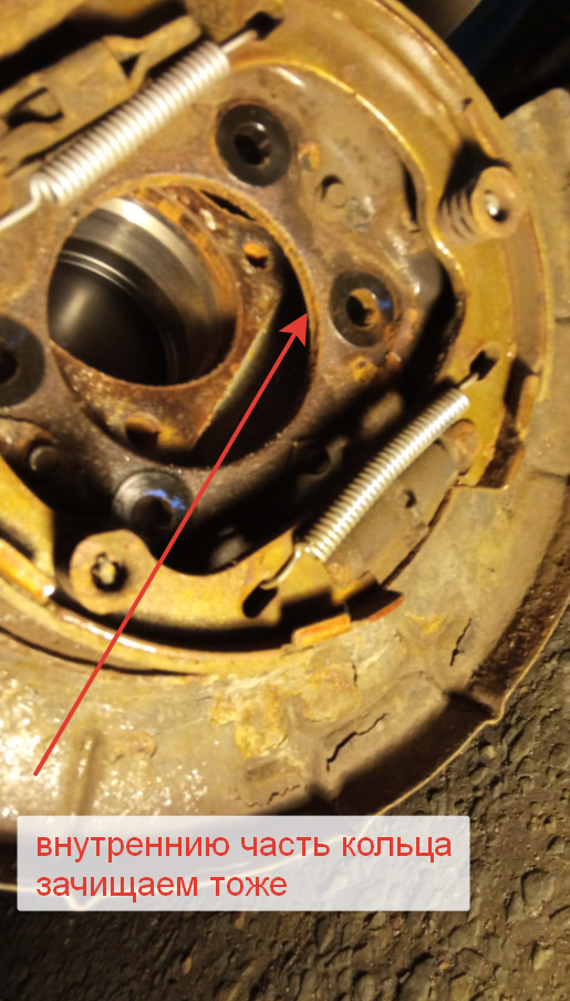

Видим ржавчину — наждачкой счищаем ее и убираем всю грязь которая по близости

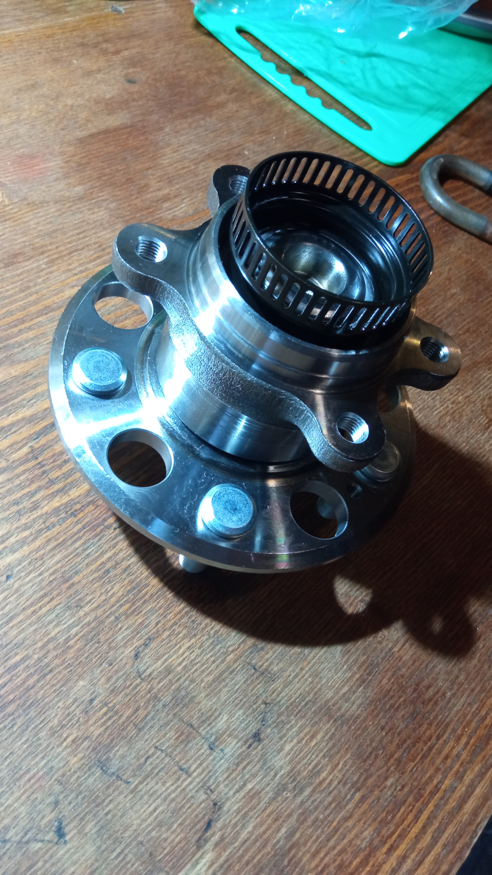

Дальше просто — новый подшипник ставим на место и спокойно собираем все в обратном порядке и уже без матов

Задняя ступица легко снимается съемником полуосей ВАЗ/Москвич. Это приблуда типа обратного молотка. В своё время покупал на рынке за 800 руб. 3-4 удара и ступица слетает вместе с тормозным щитом. Вот их разъединить — геморр.
Этим съемником также удобно выдергивать передние ступицы из подшипника при замене последних спереди.
Ну, не знаю… Я когда делал там настолько пре прикипело что пришлось применять болты диаметром резьбы 10мм 2 шт чтоб отжать этот подшипник от кулака.
Никита, резкие сильные удары очень эффективны. Именно поэтому ударный инструмент так удобен при ремонте. Попробуйте и сами убедитесь.
