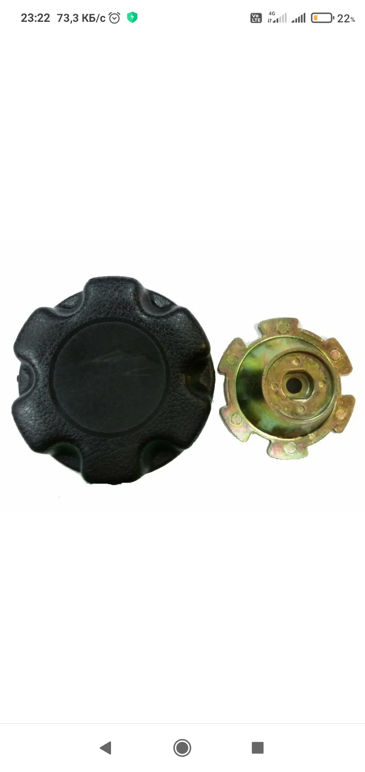

Почитав о такой проблеме на д2-поехал в автомаг за новым датчиком а за одно купил крутилку на водительское кресло, тк моя была сломана.
