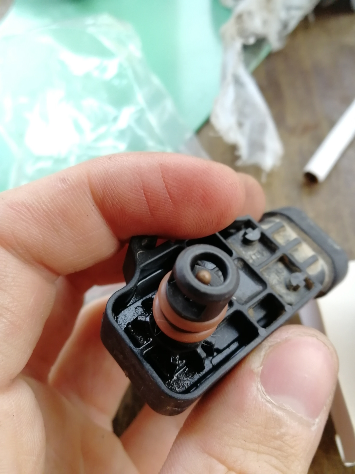

Дошли руки, чтобы поменять МАП, который выдал мне ошибку(так же была проблема в жару глохла на холостых) и заодно РХХ

Старый мап был весь в нагаре, немного отмыл

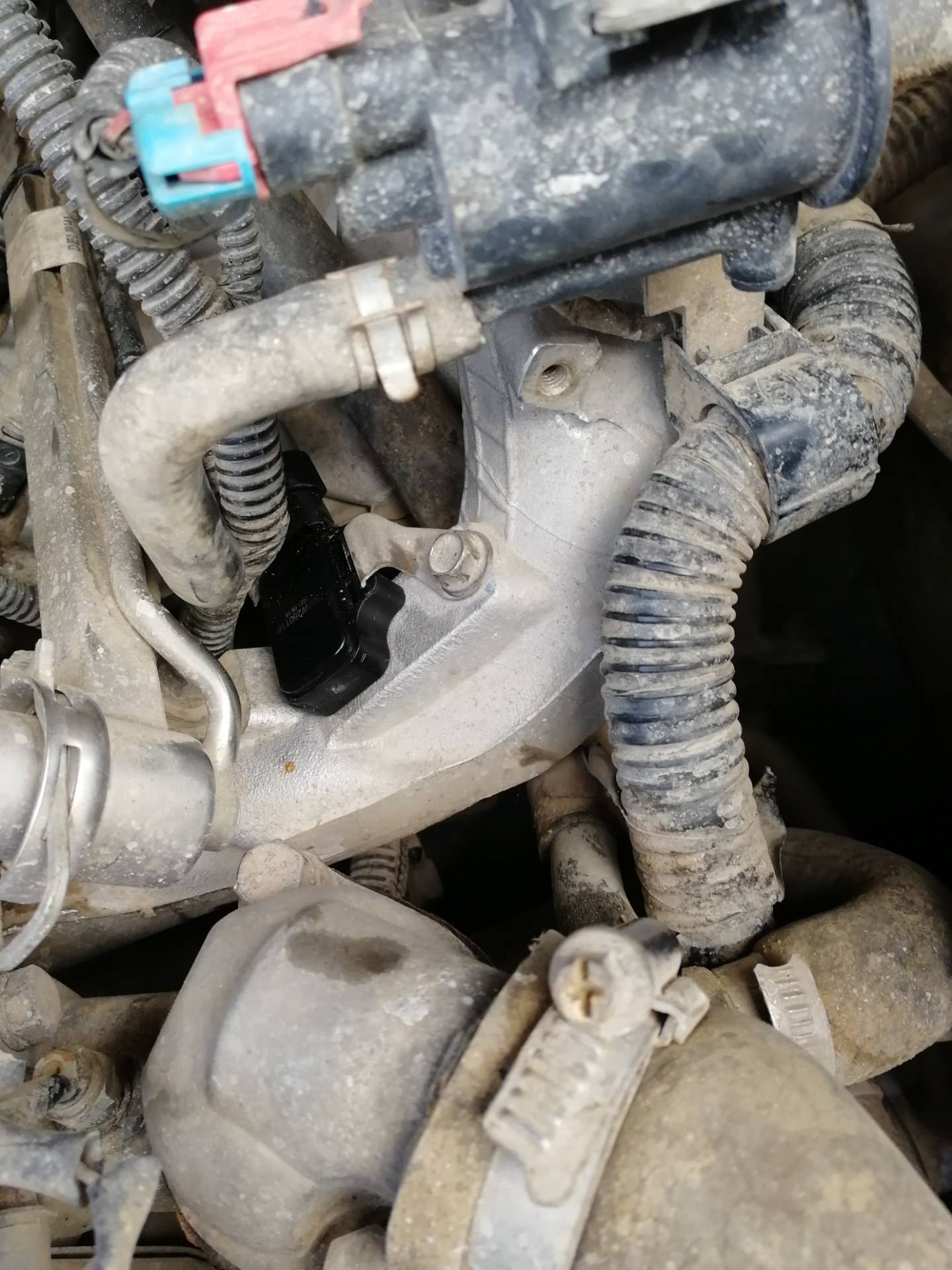

Вот его местонахождение

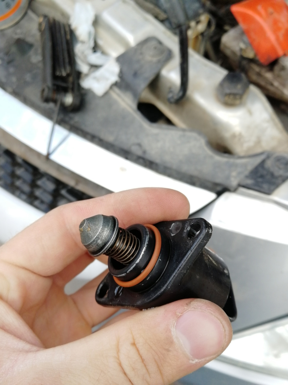

С рхх все интереснее, новый смотрит в другую сторону (фишка не вправо, а влево). Провода немного натянулись, думаю не критично

После замены мап нужно покататься сутки хотя бы, или сбросить долговременную коррекцию через диагностику или скинуть клему минут на 5. Иначе первое время будет двигатель непонятно как работать…
Тоже покупал новый рхх та же тема с разъёмом! На свой страх и риск просверлил новые отверстия для фиксаторов разъёма и перевернул его на 180 градусов так как натяг проводов не есть хорошо
