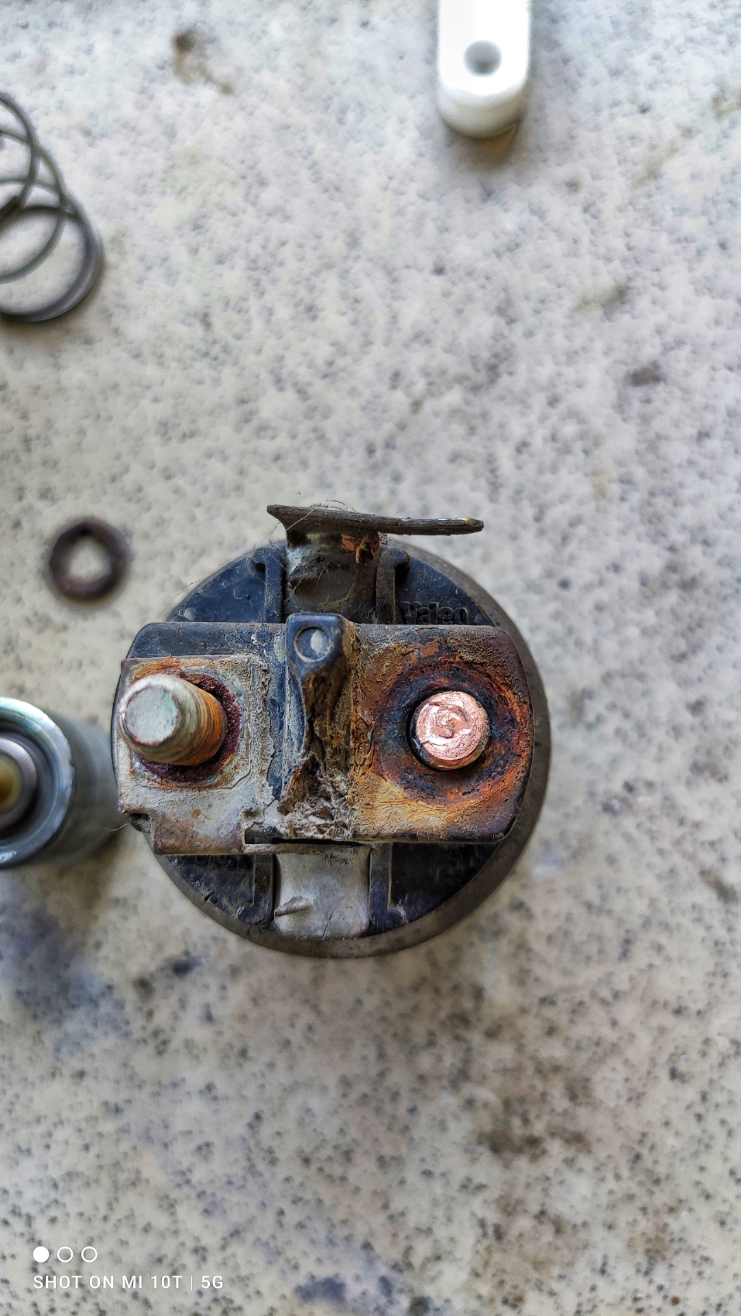

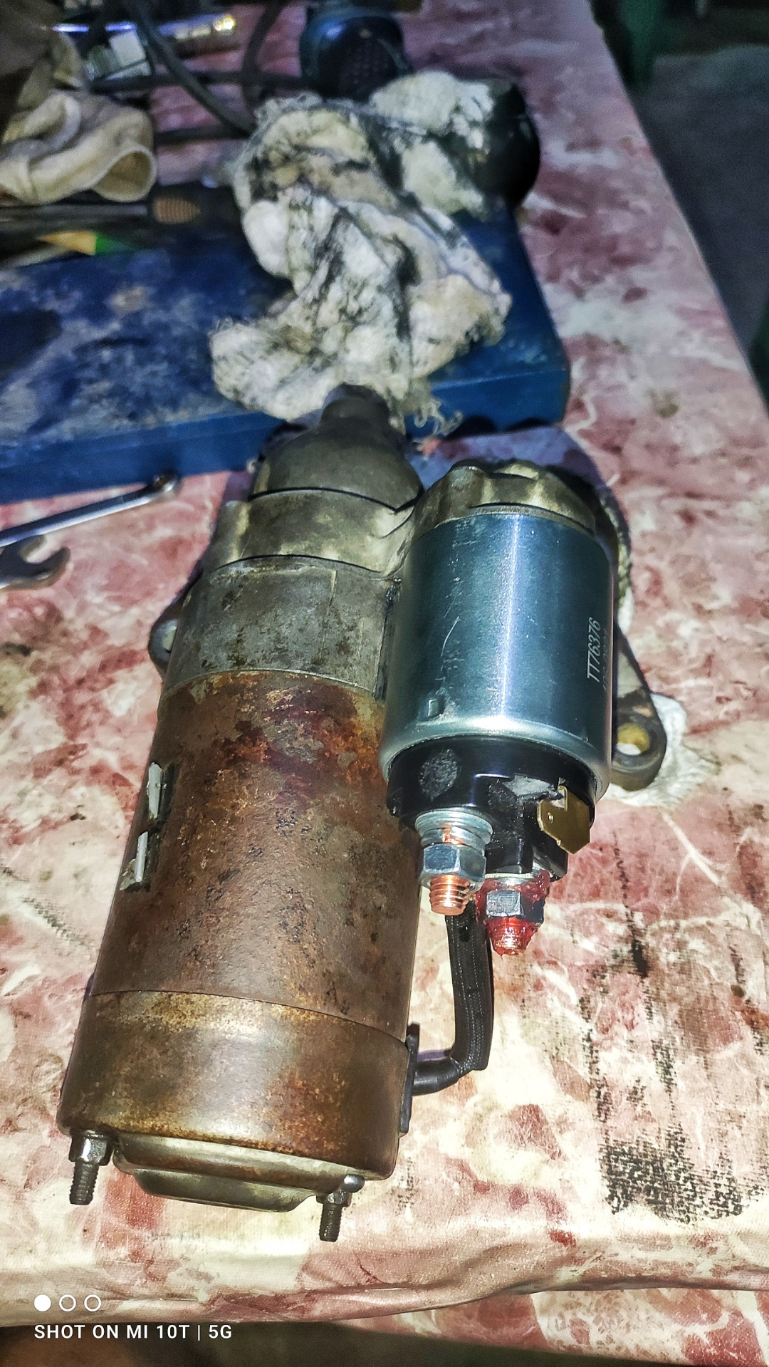

Начал с не очевидного, подтянул гайку втягивающего и неожиданно сразу завелась.
На следующий день решил добить вопрос с контактами втягивающего, начинаю откручивать один оборот и шпилька оторвалась.
П…ц, смотрю на шпильку с гайкой и начинаю ещё сильнее ругаться т.к олень который до меня лазил в стартер взял обычную гайку но это ладно, так он ещё умудрился ее с не правильным шагом резьбы закрутить и не докрутить до конца.
Гайку не фоткал на ней следы ооочень плохого контакта аж на гайке образовался нарост.

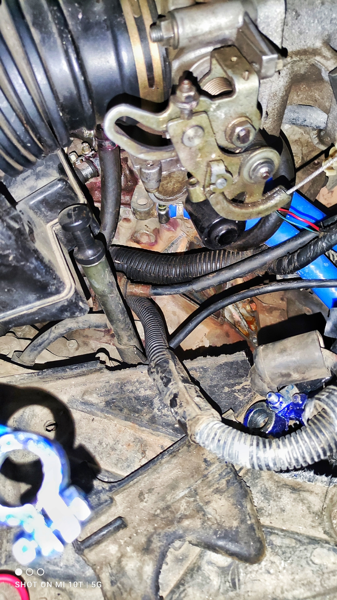

Снимается стартер очень легко, даже ничего не надо разбирать.
Убрать АКБ, открутить гайки с втягивающего и снять фишку как я понял отвечающую за активацию самого втягивающего и к этой проводке примотана фишка датчика скорости который стоит под стартером.
Сам стартер прикручен на два болта на 14 и один на 12.
Передний болт откручивается короткой головкой через вороток или трещетку, он на 14.
Задние болты откручиваются длинным удлинителем через вороток или трещетку, там один 12 и 14.
Немного покрутив стартер, вынимается без проблем.

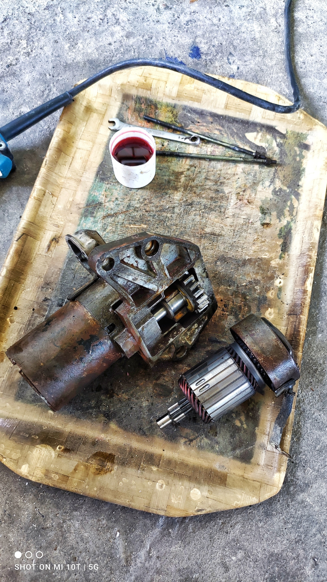

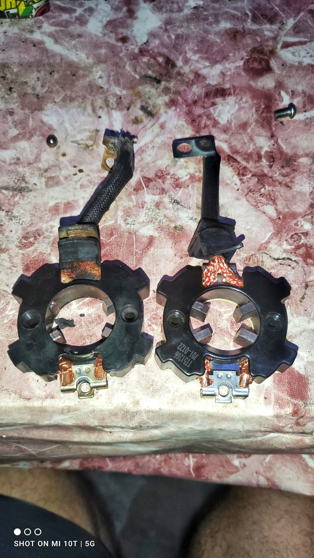

После вскрытия стартера немного по радовался. ( Корпус стартера стягивают две длинные шпильки на 8 и щетки два болта под плоскую отвёртку по крайней мере у меня.
Да щетки под износились, но ещё бы походили.
Якорь был с минимальной выработкой.
Удивился что у нас как такового бендекса нету.

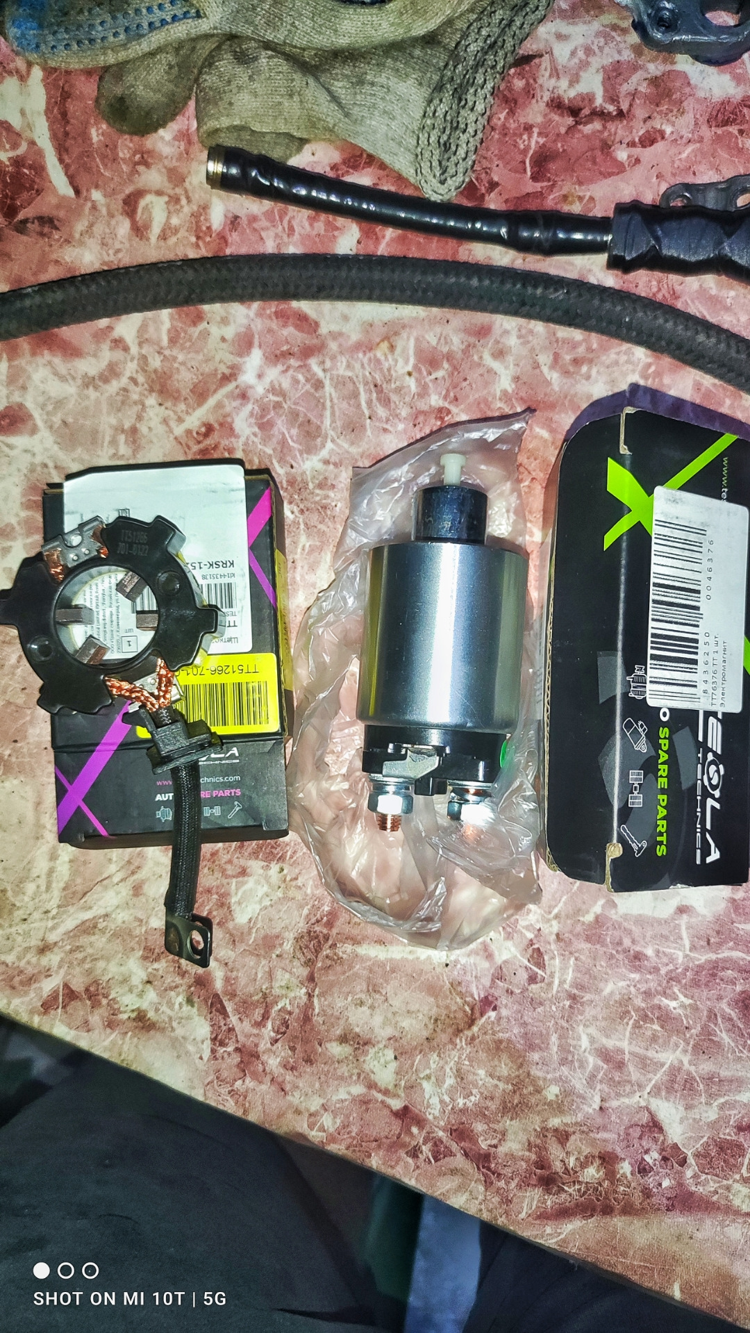

Решил менять щетки и втягивающее
Взял запчасти фирмы tesla technics.
Сделаны достаточно неплохо, так сказать дёшево и сердито.
Встали как родные.
Если долго не проживут закажу оригинальные запчасти mitsubishi.

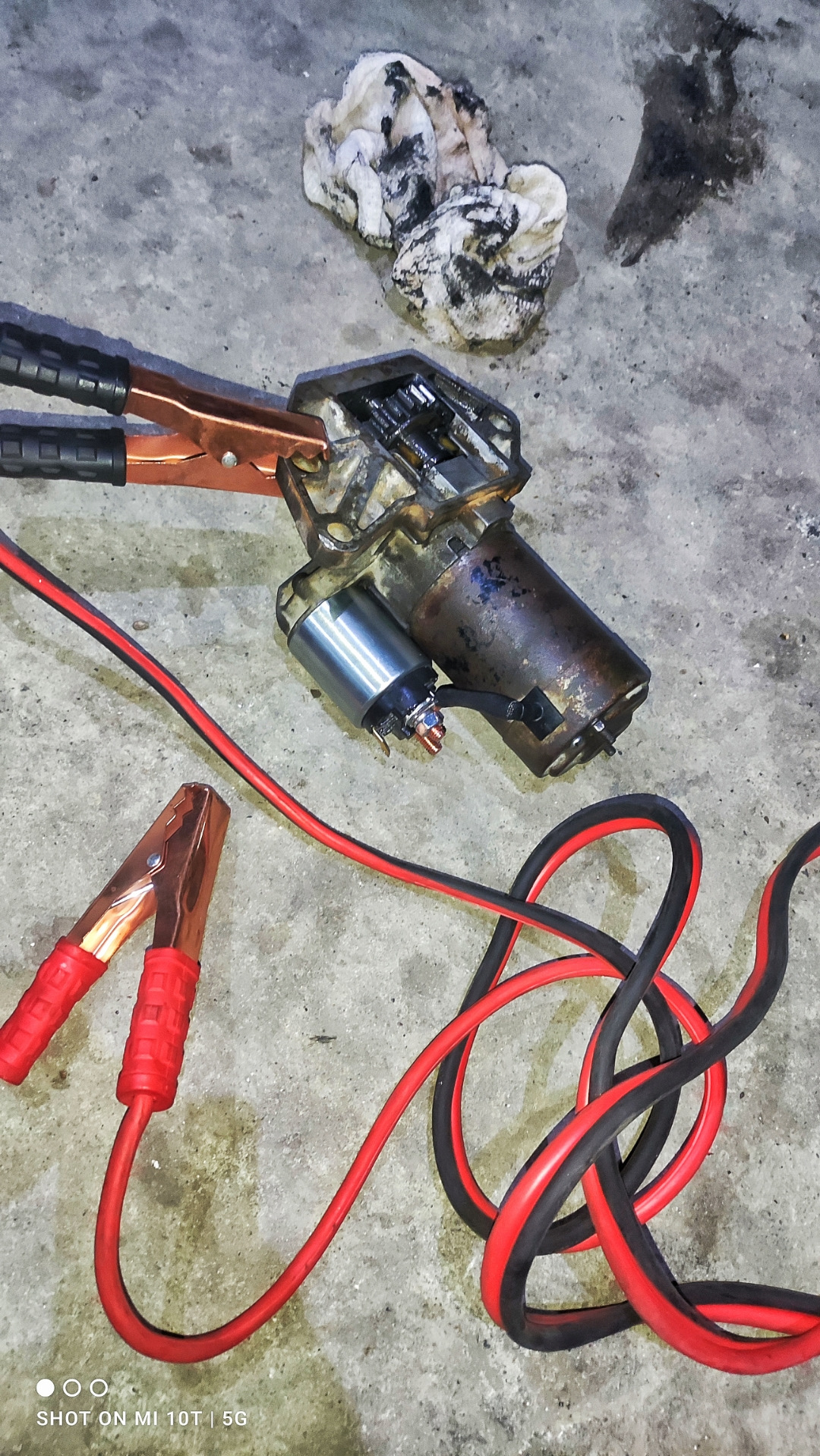

Прочистил внутренности стартера очистителем тормозов.
Смазал планетарную пару ( намазывал обильно смазкой кончик якоря и аккуратно вставлял в шестерни и обильно прокручивал )
Смазал салазки и тягу которые двигают шестерню к маховику.
Важно если будете снимать Якорь не потеряйте шарик который стоит на его кончике.
Всё собрал и проверил через АКБ на прямую, полет отличный.
Единственное отличие втягивающего это расположение пина под клемму активации втягивающего, но это не критично совсем.
Щетки TT51266
Втягивающее TT76376
Mitsubishi
Щетки M321X10276
Втягивающее M371X93975
