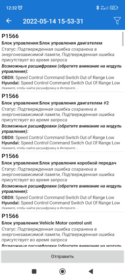

Всем привет, дилер сказал проблема дерганий машины в ошибке P1566 кто может сталкивался или знает куда копать?на приборке она не загорается, только оборудование подключаешь и она там есть и постоянно активная ее не сбросить.заранее всем спасибо за совет и возможно помощь

Здравствуйте, эта ошибка по датчику который на минусовой клемме стоит, я его отключил т.к. он убивает аккумулятор, и ошибка изза этого.датчик как по мне совершенно бесполезный уже год как его отключил и не парюсь.никаких негативных последствий не увидел.ошибка показывается только при подключении оборудования, на приборке ее нет

Попробуйте набрать в поисковике свою ошибку (именно для Соляриса). Очень многие пишут, что это ошибка "Это ошибка по датчику АКБ. Находится прямо на "-" клемме"(взято из интернета), возможно там где-то трещина или еще, что то.
Я пробывал искать мне выдает что это ошибка круиз контроля
Вот из ща нее было

Эта фиговина новая 12к стоит?это ее менять и все будет опять нормально?
Сталкивался! Фишка на минусовой клемме акб отключена?

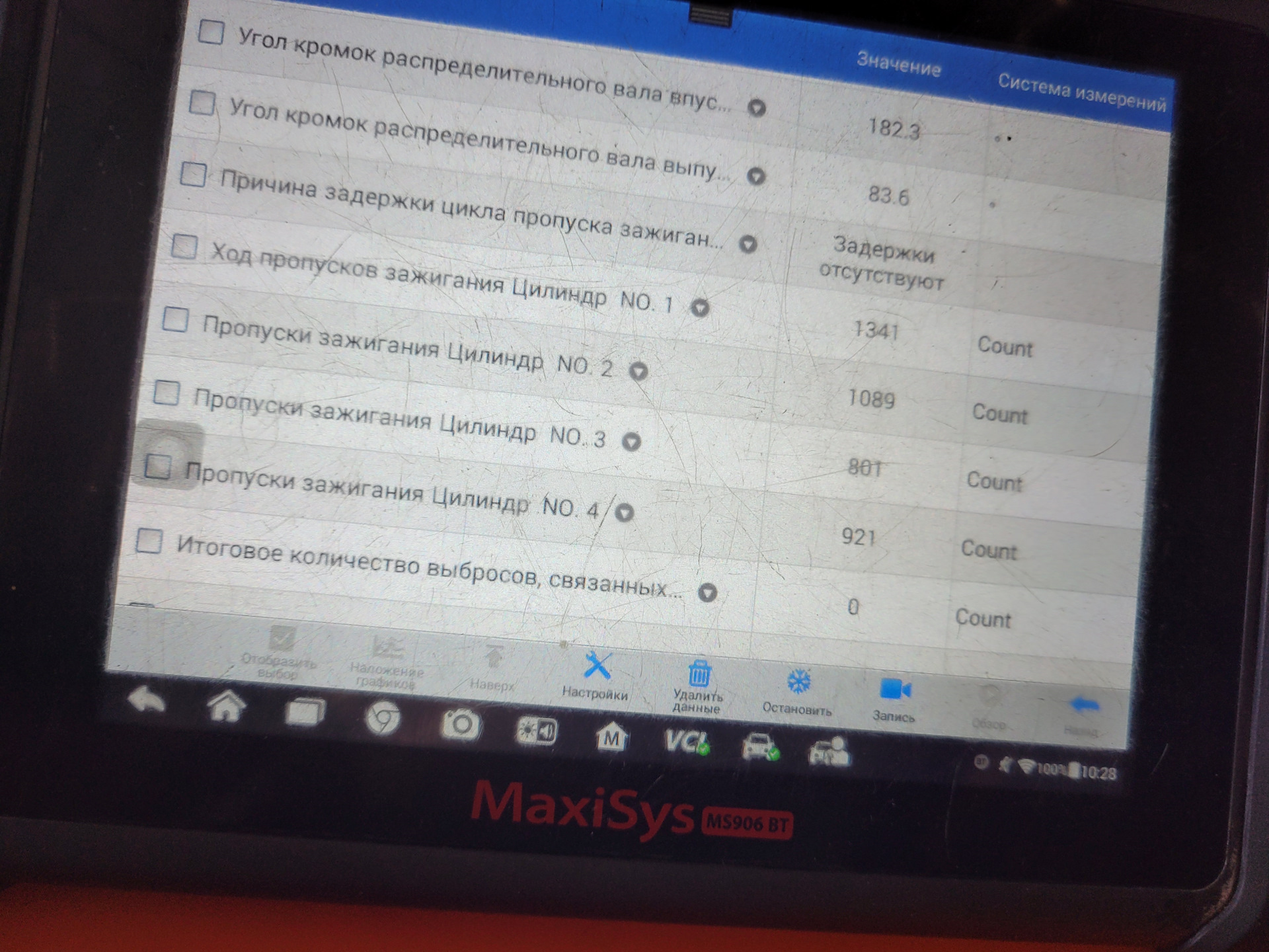

Пасиба, проблема не в них, катушки все уже переставляли с нового соляриса, и оборудование продолжает показывать одинаковые цифры по пропускам, что на заведенной машине, что на ходу, что на заглушенной машине, цифры не меняются со всем, и перекидывать уже пробывали все что можно.я просто не хочу верить что это мозги могут быть
Могут, но датчики проверяй холла, коленвала прежде чем лезть в мозг, по пропускам причин море начинай с малого
Дак я про то и говорю их уже тоже пробывали))))реакции 0 на другой машине все мое работает исправно а все с новой машины у меня не меняется все показатели по пропускам как замерли и на них ничего не влияет

Эх ты епти, сколько же пропусков зажигания(
Вот и я про тоже и это количество не меняется ни на стоячей машине, ни при езде, и даже на заглушенной и просто включенным зажиганием, походу реально ЭБУ
Может как вариант, попробовать его перепрошить?
Пробывали прошивку меняли уже не меняются показатели

Нет эко не горит, клеммы тоже скидывали, ошибка так и есть, дерганья так и есть, и по оборудованию пропуски зажишания во всех цилиндрах так и есть, даже на заглушенной машине
Попробуй на 2-3 часа!
Примерно столько и стоял без аакума пока дроссель чистили, мыли, радики мыли, нихрена не поменялось…просто уже в 4х сервисах приговаривают мозги, что могли попалить их когда прикуривали типа изза них только на заглушенной машине она может показывать пропуски зажигания, хотя должны быть по 0
