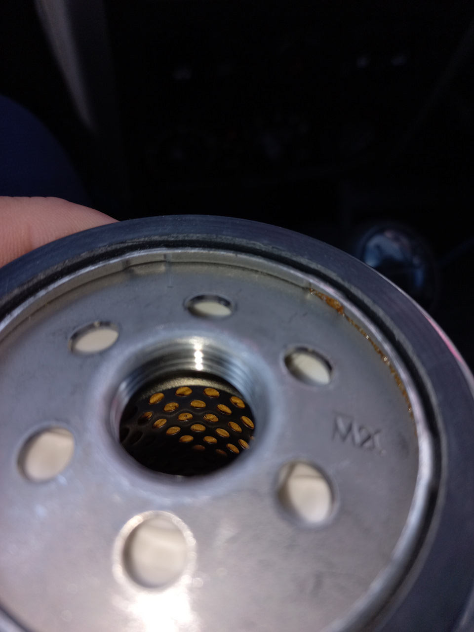

04.09.2022 г. Заменил моторное масло. 5780 км с прошлой замены, при ср.скорости по бк в 26 км.ч. это 220 моточасов. Слилось масло цвета нефти.
5л G-Energy на озоне вышло в 1960 руб, в блоге есть описание данного масла, характеристики у него выдающиеся, посмотрим на него в эксплуатации.
Масляный фильтр Bosch 0451103300, 550 руб на емексе — один в один с Fram PH5752, он же Purflux LS296 (1200 р. сейчас цена) — укладка бумаги шевроном, обратный клапан белый силиконовый, в блоге описывал его. Также заменил возд. Фильтр, поставил невский Фильтр NF-5455c -280 р.на емексе.

У БОШ укладка шевроном? Ничего не напутал?
Этот бош маде ин Франс. На заводе пурфлюкс. См про него в блоге фотки.
Ну если только Франс…
Разница между этим bosch 0451103300 и fram ph5752/purflux ls296 только в названии и покраске корпуса. В остальном разницы нет. Один в один
Буду знать что есть такая версия Франко бош… Хотя я думаю скоро пропадут или подскочат в цене как пупфлюксы…
У меня прямая укладка по этому переспросил…
У тебя на таком же Bosch 045110330 прямая укладка?
В последнем БЖ фото коробки и фильтра
Bosch P3336 это однояйцевый близнец Mann W75/3, у которого укладка ровная.
Bosch P3300 это уже из другой оперы, французской
Блин, всю голову сломаешь с ними… Родственники, близнецы… Надо записать артикул и этого…
100%
BlackSea1239
У меня номер другой… 3336
Все верно. Bosch P3336 это mann
Bosch P3300 это purflux
