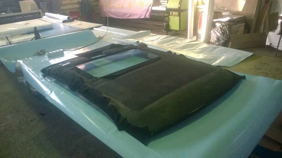

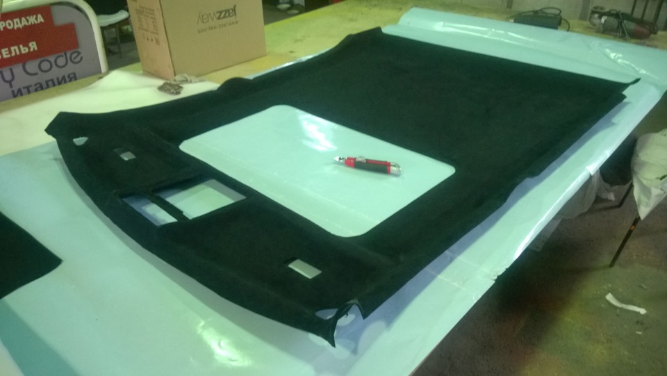

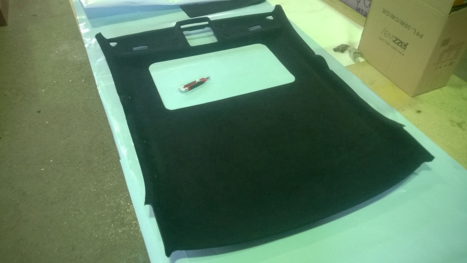

ГОТОВО! Это была еще та морока! Теперь понимаю на своей шкуре, почему это не дёшево стоит сделать в спец. центре! Огрехи не большие есть, но это мелочи! Для первого раза идеально! Остались мелочи, люк и крышка (там где кнопка люка). В принципе все, можно собирать.

)))) края тож необходимо )) вот ток с салонным плафоном беда у меня, у меня же тож люк, и обтягивала ту пластиночку в которой стоит кнопка люка, все красиво, но не садиться теперь крышка от плафона (( не достает до креплений((
У меня материал тонки, должна сесть! Еще не прикидывал! И вообще она сломана, другую надо искать!
вот у меня тож тонкий был …но не садиться (

ты альку прям на старую крышу наклеил или подготавливал как-то?
Нет! Все сдирал до основания! Иначе не ляжет! Отклеиваться будет!
что клеил?)
Алькантара (искусственная замша) с коротким ворсом! Или я не правильно понял твой вопрос? )
все правильно)
много за материал отдал?какой клей использовал?
По старым ценам было — 700 р./м. ширина рулона вроде 1,34 м. Эта хрень самоклеющаяся!

Хорошая цена ) у нас возят корейскую — в 2 раза дороже. Хотя, что-то мне подсказывает, что она такая же ) Вообще приятно перетянуть потолок и стойки. стряхнуть вековую пыль )) я перетягивала сама, если все правильно подготовить, то в принципе ничего сложного. важно проклеить хорошенько. ты использовал дополнительный клей?
Пока не стал дополнительно клей наносить! Края только с обратной стороны проклеил. Время покажет! ))
