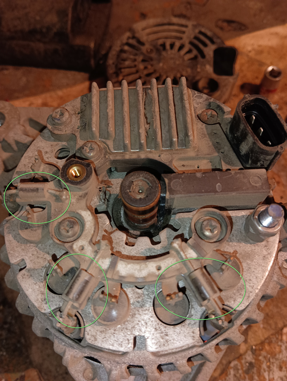

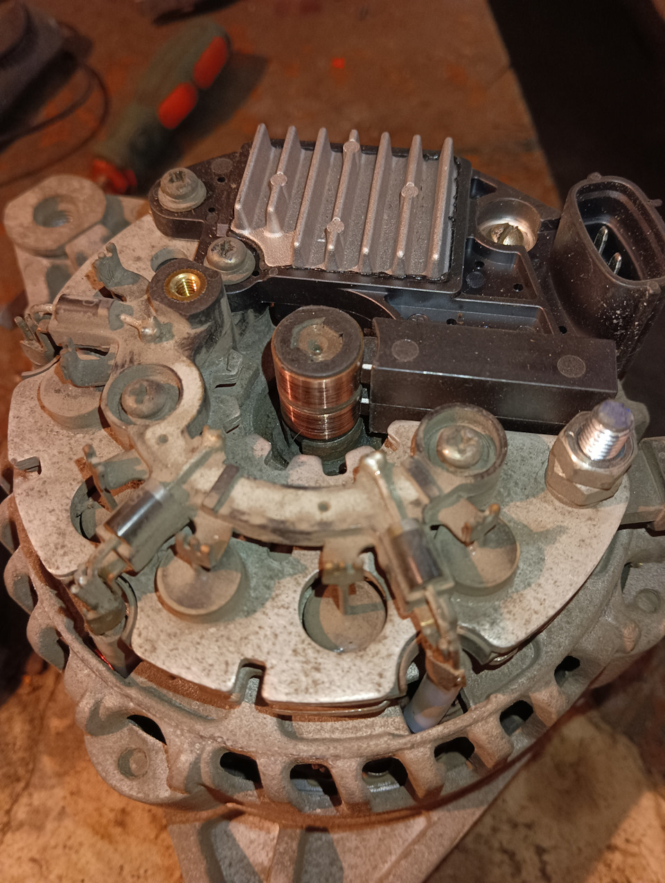

Первое — заказал шоколадку RQ9385A. Она подходит на генераторы с тремя диодами (обозначил на фото зеленым кругом).

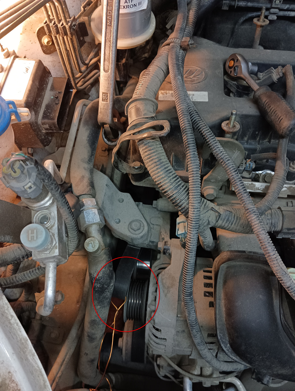

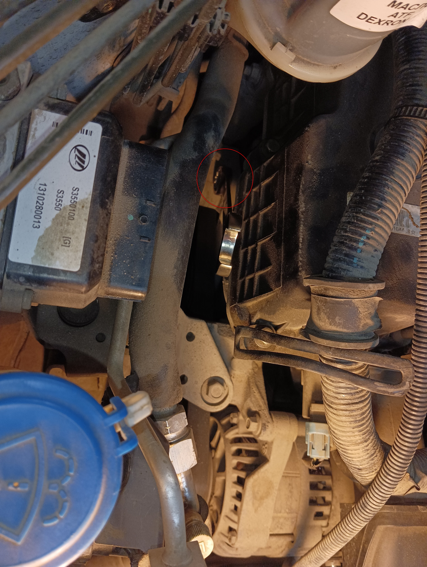

Разбираем моторный отсек справа по ходу так, чтобы ничего ни мешало. Клеммы скинуть! Хотя бы минусовую))
Генератор держится на двух болтах, сверху на 10, снизу на 13. Ещё надо будет убрать штекер с генератора и открутить гайку с проводом от аккумулятора.
ключем на 19 ослабить натяжитель и самое главное — не упустить ремень!
Снимаем крышку и видим диоды! Которые тоже на всякий случай надо прозвонить мультиметром, "звониться" в районе 400-500 мА.

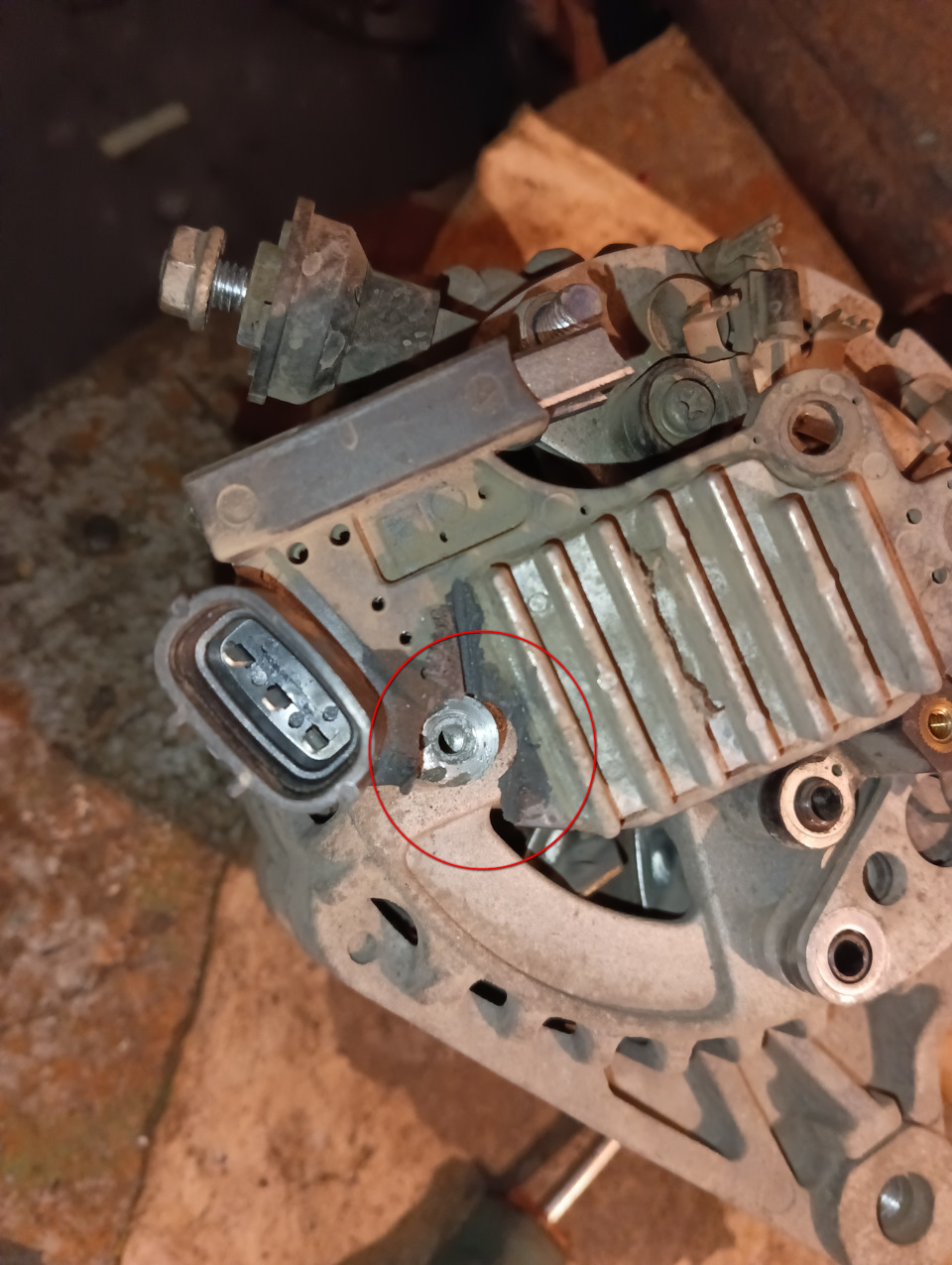

Один болт на шоколадке закисает вусмерть, поэтому жена болгарина — в помощь!)
бронзовые колечки желательно пройти наждачкой 1500-2000. Да, долго, но надо.

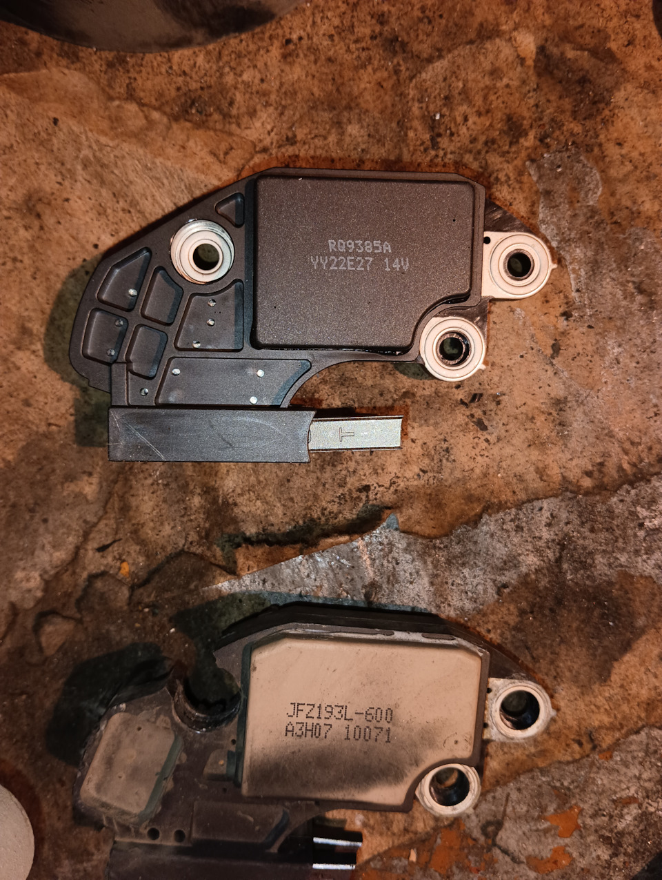

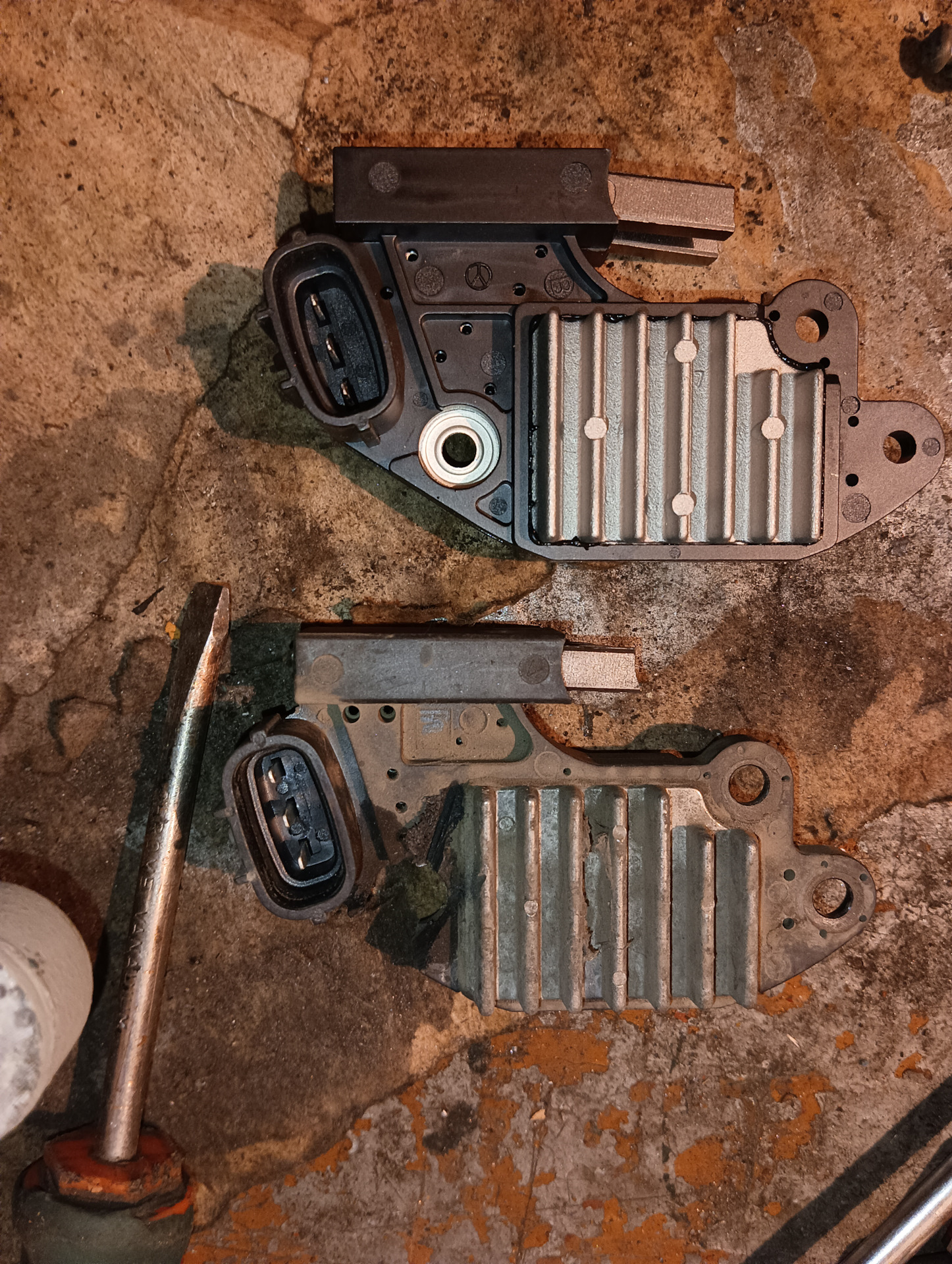

Ну и соответственно регуляторы генератора старый/новый

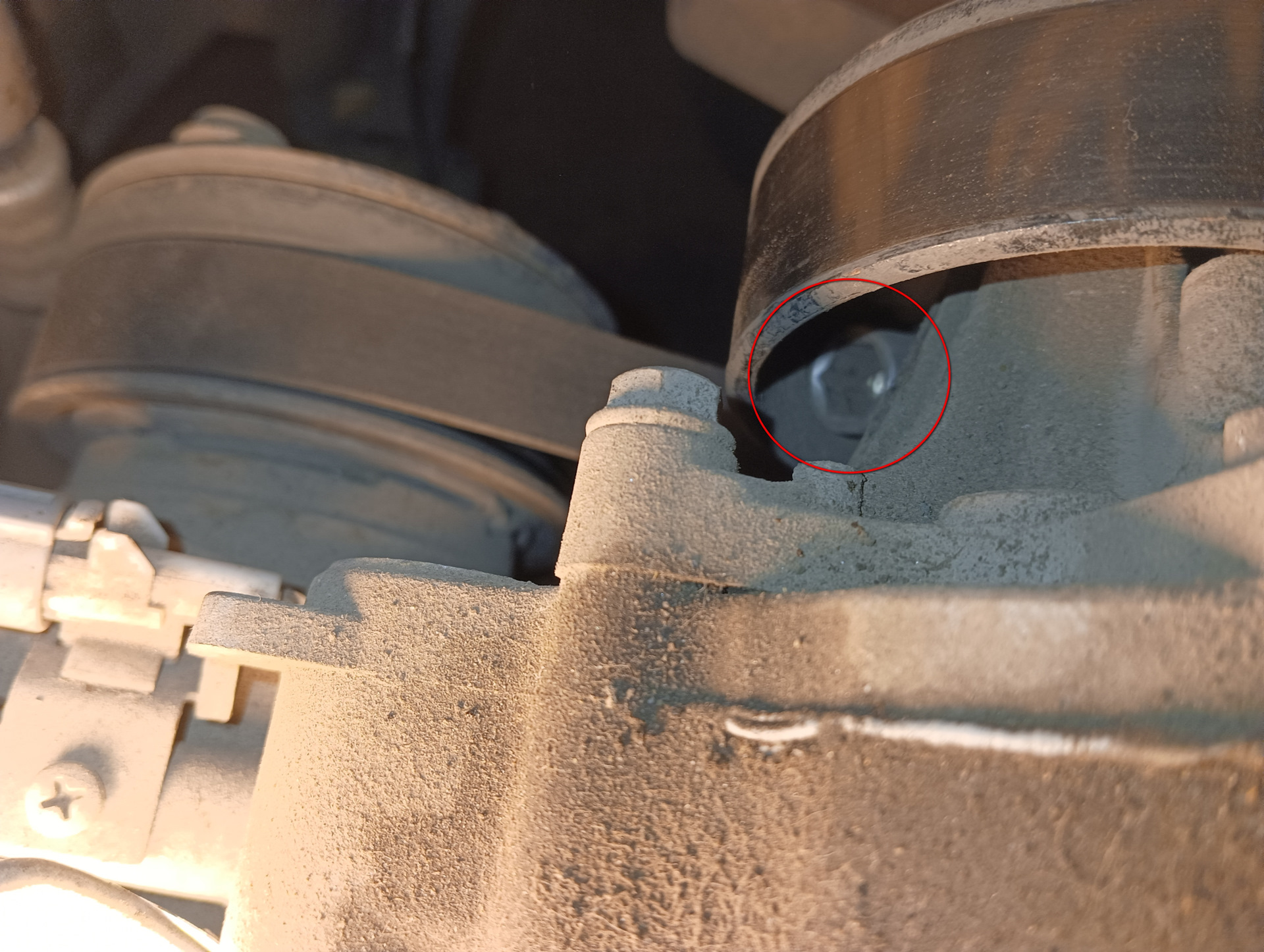

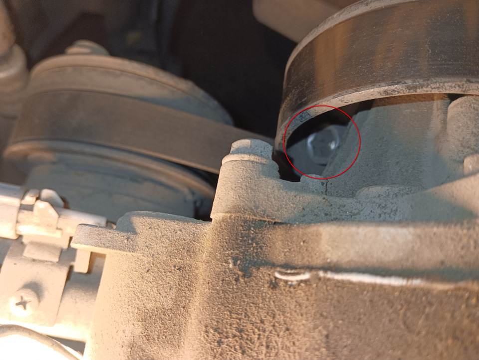

Ну и куда же без рубрики "нарочно не закинешь")) Головка на 10, которой раскручивал верхний болт крепления генератора, сделала пируэт и закатилась в шкив помпы! Причем на фото я уже почти вытащил её! До этого её просто не было видно, расклинила шкив и помпа не вращалась((
Вытаскивая головку, я ессесно упустил ремень(( Надевал его долго, но обошлось без снятия колеса)

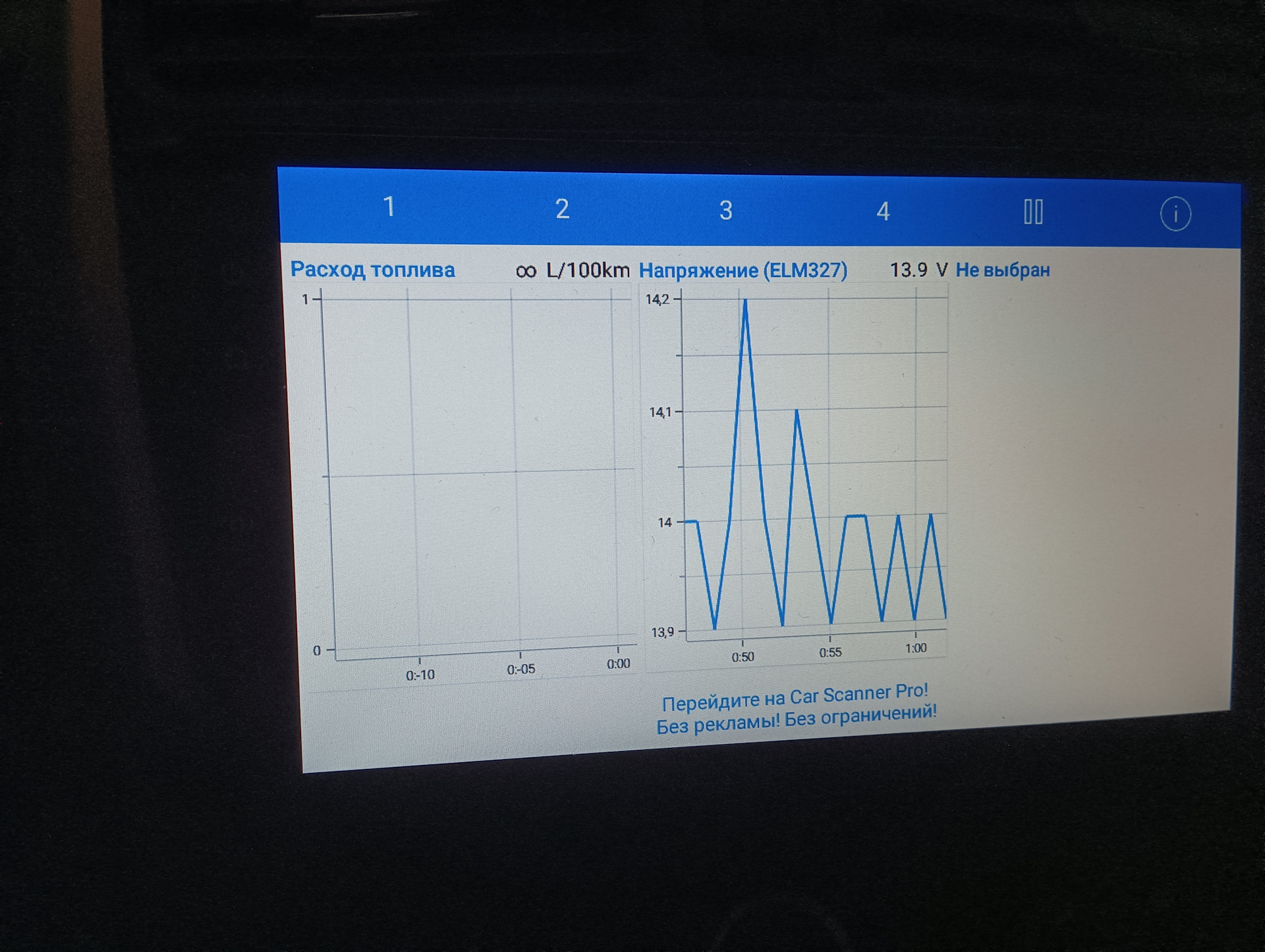

Но, благо всё закончилось, запуск/проверка ЭЛМом на магнитоле с КарСканером.
