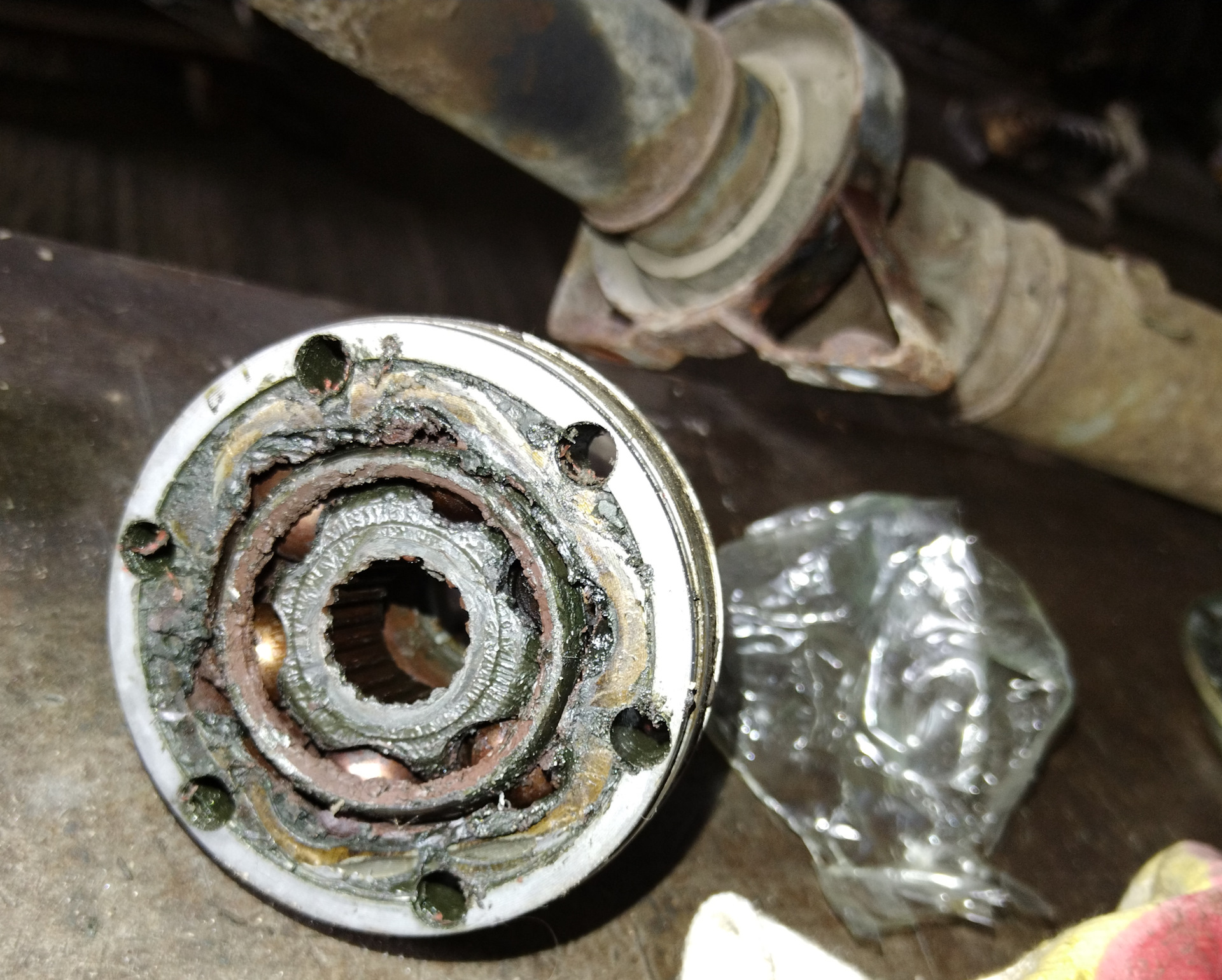

При покупке мне диагностировали проблемы с передним шрусом кардана. Да и на слух его было хорошо слышно. Погромыхивал он иногда, в основном при троганье с места. Как оказалось в дальнейшем, громыхал он только при старте, но и когда приходилось ехать по кочкам. Я вначале грешил на подвеску, думал задние сайленты уже износились и балка сзади громыхает. Ан нет, это шрус виноват был.

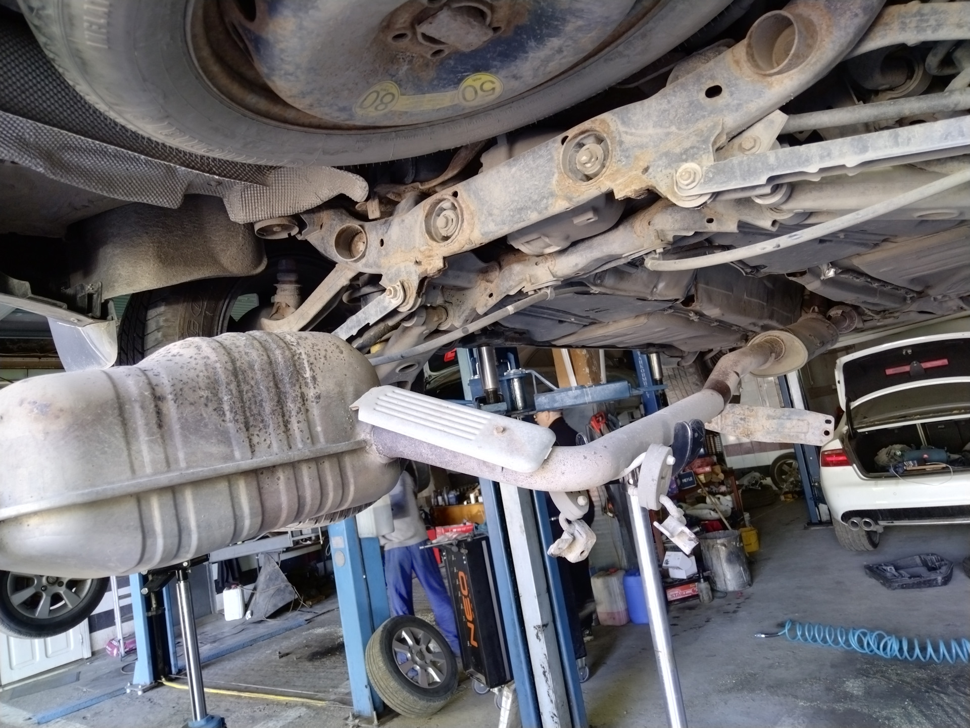

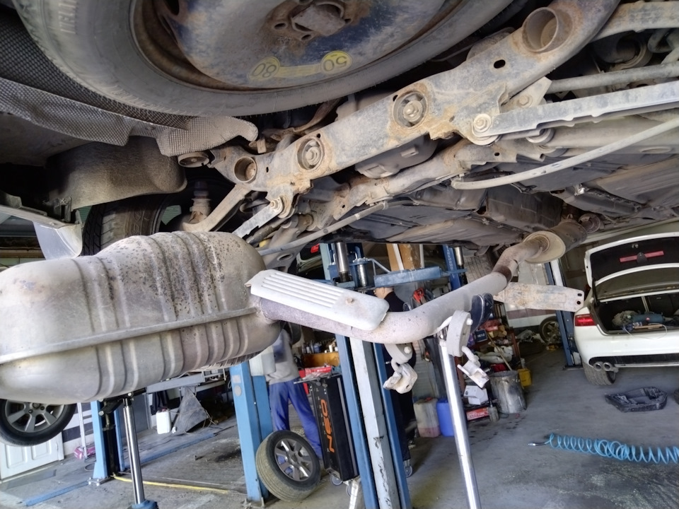

Приехал на сервис, а у ребят стоит на ремонте такой бегемот и тоже 3.2 :) и тоже с такой же проблемой. Мне говорят у него и подвесной тоже накрылся, отдали кардан на ремонт. Ну ладно думаю, вскрытие покажет. Подняли машину приотпустили глушитель, что его не разбирать
Сняли кардан, и точно подвесной на замену и вдобавок задний шрус тоже скоро попросит замену. Сам карда тоже не айс по внешнему виду. Но машина нужна, поэтому было принято решение сделать передний шрус, а потом еще раз заехать и уже полностью привести кардан в норму с заменой крестовины, подвесного и заднего шруса, ну и за одно покраска, балансировка.

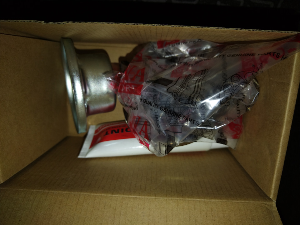

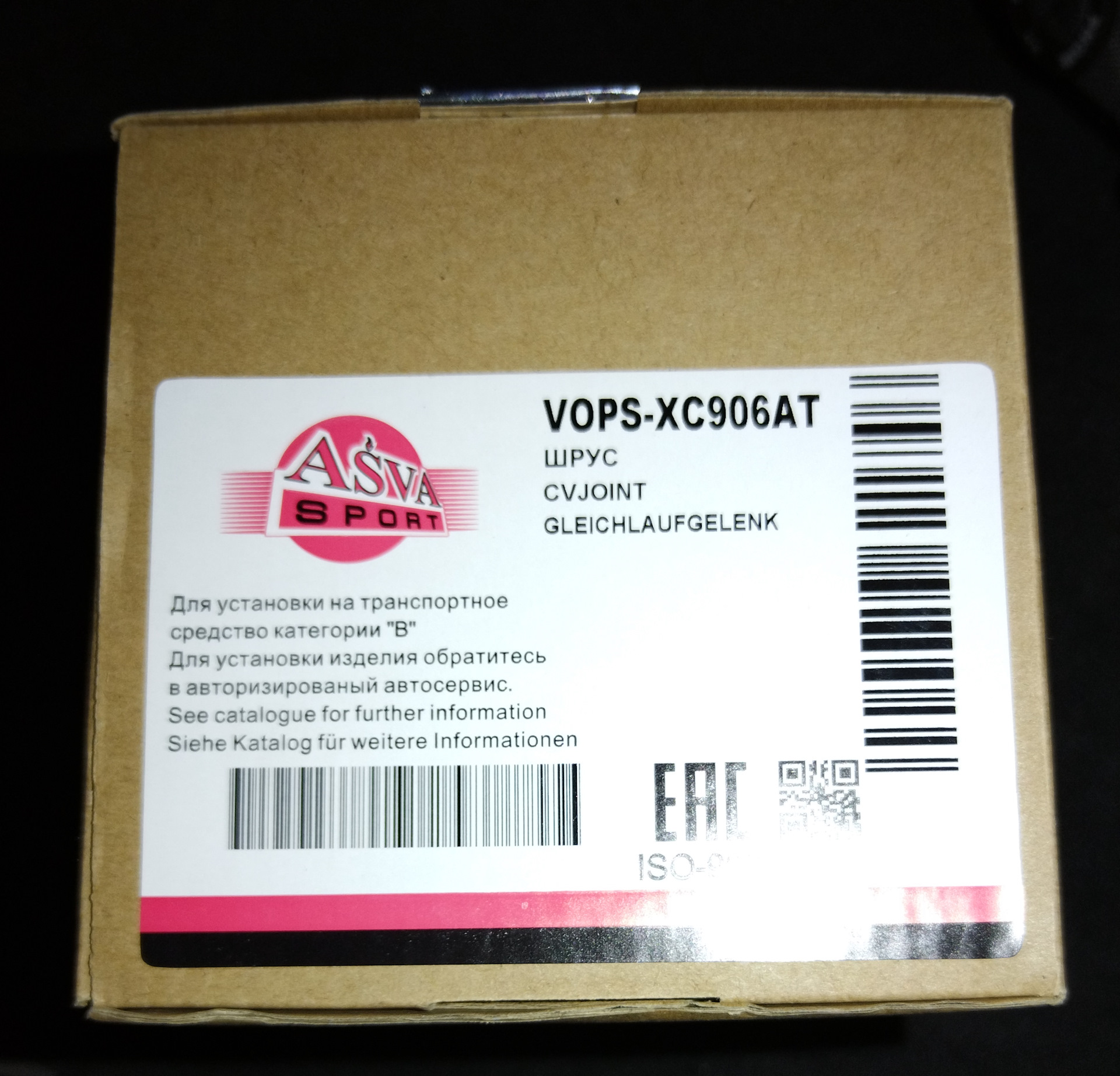

Шрус брал

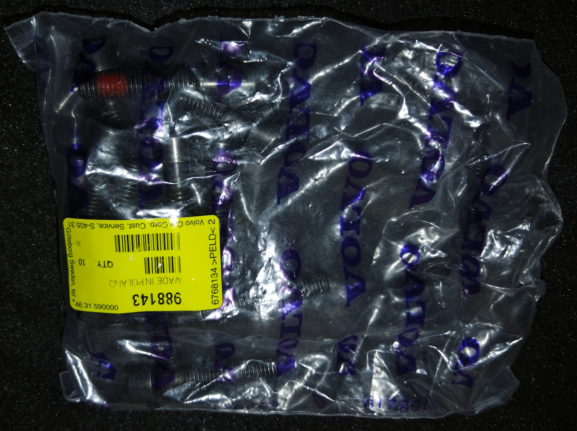

И новые болты в количестве 12 штук
По итогу, замена только переднего шруса привела к тому, что пропал лязг, машина неровности проходит без посторонних шумов, да и по общему ощущению исчезла расхлябанность

не снимать, а немного опускать и отводить левее. не так давно проделывали эту операцию, не так уж много по времени она занимает
На фото посмотрите, он опущен
