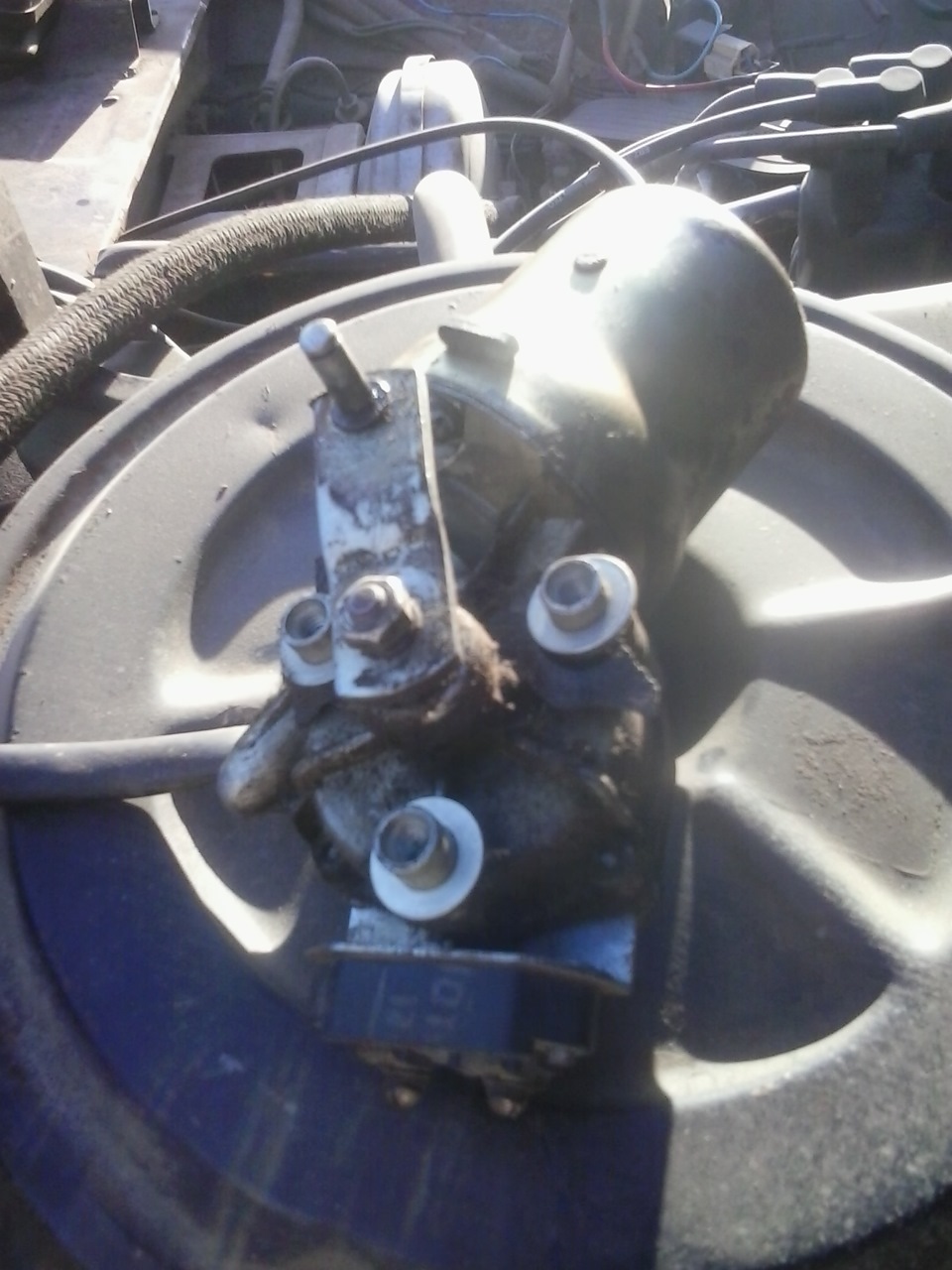

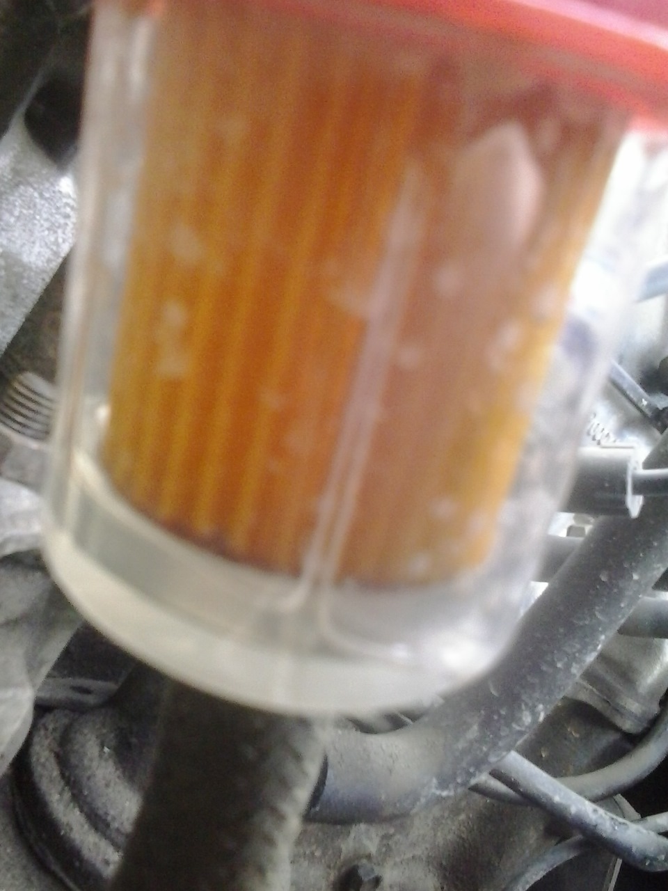

Поехал сегодня по делам смотрю накрапывает дождик, ну включил метёлки еду.Вдруг метёлки замерли и не туда ни сюда.подвергал, тишина, дал прямой плюс, тишина ну думаю трындец моторчику.Разобрал его, а там оказывается резинка отделяюшая шестярни от щёток намоталось на якорь, смазал и поставил на место.И кстати те кто говорят что фильтр с инжектора не помогает наглядный пример
