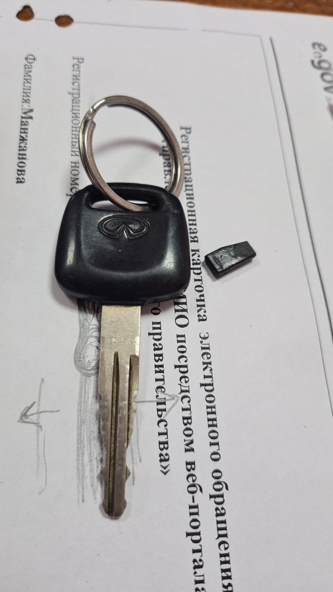

Вспоминаю, что пару месяц назад делал выкидной ключ, мастер сказал у вас чип, не смогу — но проверил на компе ключ, сказал — а его нет, тогда подождите, сделаю.
Ну оригинальный ключ (без чипа)( домой в сумку, и все время катаю на неоригинале.

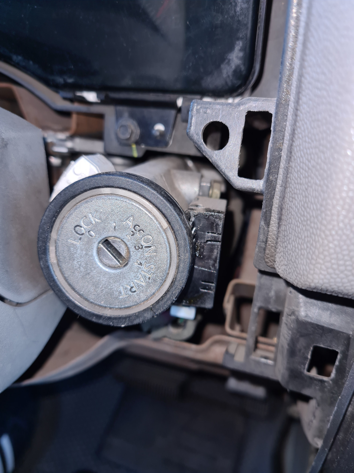

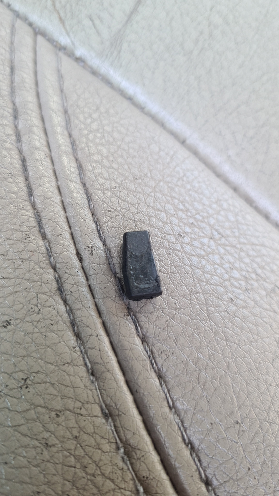

В группу пишу — говорят искать чип, может выпал. Искать надо. Собираю все с пола, нахожу мелкие куски пластика — ложу в пепель

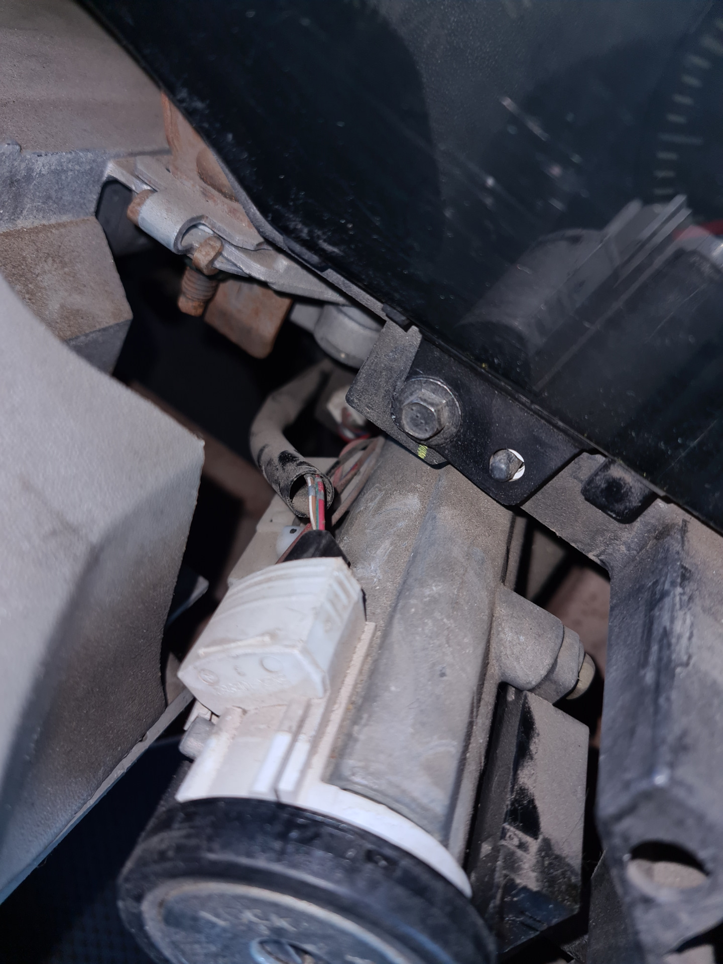

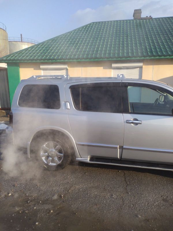

Начинаю разбирать салон, искать где может быть "чип". Вокруг замка зажигания были куски изоленты, и субстанчия наподобие пластилина. Снял все, положил в кармашки. Визуально не видно нигде. Оставляю машину на парковке, так как эвакуаторы просят 15 000 тенге, за такие деньги лучше самому доталкать. Ехать реально 10 минут. Договориваюсь паралельно с кентом утащить на буксире (Серега спасибо тебе!).
Утром тачка на месте около работы, продолжаю поиски.

В группе добрые люди скидывают как он выглядит, и понимаю что такое видел на полу — начинаю искать по кармашкам и пепельнице — ура, нахожу его! Действительно как мусор выглядит. Ставлю его в оригинальный ключ, иду к машине. Нифига, на панели значек "иммо" моргает, при положении ОН — перестает гореть и при прокрутке — все равно не пуска. Насос молчит.

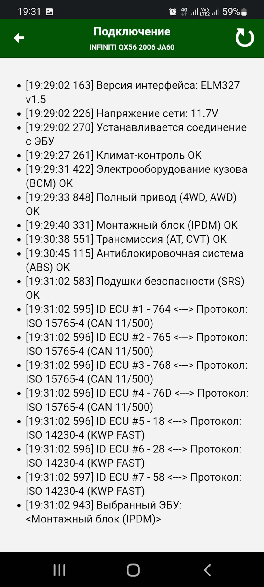

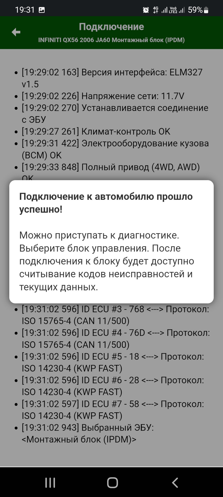

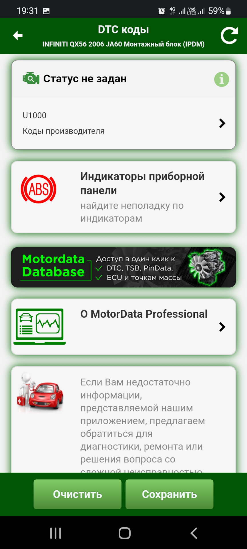

Сканер взял ЕМЛ, пытают черед КарСканер — нифига, не видит. Ставлю программу МоторДата — выбрал Ниссан — Консалт 2, абс. Ура, подключился. Но не видит мозг, все блоки видит, кроме мозга и дает ошибку U1000.
Ошибка U1000 — показывает либо обрыв проводки, либо Can не отвечает. Ухожу домой.

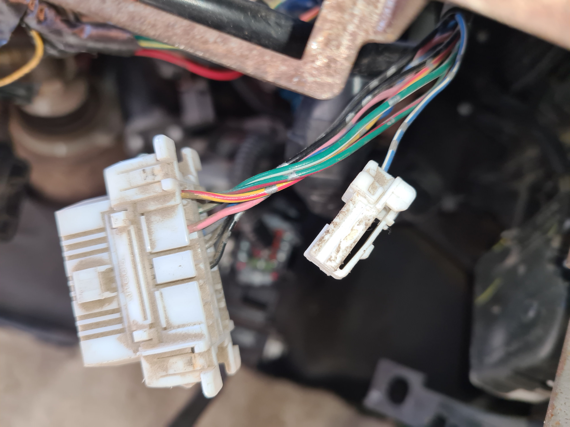

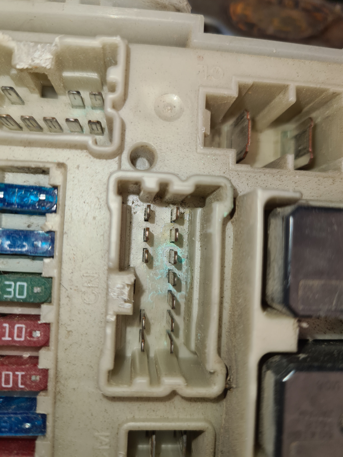

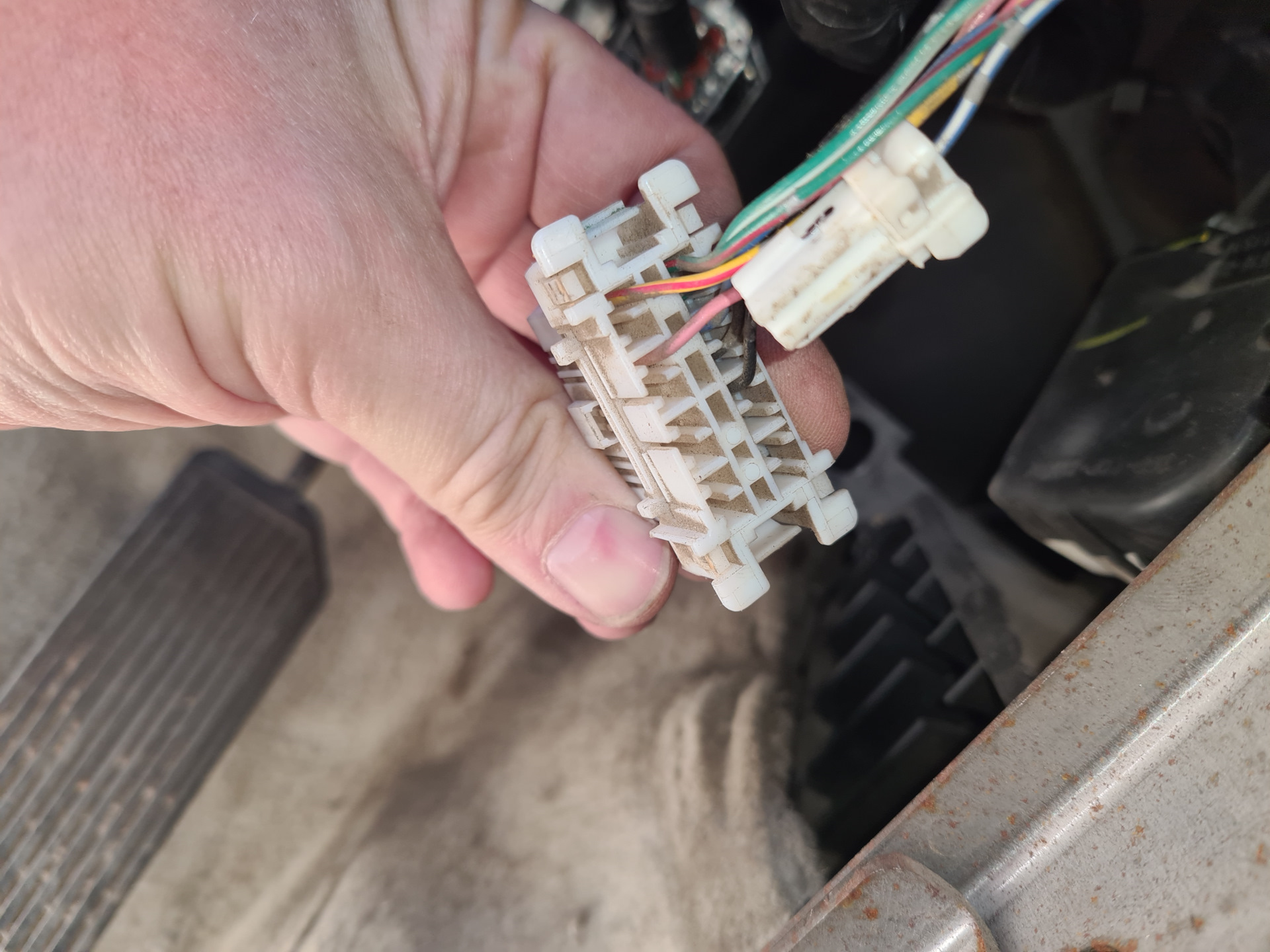

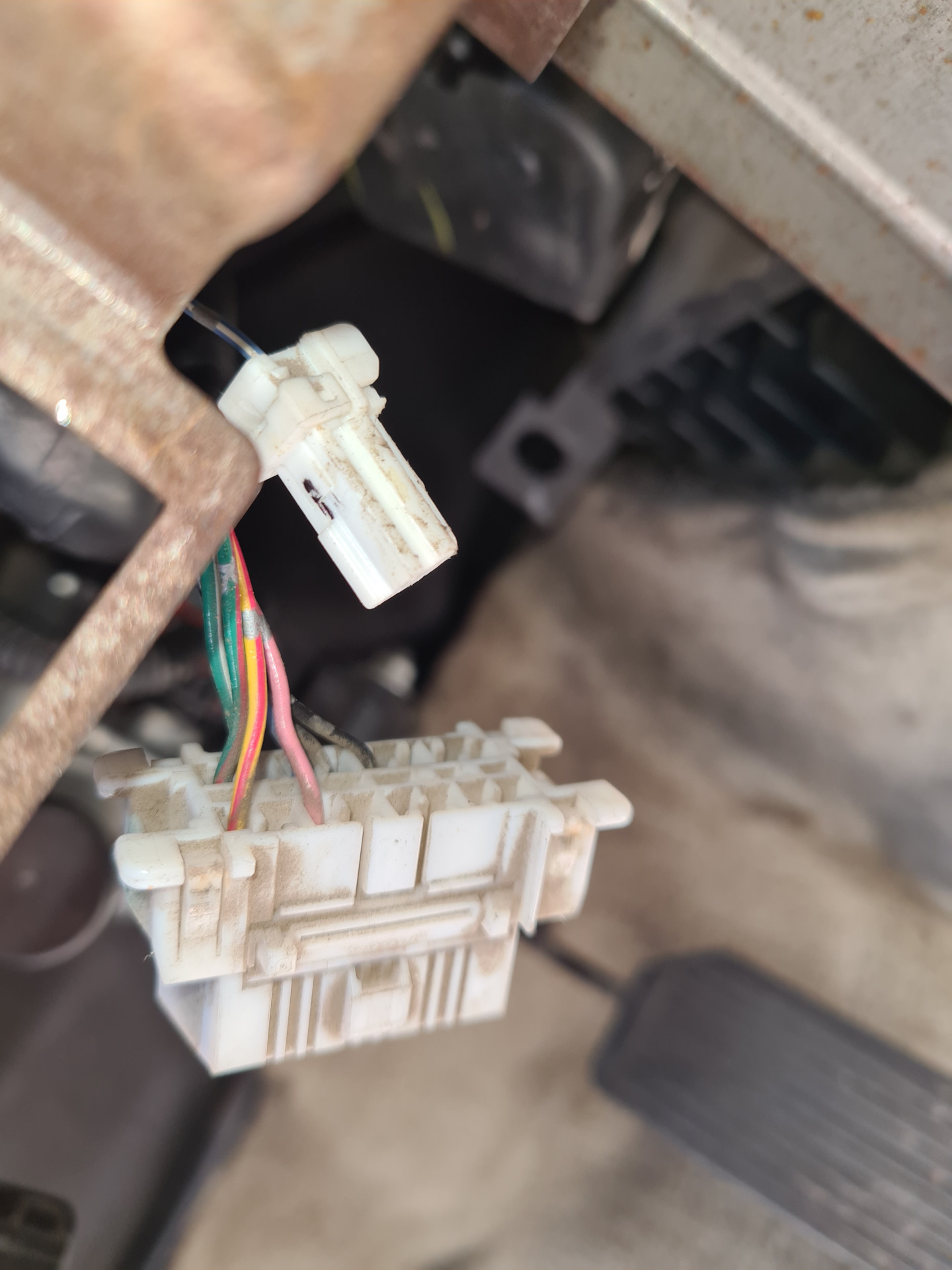

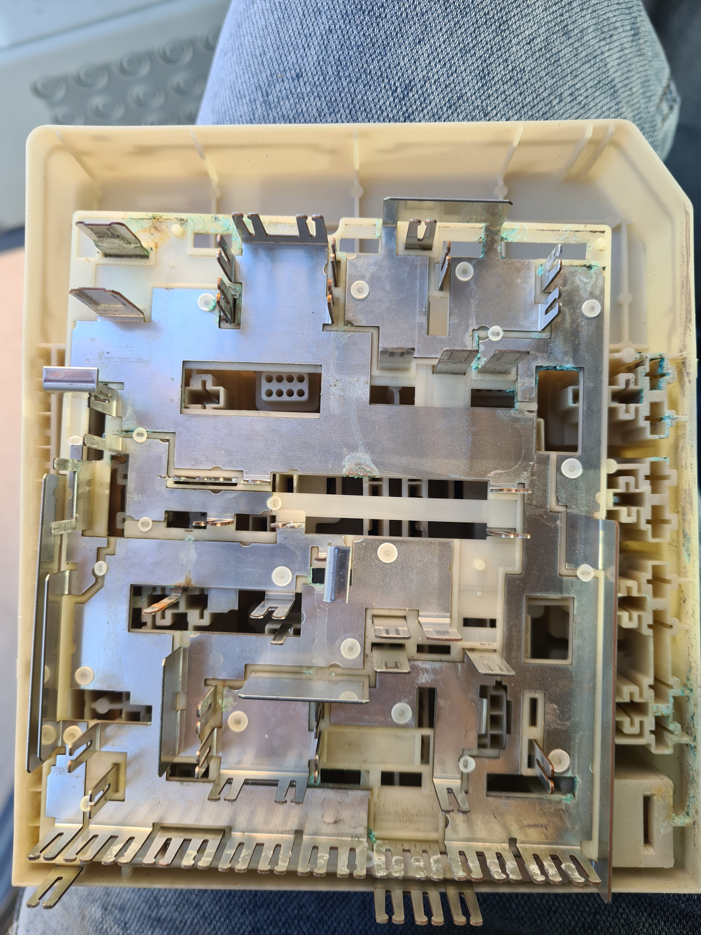

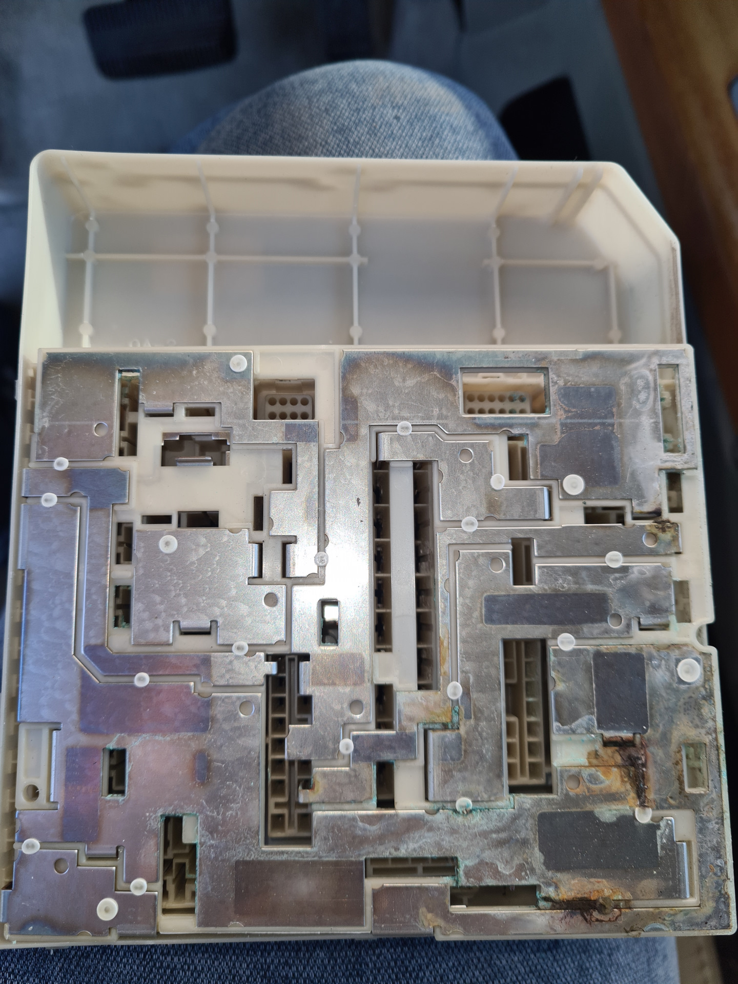

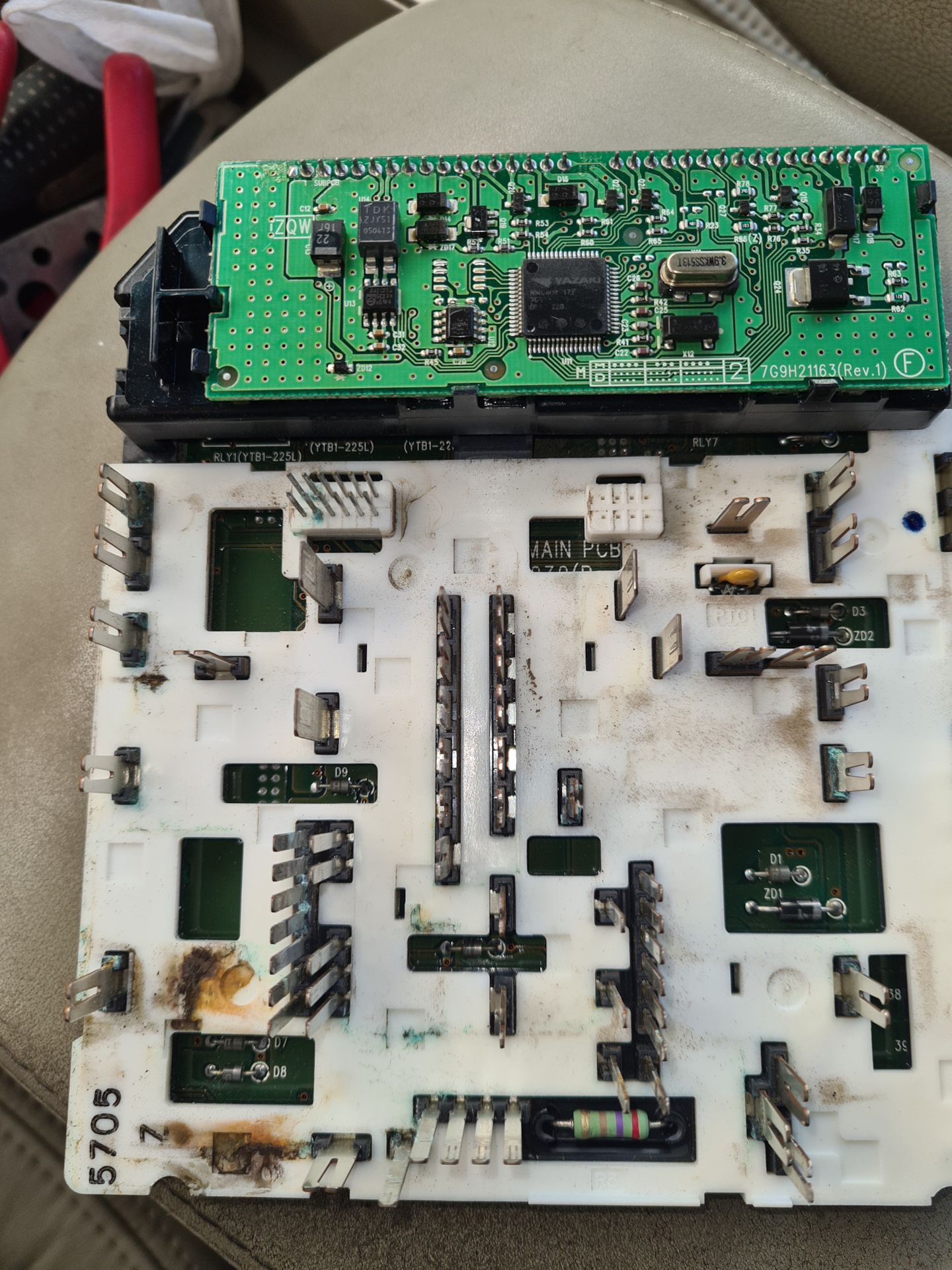

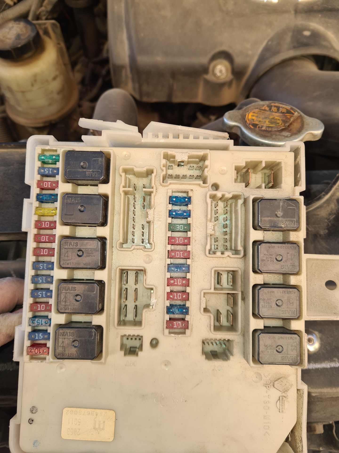

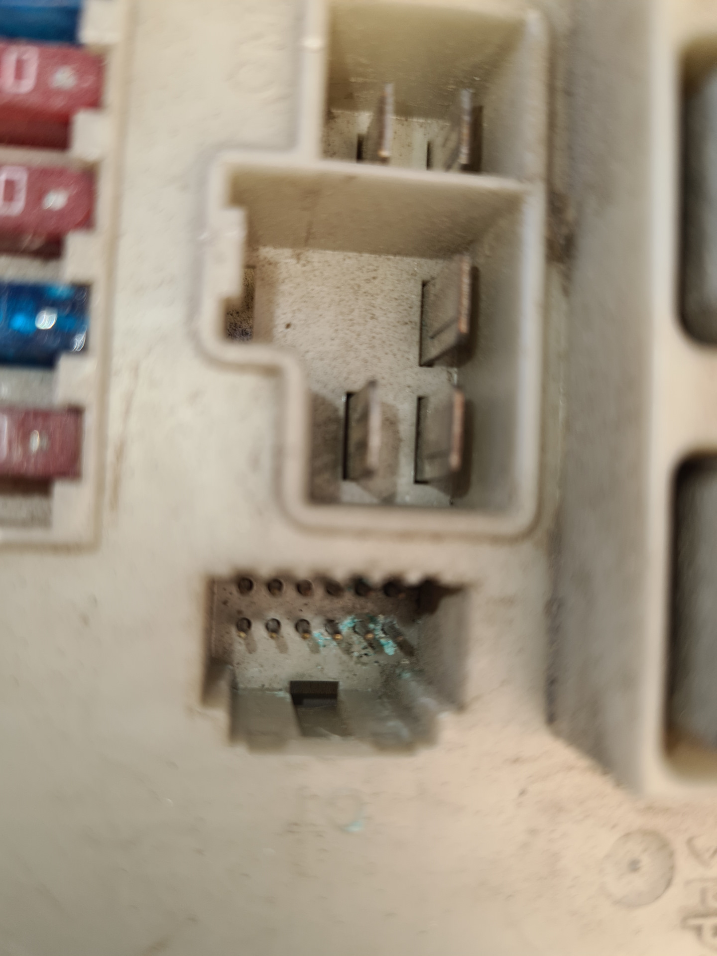

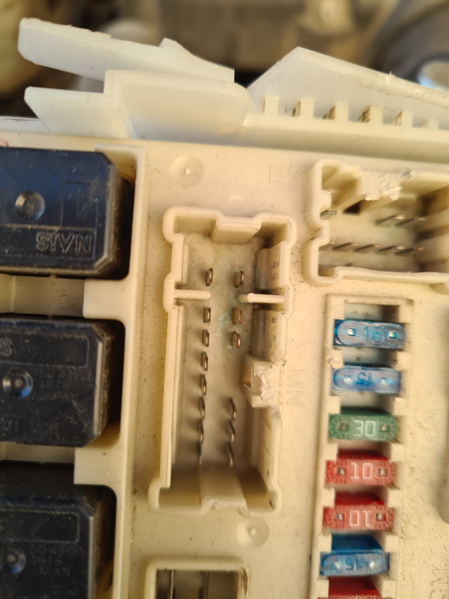

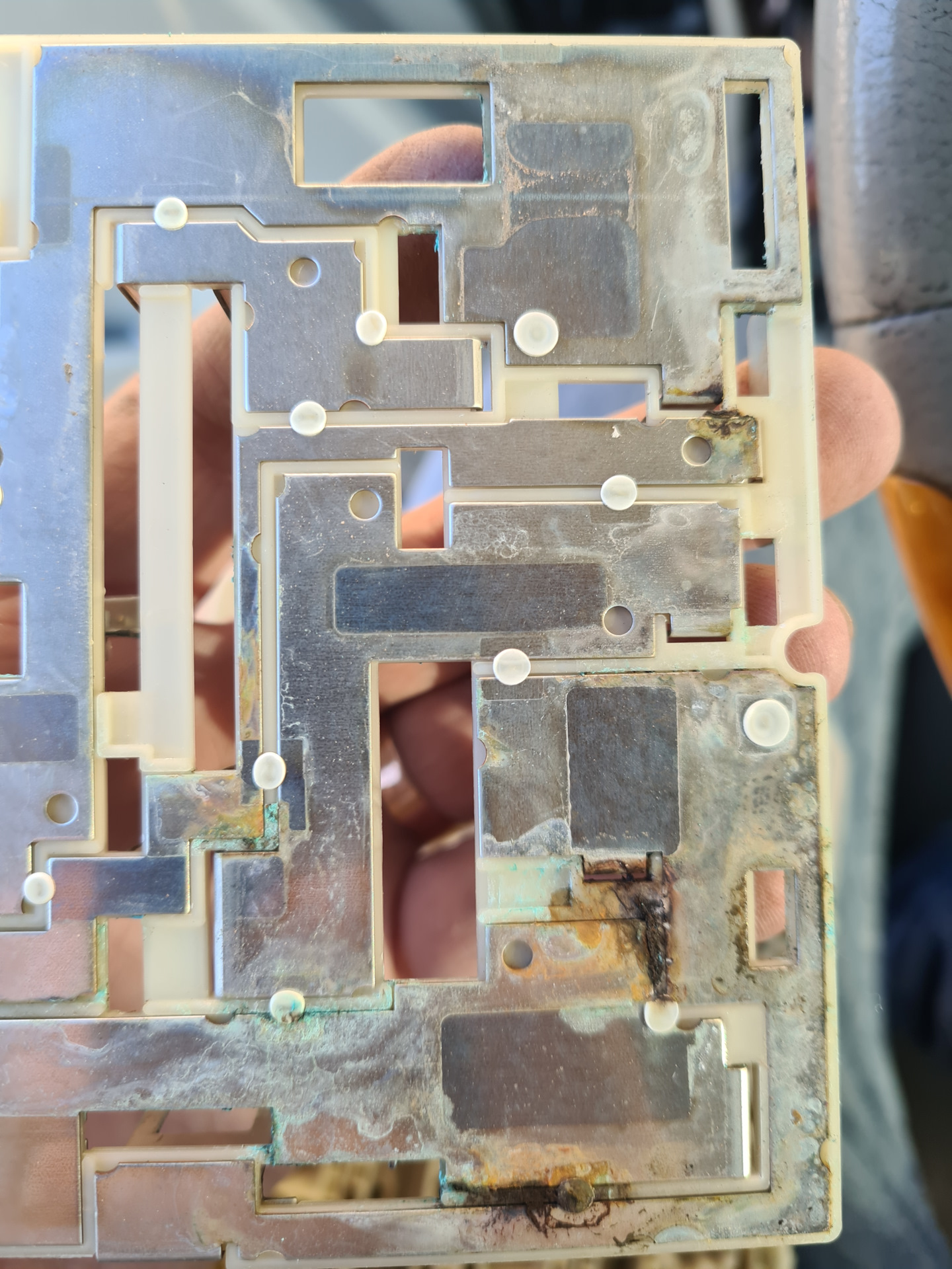

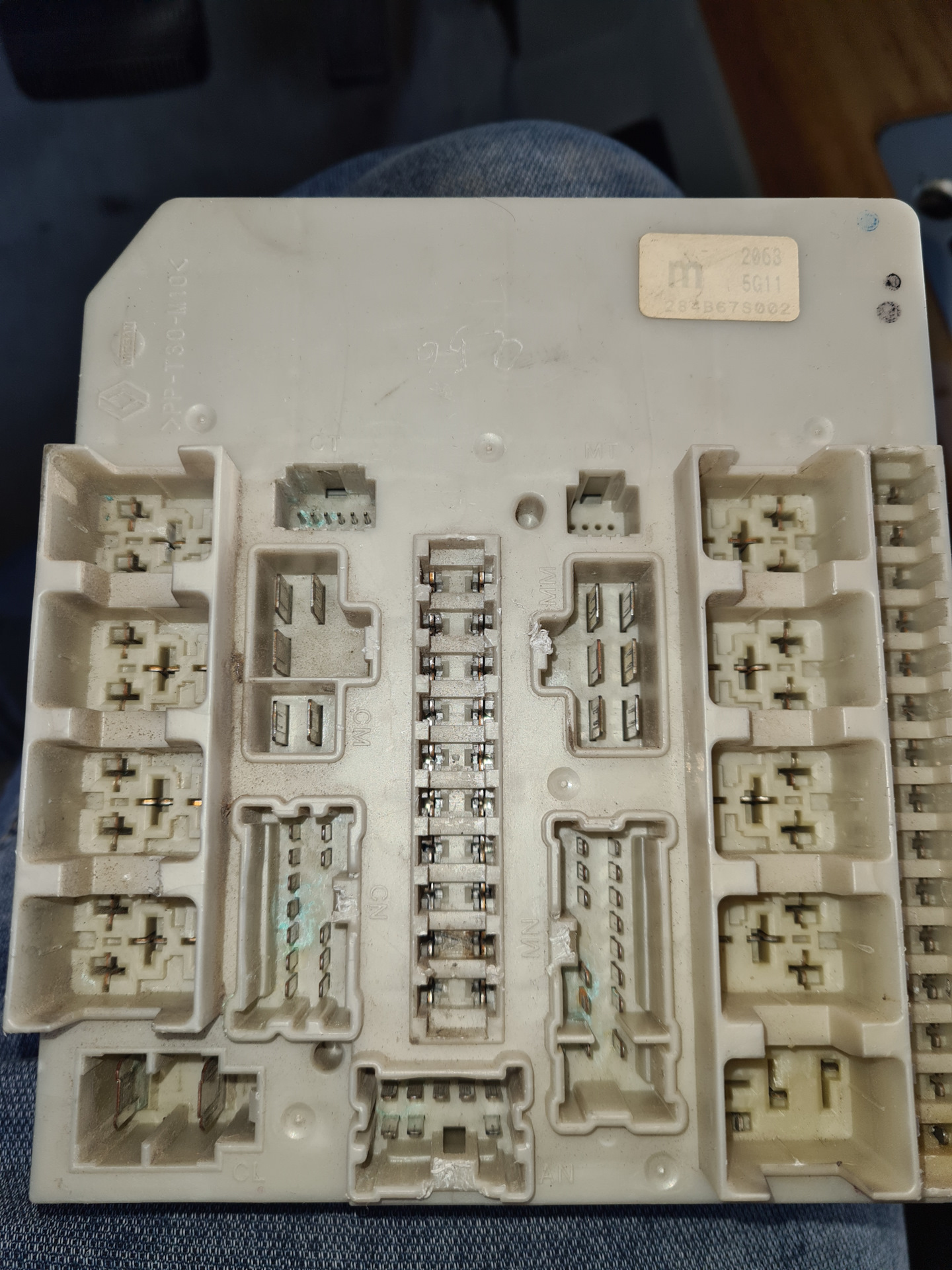

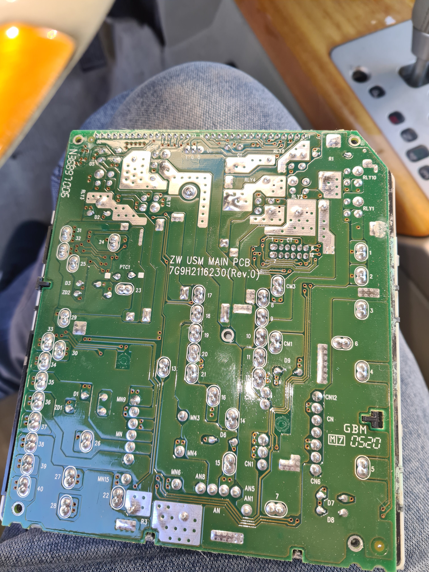

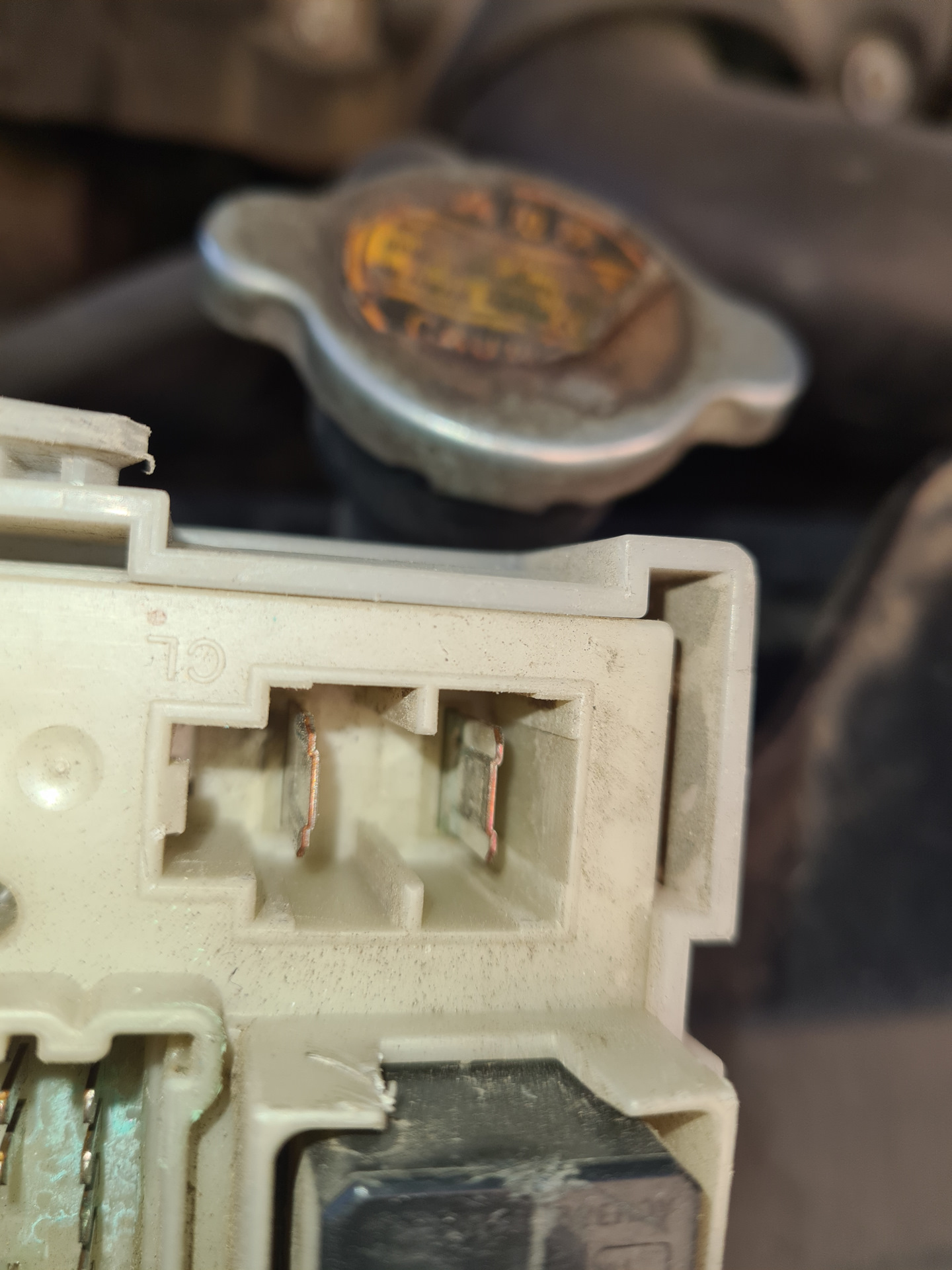

Потом лезу в блок предов, в котором у меня периодически горели преды, которые менял — но подсветка АКПП и центральной консоли так и не загорелась. Снимаю фишки и вижу окислы, после снимаю сам блок и там много налета. На всех фишках и на самом блоке. Буду чистить.

Вызвал электрика, все прозвонил, все протестили. Вообщим питание на мозг идет, все минусы есть, все блоки отвечают, кроме ЭБУ. Кан шина исправка. Снял ЭБУ, в понедельник отдам смотреть опять, может опять тот драйвер отъехал.

Очень важно для чипа — его местонахождение на ключе. Я купил на Али универсальный ключ с 4 кнопками и ключом и перенес чип. Даже на 2-3 мм сдвинешь — и не заведешь.
Макс, все почистил таким очистителем, собрал. Пока нет результата
Ром это влага там у тебя. Купи очиститель контактов. Хорошо все отмоет
Пока все почистил, собрал — начал заводить, первый раз — не получилсоь, на второй раз АКБ сдох! Пошел ставить на зарядку.
